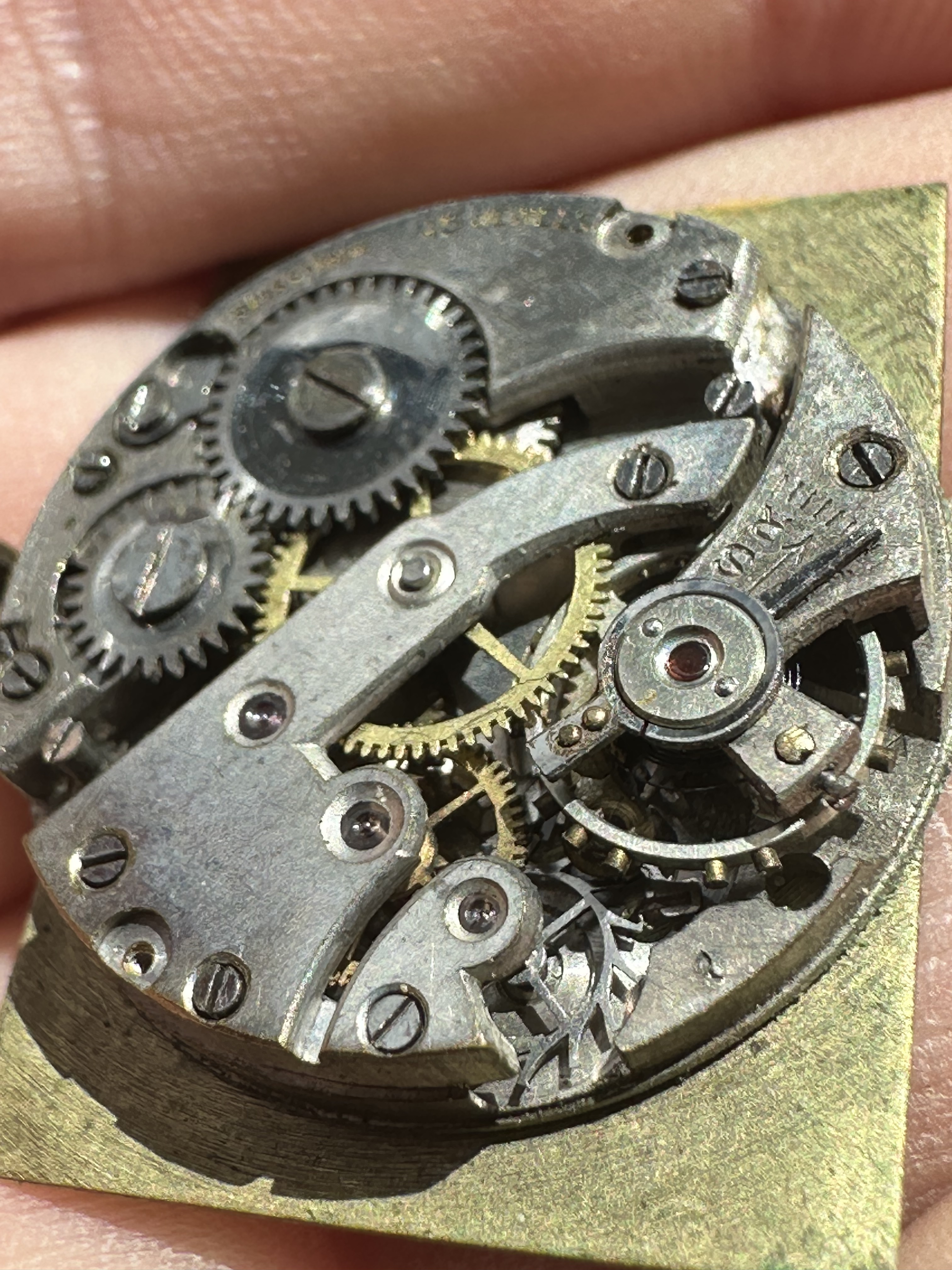

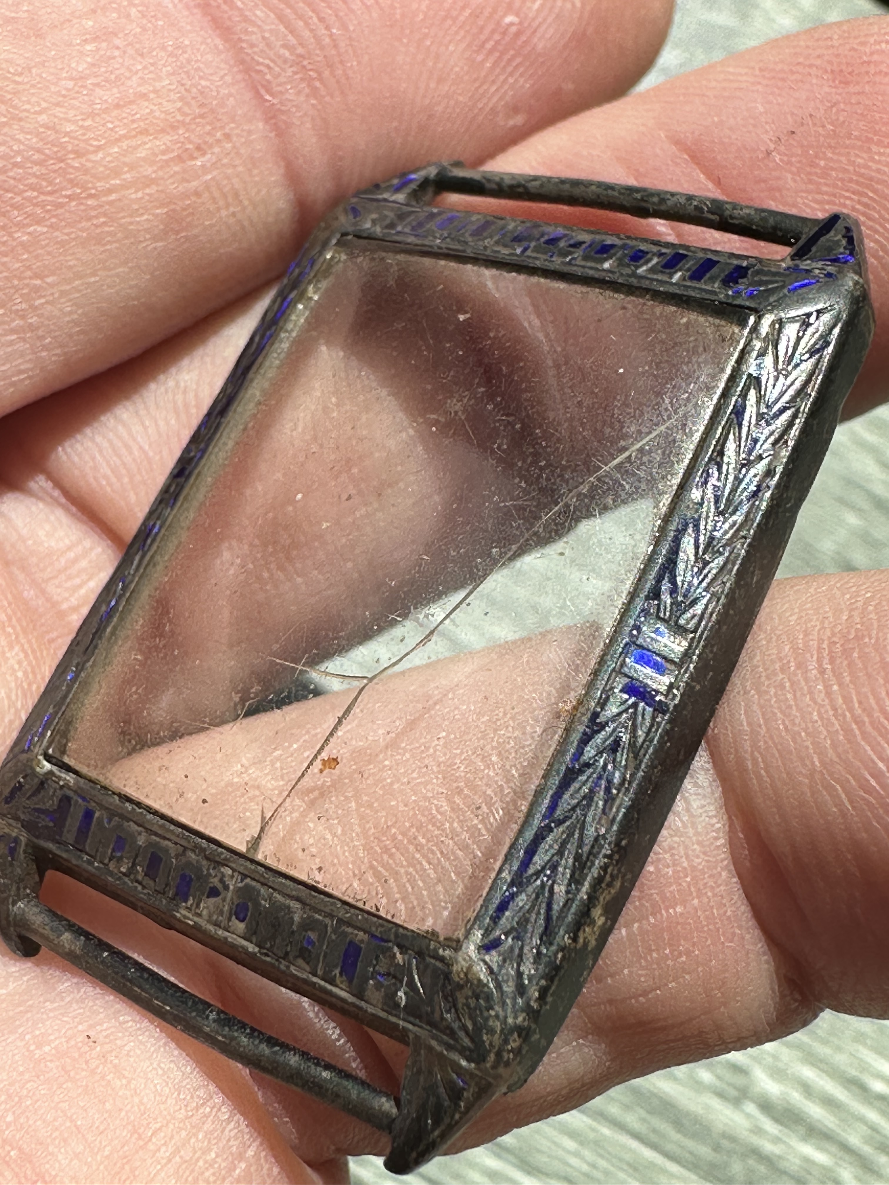

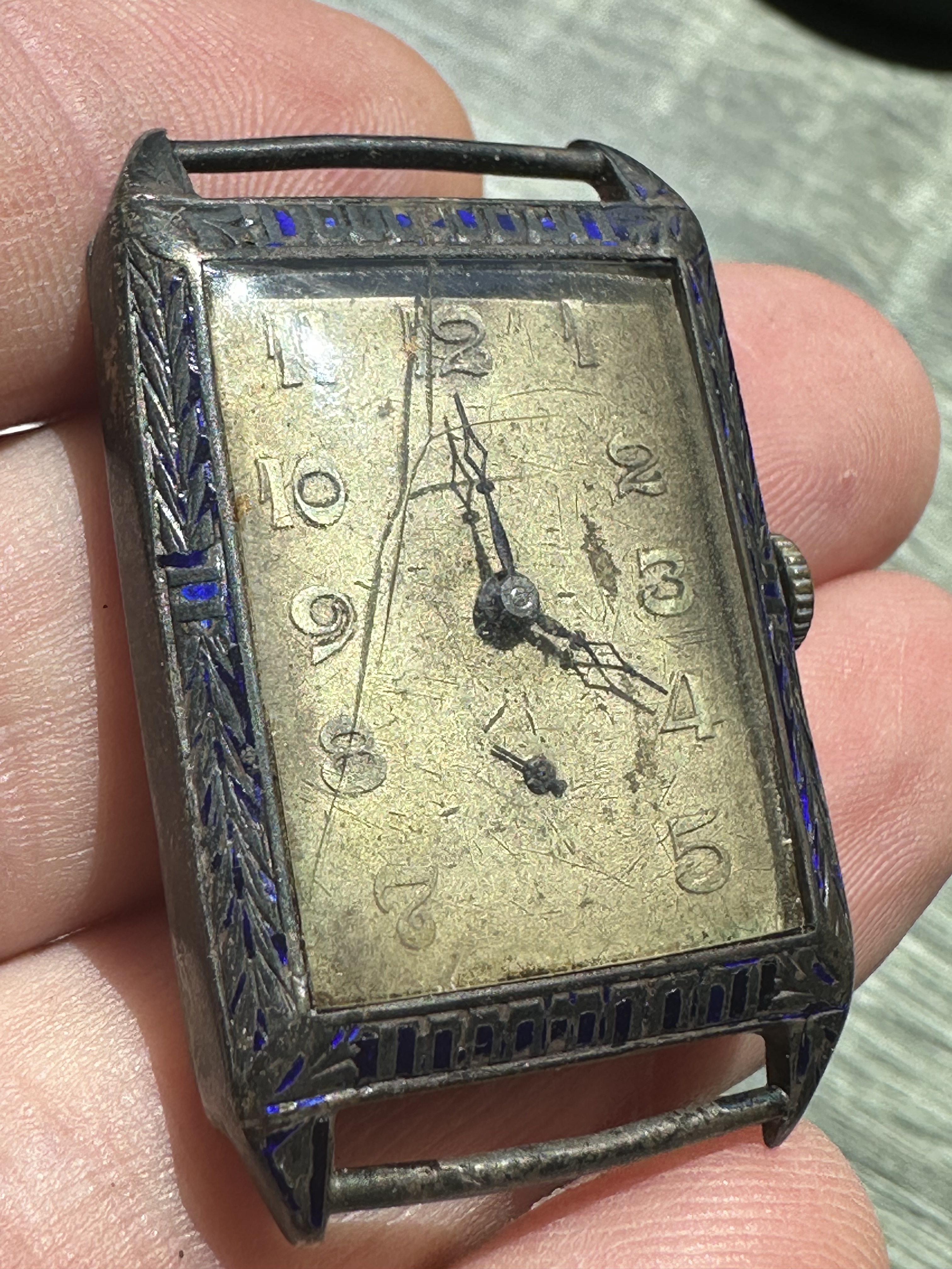

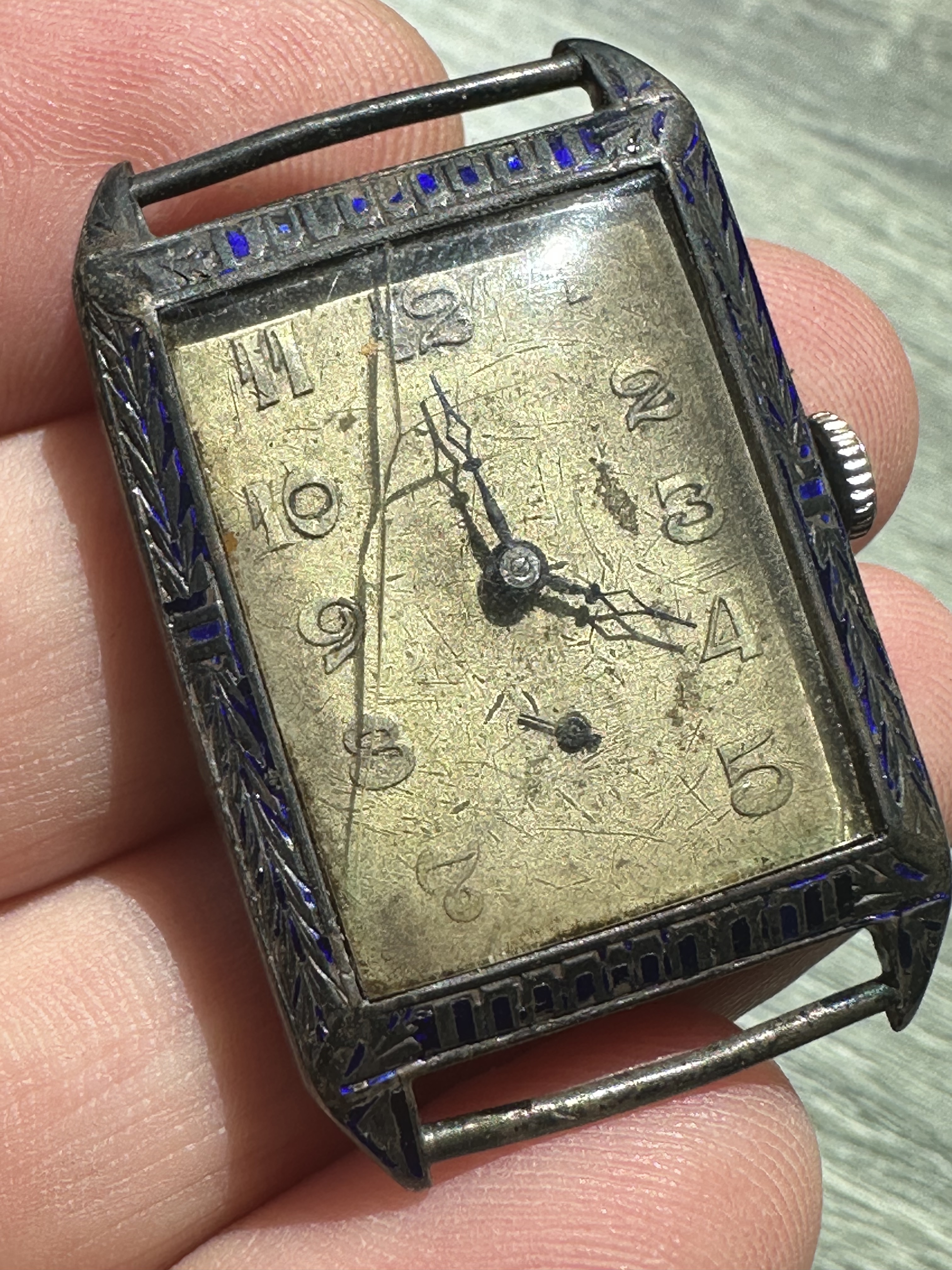

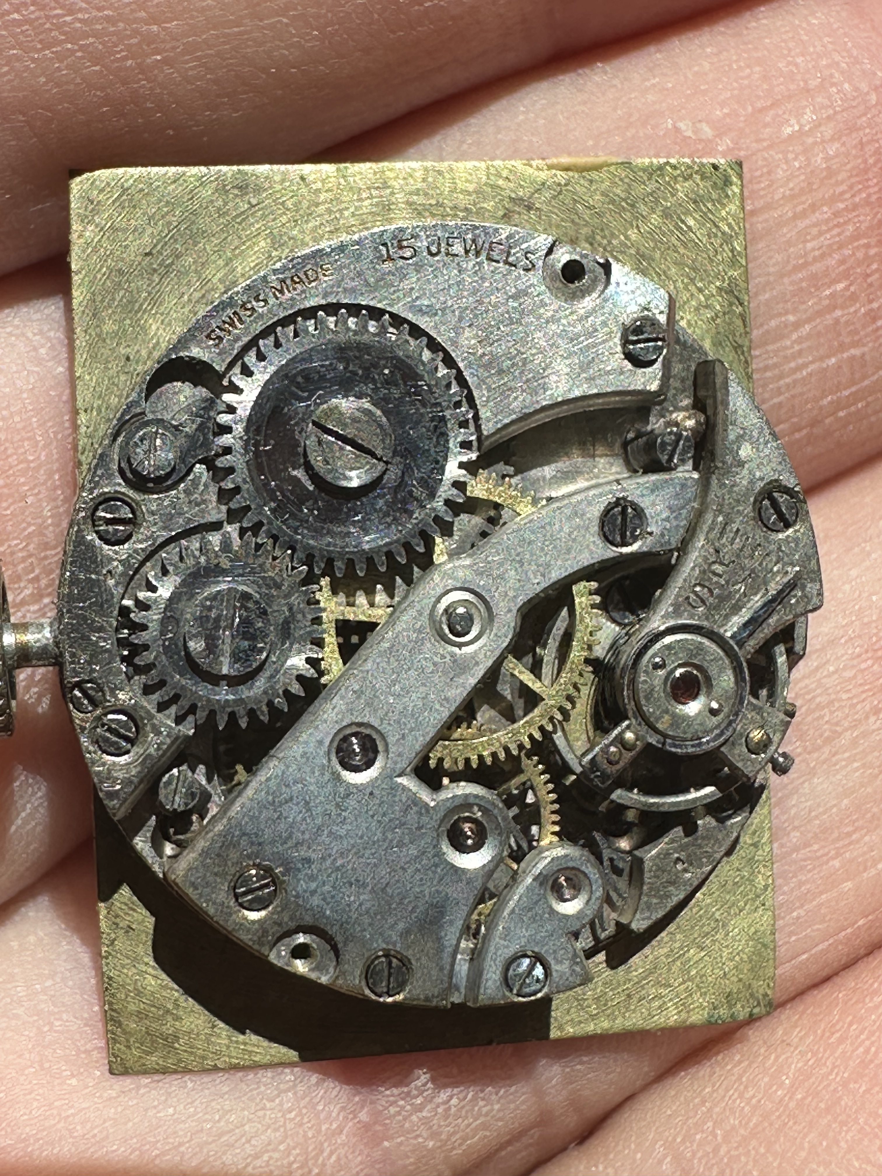

Kent iemand dit? ( zeer oud?)
Totaal geen waarde en zelfs geen emotionele betekenis, weet niet waar ik het ooit haalde
Maar wel nieuwsgierig

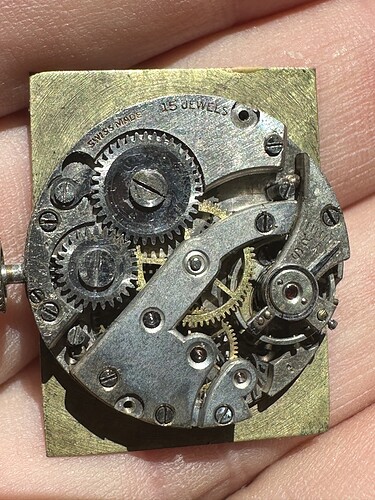

Zeer slechte staat, geen idee van het merk zelfs niet mouvement
Viel mij wel op dat ze wel de moeite deden om sharp inward angles te hebben, ook al is er totaal geen anglage of andere finishing

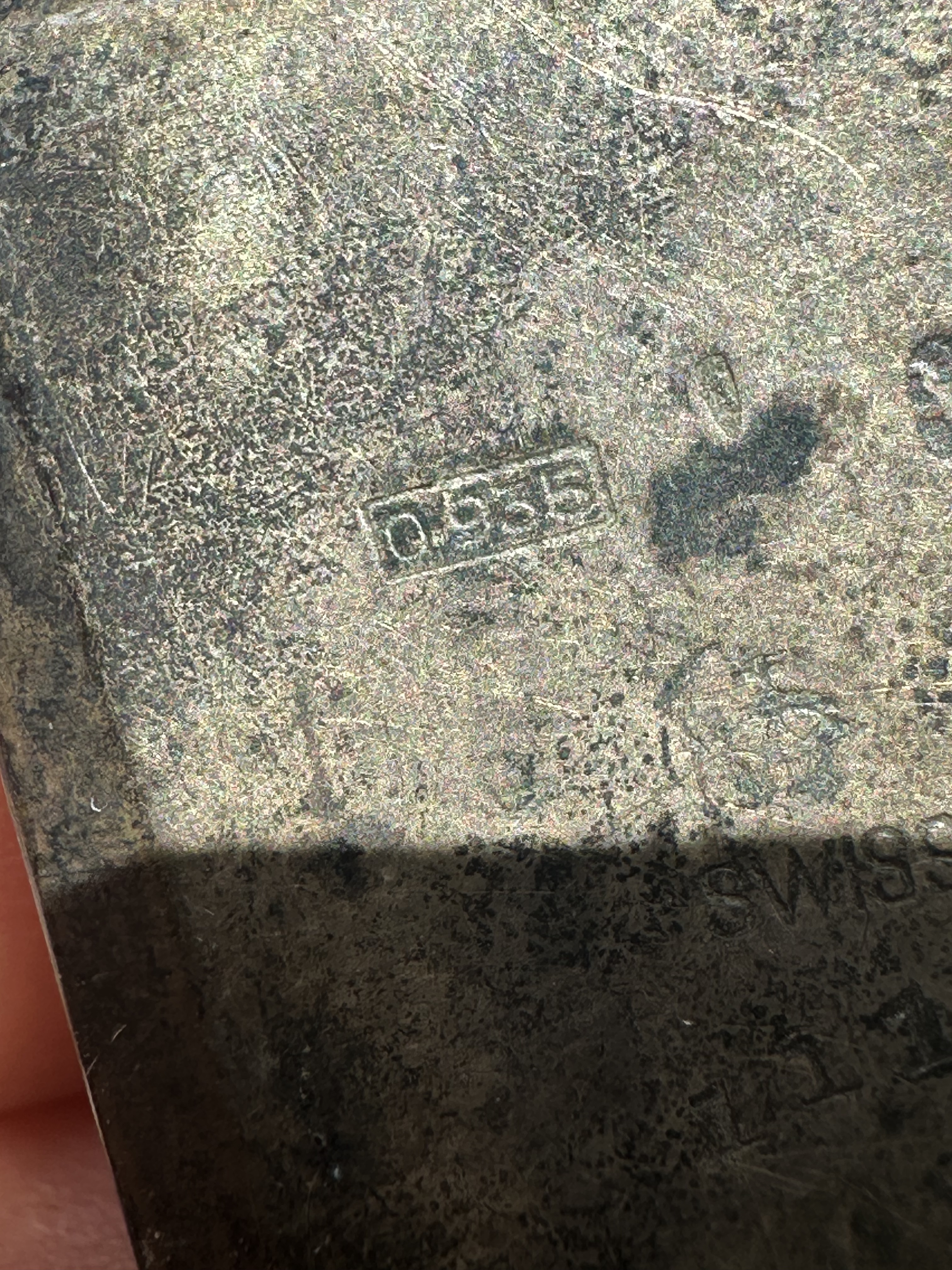

De kast…. 935… 925 is zilver, dus een net iets zuiverdere legering ?
Komt zoiets uit de jaren 1930 ?
Enfin alle input wordt geapprecieerd :grin:

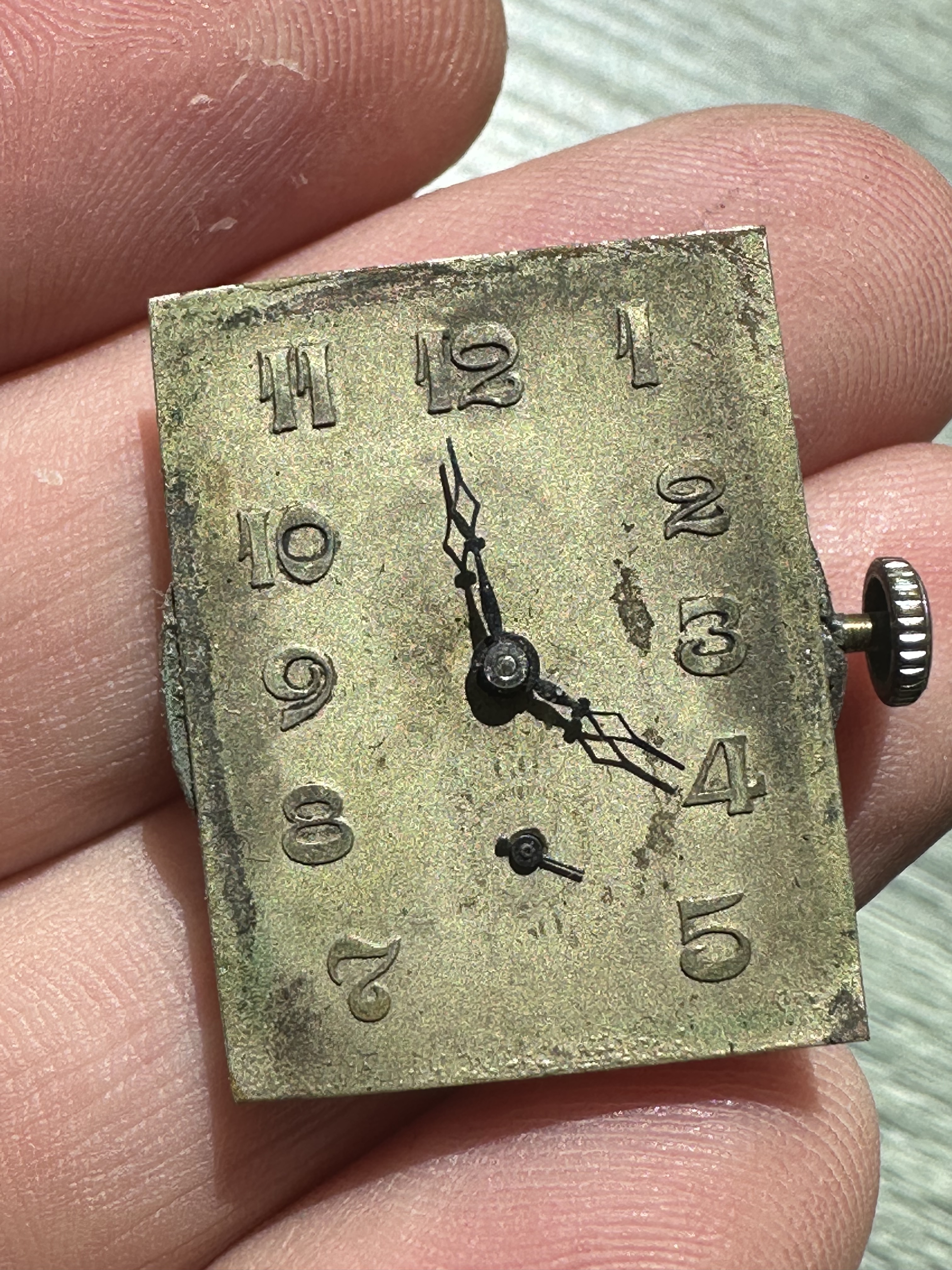

Die heeft betere tijden gekend. Ik zou hem iets ouder schatten, ik denk jaren 1920
En inderdaad een zilveren kast.
Ziet er idd niet meer uit😁
Maar ik krijg het niet over mijn hart horloges weg te gooien.
Nee weggooien zou ik ook niet doen. Maar ik heb dan ook een zwak voor zulke oudjes :blush: :grin:

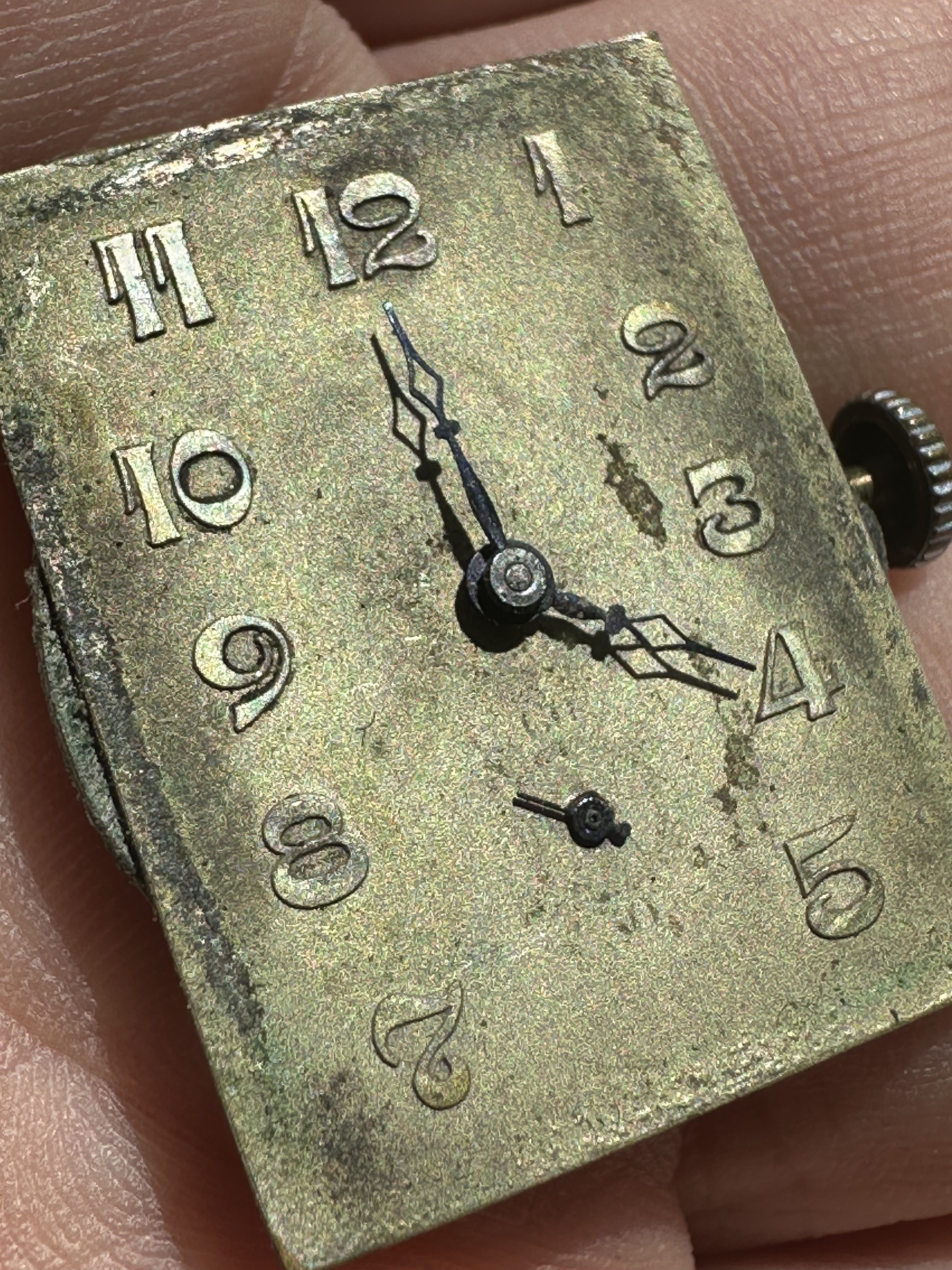

Mooie wijzertjes.
Apart, dat blauw op de kast, die inderdaad als typisch jaren 20 oogt. Maar lees ik daar 37?

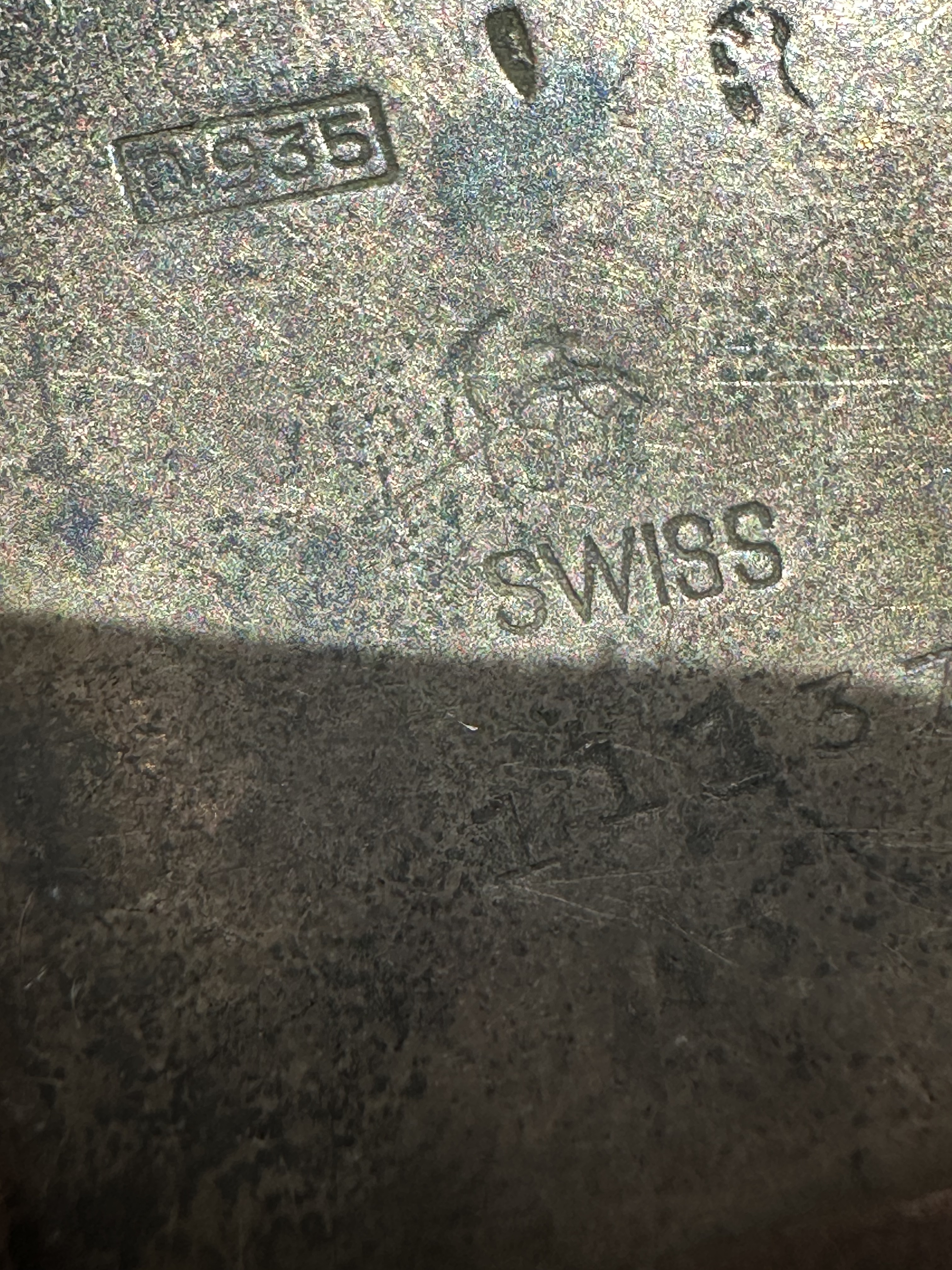

Duidelijke hallmark, dit is vast te achterhalen
Gouden Alpina broer. Blauw emaille.

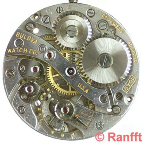

Dit specifieke mechanisme is het Bulova kaliber 10AE mechanische horloge-uurwerk. [[1](
Details van het uurwerk:
  • Merk: [Bulova]( (een van oorsprong Amerikaanse horlogemaker).
  • Kaliber / Benaming: 10AE.
  • Type: Handopwinder (Manual Wind) met 15 Jewels (robijnen lagers).
  • Productieperiode: Dit kaliber werd hoofdzakelijk geproduceerd tussen 1929 en 1940 en werd veelvuldig gebruikt in art deco en rechthoekige herenhorloges.
Op de grote brug aan de rechterkant (vlak naast het balanswiel) zie je de gravering “FIFTEEN 15 JEWELS” staan, wat duidt op het aantal steentjes dat is gebruikt om de wrijving van de tandwielen te verminderen. Daarnaast staat er vaak een klein symbooltje (zoals een cirkel, vierkant of pijltje) op de platine geslagen waarmee kenners het exacte productiejaar van het Bulova-uurwerk kunnen herleiden.
U heeft er echt effort in gestoken.

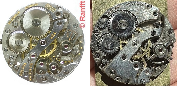

15 jewels, dat zie je toch ook wel staan?!
Lijkt er in mijn beleving totaal niet op, waar leid je uit af dat het om dit Bulova kaliber zou gaan?
Dat kan niet juist zijn:
Een AI (Google Search) resultaat, neem ik aan? De kans op succesvolle identificatie daar is vooralsnog te verwaarlozen.
Dat druk je mooi uit. :ok_hand:
Ik denk gewoon helemaal niet
De inleidende text is ook AI🤔

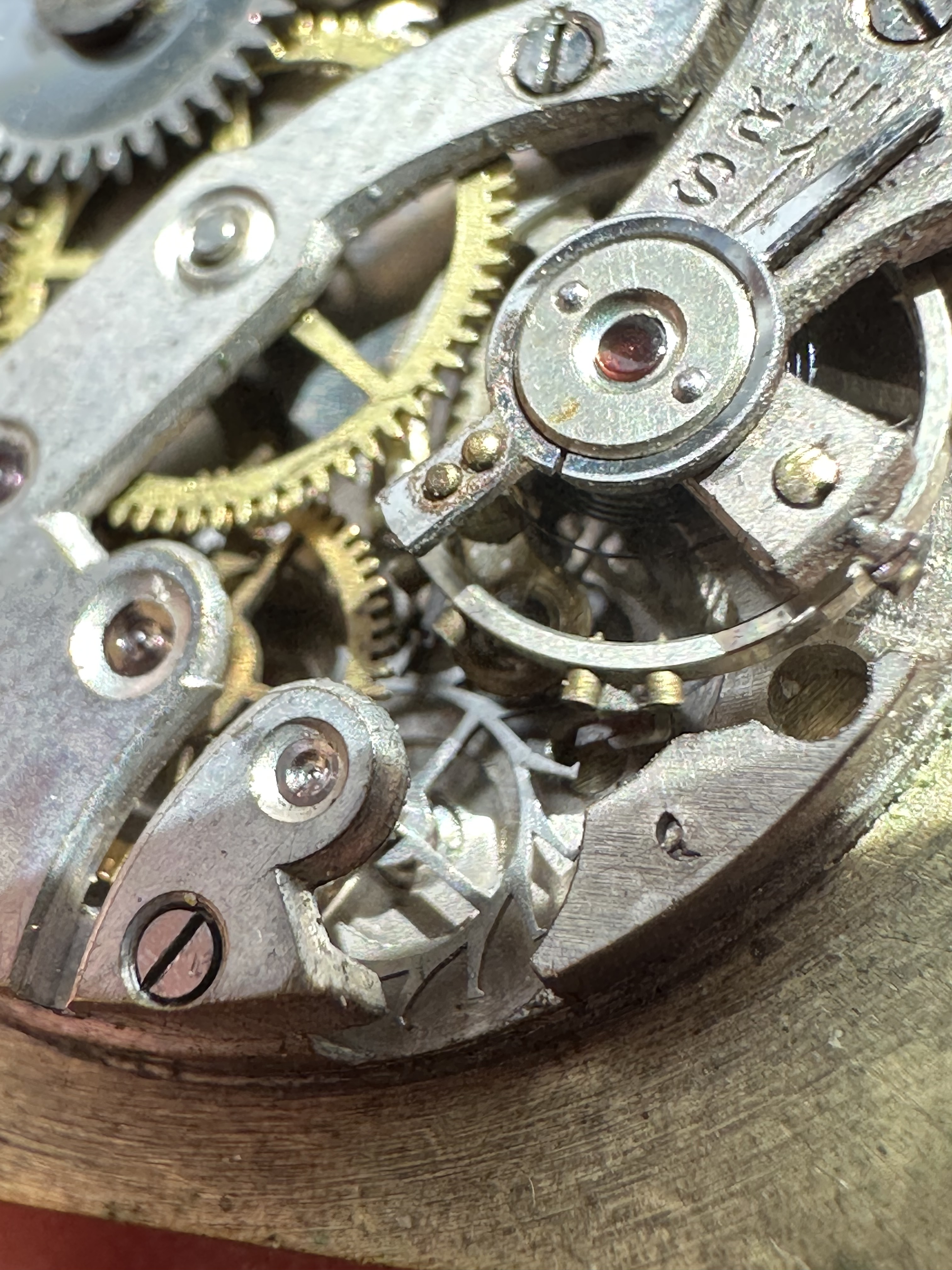

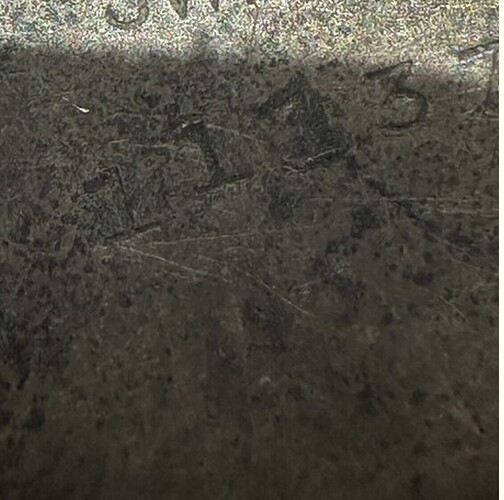

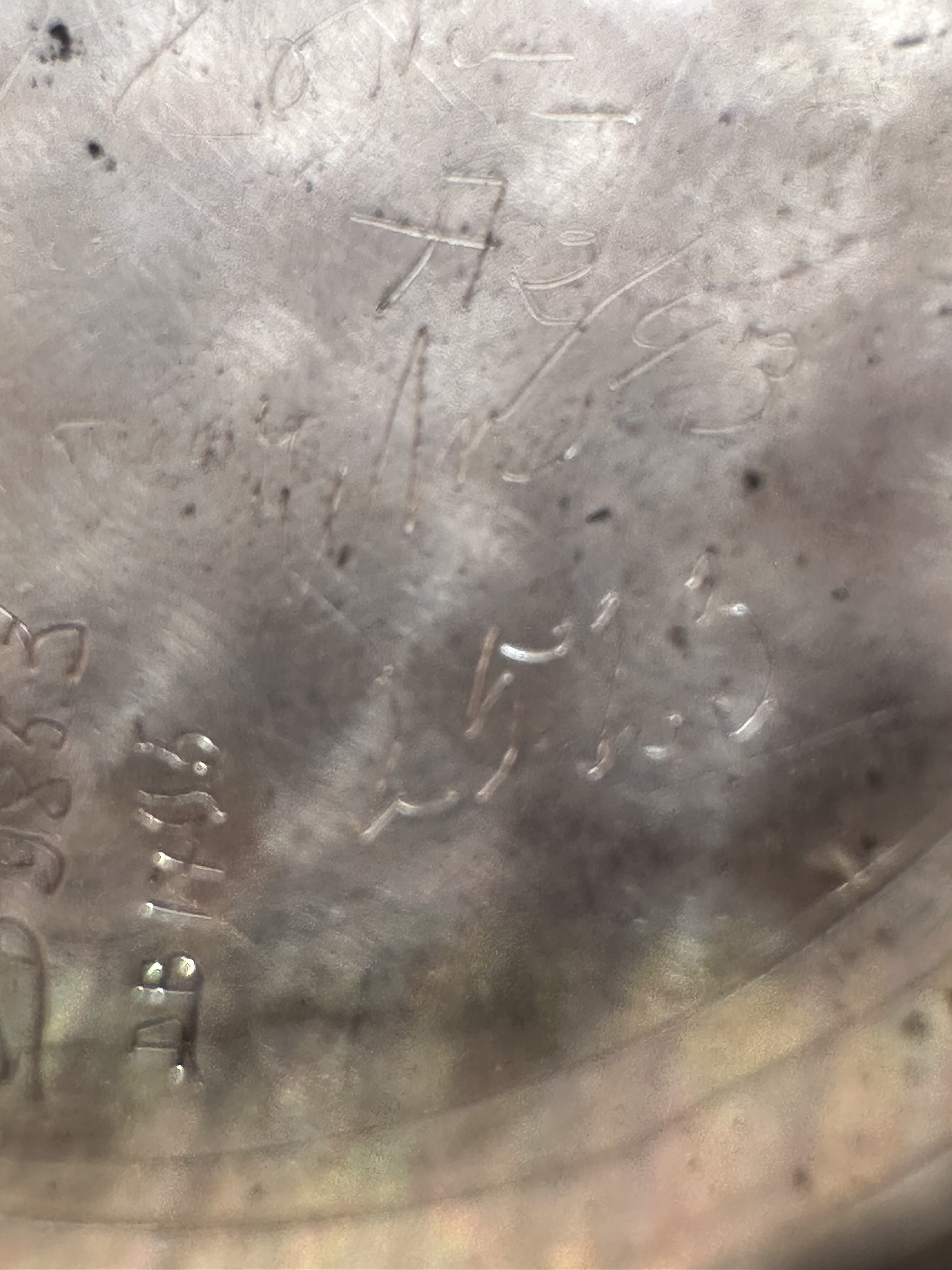

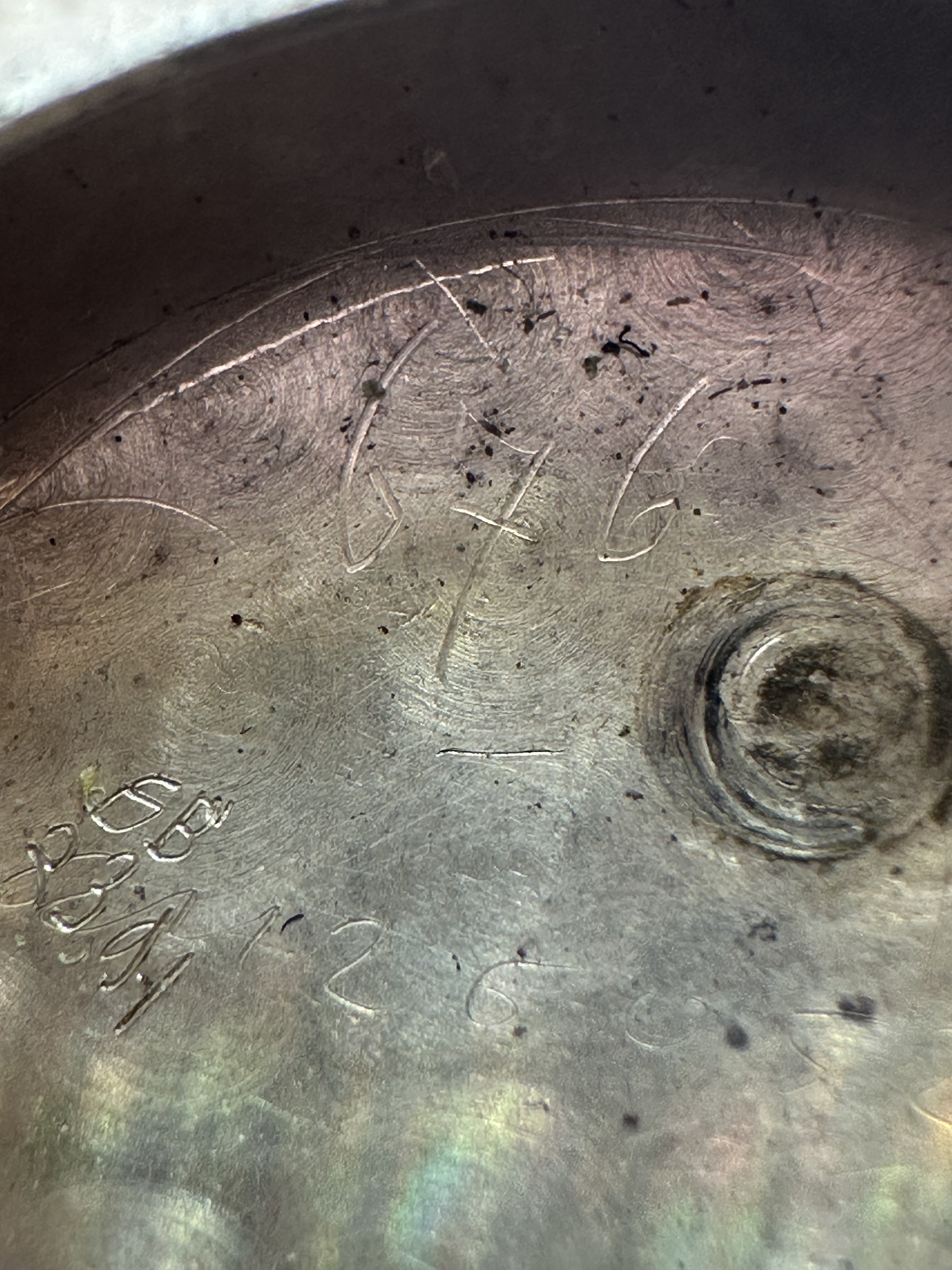

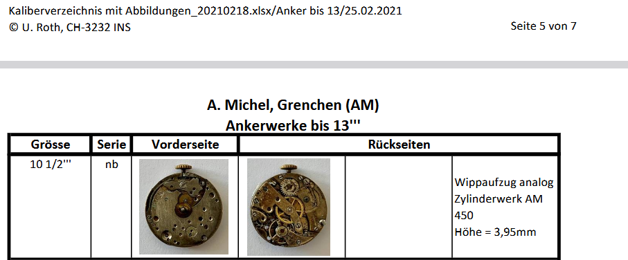

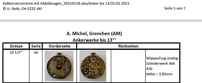

Ik denk iets gevonden te hebben; het zou deze kunnen zijn:
Een AM (Adolphe Michel, Grenchen) van niet nader gedefinieerd type, dus.
Klopt het formaat van 10½ ‴ ?
Misschien heeft iemand een goed naslagwerk om dit eventueel te controleren.
