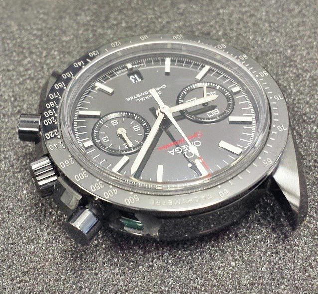

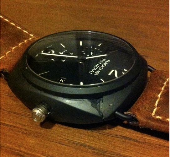

Maar kan breken.
Keramiek is veel harder dus krast veel minder snel, het is wel gevoelig voor breuk, laten vallen zou ik dus niet doen.
Ik heb een Armani horloge met een keramisch bandje en deze is een keer geknapt. Gelukkig is hij wel weer te repareren maar ik durf hem nu niet meer te dragen.

DING BREEKT IN 1000000 STUKKEN ALS IE VALT.
vaak kun je hem wel goedkoop repareren zo lang het bijvoorbeeld schakels in de band zijn en niet de kast.
Klopt allemaal wat hierboven staat. Door de hardheid is het moeilijker te krassen maar makkelijker te breken.
