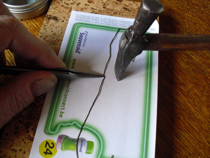

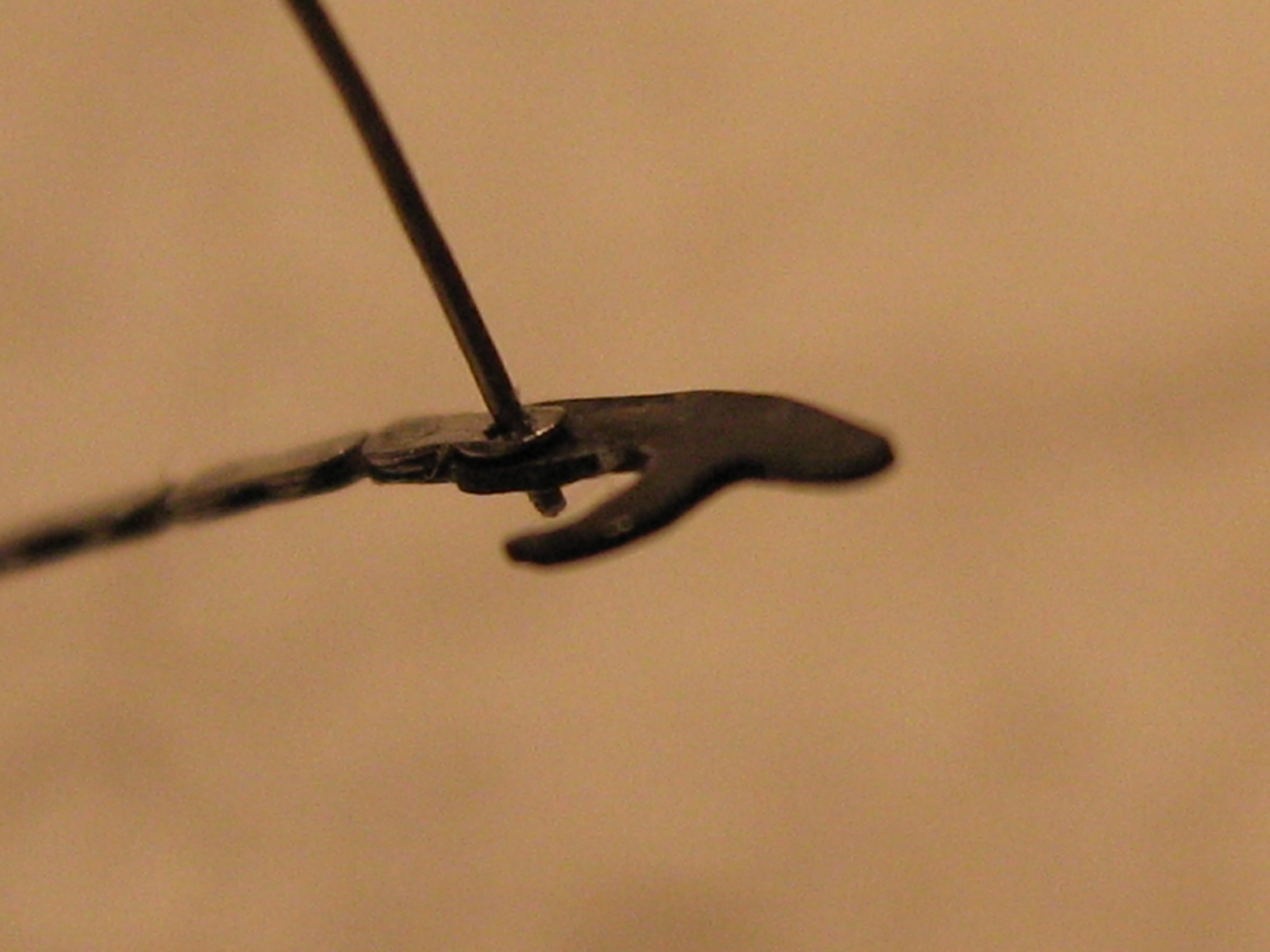

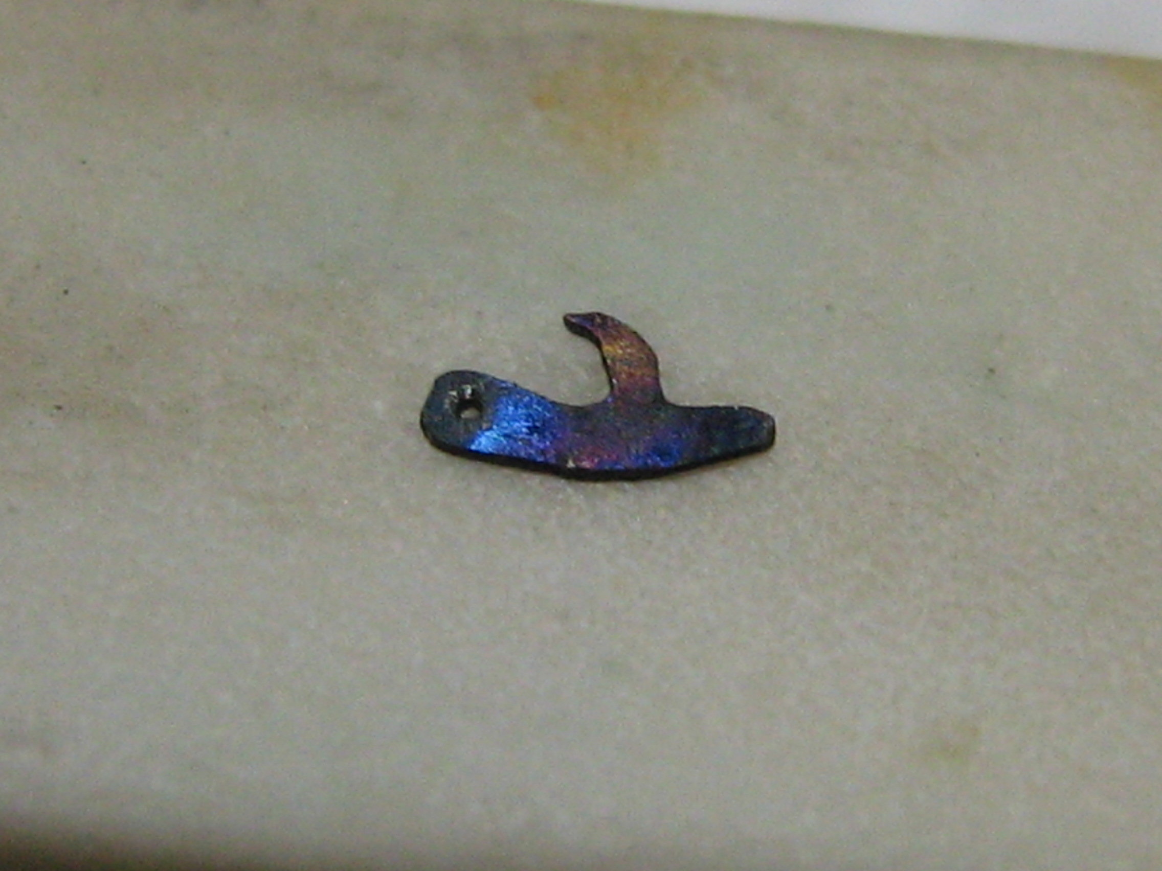

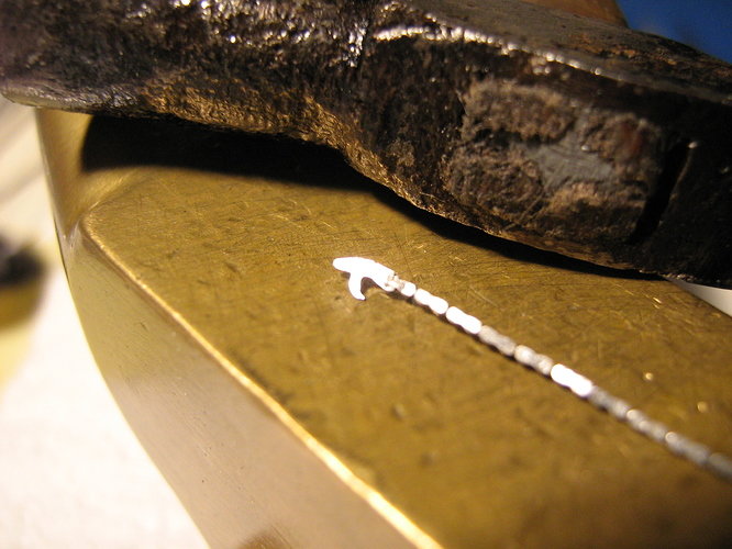

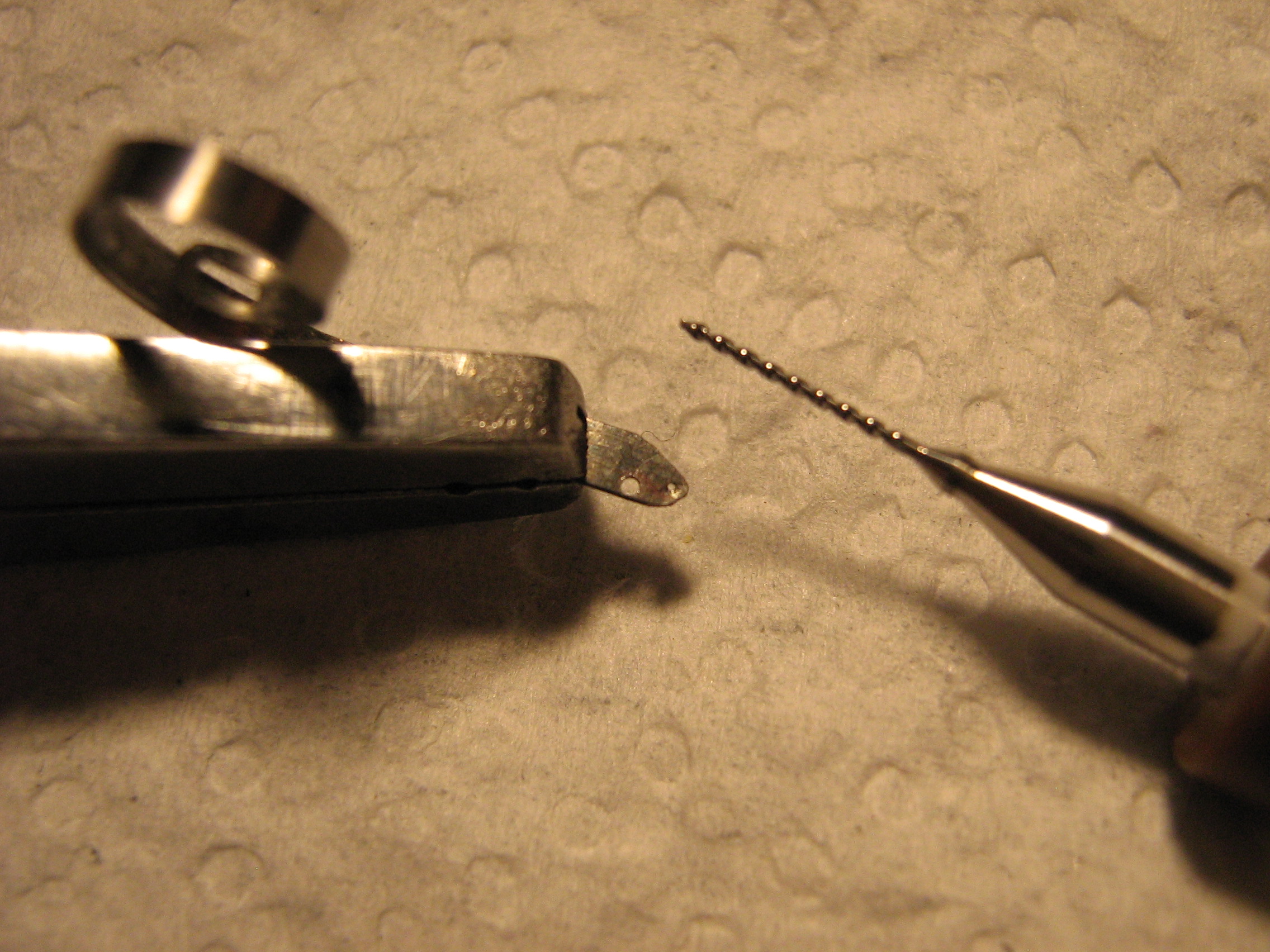

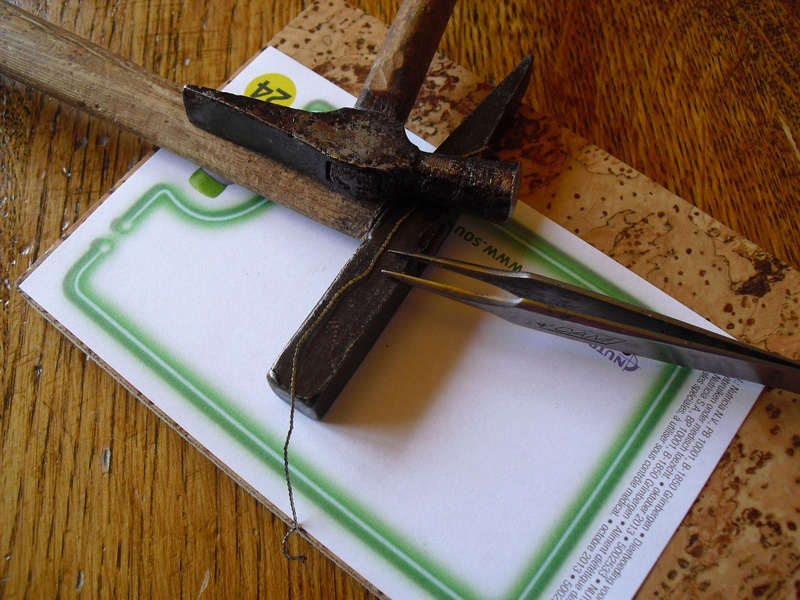

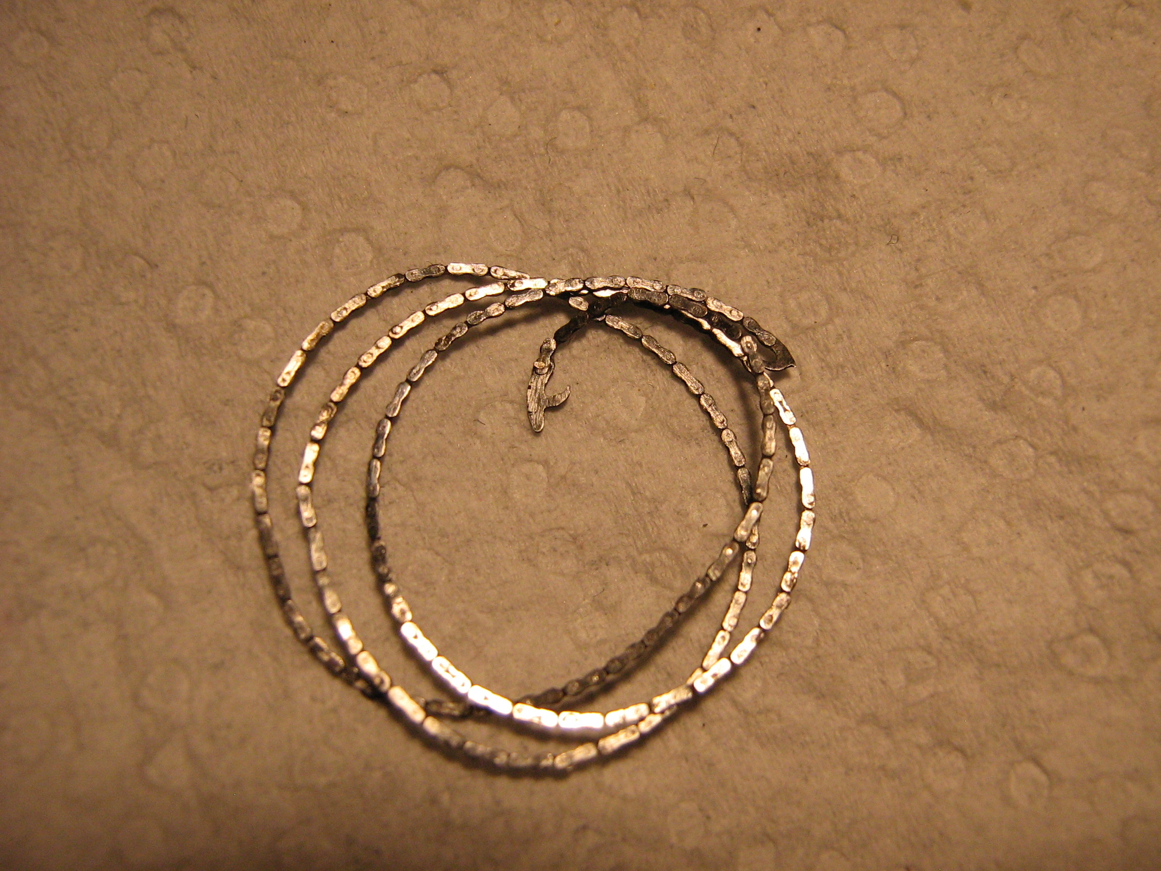

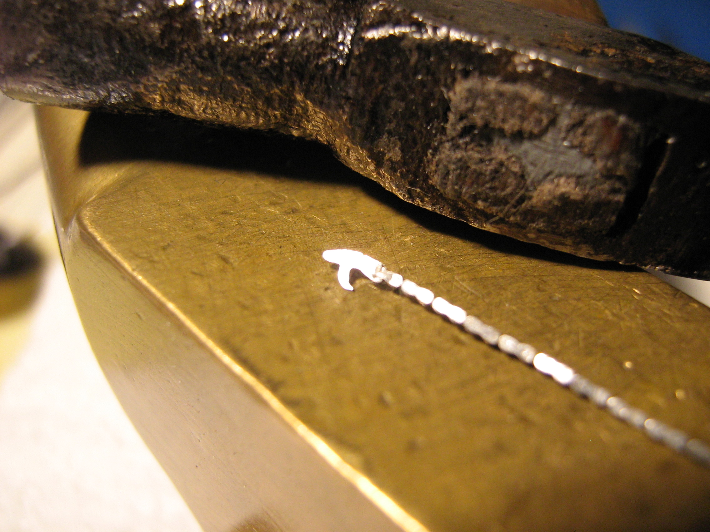

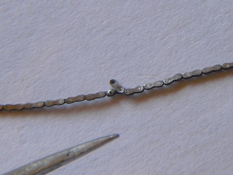

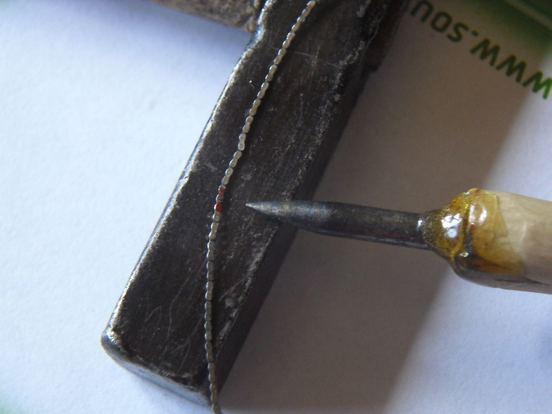

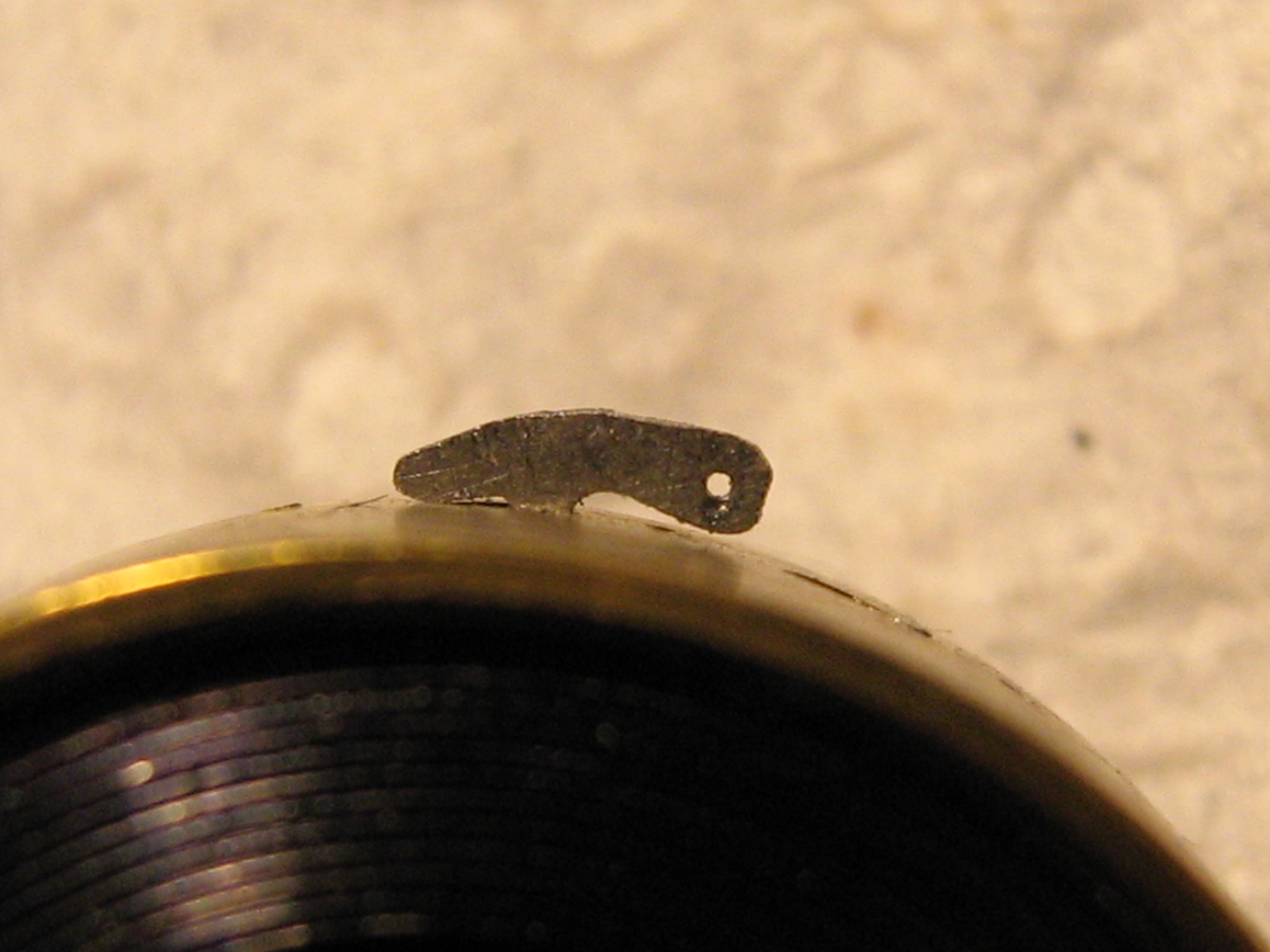

Een nieuwe hakje voor een ketting maken.
De ketting werkt tussen de trommel en de snek op de ouden “verge-fusée” horloge.
Om de maat te zien moet men weten dat de klein gat 0.2 mm breed is en de haakje ongeveer 3 mm lang is.

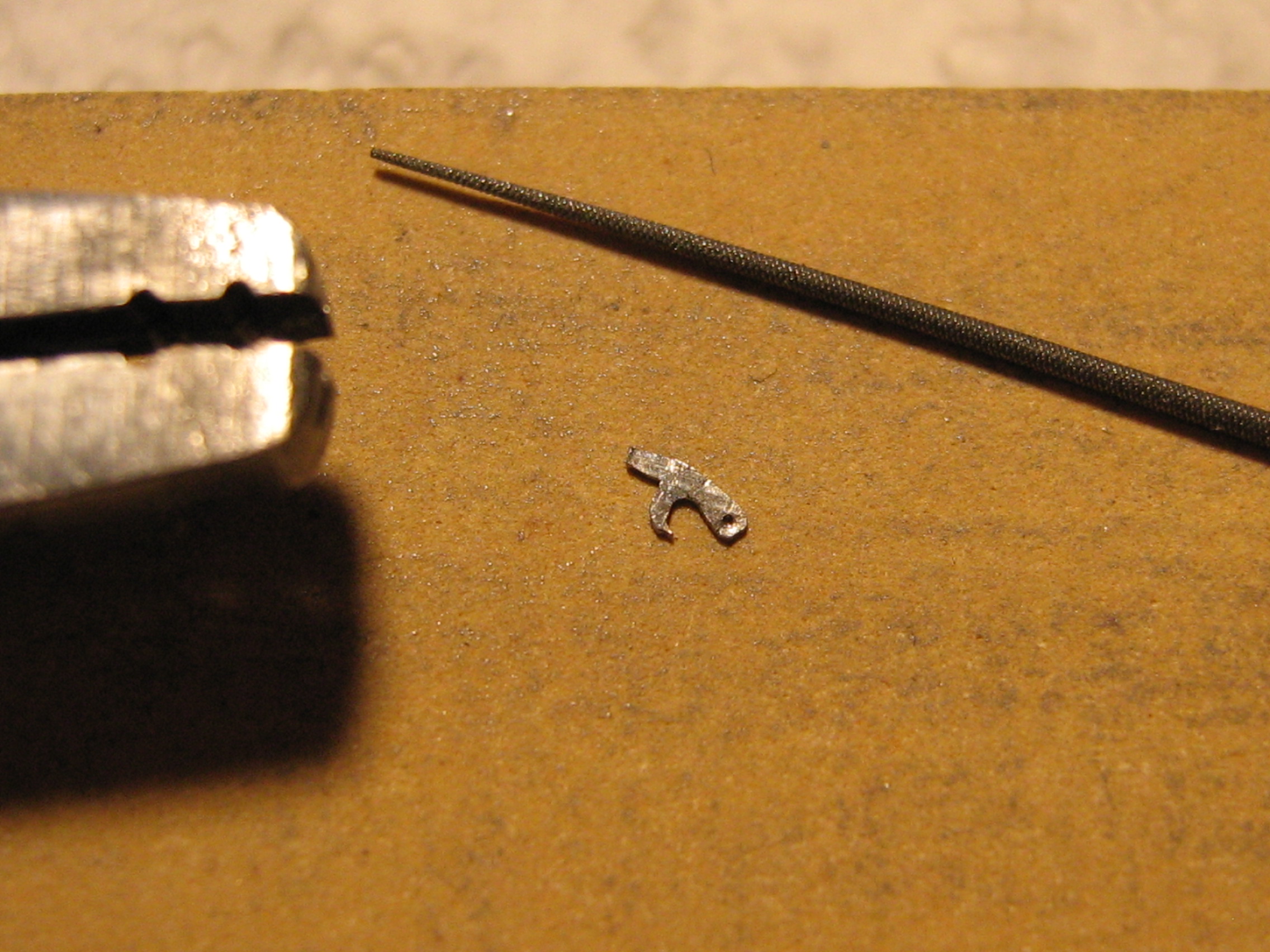

Zoals ik het zie heb je uit een oude opwindveer het haakje gemaakt.
Maar van wat voor materiaal heb je de pin gemaakt om de haak in de schakel vast te zetten?

Voor het eerste stuk (Volgende fotos, die had ik vroeger gemaakt)
was de stuk “rivet” nog aanwezig, anders een klein stuk “piano chord steel”. Het is een stal die ik meestal gebruik.
Wel, daar is zeker wat voor te zeggen.
Ik gebruikte altijd een oud scheermesje voor de haak, dat is bijna de juiste dikte voor de ketting en geschikt voor de haak. En voor de pin een tapse pen.
ik zal de volgende keer eens een stukje opwindveer proberen, mogelijk zal het materiaal wat taaier zijn.
