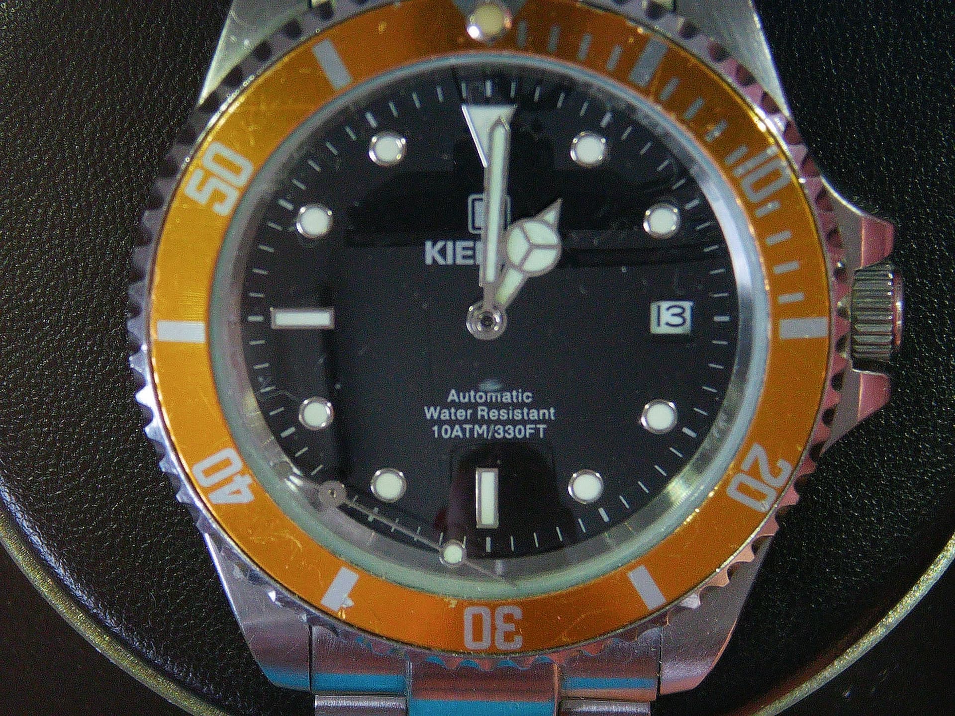

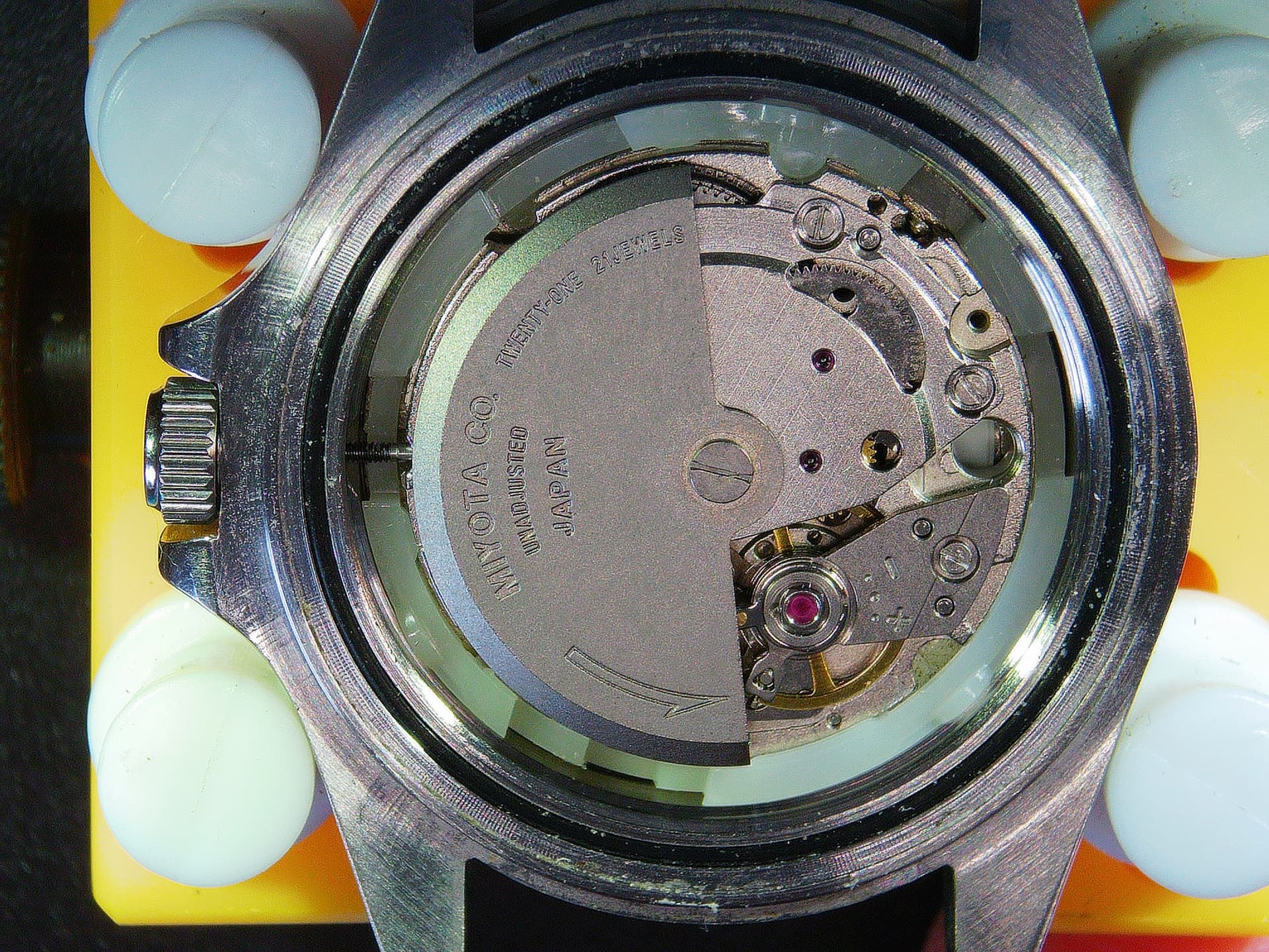

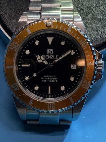

Een tijdje geleden een Kienzle diver automatic gekocht en ben daar vanavond mee aan de slag gegaan. Zag er netjes uit, maar liep niet. De secondewijzer lag eraf, maar had zoiets van: is vast wat moois van te maken. Ken dit uurwerk niet, maar met foto’s maken bij de demontage moet de montage ook wel lukken.
Tijdens het demonteren had ik al een gevoel van: volgens mij is er eerder aan gewerkt. Sommige schroeven zaten mij te los. Ik kwam ook rommel tegen in het uurwerk waarvan ik zoiets had: hoe komt dit hier nu in.

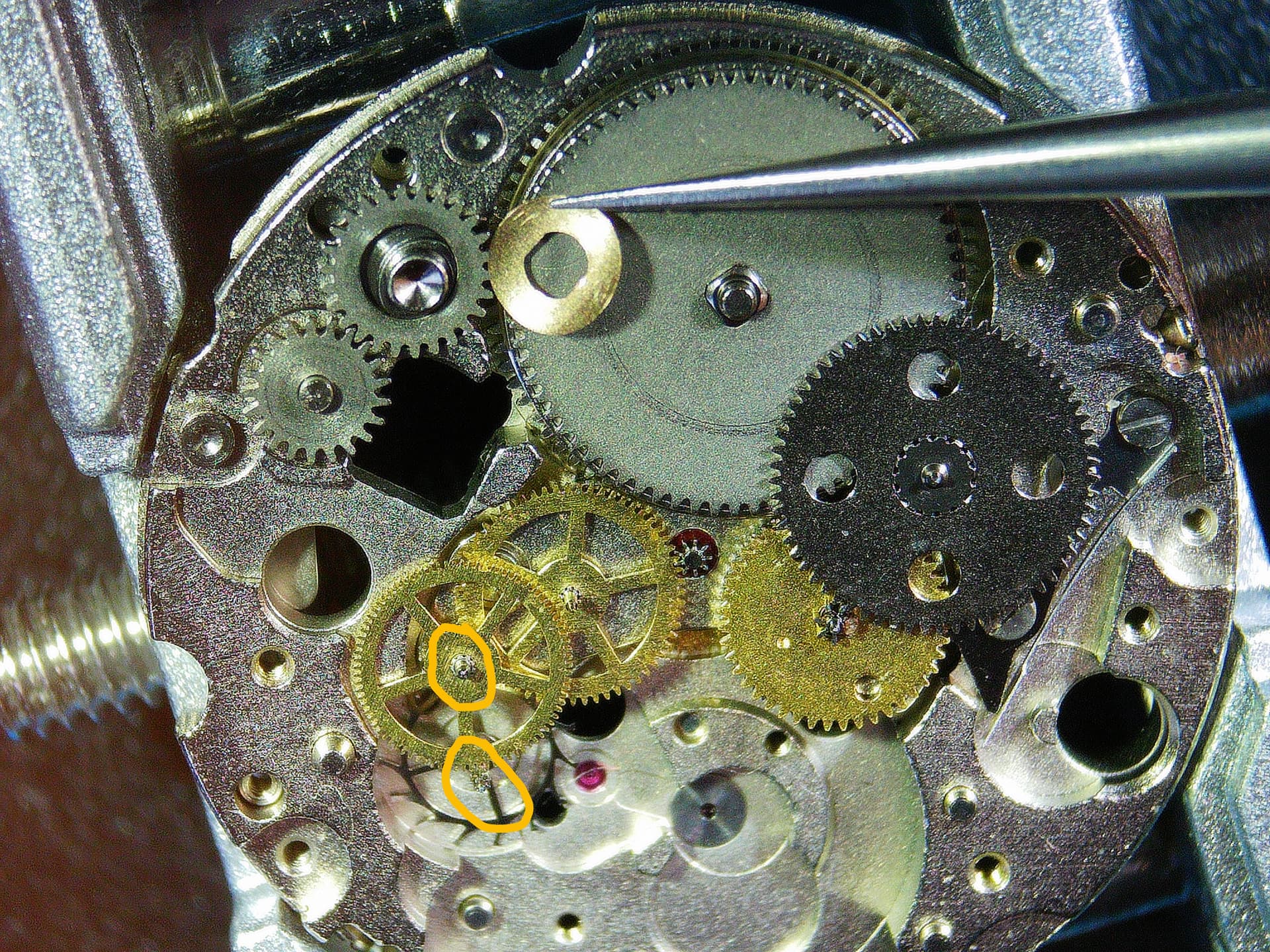

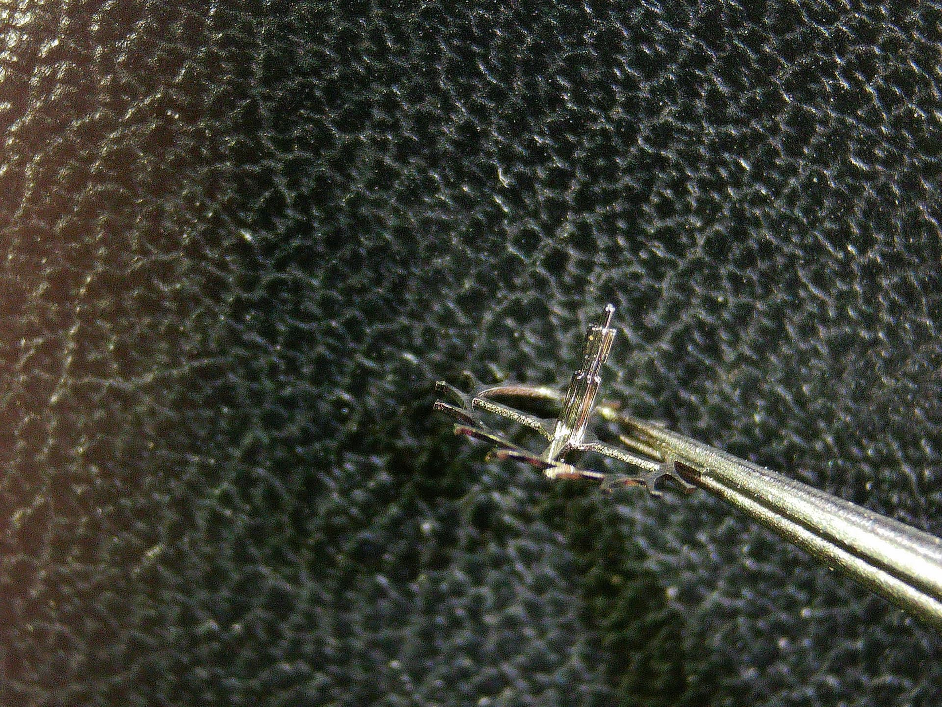

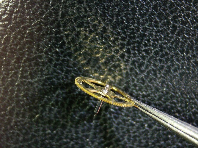

Maar goed, we gaan verder met de demontage en gooien alles in de schoonmaakmachine. Het uurwerk kwam er verder heel netjes uit en was bezig met de opbouw. Totdat ik op het moment kwam dat ik de treinbrug moest plaatsen. Alle tandwielen zaten mooi op zijn plek en was redelijk strak en stabiel. Treinbrug erop en … vier van de tandwielen zaten op zijn plek en het ankerrad en “derde rad?” kreeg ik niet op hun plek. Ik zag geen astapjes … vreemd dacht ik nog. Totdat ik de tandwielen van opzij bekeek en ik niet vrolijk werd. Snapte nu ook wel waarom het niet liep en mijn gevoel van: hier is eerder aan gewerkt werd bevestigd. Beide astappen waren eraf. Logisch dat ik ze dan niet onder de brug krijg. Op onderstaande foto de tandwielen die ik bedoel.
Bij deze een closeup van het ankerrad
En een closeup van het “derde?” tandwiel.

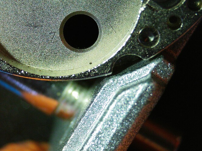

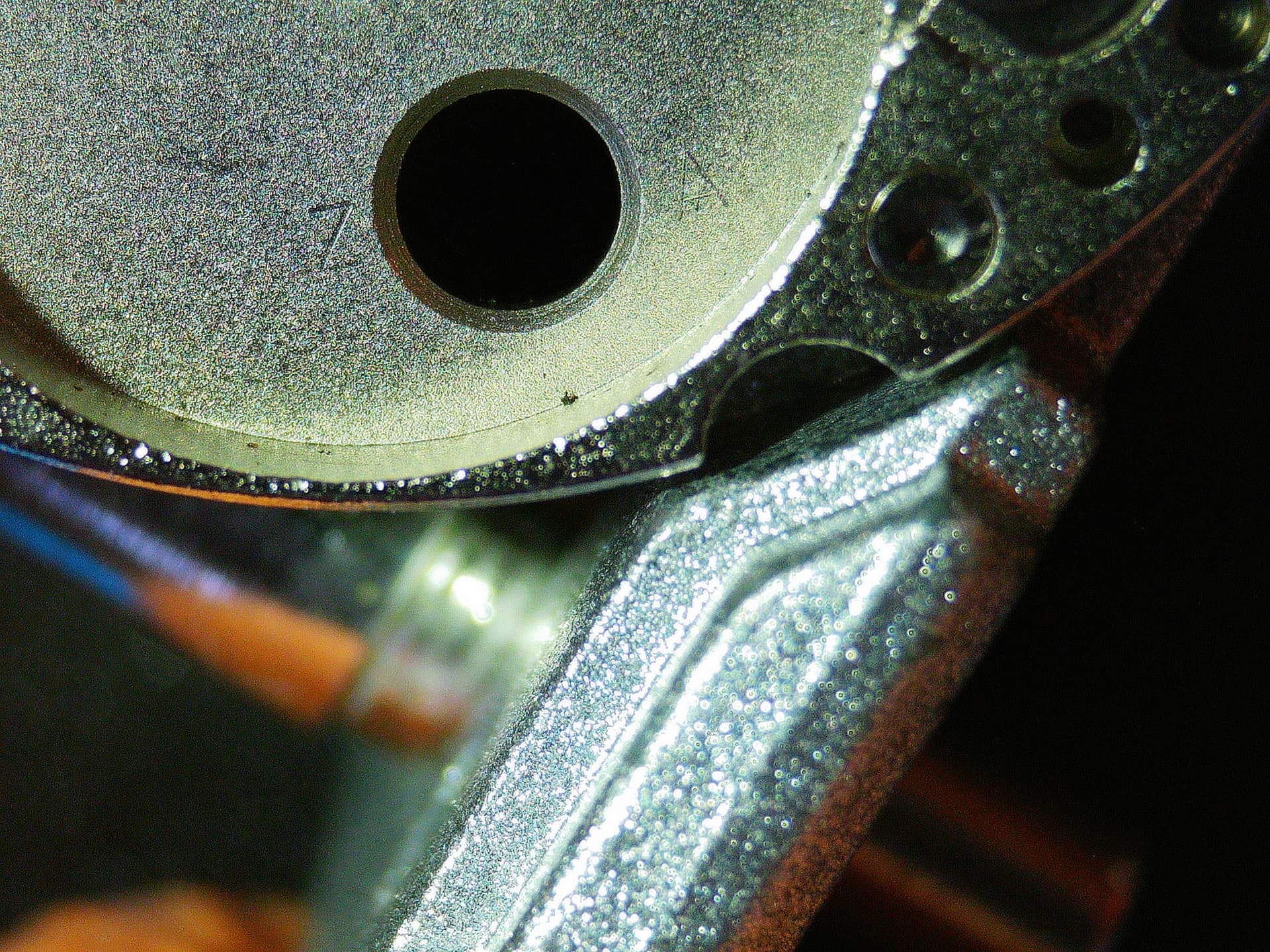

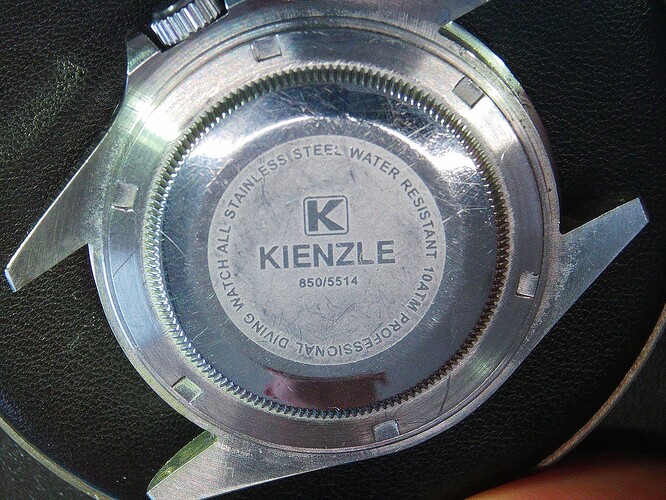

In het horloge zit een Miyota uurwerk. Op de kastdeksel van het horloge staat 850 / 5514. Op de platine kan ik enkel twee letters vinden (Z en A) en verder helemaal niets.
Ik heb zelf al zitten zoeken, maar heb tot op heden nog geen verdere gegevens kunnen vinden. Wie kan mij helpen aan een exploded view zodat ik iets van onderdelen nummers weet. Wie weet waar ik eventueel deze onderdelen kan bestellen? Ik kom er tot nu toe nog niet uit. Jullie hulp wordt op prijs gesteld in de hoop dat ik dit horloge weer kan laten tikken :sunglasses:

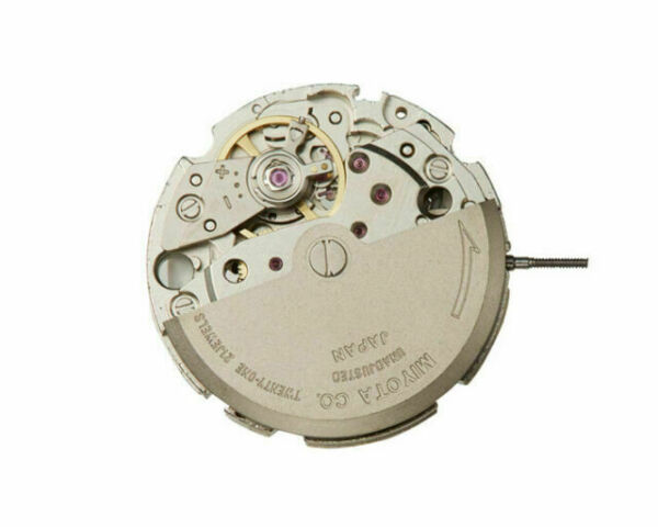

Wat verder graven …… kom dit uurwerk ook bij Citizen tegen. Met een zeer grote waarschijnlijkheid is het een Miyota 8215 uurwerk.

Miyota = Citizen. Is hetzelfde concern. In elke Citizen zit een Miyota. Ik wens je wel succes met je zoektocht, je geeft niet zomaar op! :sunglasses:

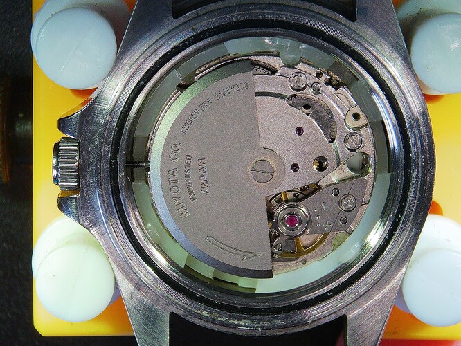

Even een tussentijdse update. Gisteren het donor uurwerk binnengekregen en vanavond even mee aan de slag.

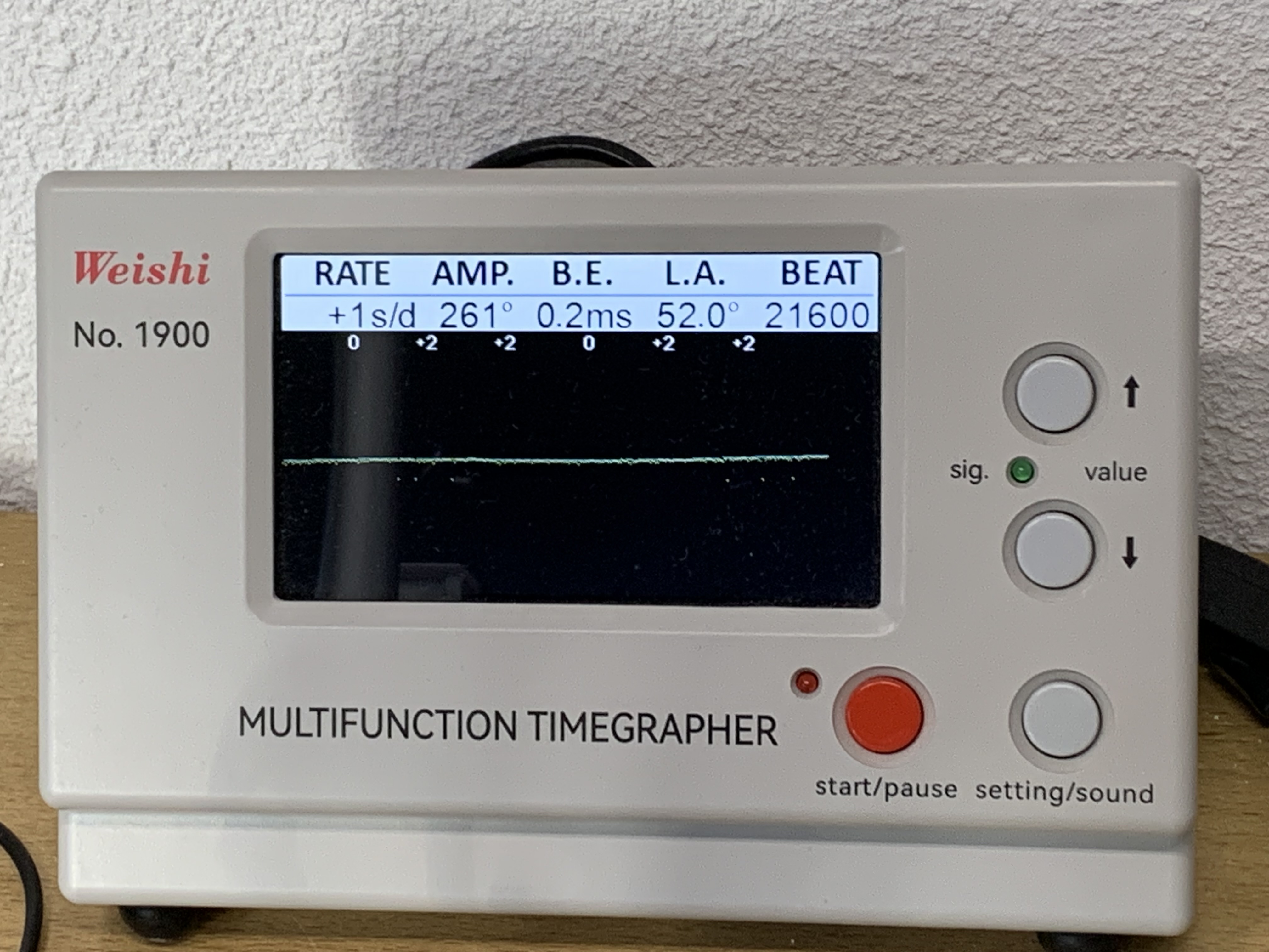

Loopt netjes :partying_face::sunglasses:
Zal van de week even wat foto’s en een verslagje maken, maar hij zit erin en loopt prima.
Netjes, goed bezig!
Chapeau en ook eigenlijk een best leuk horloge!!!
