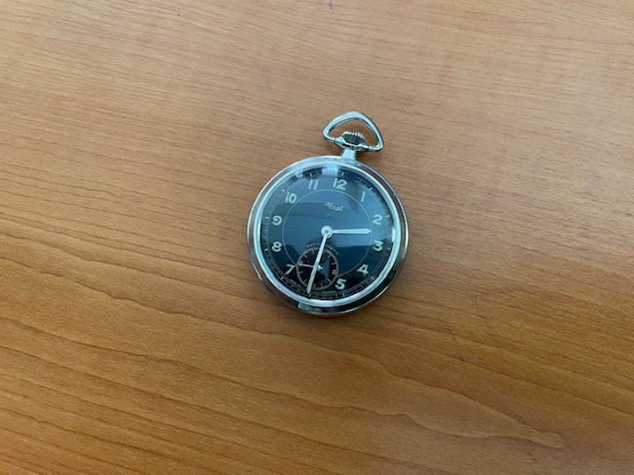

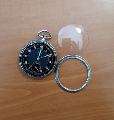

Hallo ik ben nieuw op dit forum. Mijn interesse komt omdat ik recentelijk een oud zakhorloge van mijn opa heb gekregen. Het is beschadigd, glas ligt er af secondewijzer is krom. Als ik het dagelijks op wind dan loopt het ca. 20 24 uur. Ik ben er mee opstap geweest naar onze plaatselijke juwelier die doet ook wat in horloges en stuurt ze voor reparatie op. Resultaat versleten. Ik geloof best dat er slijtage in zal zitten na wat ik kan achter halen 65 jaar. Heeft iemand ervaring met dergelijke uurwerken en is er nog wat mee te doen. Hij hoeft echt niet nieuw te worden.

Maar… ik weet het niet 100% zeker maar gezien de groene lume en de leeftijd is er een serieuze kans dat het horloge een aardige hoeveelheid radiumverf verf bevat welke radioactief is en in deze open toestand een serieus gezondheid risico inhoudt. Een afgesloten horloge met radiumverf is meestal geen groot gevaar maar een open horloge geeft een groot risico op een inwendige radiologische besmetting.
Ik adviseer je dan ook, als gecertificeerd radiologisch werker die vrijwel dagelijks met radioactieve materialen werkt, zo snel mogelijk een GM teller te kopen en het horloge te controleren op aanwezigheid van radiumverf.
Tot die tijd het horloge veilig opbergen en de wijzerplaat afdekken met het glaasje tot je zekerheid hebt. Nadat je dat gedaan hebt zeer goed je handen wassen! Zorg dat niemand anders bij het horloge kan.

Dit horloge is niet zo oud als je denkt

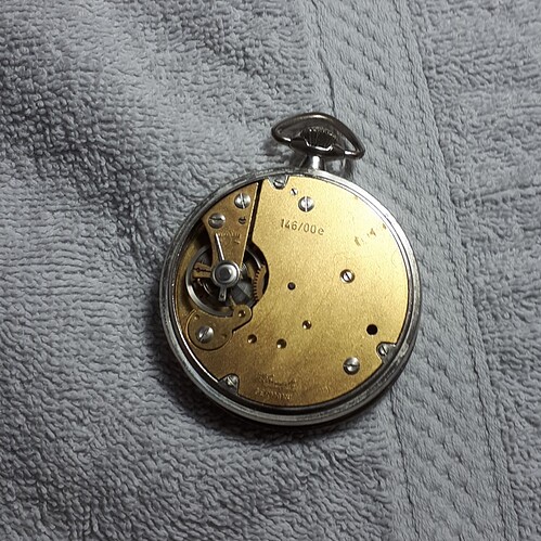

Het Kienzle 046/00e uurwerk dateert van 1960
Toen was radium al verdwenen uit horloges.
Het gaat er vooral om uitgebreide veiligheid maatregelen te nemen zodat je op geen enkele wijze ook maar een minimale hoeveelheid zou kunnen inslikken of inademen.
En verder is TS helemaal nieuw op het forum en wellicht ook in de horloge wereld dus wil ik hem wel waarschuwen.
Twijfelgeval, afgaande op de foto van het horloge. Ik hoop ook van harte dat het Tritium is maar dat geloof ik pas als ik de uitslag van de GM teller zie.

Hallo, het heeft even wat zoek werk gekost maar uiteindelijk heb ik een horlogemaker gevonden die mijn oude Kienzle zakhorloge heeft gerepareerd en schoongemaakt. Het horloge doet het weer prima. Maar voordat ik deze man gevonden had heb ik verschillende ervaringen opgedaan. Bij de plaatselijke juwelier die ook in horloges doet maar deze niet zelf repareert was de mededeling: kompleet versleten. Bij een andere; dit zijn niet gesteende uurwerken begin ik niet aan. En een reactie kosten rond de 300 euro voor een schoonmaakbeurt maar geen garantie. En reacties als beginnen we niet aan. De horlogemaker die er wel naar wilde kijken, gepensioneerd, woont in Wageningen op 3 km vanaf mijn woonplaats. En de kosten vielen bijzonder mee. Dit erfstuk gered van de vuilnisbak heeft weer een mooi onderkomen gekregen.
