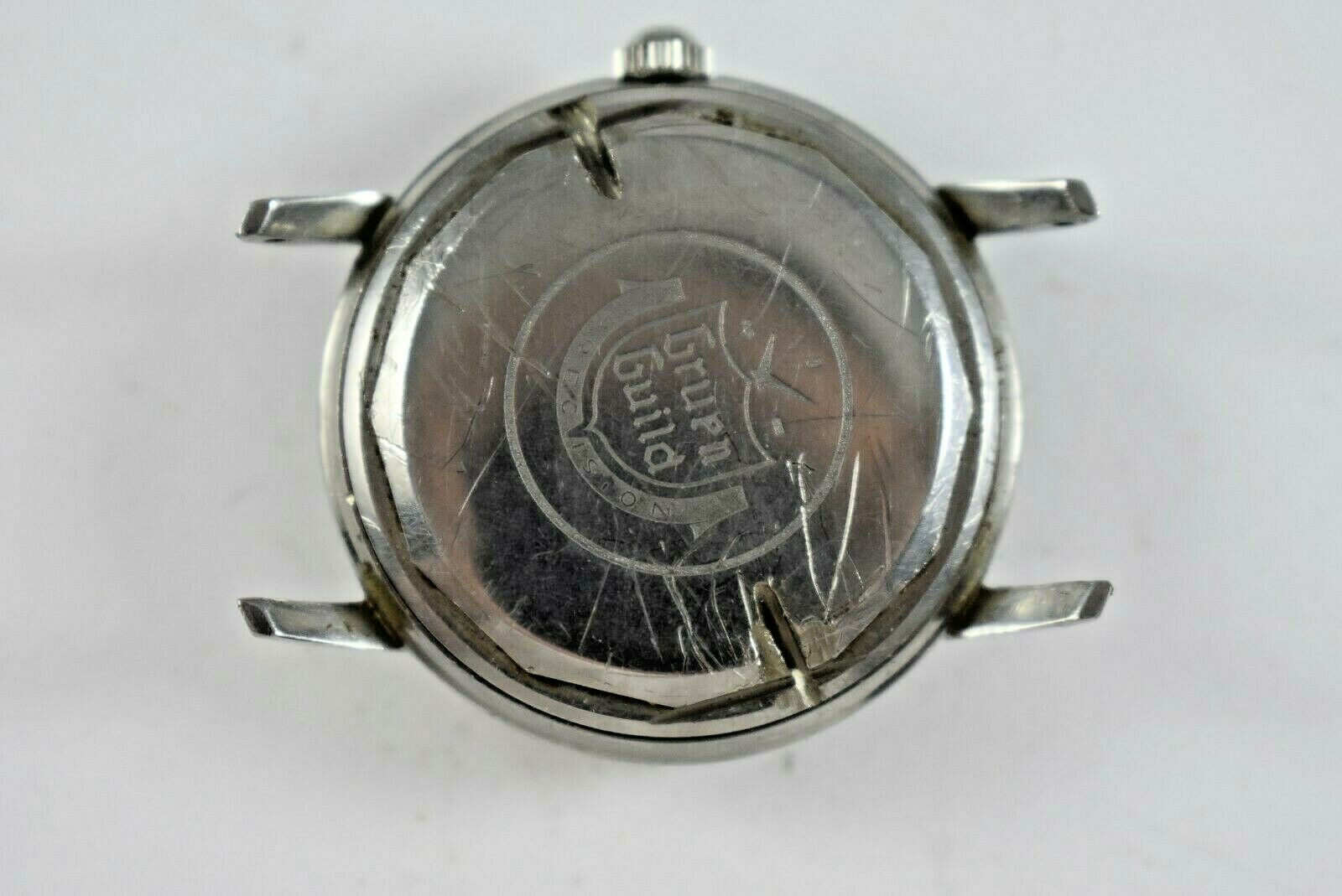

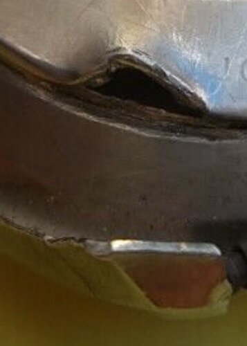

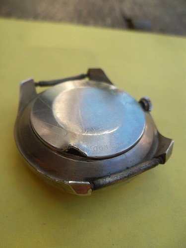

Ik denk eerder dat de deksel “voorbewerkt” is, en daarna er weer opgedraaid.
Eh… Tissot met helium valve…?
Hoe zeggen ze het ook alweer in Brabant? Als ge ut nie meer wit, gebruik dan pur & kit?
Oei! Das wel een hele heftige sticky ball geweest🦾
Wow, een echte vintage see-through caseback.
Nog voor het plexi-tijdperk
Whahaha ja dat kan ook.

Alleen… het gaat hier niet om een schroefdeksel
Dan helpt het geen moer
