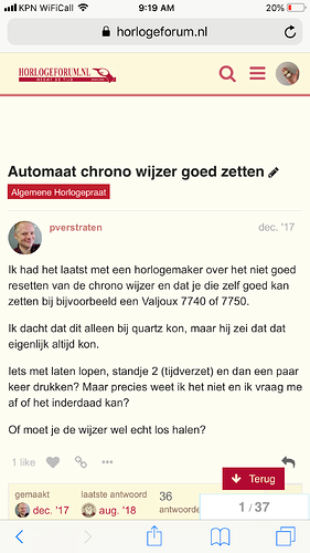

In ieder geval, de verkeerde knopjes ingedrukt en nu staat de chrono wijzer op 23 en een beetje, en niet strak op 0. Ook blokkeert de reset knop.
De vraag is nu dus, kan ik dit zelf oplossen, of mag hij weer terug naar de horlogemaker? Het gaat om een Valjoux 7740. En voor de grapjassen onder ons, openmaken en alle schroefjes een voor een loshalen laat ik liever door de horlogemaker doen. Kunnen dus ja, maar kan IK dat? Daarop is het antwoord Nee. Ik zoek een knopjes hack zoals bij een quartz. :wink:
Denk dat je oude topic je wel een antwoord geeft.
Terug naar de horloge maker.

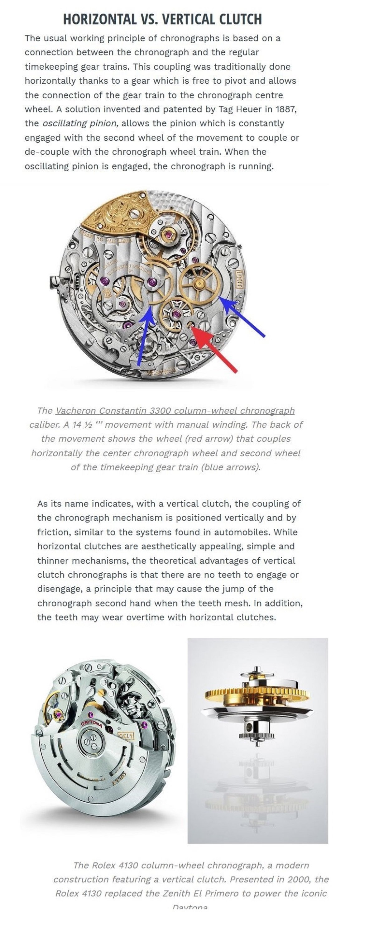

Zoals je weet, komt er bij het inschakelen van de chronograaf functie, een verbinding tussen het tussenwiel en het secondenwiel. Om de minuut wordt de teller één verhoogd. Dit zal toch een minimale hoeveelheid kracht vragen van de opwindveer (waar deze kracht in is opgeslagen). De minimale hoeveelheid meer gevraagde kracht kan voor de veer, als het aan het einde van het aflopen is, toch te veel gevraagd zijn. Dus kan de gangreserve er wel door afnemen.
Zeker is dat van invloed op de nauwkeurigheid en gangreserve bij een valjoux.

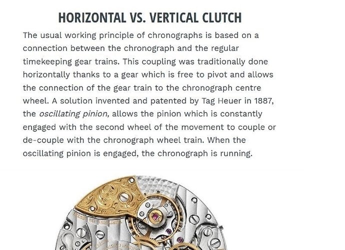

Alleen chronos met een vertical clutch hebben hier geen last van en gaan zelfs nauwkeuriger lopen in veel gevallen met de chrono aan.
Hieronder een kleine (niet volledige) uitleg omtrent “vertical or horizontal clutch”.
Even linksklik op de afbeelding en dan rechtsklik de afbeelding bekijken en “+” klikken.
Ik begrijp de “vertical clutch” nog niet.
Maakt dit het iets duidelijker?

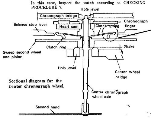

Jazeker, maar nu en dus achteraf heb ik dit al meerdere keren in de Seiko’s aangetroffen.

Waarschijnlijk zijn de twee pushers tegelijk ingedrukt.
Ik heb een keer exact hetzelfde probleem gehad met een automatische chrono en alles afgespeurd om het zelf te kunnen oplossen. Dat is toen niet gelukt.
Bij de horlogier heb ik samen met een schoonmaakbeurt voor een ander horloge dit probleem aan hem voorgelegd. Twee minuten later was het opgelost en kreeg ik het met met een glimlach terug. Hopelijk is het voor u ook zo simpel…
