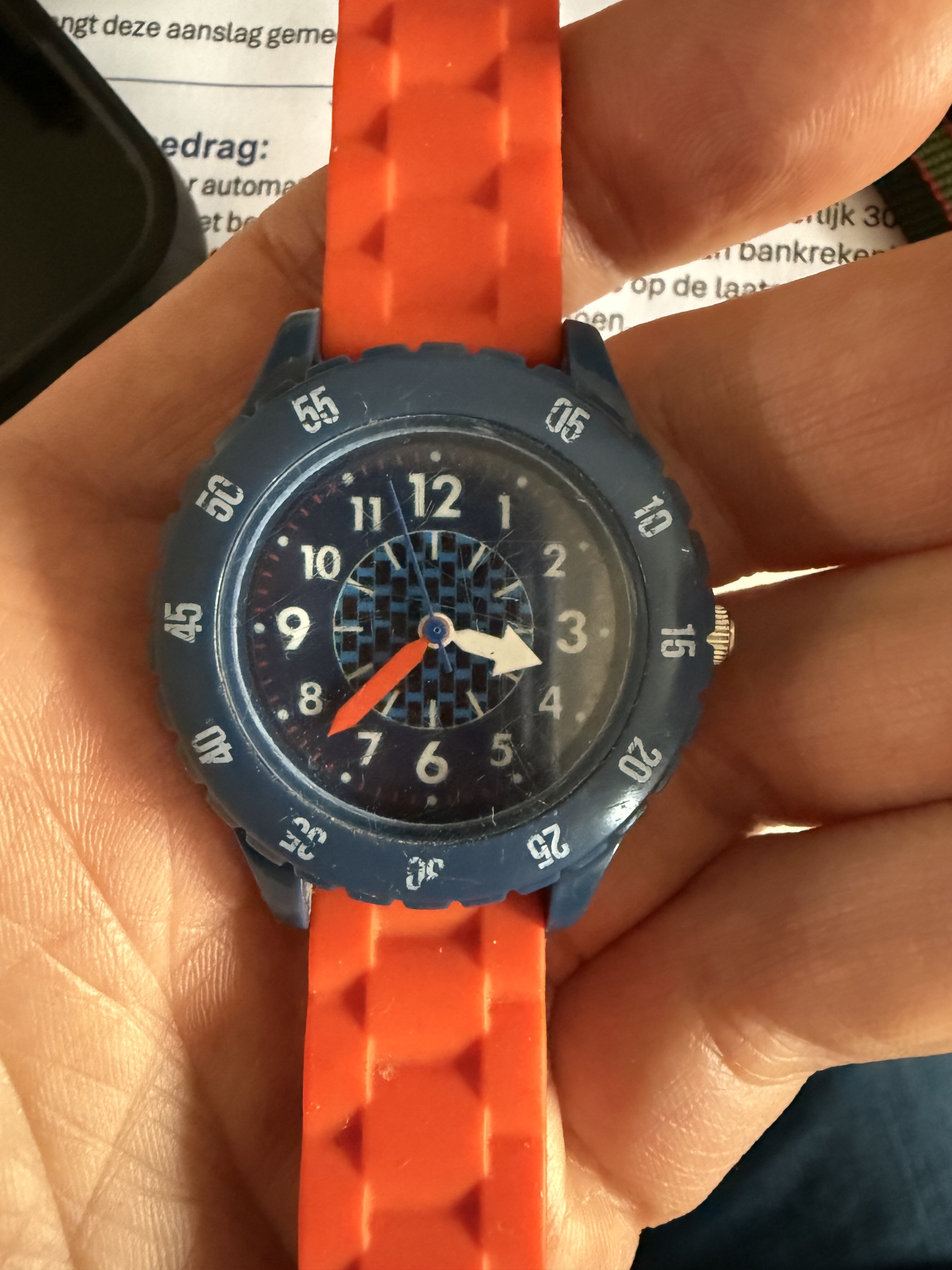

Mijn mannetje van 6 draagt af en toe een horloge van papa. Maarrr nu hebben zijn grootouders bedacht had hij ook een “eigen” horloge moet hebben, dus gaven ze hem dit:
De bezel draait niet eens… tsssk :unamused:
Maar goed, hij was er apetrots op en draagt 'm graag.

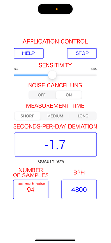

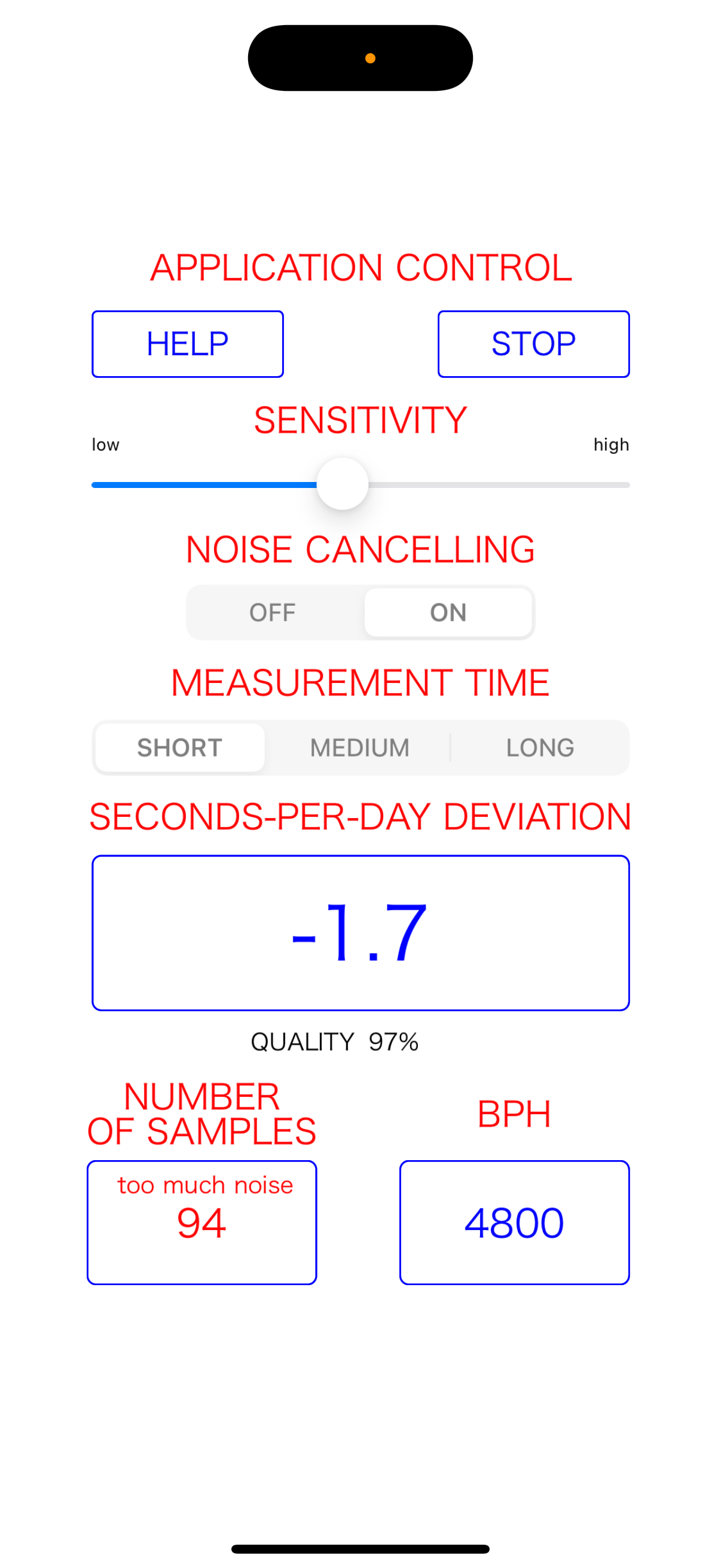

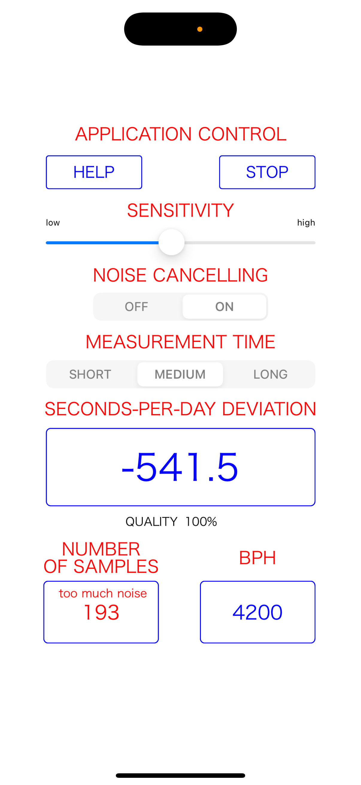

Na twee maanden verliest het horloge ineens tien minuten per dag! Heb het even op Watchtuner gelegd:
(Niet helemaal geschikt voor quartz misschien, maar toch… de afwijking klopt met wat ik zelf al waarnam)

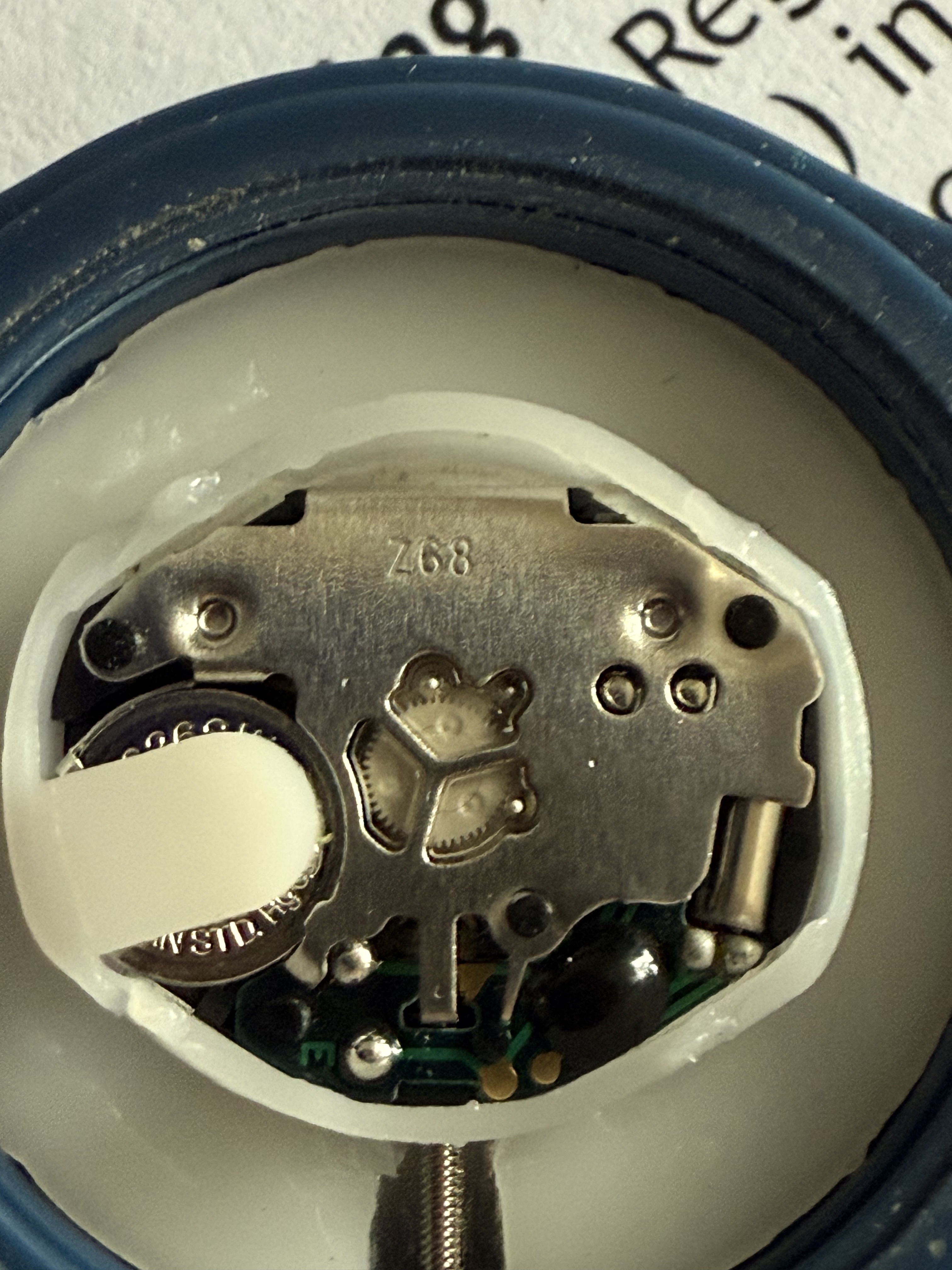

Deksel eraf gewipt en we zien dit:

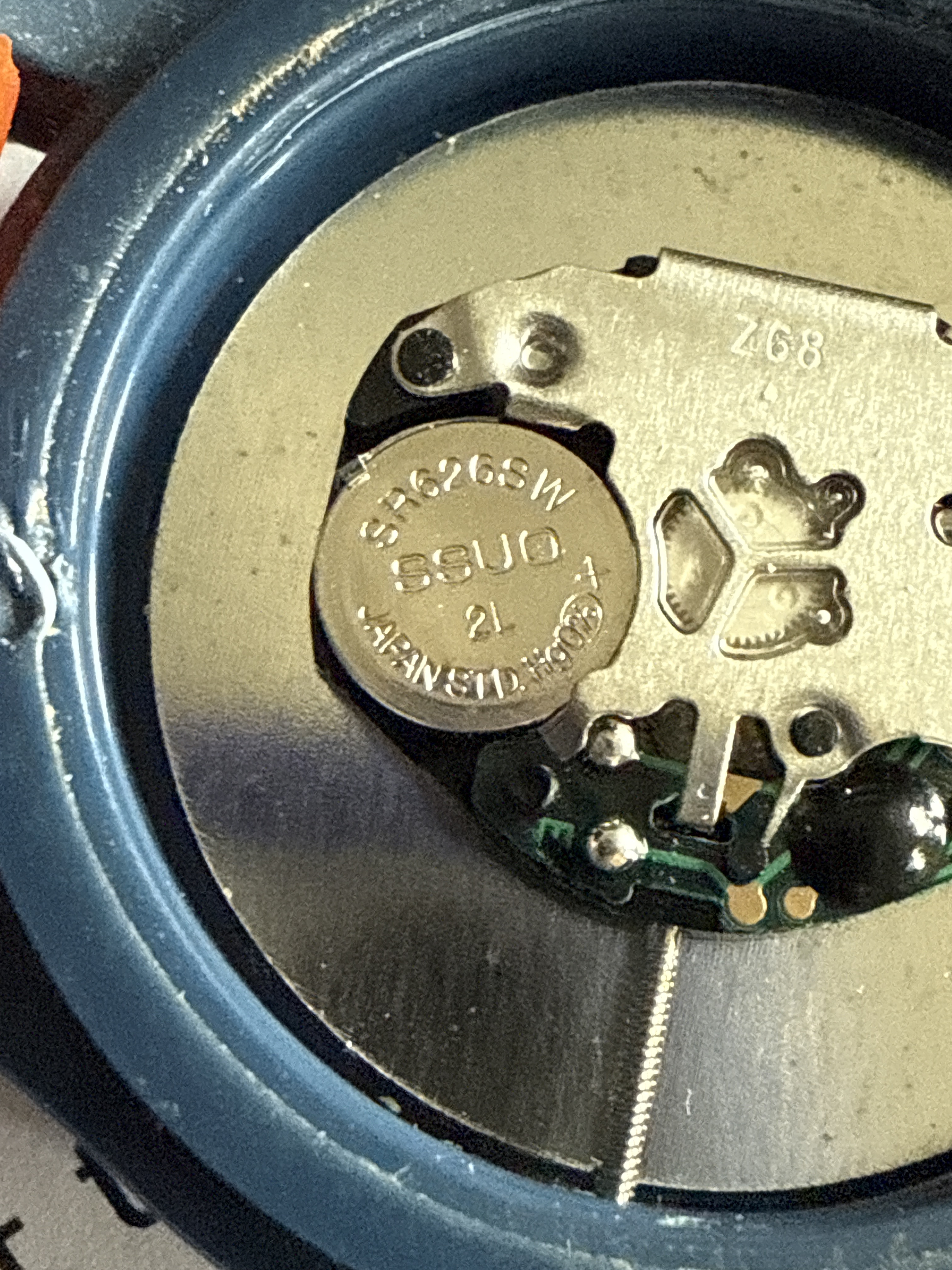

De Z68 lijkt een goedkoop Chinees uurwerkje. Er zit een 626-batterij in, die te zien is als je de spacer optilt:
“SSUO Japan Std”

Batterijen zijn vaak de boosdoener. Zeker met lage temperaturen. Rond het vriespunt zakt de capaciteit met ongeveer 20%.
Je kunt de voltage meten en vaak het euvel hieruit opmaken.
Naar mijn mening zou ik er eerst een andere batterij instoppen.

Mogelijk is het batterijtje al oud.
Anders even op een quartz tester leggen. Omdat het zijn eerste horloge is loont het toch de moeite, vind ik. Goedkoop of niet.
Zou gewoon een nieuwe batterij erin stoppen. Vervanger voor de SR626SW is bijvoorbeeld de
V377 / SR66
Koop je voor rond de 3,50 in vele winkels.
