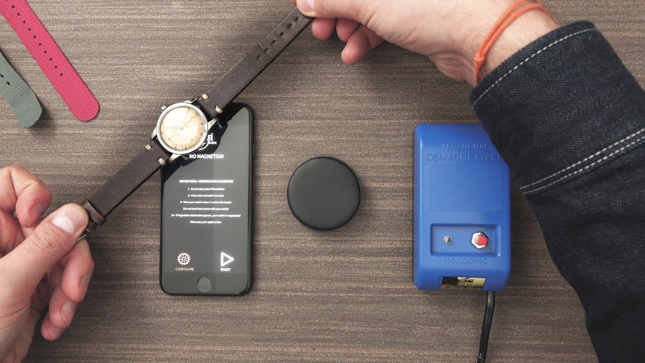

Demagnitiseren is altijd de eerste stap die ik doe, en vaak lost dit veel op :ok_hand:
Ik heb gisteren bij Amazon zo’n apparaatje besteld, komt als het goed is vandaag, dus dan zal ik dat idd eerst eens proberen. Hodinkee-instructiefilmpje even bekeken, kind (en dus ook ik) zou dat wasje wel moeten kunnen doen. Ben eens benieuwd.

Deze gezien?
Zelf ook mijn horloge gedemagnetiseerd begin dit jaar met een Ali express ding en werkte 50/50 helaas

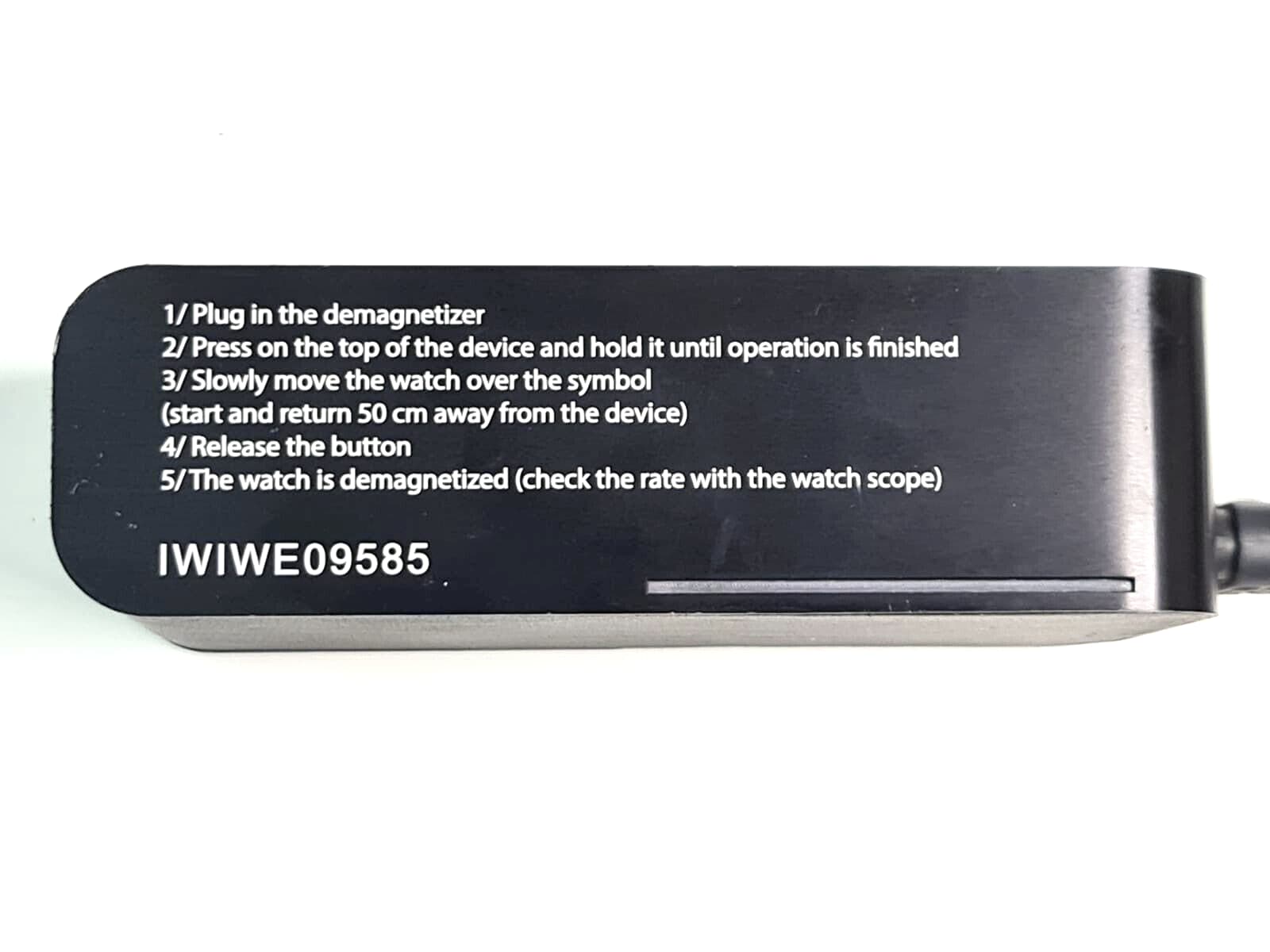

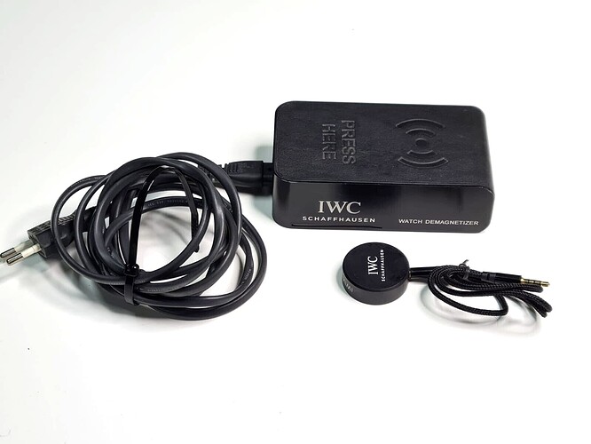

Later een iwc gekocht (wat ze waarschijnlijk in de winkel of werkplaats gebruiken) en toen was het goed gelukkig
Ja, die idd. ook gezien

deze heb ik nu

Die van IWC zal zeker weten een stuk veiliger zijn dan die Ali dingen :+1:. Mooi apparaatje
