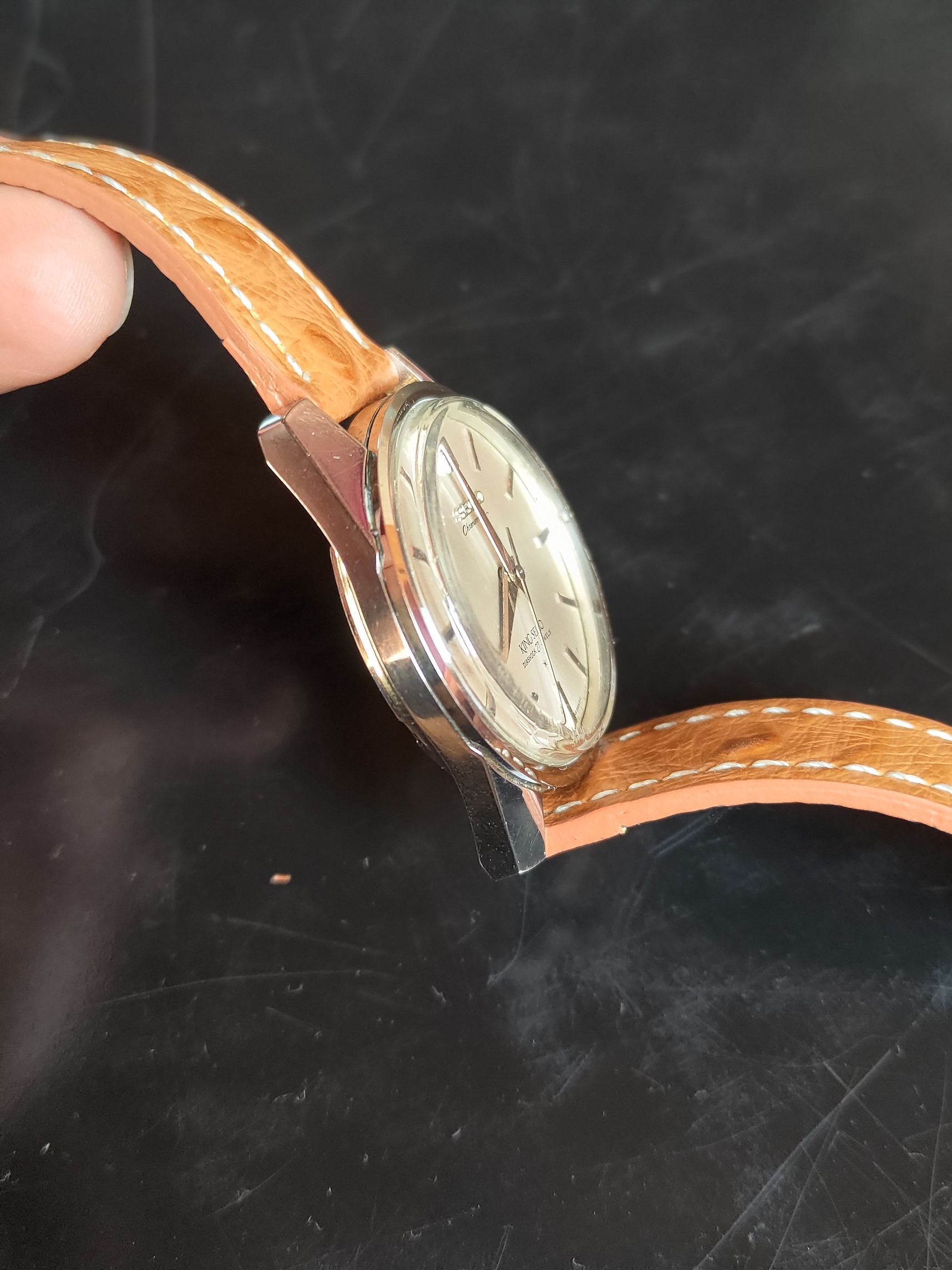

Het glaasje van mijn King Seiko 49999 is aan vervanging toe.
Ik kan echter nergens het exacte onderdeel nummer terugvinden van het crystal. De 49999 is een rariteit, en is slechts kort geproduceerd.
Een www zoektocht had me deze opgeleverd: part nr 330W01AN voor een KS 4420-9990, en mogelijks ook voor de 49999.
Op hoop van zegen gekocht, maar toch niet identiek.
Het originele glaasje is veel vlakker. Ik denk echter wel dat het past.
Ofwel is het glaasje dat ik opgestuurd kreeg niet conform het part nr.
Of klopt het part nr niet dat ik gevonden heb.
Ofwel is mijn huidig glaasje niet correct, en zou mijn aankoop toch juist zijn?
Wie kan me hiermee helpen? Enkele tips? Heeft iemand een 4420-9990? Of een 49999?

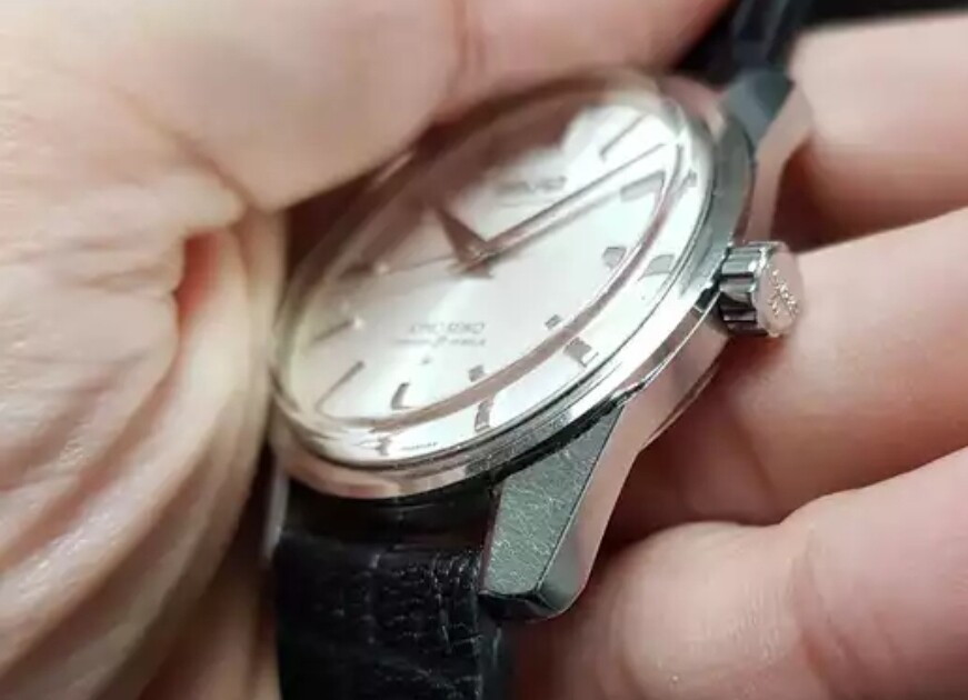

Heb je een betere foto’s van je huidige plexi? Moet een soort magnetron/taartdoos vorm hebben.
Beide lijken me op t oog niet correct

Deze zijn uit mijn archief, maar zal straks thuis nog een paar foto’s nemen.

hoort hij uit te zien.
Das een 44-9990 en geen 49999

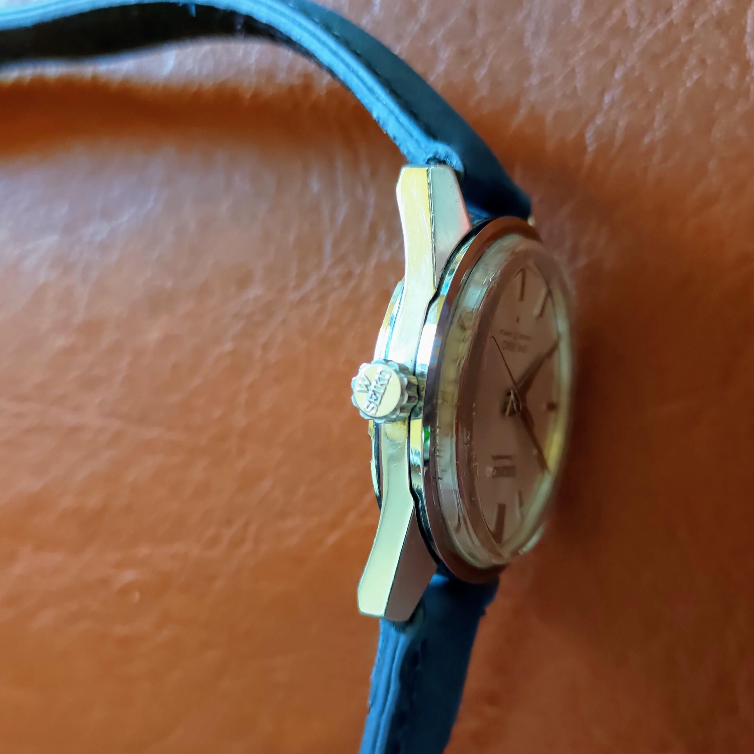

Wat foto’s hieronder.
Als ik deze vergelijk met hierboven, dan kom ik tot de volgende conclusies:
Mijn huidig glaasje lijkt correct te zijn.
Volgens BigVlad heb ik wel degelijk 330W01AN nodig.
Men heeft me dus een foutief glaasje verkocht.
Fout van mij om het niet direct te controleren. :persevere:

Die vind ik toch echt anders lijken dan ik verwacht.
Misschien omdat ie zo kapot is al.
Ik ben daar helemaal geen expert in, maar ik heb me hierop gebaseerd:
Die jouwe lijkt me ronder en meer naar binnen komen… maar misschien is dat vertekend beeld.
:face_with_monocle: misschien, ik kan het niet goed beoordelen.
Ik ga in ieder geval een echte 330W01AN opzoeken.
