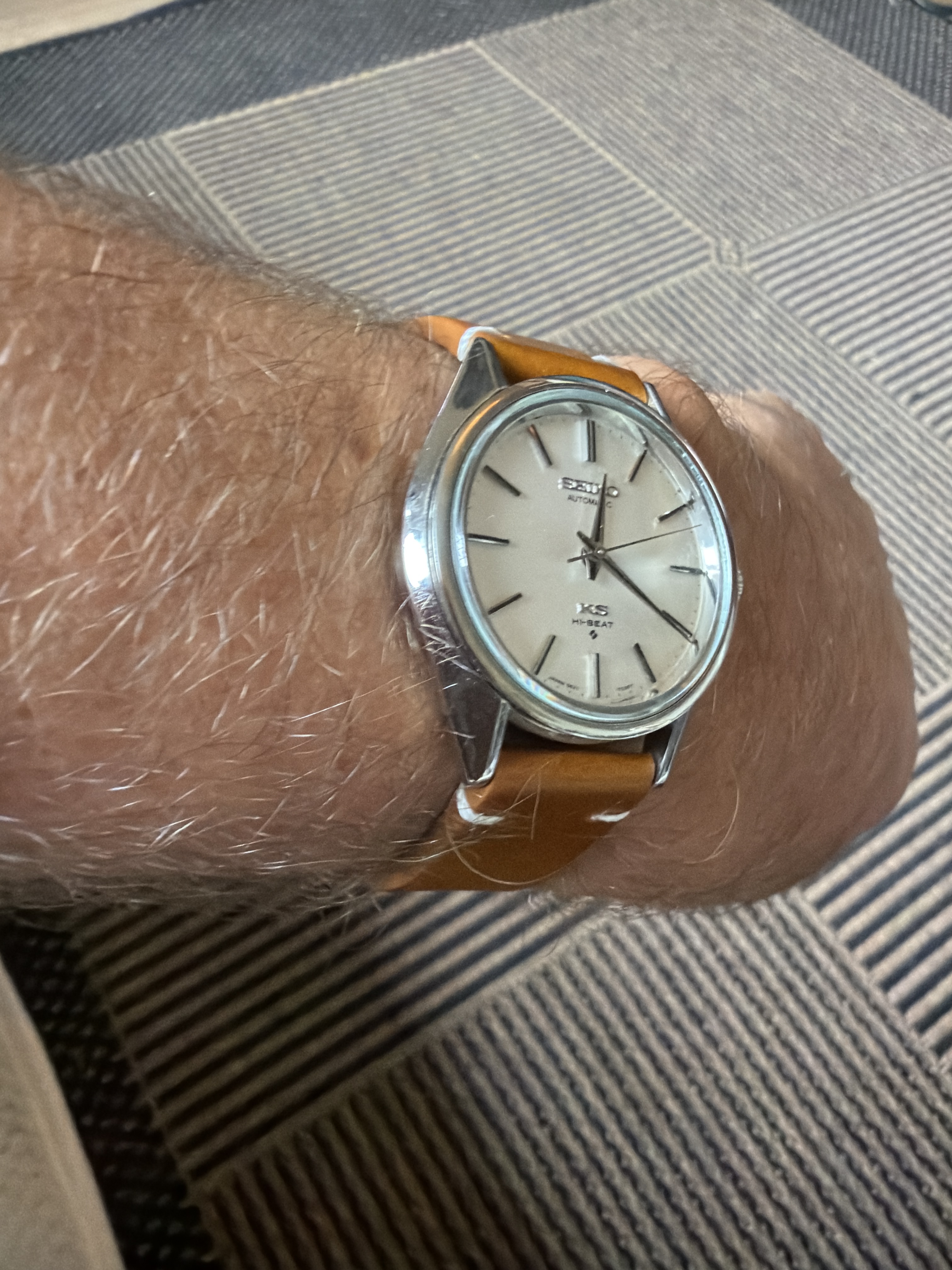

Ik ben sinds een maand of zo in bezit van een prachtige KS, plaatjes zijn al gepost maar ik doe er een voor de sfeer.

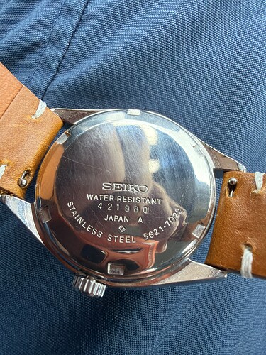

De 5621 hoort naar mijn weten geen valse positie te hebben. Dit zie je wel eens bij goedkopere lijnen waar een datum uurwerk ook gebruikt is voor modellen zonder datum, maar dit was bij vintage KS en GS niet het geval.
Dus ergens zit er iets geks in je keyless works of het is een franken en er zit een 5625/26 in.

Het hoort een 5621 zonder datum te zijn Tim.
Dacht eerst hetzelfde, maar toen de foto nog eens bekeken.
Oh echt wat een slapert, nouja tijdens het winkelen op je telefoon kijken loont dus niet :joy::joy:
:rofl::rofl:. Och, eerlijke vergissing.
Bij de 56 KSen is, kom je voornamelijk toch de 5625 en 26 tegen. Mensen die een no date willen, zoeken al snel de 45 handopwinder.
5621-7022 is’t
