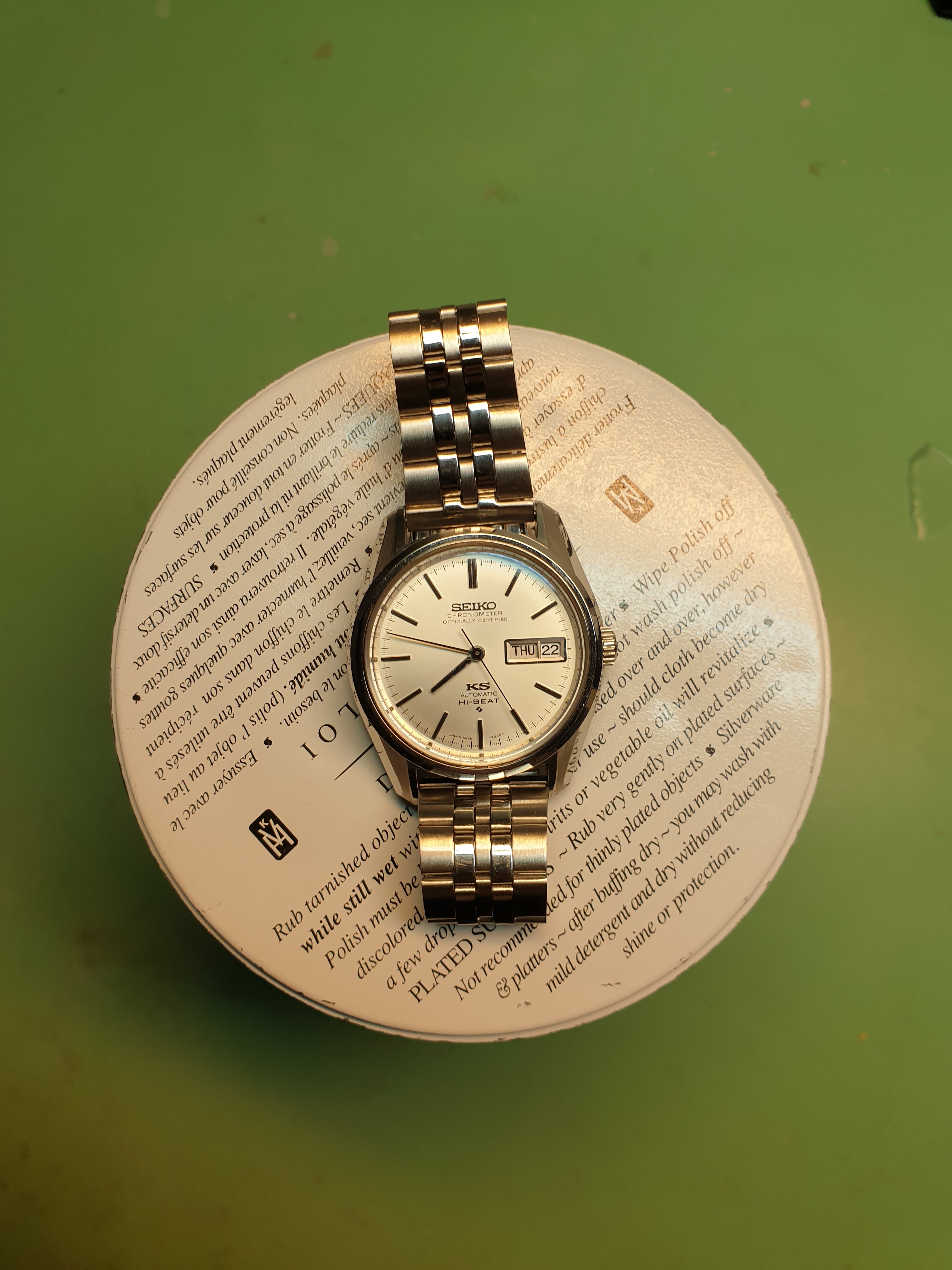

Beste leden, ik kocht 2 jaar geleden een KS 5626 7041 hier op het forum. Ik ben altijd in de wolken geweest ermee, tot ie vorig jaar opeens tijdens het dragen stil viel. Helemaal stil. Geen teken van leven meer. Binnenin leek me op het eerste zicht niks zichtbaar kapot, maar je ziet natuurlijk niet alles zonder demontage.
Gisteren besloot ik, ondanks zijn levenloosheid, er een nieuw aangeschafte bracelet op te zetten. Zo gezegd, zo gedaan, een nieuwe band motiveert me mss om hem te laten maken.

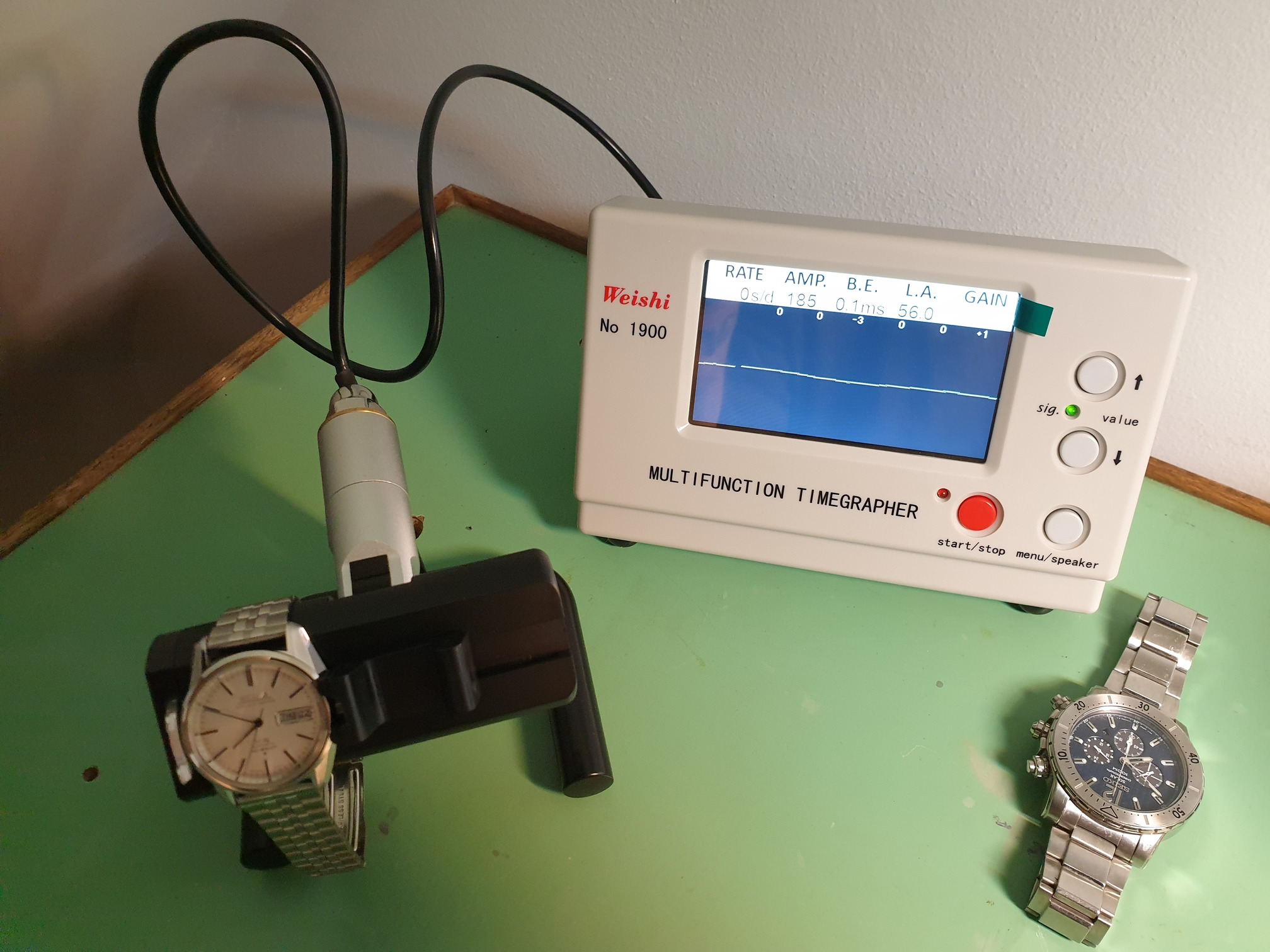

Echter na het monteren van de band krijg ik in het oog dat mijn secondewijzer verplaatst is, en warempel, dat ding loopt gewoon terug??? Zomaar, poef, ineens doet ie het weer na meer dan een jaar. Niet te geloven. Een beetje argwanend leg ik hem op de timegrapher, met dit als resultaat:
Ik ben geen pro, maar dit lijkt me toch niet slecht voor een horloge dat 14 maand niets heeft gedaan? Alleen de amplitude lijkt me wel beter te kunnen? Of vergis ik me?
Hoe ver was hij opgewonden? En als hij een tijdje loopt wil de amplitude nog wel eens wat omhoog gaan. Ik weet ook niet wat de lift angle moet zijn voor dit uurwerk.
Maar een zeer nette en rechte lijn. Dat zou toch een vrij gezond uurwerkje moeten zijn zo te zien.
edit: 56 graden lift angle. De correcte amplitude is dan 215.
Volgens mij was hij behoorlijk opgewonden Daniel. Hij loopt momenteel als een trein, it makes no sense at all⦠zeker na een jaar liggen proberen hem terug aan de praat te krijgen.
Ik zal hem straks nog eens op 56 graden proberen te zetten en eens kijken.

Het horloge deed echt niets meer. Door beweging opwinden, noch handmatig in gelijk welke positie heeft geholpen. Ik kon alle functies gebruiken, zoals uur en datumverzet, maar het horloge gaf verder geen krimp⦠zeer bizar.

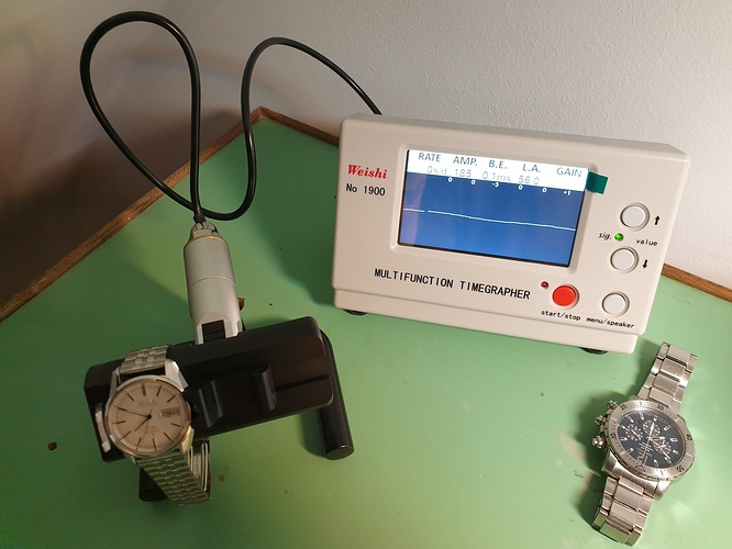

En nu dit op de timegrapher vandaag, na een dagje en een nacht spot on lopenā¦

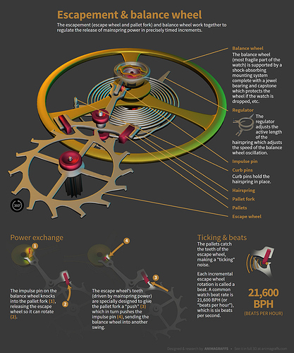

Denk dat de plateau steen uit zān gafel is geschoten, en dat 't tijdens 't monteren van de band de nodige trillingen is ontstaan en daar de plateausteen weer netjes tussen gafel is gekomen en begonnen met lopen. Iets anders kan ik niet bedenken.
bedankt voor je bijdrage, ik heb zonet iets bijgeleerd. Ik neem aan dat je dat niet zomaar kan zien als je de kast openmaakt, als je niet weet waarnaar je moet kijken?
Je balans heeft een balans as, waar de balansband en spiraal op zit bevestigd. Daaronder zit de plateau met de plateau steen, dus niet de onderste deksteen daar draait de as in. De plateau steen komt netjes tussen de gaffel insnijding en veiligheid mes van 't anker en tikt de anker weg waardoor er een tand van het ankerrad ontsnapt, hierna komt de balans weer terug en tikt 't anker weer de andere kant op waardoor weer een tand ontsnapt. Mocht de plateau steen nou niet goed in de gaffel vallen dan staat 't uurwerk stil, de kans dat dat hier 't geval is klein maar ik benoemde deze mogelijkheid aangezien het horloge opeens weer aardig liep.

Helemaal goed is het toch blijkbaar niet. Ik besloot hem vanochtend aan te doen om gaan te werken. Ik dacht wel bij mezelf, ik neem de Aikon mee, voor het geval. Ik zat nog niet goed en wel in de auto en ik zag al dat ie opnieuw gestopt was. Gelukkig had ik de Aikon mee :p.
Maar hij valt dus stil tijdens het dragen. Zolang hij niet even om de pols hangt, loopt ie perfect, maar nu lag hij al stil na een kwartier om de pols.
Bevestigd dit het vermoeden van @Aad57 en @automaatje? De timegrapher vertoont verder een gezond uurwerkā¦
