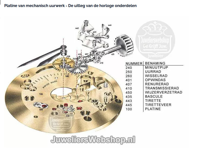

Even een plaatje van het opwindmechanisme.
De nummers 407 en 410 verzorgen het opwinden. Bij normale kroonstand zullen deze tegen elkaar liggen. Bij rechtsom draaien van de kroon wordt de veer opgewonden. Dan hoor je bijna niets, maar voelt het wel in de vingers. Bij linksom draaien, schuiven deze over elkaar wat een zacht tikkend geluid geeft.
