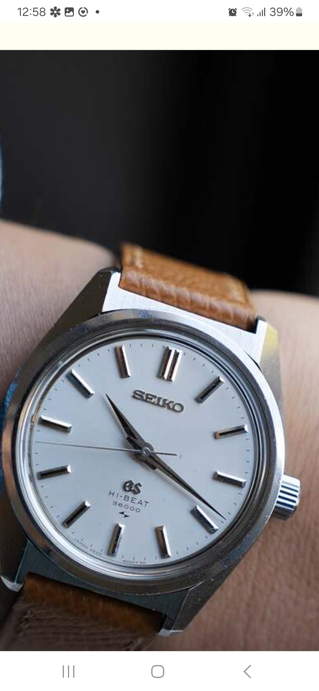

Nee, dat is ook een 5626-7040.

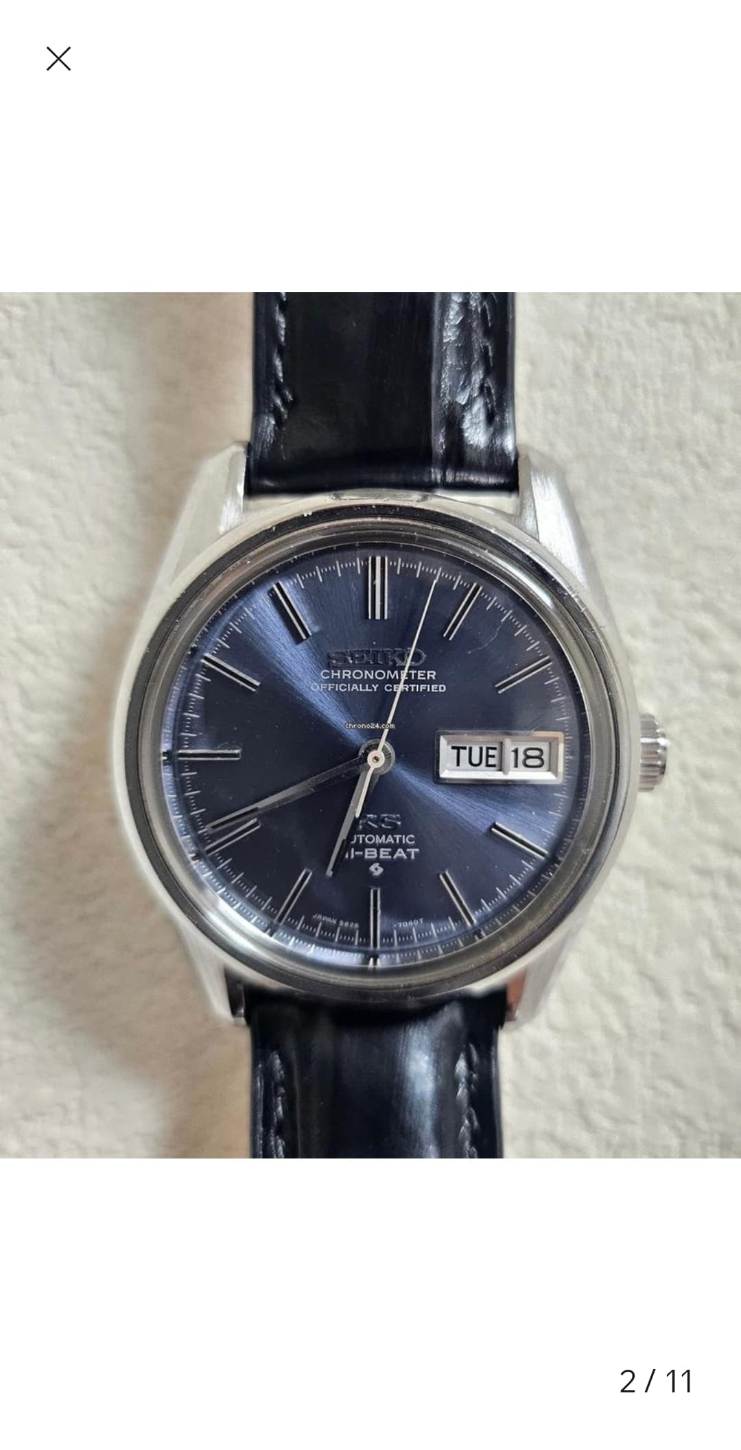

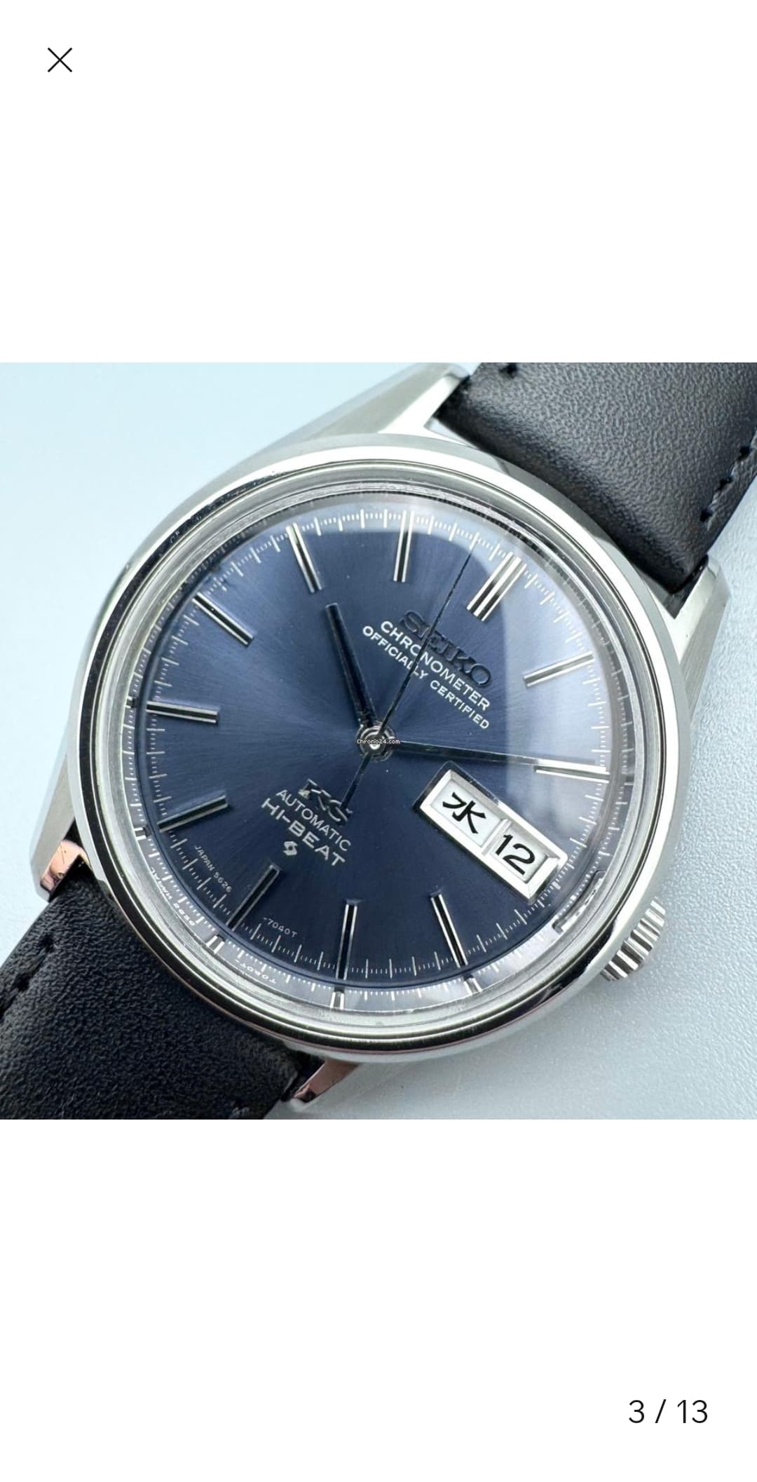

Wat vinden jullie van deze

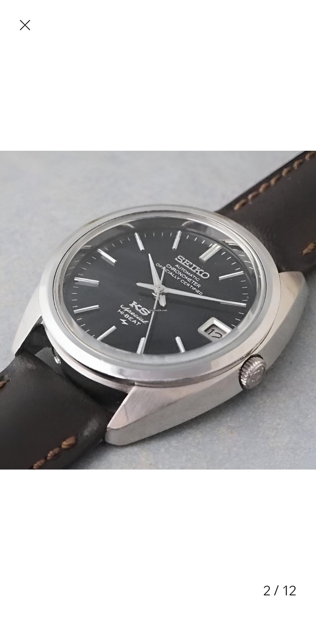

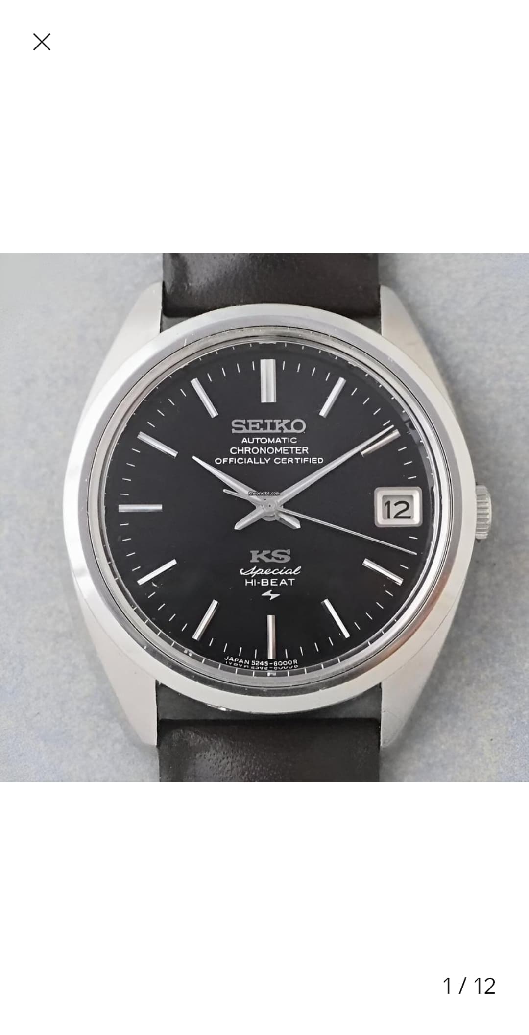

Dus keuze 5625 of een 5425
Zou eenvoudig moeten zijn?
In eerste instantie was ik aan het kijken naar die eerste maar zo’n 5425 6000 is ook mooi

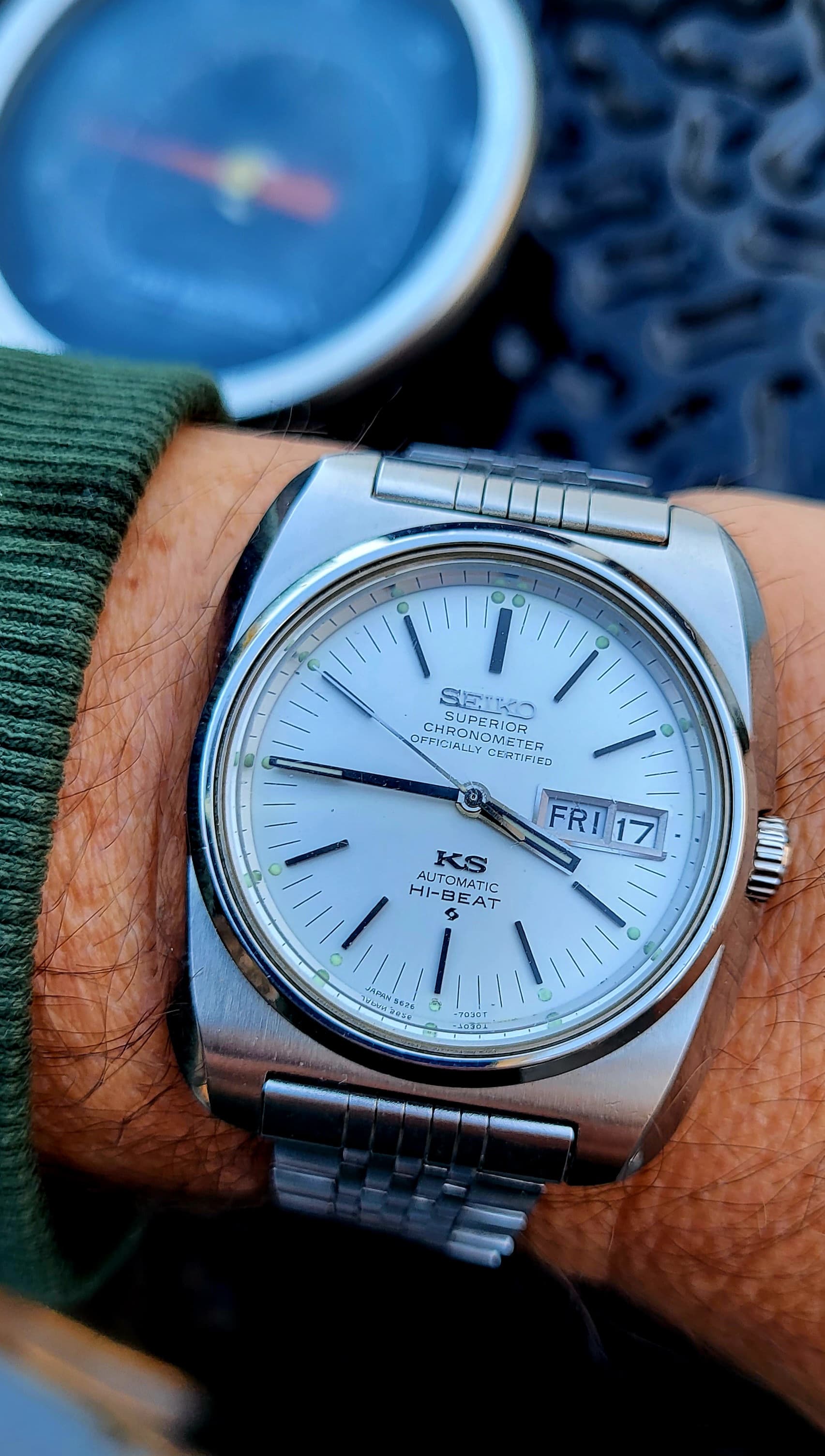

Post mijn King Seiko nog maar eens…je kunt er ook lekker mee bbq-en. :slight_smile:
