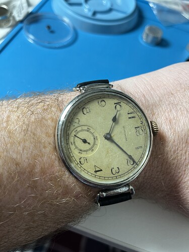

Kirowa type 1 K43 uit 1938 project

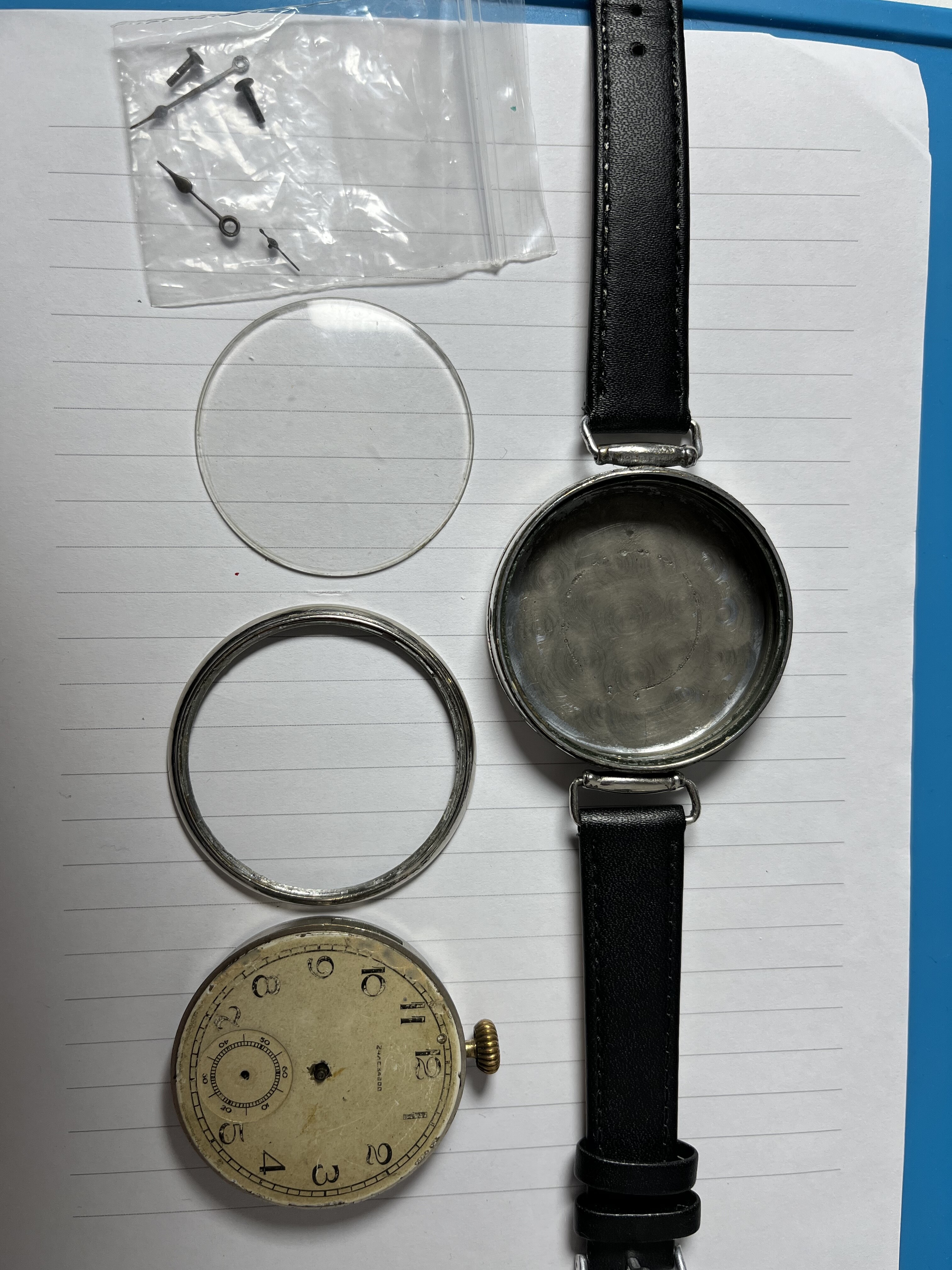

Laatst via MP een leuk project opgedoken. Verkoper bood andere oude Sovjet kameraden aan, maar daar zaten geen opknappers bij. Dus werd deze voorgesteld. Verkocht als niet lopend.
Nu is dit natuurlijk andere koek dan een Vostok, Poljot, Raketa, Slava of ZiM. Daarom maar een topic om de stappen die ik neem te delen. Niet zozeer van kijk mij een topper zijn, maar meer voorkom mij een flopper te zijn.

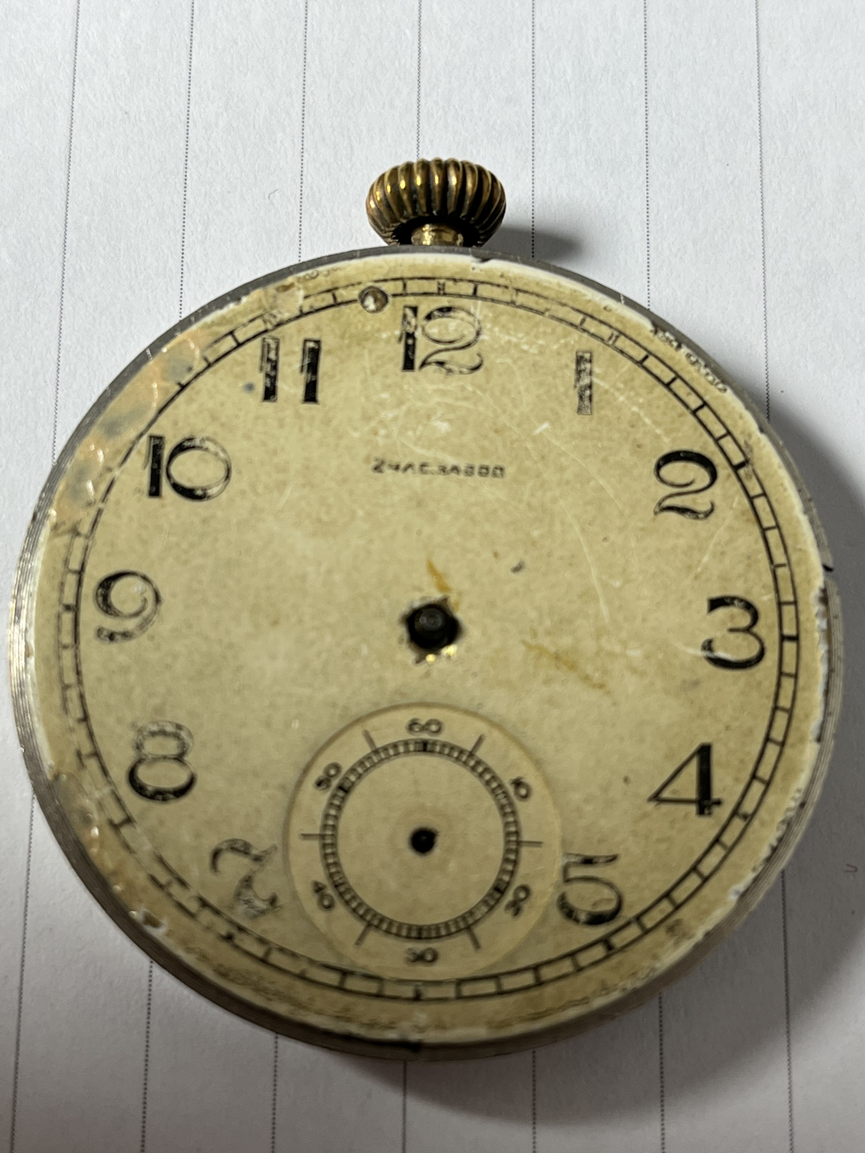

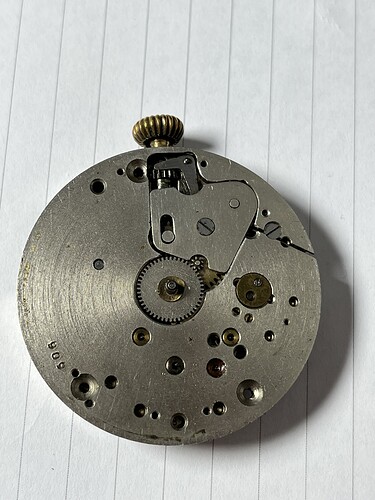

Zoals de foto’s aantonen heeft deze kameraad al heel wat winters meegemaakt en heeft de tand der tijd de wijzerplaat niet overgeslagen.
Het uurwerk lijkt volledig opgewonden en met een beetje schudden geeft die wat slagen, maar legt dan snel weer zijn balans tot ruste.
1 troost veel slechter kan niet en de ervaring is gratis en een mogelijkheid tot succes is op dit moment nog niet kansloos!

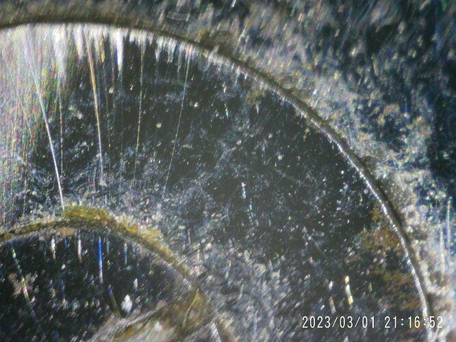

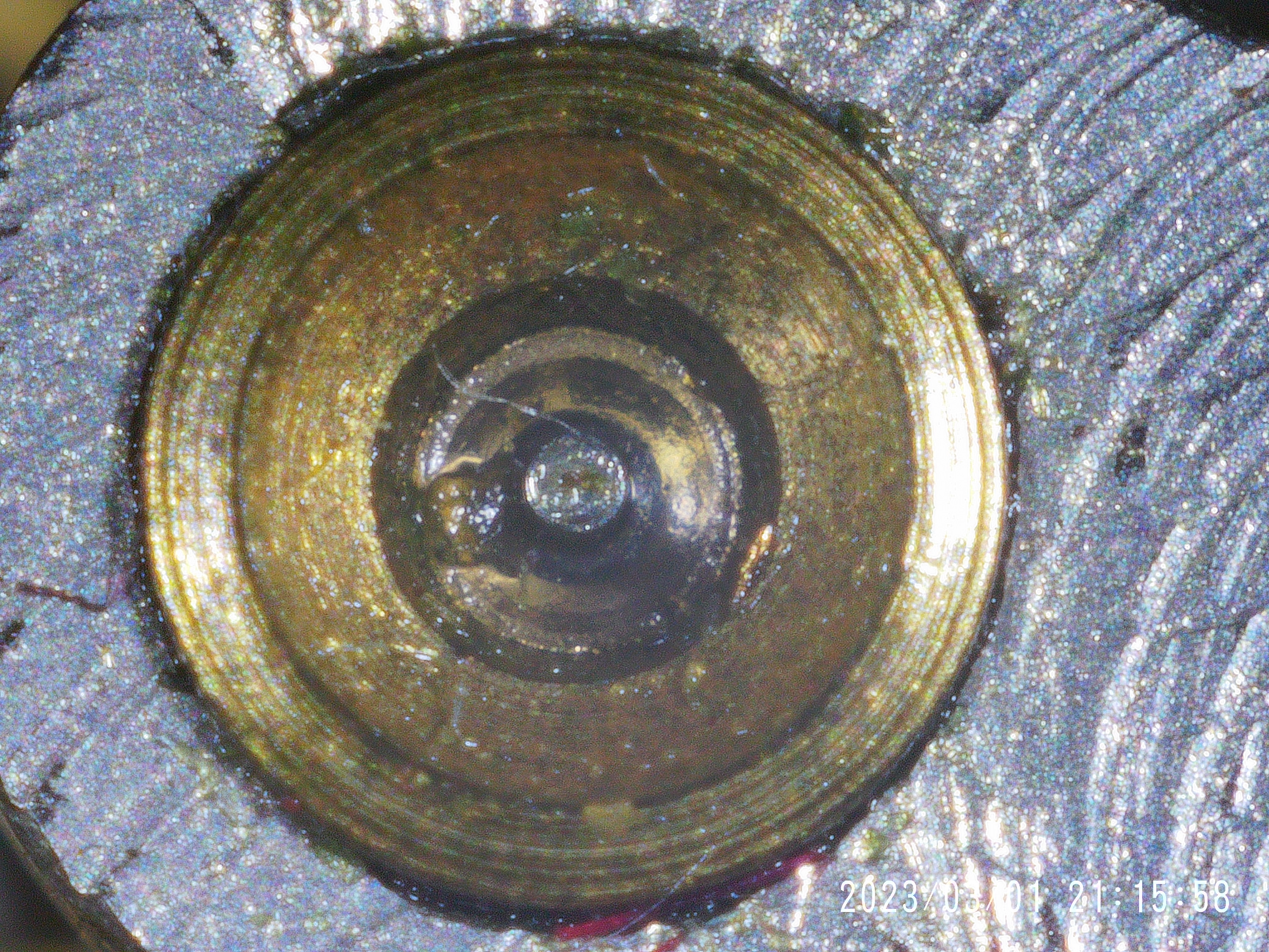

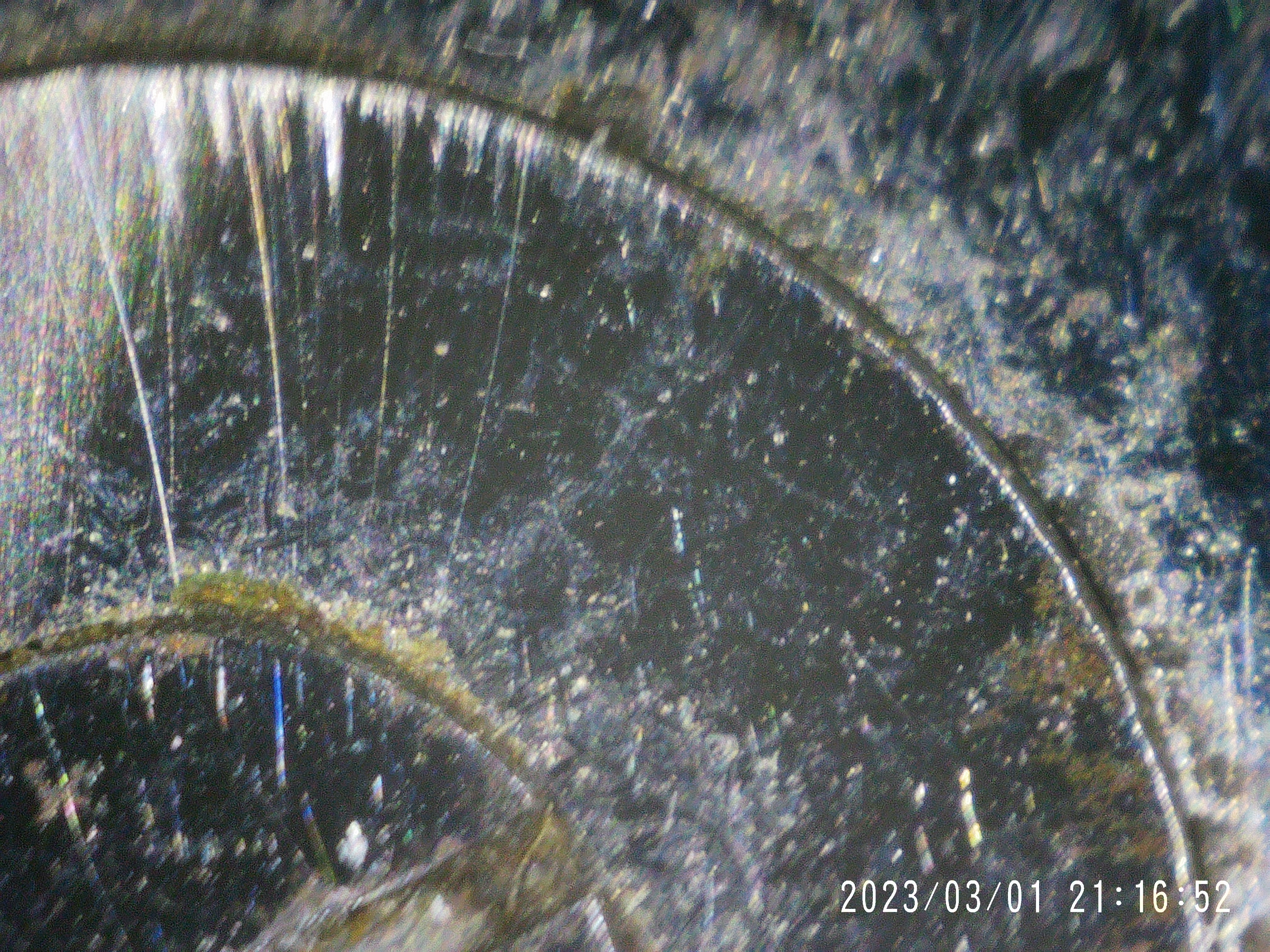

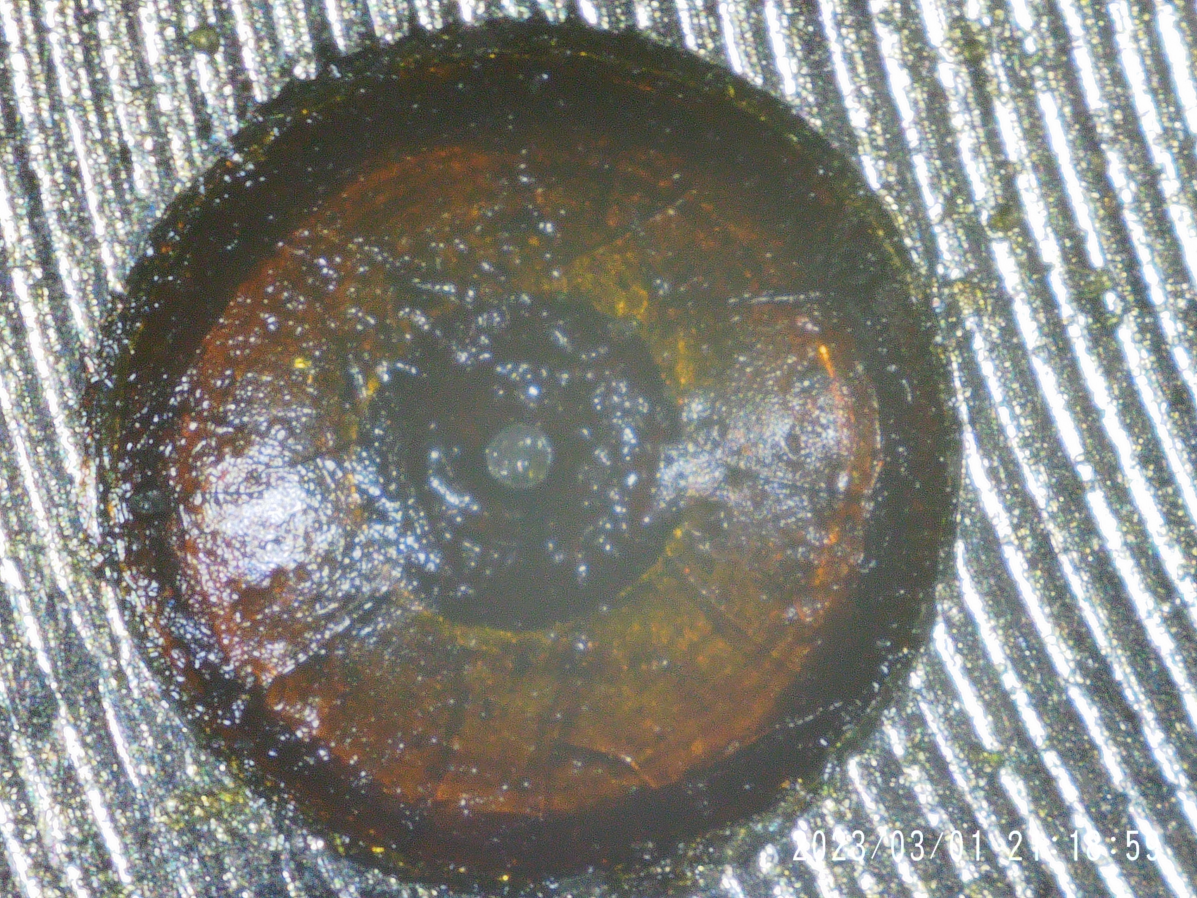

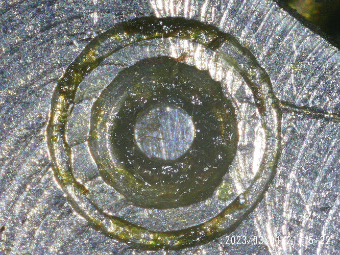

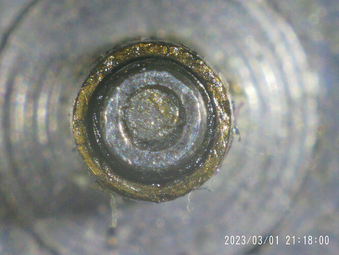

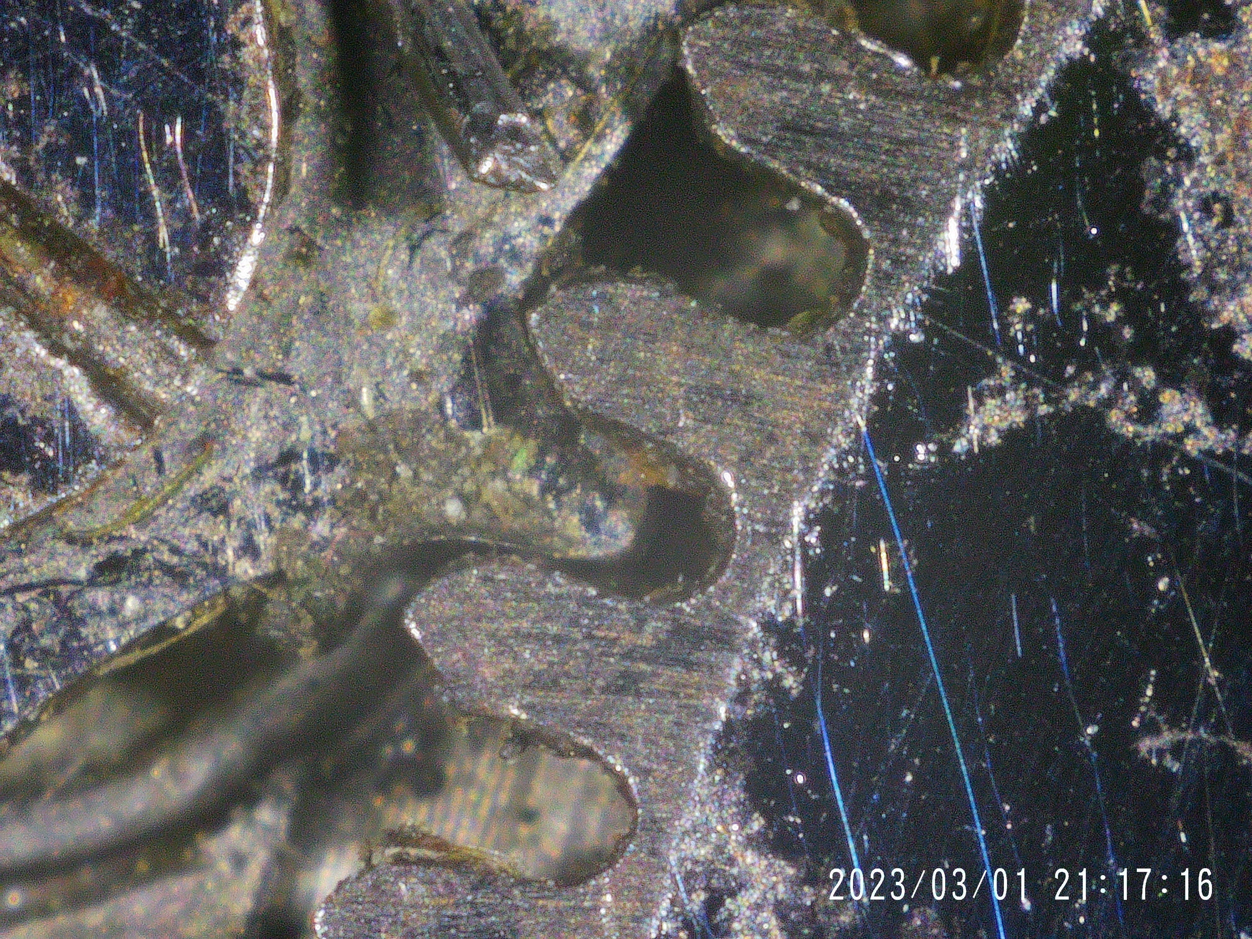

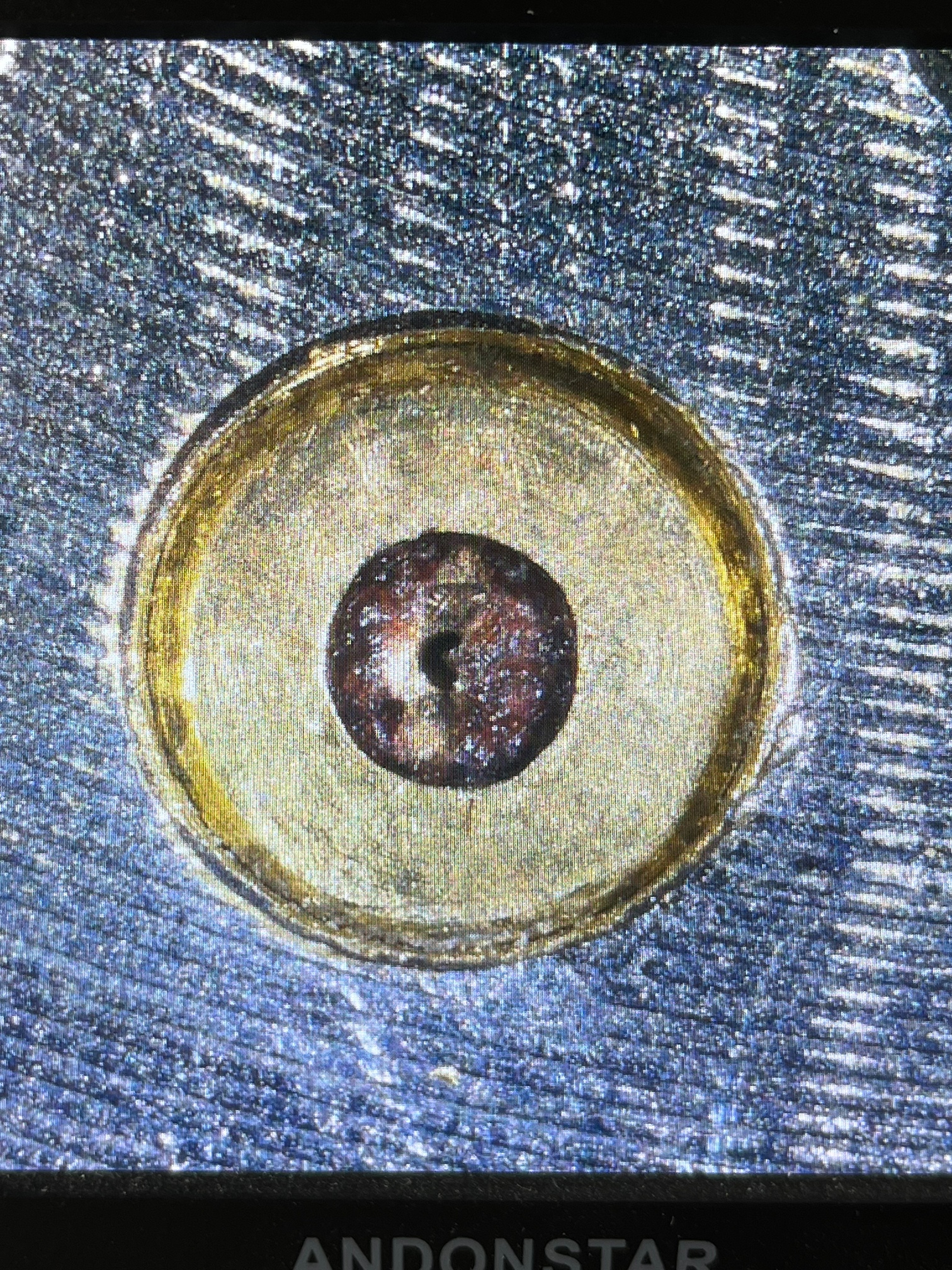

Eerste ronde onder microscoop.
Om in de woorden van @Climholland te spreken… “meer vastgekoekt glijmiddel dan in een vooroorlogse documentaire over de voortplanting”
Excuus voor de slechte foto’s. Mijn andonstar is handig voor inspectie, maar de foto’s zijn randomreader kwaliteit.

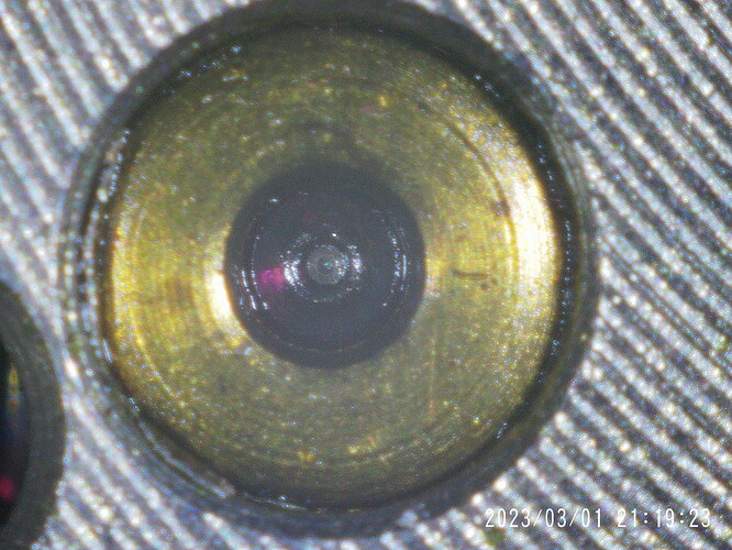

En het eerste probleem al gespot:
Ga daar nog niet gelijk wakker van liggen. Als ik onze kameraad niet gereanimeerd krijg dan maakt het niet uit of het uurwijzer mank loopt.

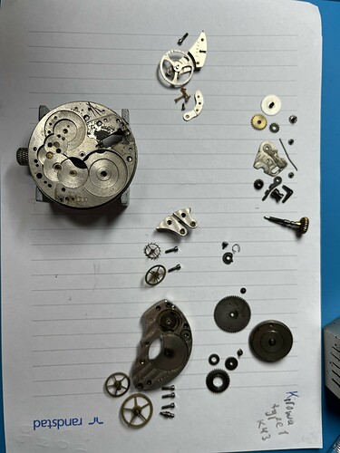

Nu maar eens alles uit elkaar draaien.

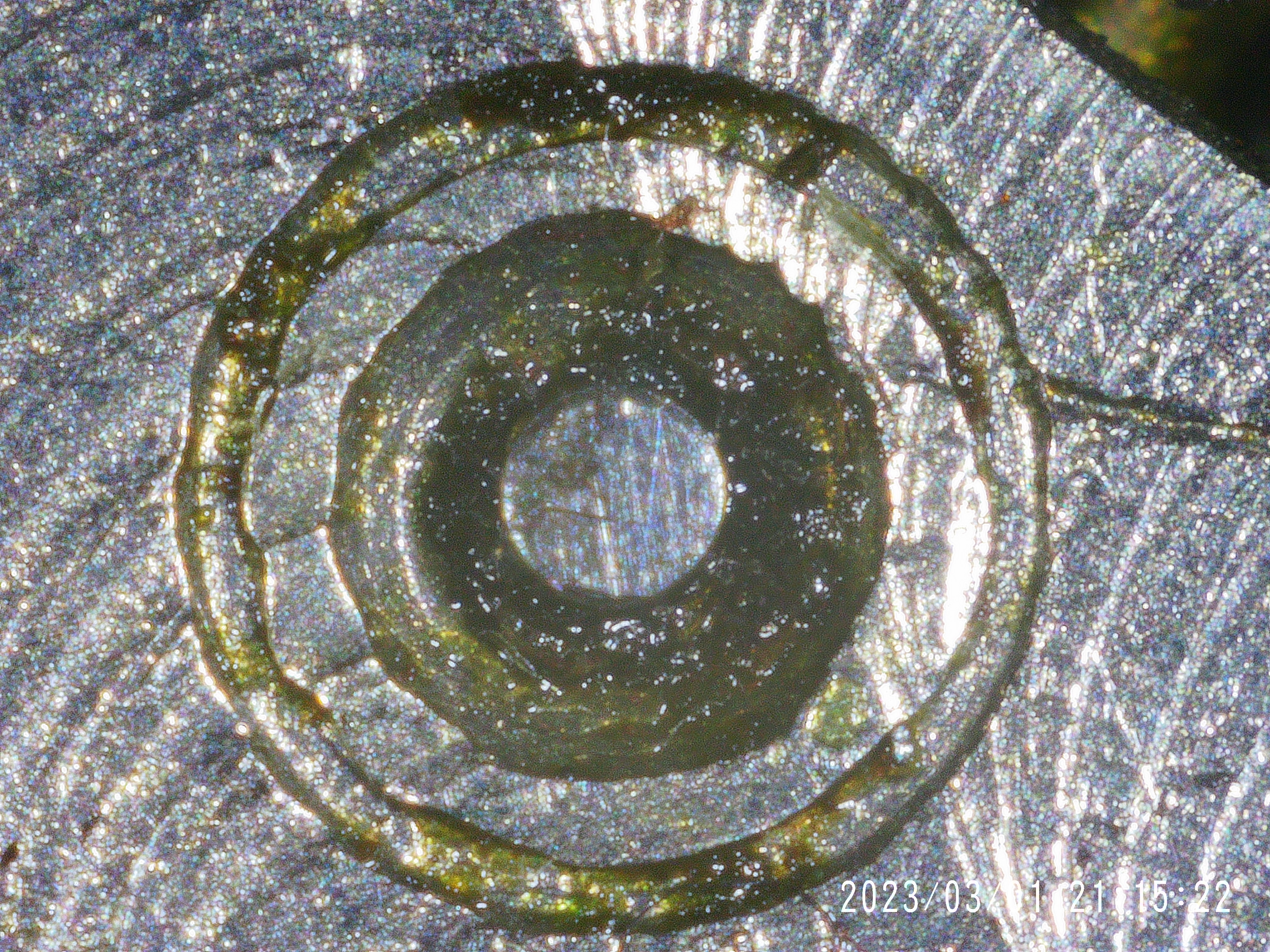

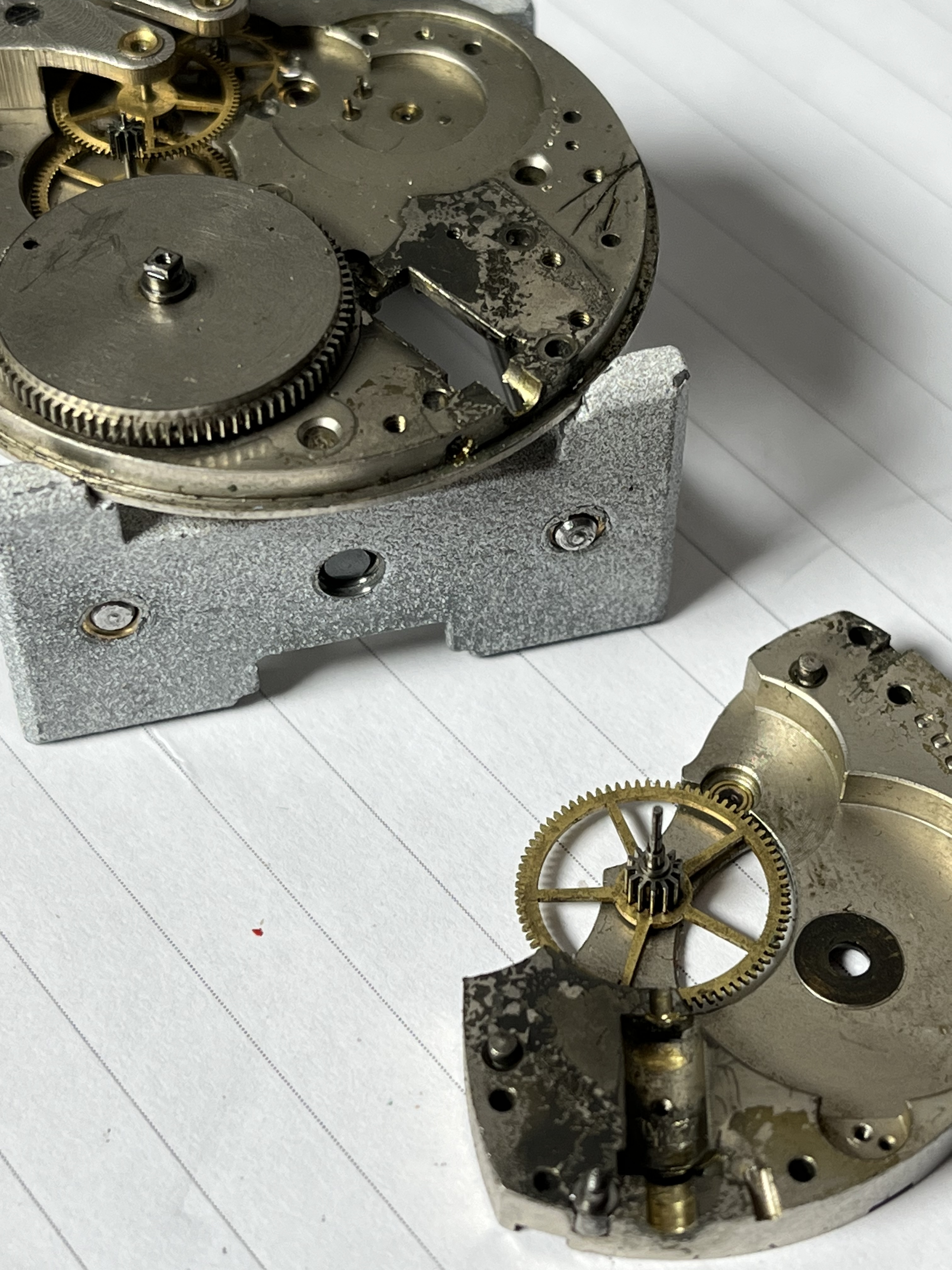

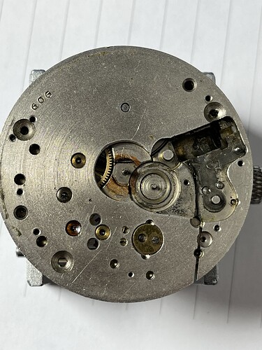

Nou, ik weet niet wat hier voor pearl-harbour bukakesessie heeft plaatsgevonden, maar dat krijg je met een tissue niet opgelost lijkt mij.

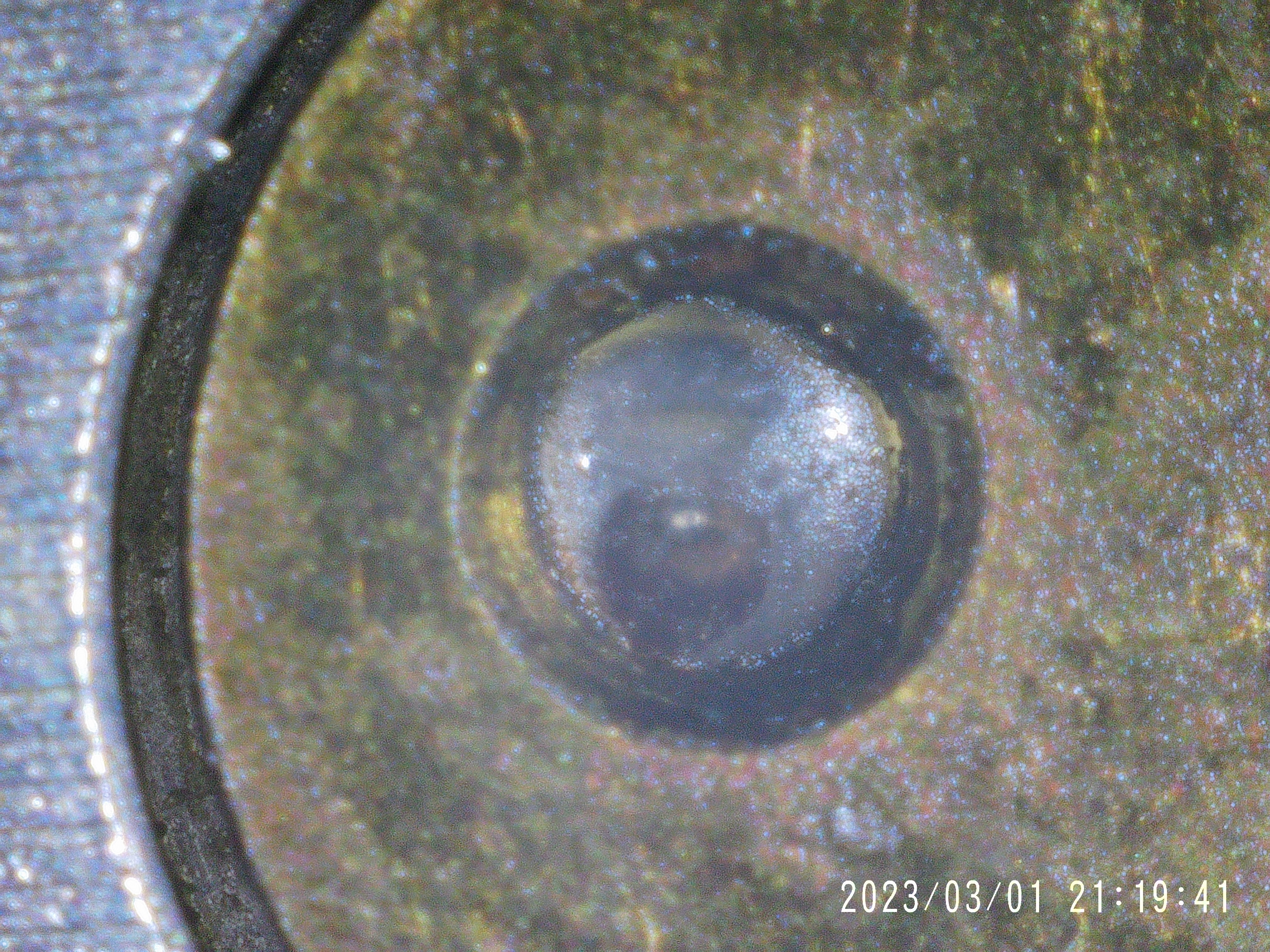

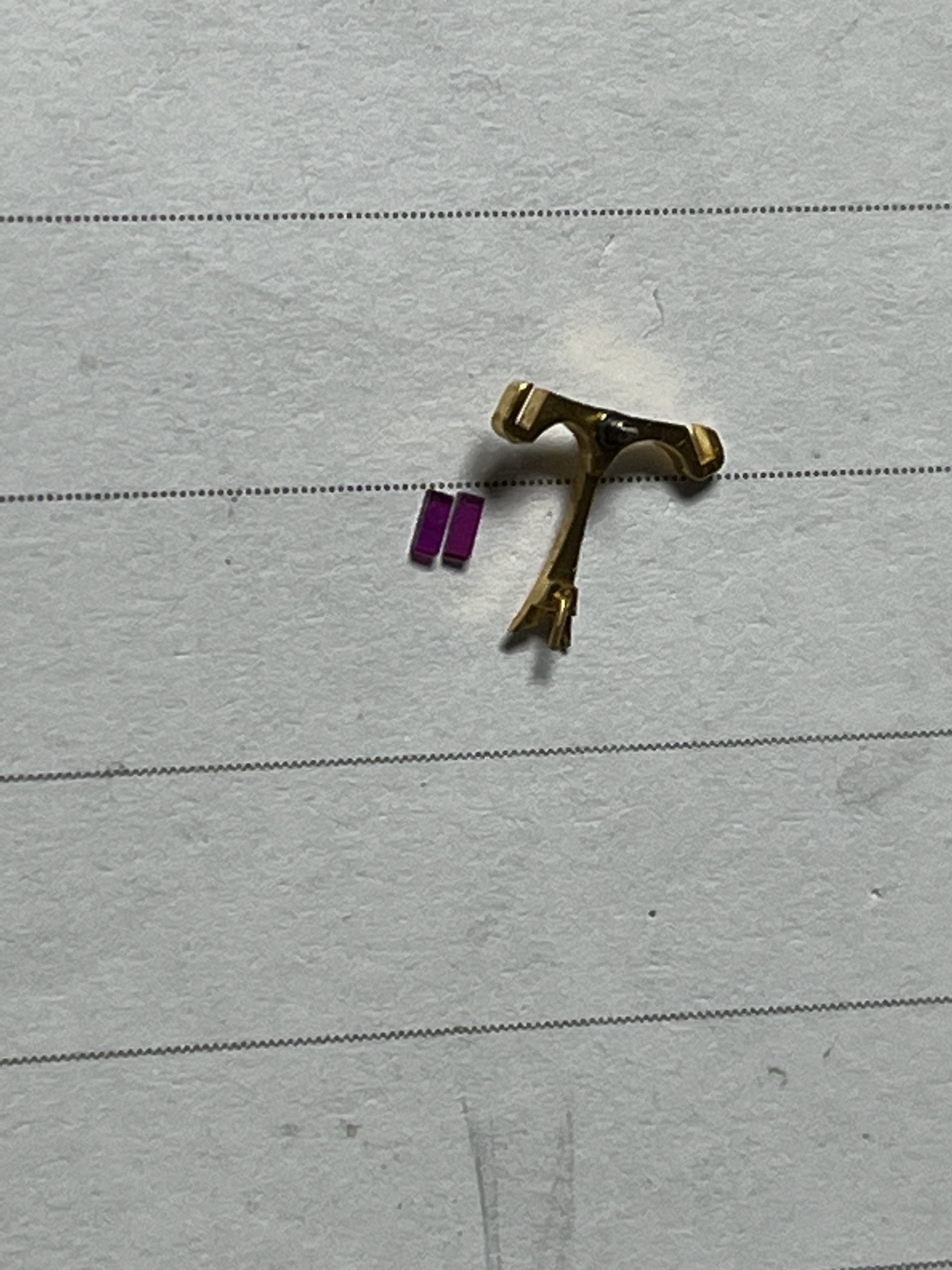

Alles uit elkaar. En ik heb een donkerbruin vermoeden dat ik de deksteen van de balans mis…

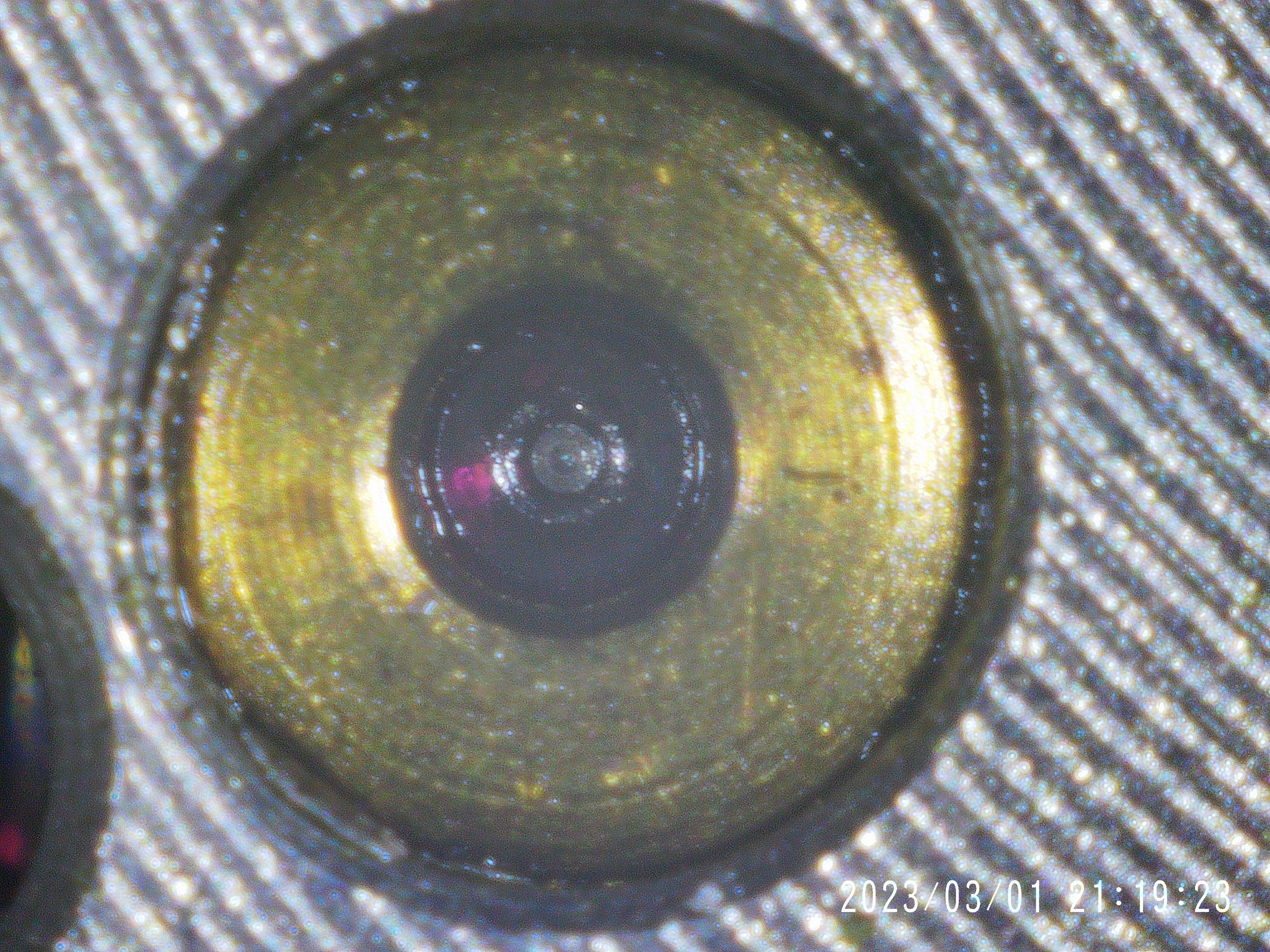

Eerst de grote onderdelen in een sopje voordat ik alles in de ultrasoon doe.

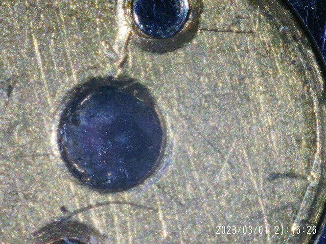

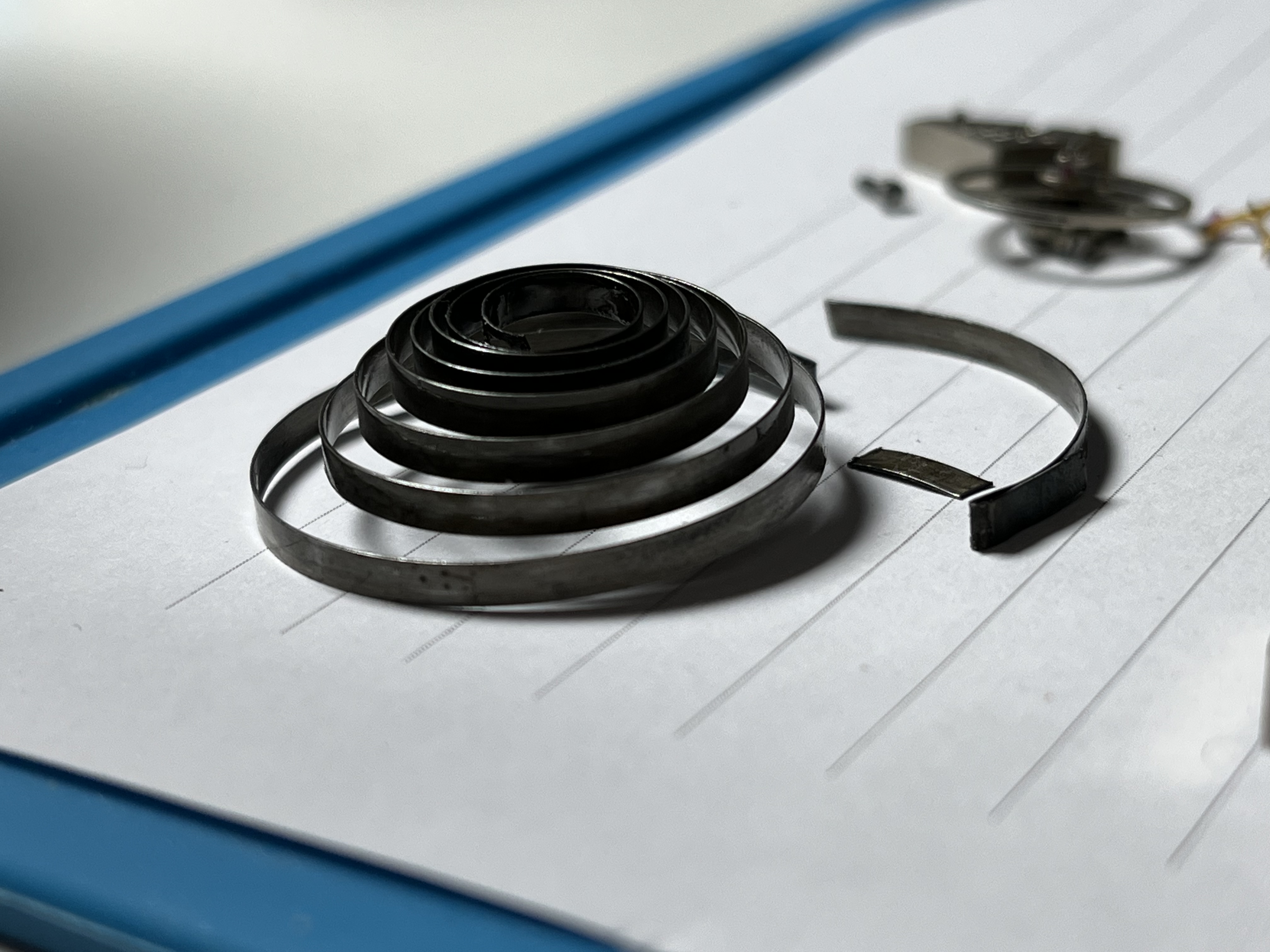

De veer is ook aan vervanging toe…
Ter bevestiging
Knap dat het ding überhaupt nog wat slagen deed bij schudden :joy:

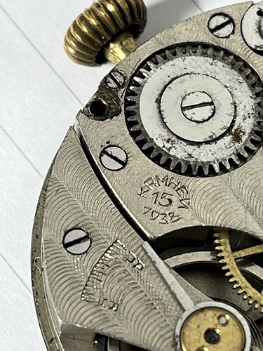

Leuk knutselwerk, ouwe Dueber Hampden machines en onderdelen hebben ze ooit gekocht. Vooral verder in de jaren veertig werd de boel nogal haastig in elkaar gezet.

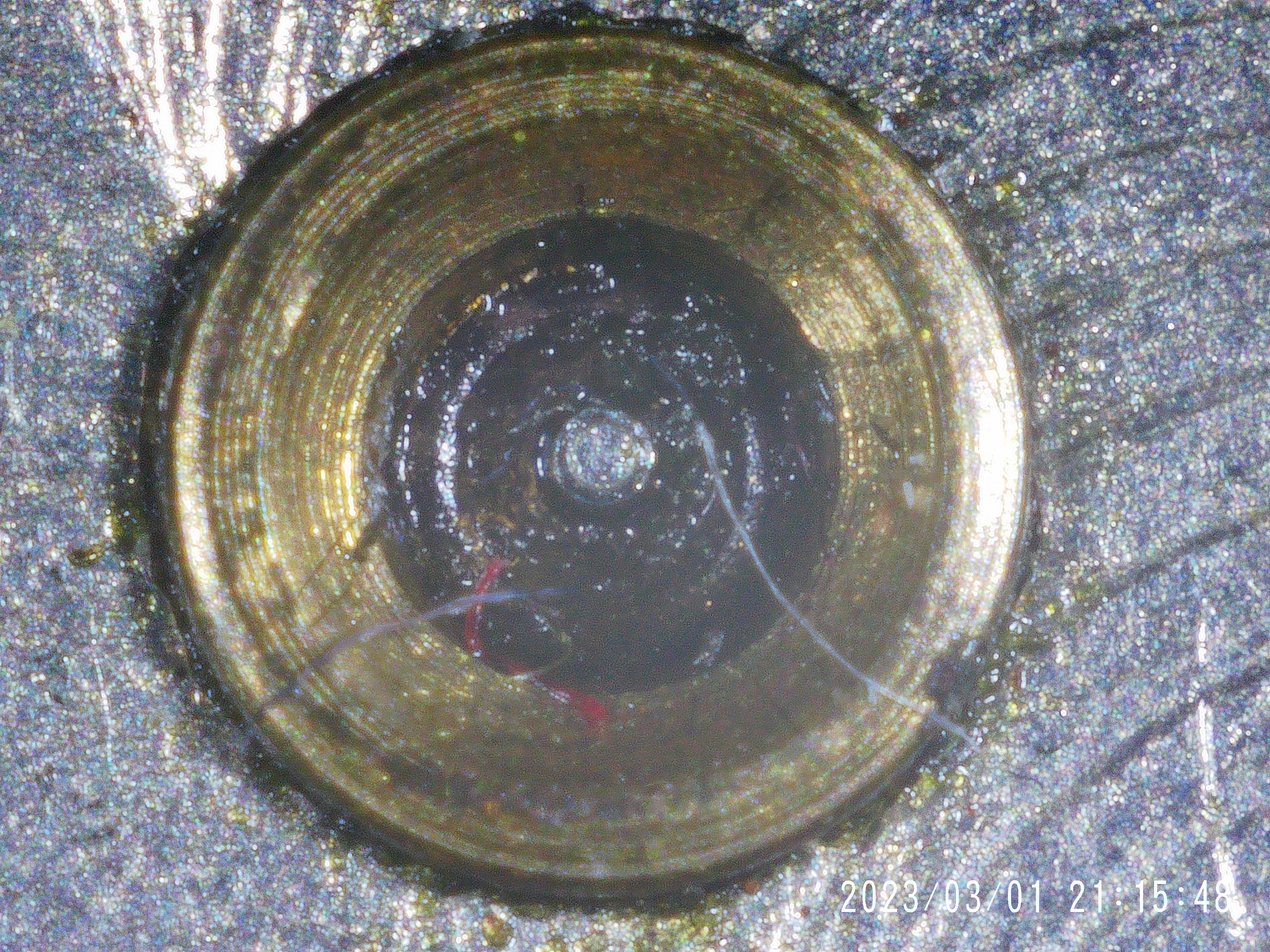

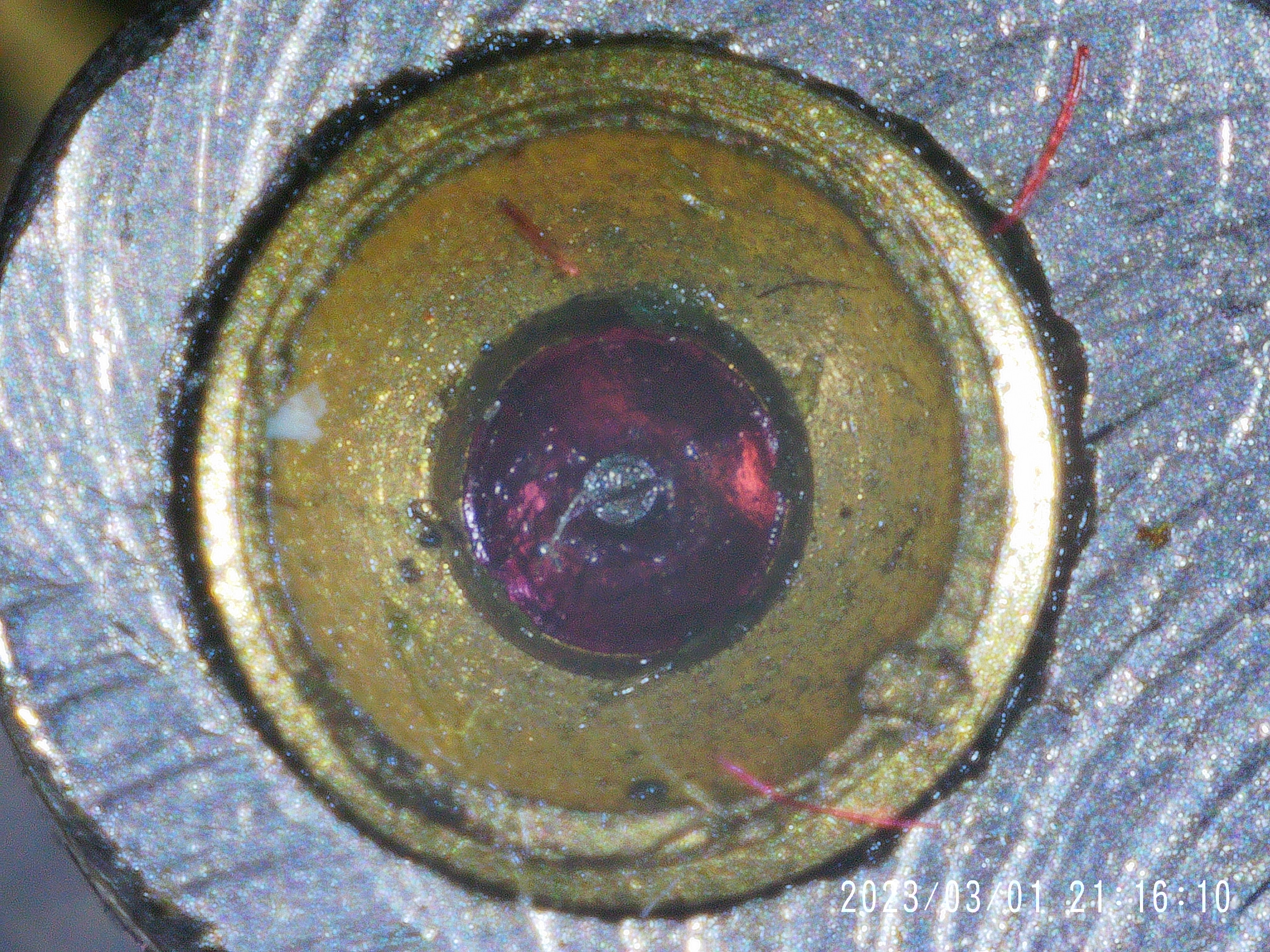

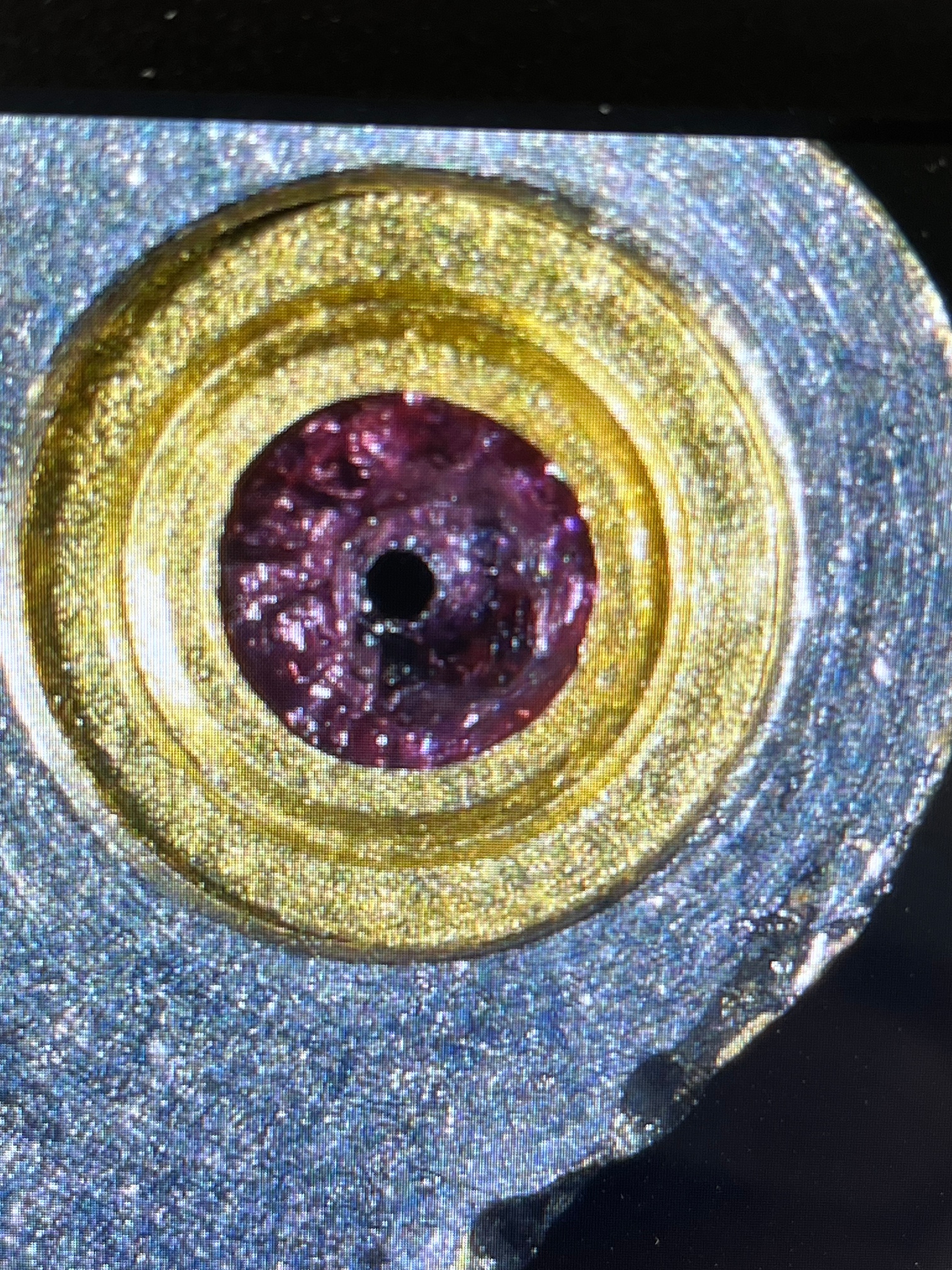

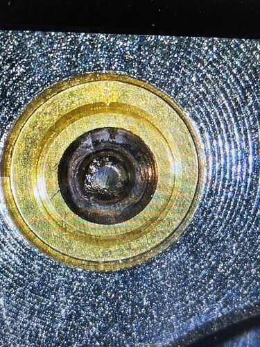

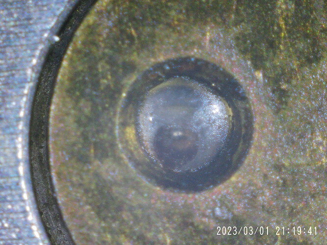

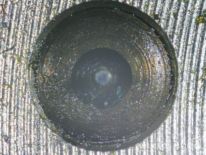

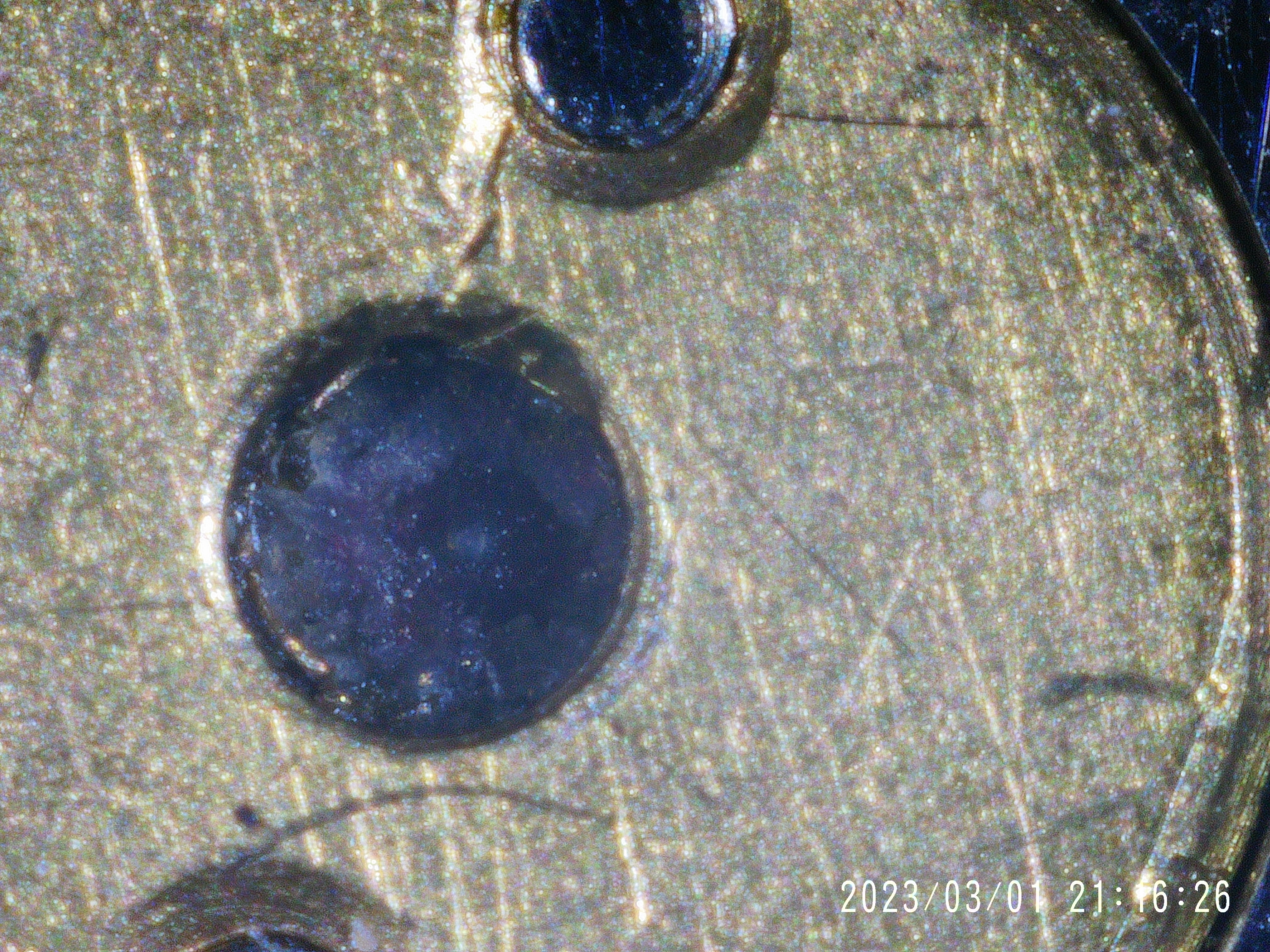

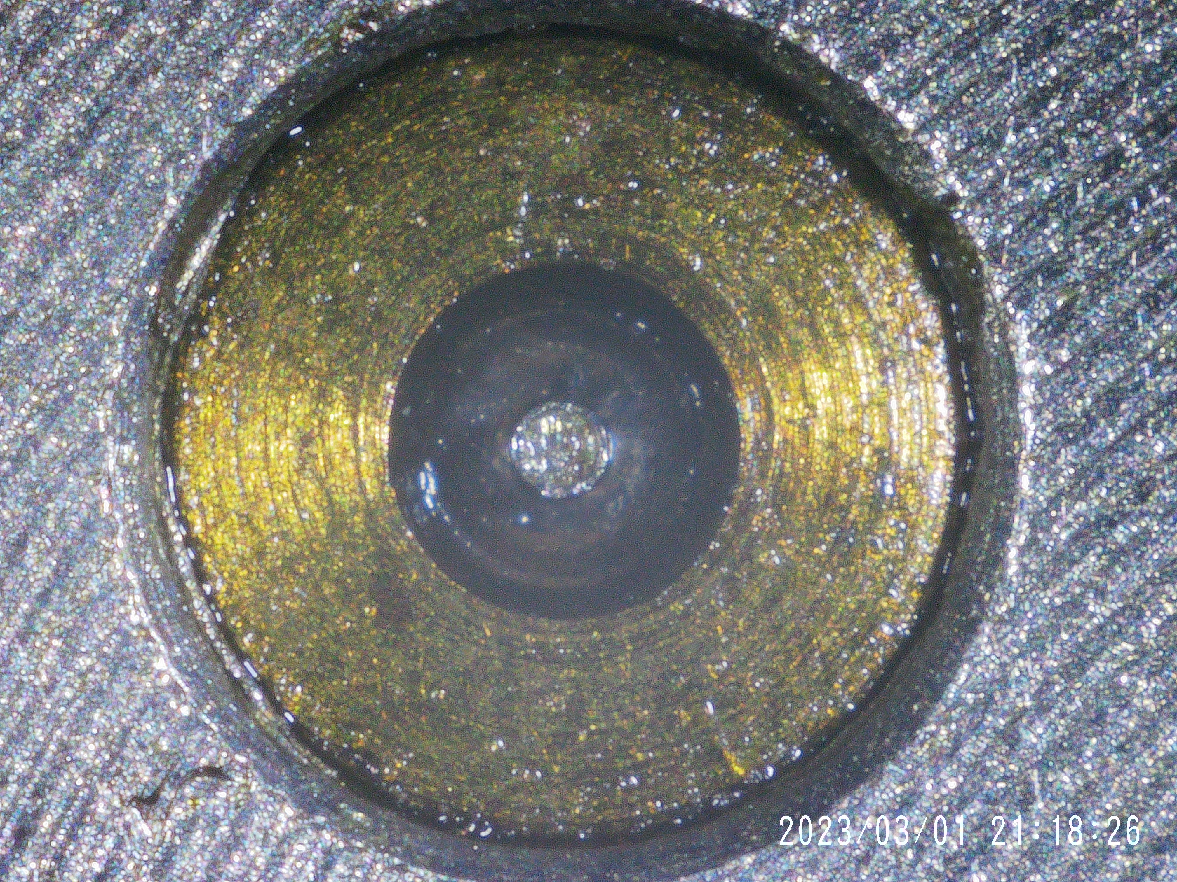

Na wat sopwerk meerdere steentjes met barsten gevonden. Dat is helaas nog ver van mijn huidige vaardigheden… morgen alles maar eens rustig schoonmaken en daarna in elkaar zetten en kijken of er meer beweging in zit. Fatsoenlijk laten lopen gaat die niet doen.
Waar voor jongere uurwerken redelijk wat donoren of onderdelen te vinden zijn is het voor onze kameraad lastig om iets te vinden en wat ik op eBay vind begint bij 120 euro. Dat is me wat te gortig als ik eerlijk ben.

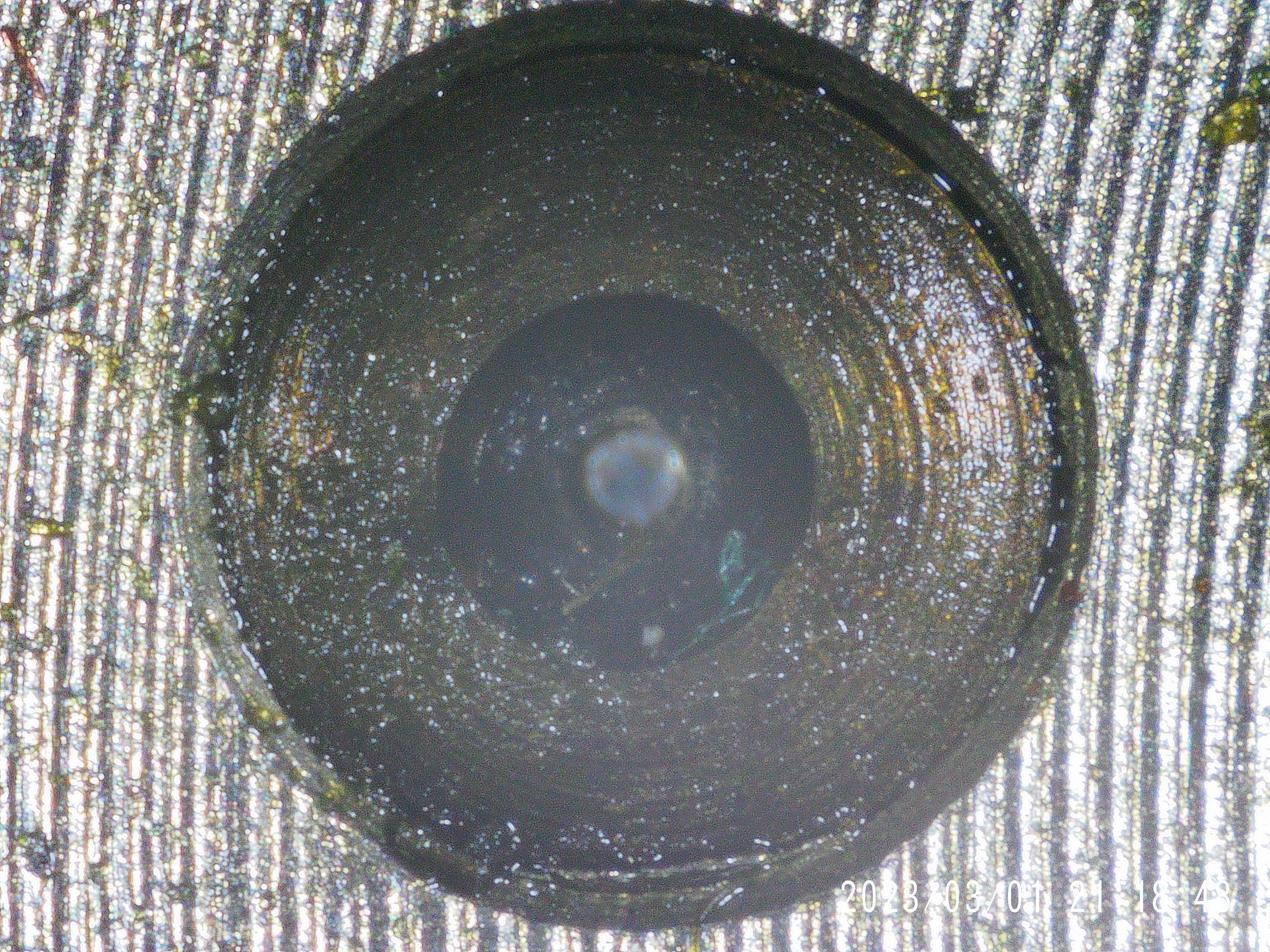

Het is nu ver boven mijn pet. Had al twijfels over hoe vast de ankersteentjes vast zaten en ja los… heb heel slecht met hypo cement voor glaasjes ze vastgezet, hopelijk in de juiste positie.
Ga het uurwerk weer in elkaar zetten met alle mankementen van dien en ga dan berusten wat ik met het horloge wil.
Voor nu een prachtige presse-papier…
Oeps, nu wordt het echt horlogemaker ben ik bang? Of gevalletje einde verhaal?
Voor mij einde verhaal. Ik zit niet zozeer in de hobby voor type horloges, maar om het op te knappen van uurwerken. Heb er gelukkig geen grof geld aan besteed dus als die voorlopig ligt mooi te wezen is het geen ramp, maar misschien dat ik hem op eBay zet aangezien onderdelen niet te vinden zijn. Kan iemand anders er mogelijk een project mee afronden.
