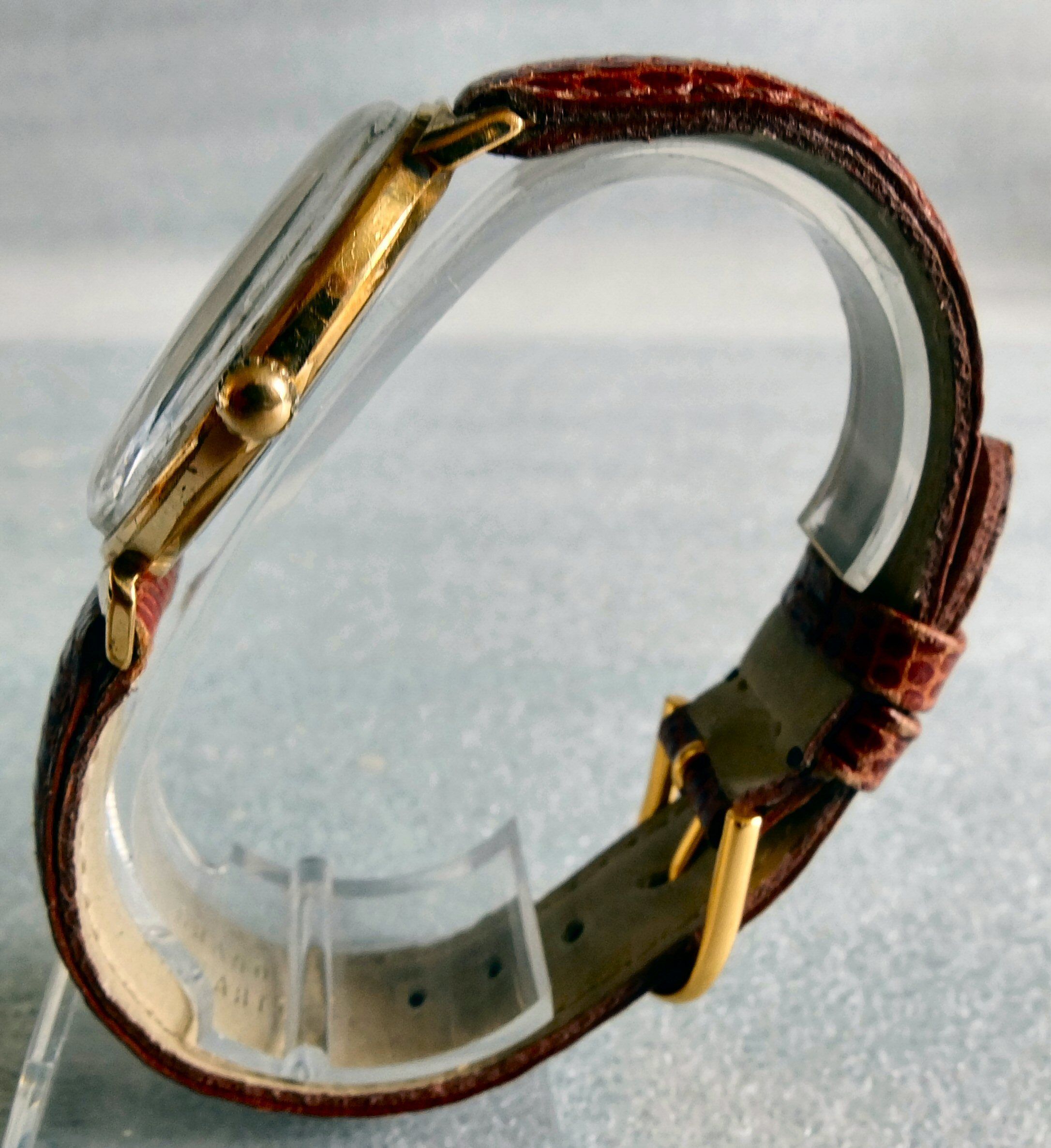

Zoals gezegd dook deze Kasper onlangs weer op en ik ben er maar eens voor gaan zitten. Kastje poetsen leverde al snel een stuk beter resultaat en een nieuw glaasje stond hem ook goed. Het klokje liep goed en op tijd en omdat het meer een verzamel object was dan een van mijn echt regelmatig te dragen horloges vond ik vooralsnog een echte servicebeurt niet nodig.
Maar ja, die ontbrekende secondenwijzer zat me toch dwars.
Ik ben in de onderdelen doosjes gedoken: daar kwamen een aantal van sloophorloges afkomstige secondenwijzers tevoorschijn (het is heel erg, maar ik bewaar alles…). Oogst: 3 goudkleurige, één witte en éen rode wijzer. De eerst geprobeerde gouden wijzer paste, naar was veel te kort. De andere twee gouden wijzers hadden een te klein gaatje/busje (Quartz?) De witte paste, maar was echt géén gezicht. Bleef over de rode. En die past ook. En het stond Kaspertje goed. Vond ik, zei de gek. Dus die rode is er op blijven zitten.
Nu nog even verder zoeken naar wat gegevens over dit horloge van een niet alledaags merk. Naar mijn idee redelijk onbekend, maar wel een met een zo te zien manufactuur uurwerkje er in. Onder de balans staat “Kasper 1400”. De site van de goede dr. Ranfft gaf de aanvullende informatie. Zie verderop hieronder + een paar prentjes.
Nu de hamvraag. Wat vinden jullie: is de ‘modificatie’ van zo’n klassieke ouwe dresser vloeken in de kerk of kan dit eigenlijk wel?
