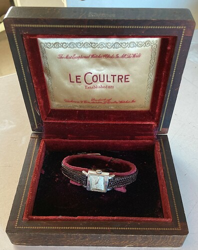

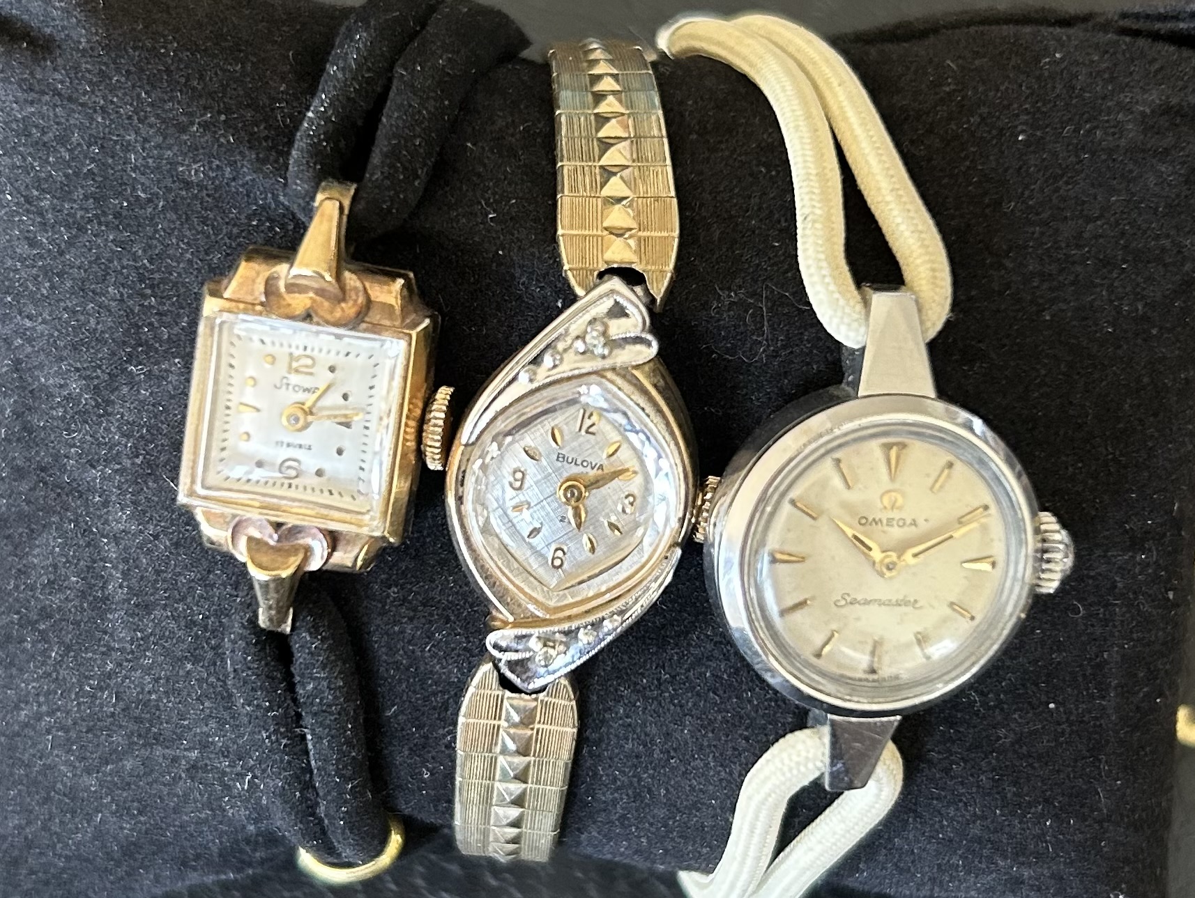

Mijn dochter vindt het leuk om van die hele kleine jaren ‘50 dameshorloges te dragen. Verguld / doublé kastje van gemiddeld zo’n 14mm excl. kroontje en een heel smal (max 8mm) bandje.
Vaak zoek en vind ik ze voor haar in de rommeldoosjes op marktjes en natuurlijk de Rikketik en soms op eBay.
Piepkleine dameshorloges uit de jaren ‘50

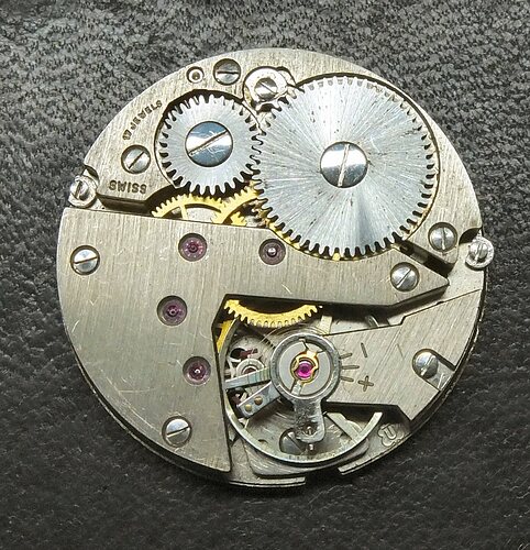

Wat soms wel het geval is dat je af en toe voor een prikje wat goedlopende miniatuur uurwerkjes op de kop kunt tikken. Dat zijn vaak uurwerkjes uit horloges met 14- of 18Kt gouden en sterling zilveren kastjes die naar de smelter zijn gegaan. De uurwerkjes gaan dan als schroot naar een opkoper die ze soms weer te koop aanbiedt aan een argeloze amateur die denkt dat ie er nog iets mee kan.
En dat is dus precies wat ik in de afgelopen week heb gedaan: op eBay gezocht naar sloopuurwerkjes met het predikaat ‘loopt nog goed’, ‘running’ en ‘keeping time’.’
Enkele van de op eBay gekochte ‘sloop’ donoruurwerkjes.

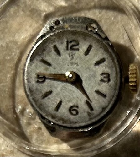

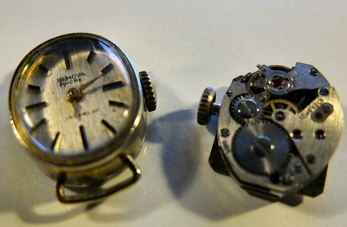

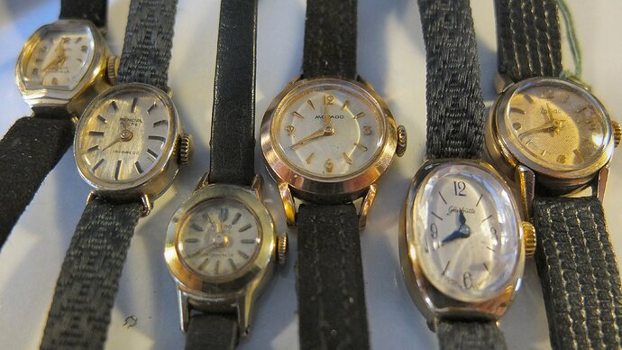

Een van de defecte horloges met een donor met het zelfde kaliber nummer

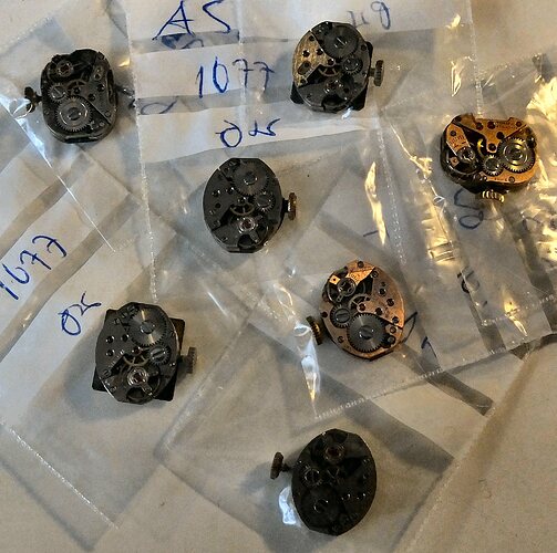

Ik had inmiddels wel 6 van die verweesde klokjes liggen. Afgelopen week vond en kocht ik twee lotjes met bij elkaar 15 A.Schild uurwerkjes van een (Nederlandse) aanbieder op eBay.
2 x AS 975, 1 x AS 665, 1 x AS 1678, 7 x AS 1677, 1 x AS 1977A en 3 x AS 1012.
Voor drie van de 6 horloges kwam een kaliber nummer overeen met de nummers van de ingekochte werkjes. 2 stuks hadden een AS 1012 aan boord, een AXEDO en een ARISTO. Het 3e horloge, een REMOVA Ancre bevatte een AS 1977A werkje.
De andere 3 gaan voorlopig weer terug in de rommeldoos want die hadden een ander, teveel afwijkend uurwerk. Qua maatvoering zou het nog wel kunnen maar zodra het kaliber in bouw teveel gaat afwijken wordt het lastig want dan passen vaak asjes en vooral wijzerplaten niet meer, omdat bij die laatsten dan de pootjes op een andere plek in het uurwerk vast zitten. De wijzerplaatjes die vaak nog op de ingekochte donor uurwerkjes zitten passen ook maar zelden in de op te knappen kastjes, dus die moet je ook bijna altijd uitwisselen.

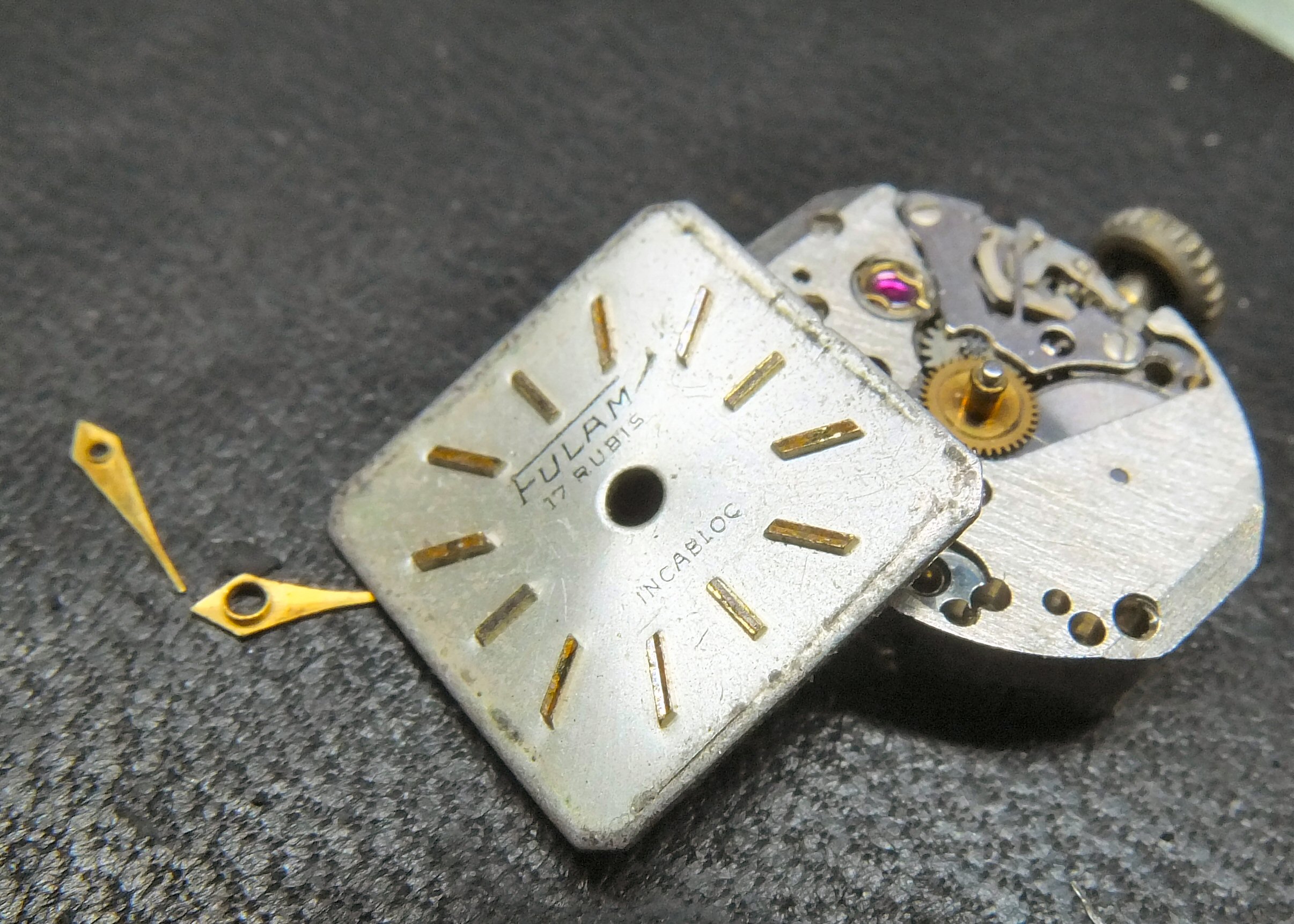

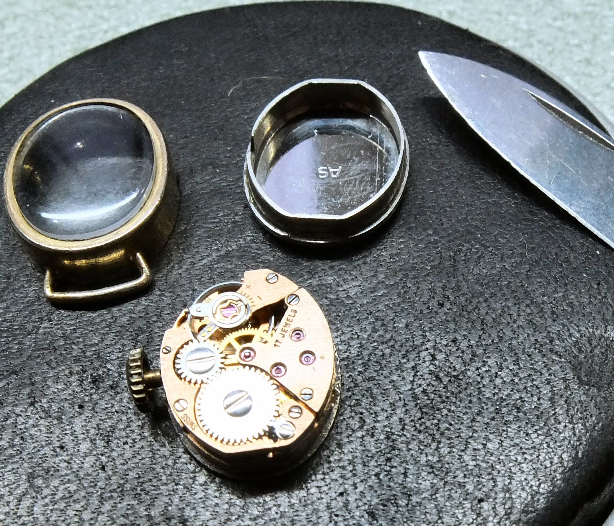

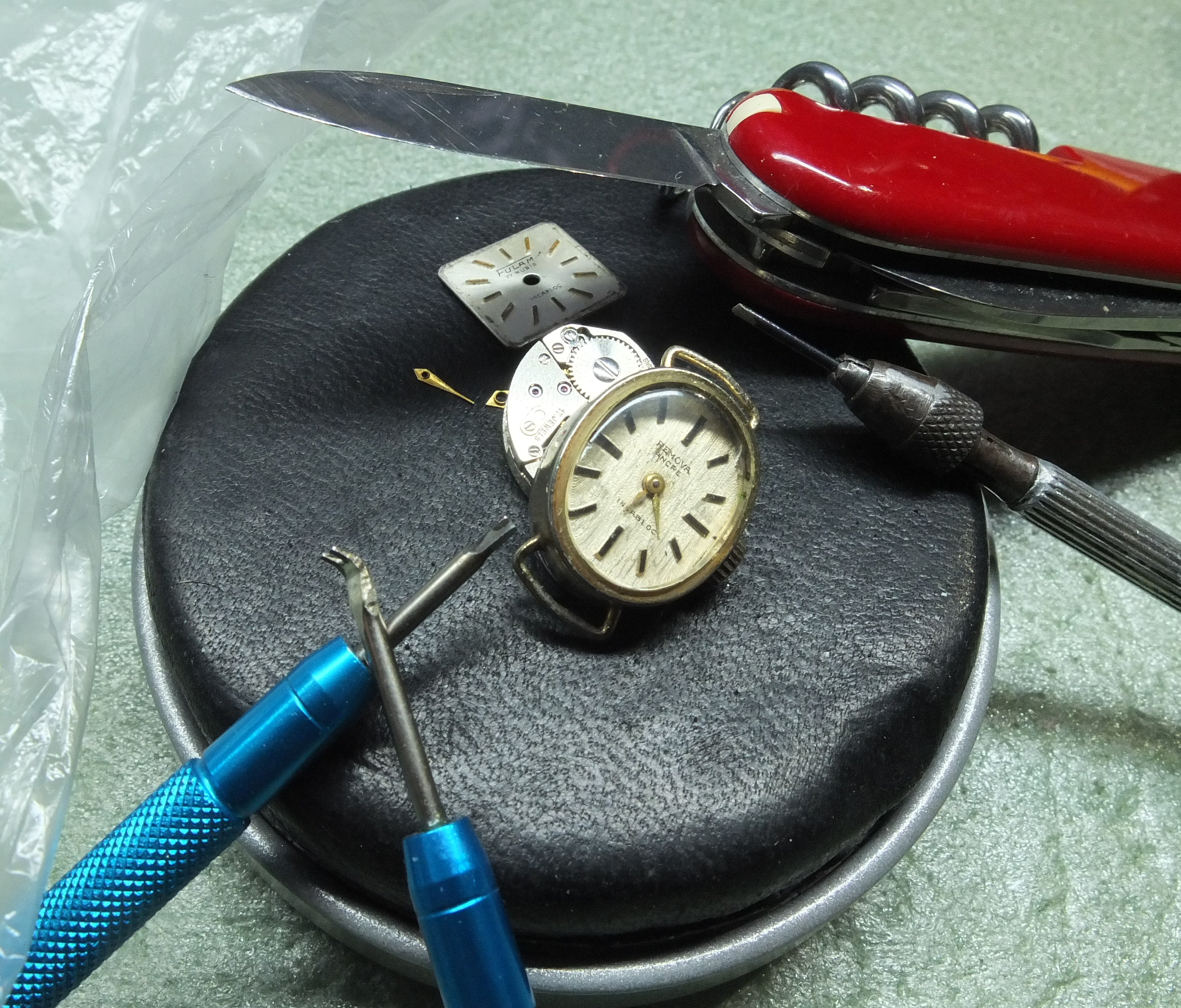

Links: Het ‘schoenpoetsdoosje’, twee op elkaar geklemde delen, van elkaar losmaken met het trouwe Victorinox mesje en het werkje uit het rvs bakje lichten.
Rechts: Een stukje plasticfolie over de wijzerplaat ter voorkoming van schade door de koevoetjes om te wijzers er af te lichten.

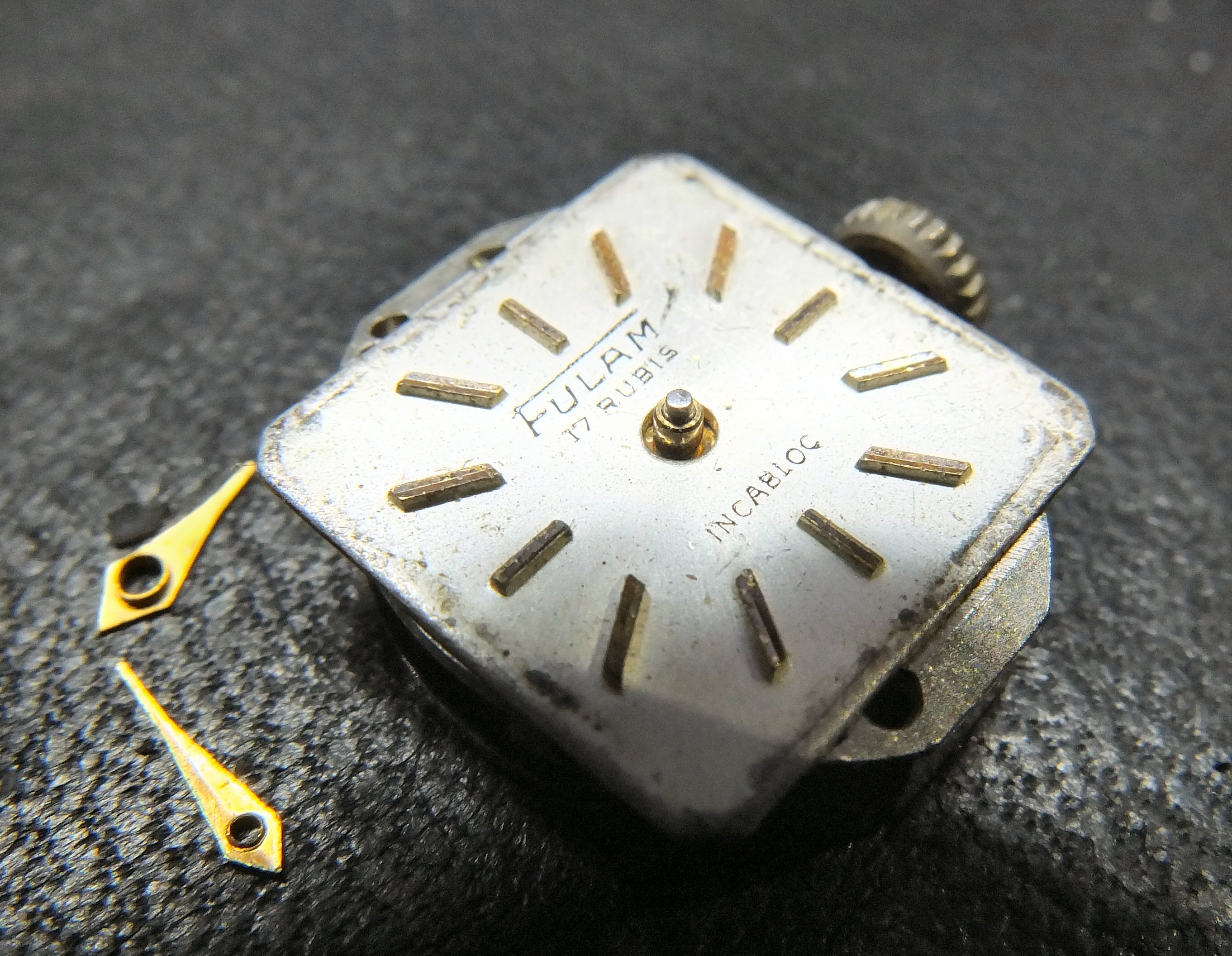

Links: Met behulp van de koevoetjes zijn de wijzertjes er zó af. Oh wat is het allemaal klein!

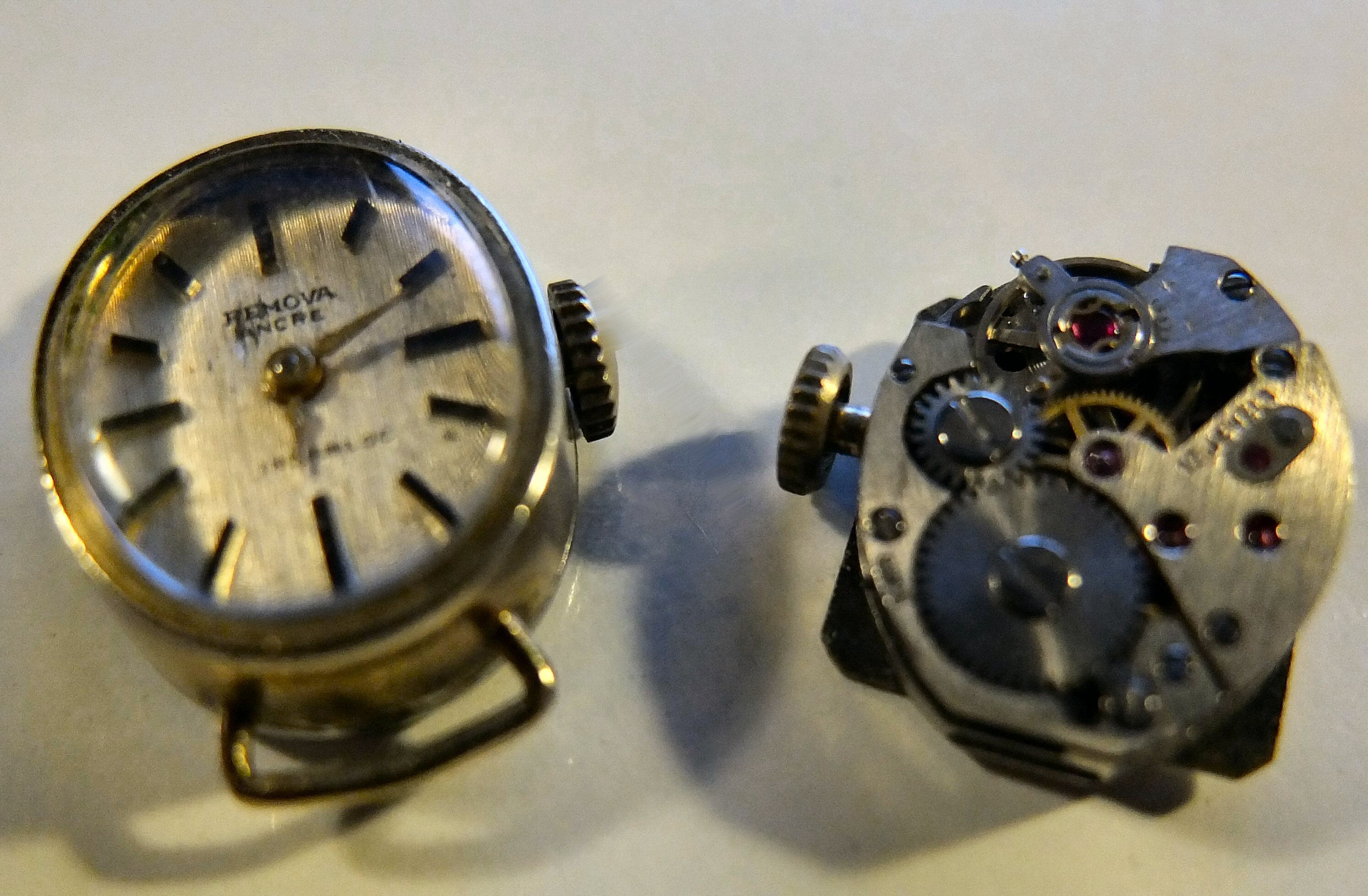

Rechts: Het wijzerplaatje er af. Het donor uurwerkje kan dan de wijzers en de wijzerplaat van het originele uurwerk krijgen. Omdat het om een identiek kaliber gaat past alles.
Links: De beide (technisch) identieke werkjes. Rechts: Veel gereedschap is er niet nodig.

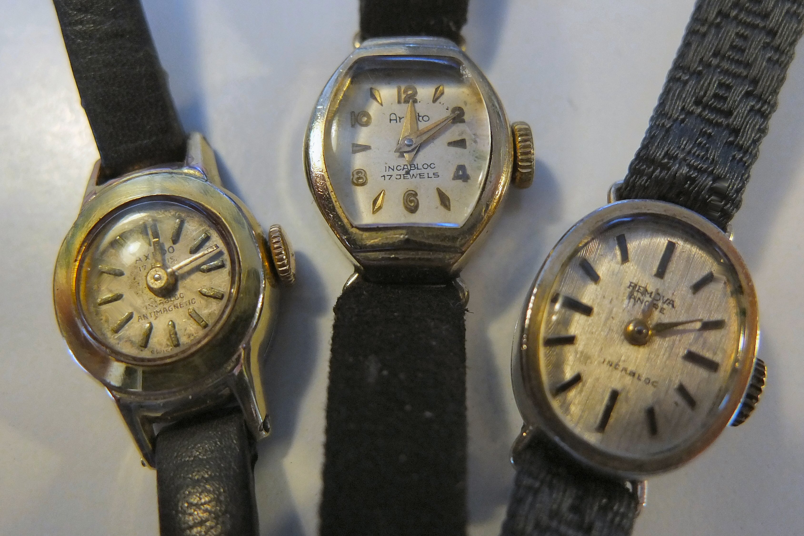

De drie horloges, zoals gezegd één met een AS1977A kaliber en twee met een AS 1012 werkje konden zonder probleem van een ‘nieuw’ uurwerkje worden voorzien.
3 (waarschijnlijk) weer bruikbare miniatuur klokjes na de harttransplantatie.

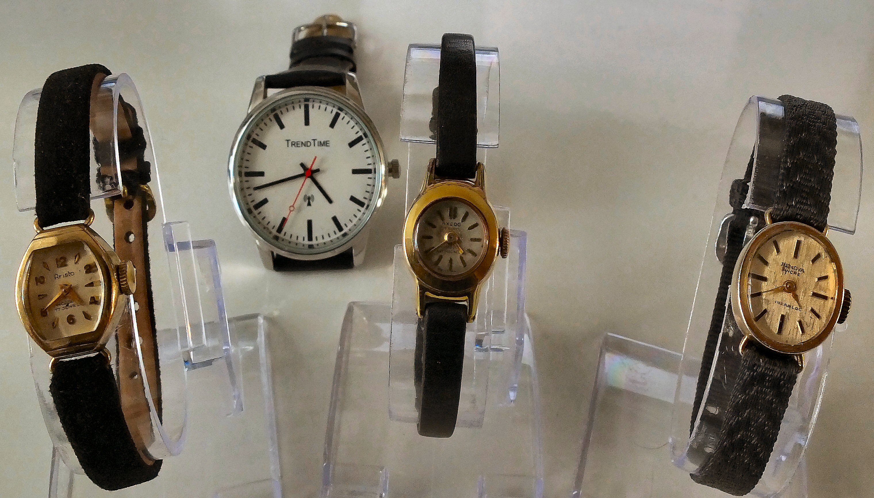

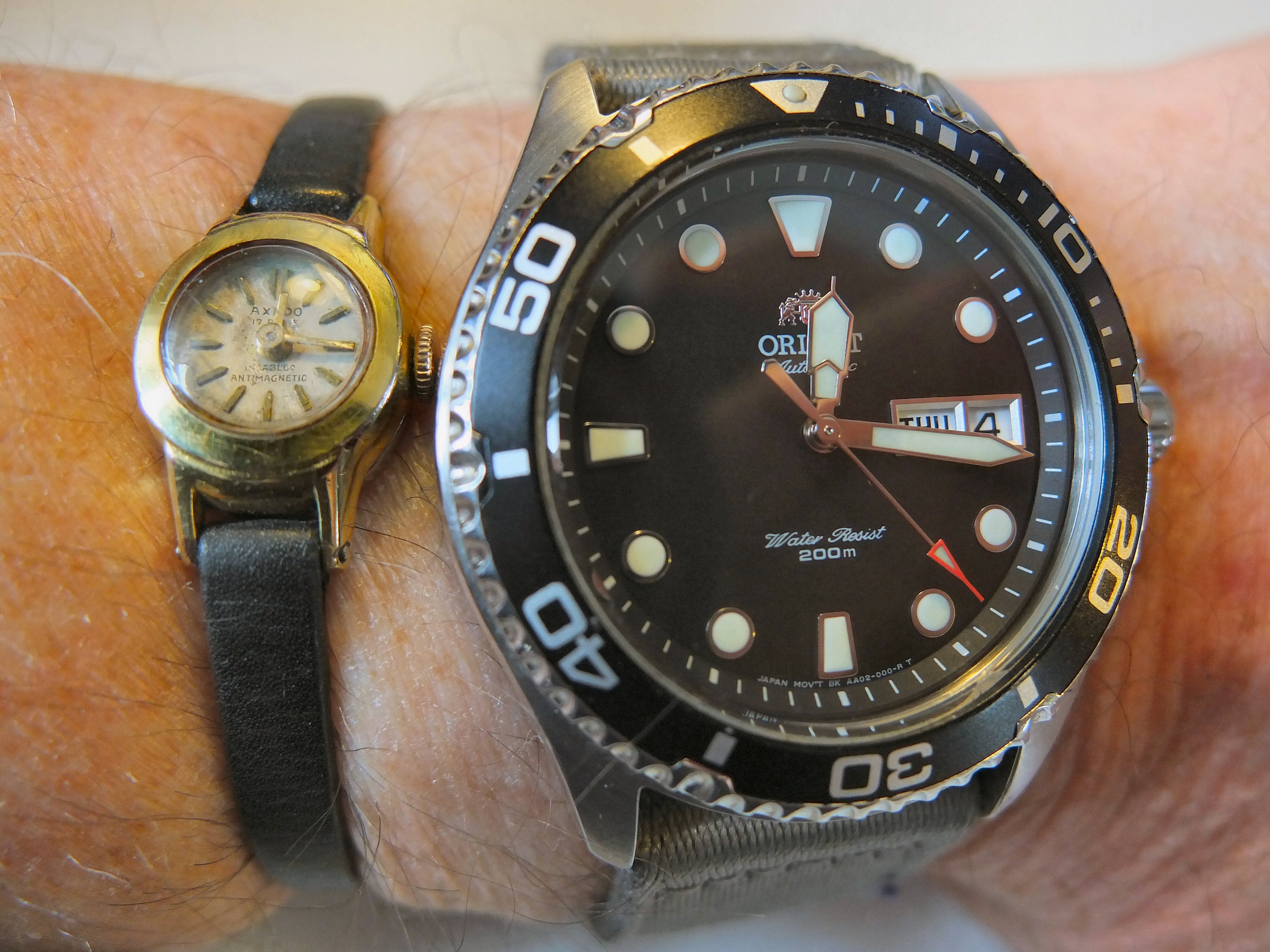

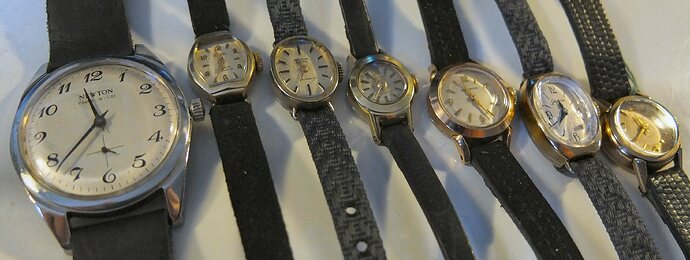

Ter afsluiting nog een plaatje van de 6 verweesde klokjes waarvan er nu weer 3 gedragen gaan worden, samen met een heren horloge uit mijn verzameling uit de zelfde periode ergens tussen 1950 en 1960. Dat is toch al weer 60 à 70 jaar geleden. Toen deze dingen gemaakt werden bestonden er nog geen computers, mobiele telefoons of digitale camera’s. En was ik nog een kleuter die niet kon klokkijken…
6 kleine meisjes en een grote vent.
