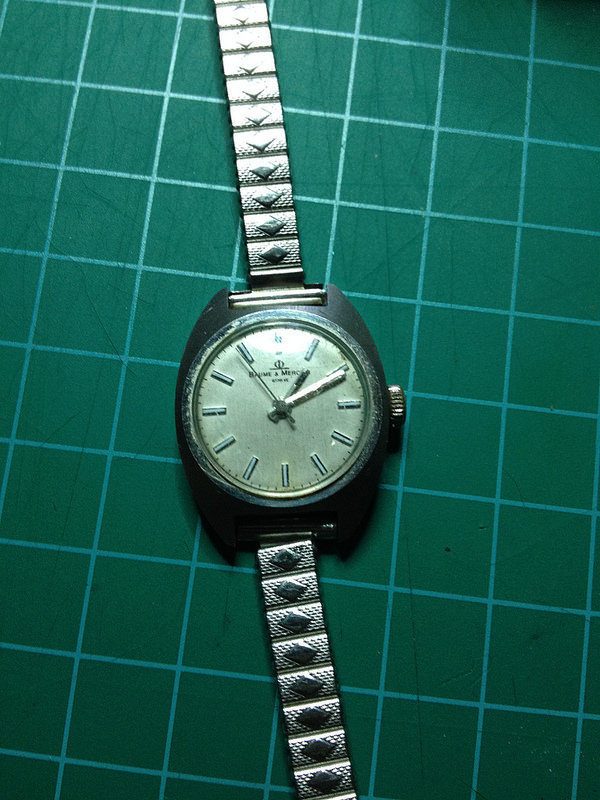

Vorige week gratis gekregen in een kringloopwinkel als bonus bij een Seiko dameshorloge in een doosje, een Baume en Mercier op een afgescheurde fixoflex, prachtig⦠

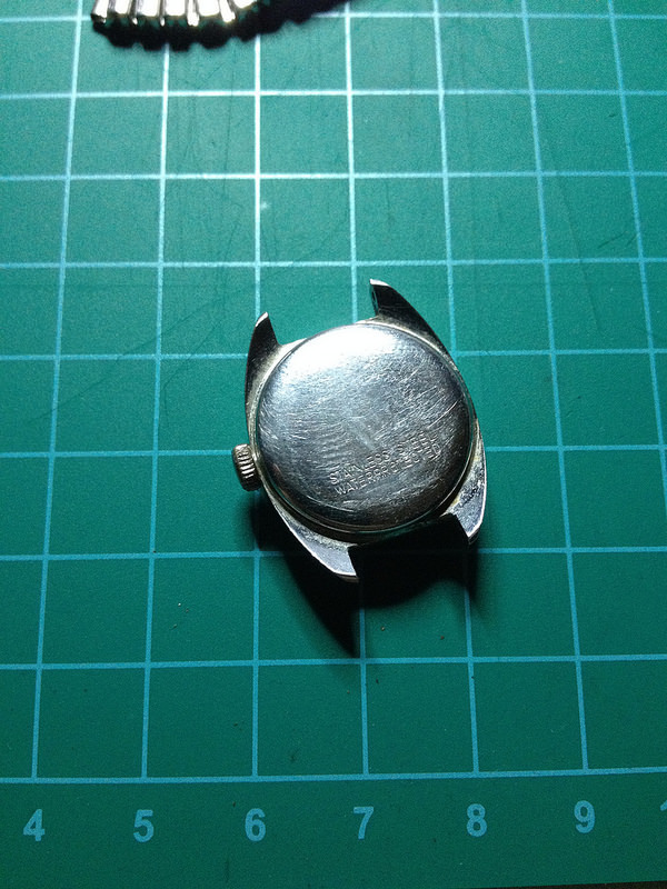

Korte diagnose, kast erg vuil, glas gekrast, kroon mist chroom, en die verschrikkelijke band maar het uurwerk loopt verder als een trein met amplitude in de 300. Kortom, hier ben ik niet zo lang mee druk.
Even een tip voor mensen die rommelmarkten en kringloopwinkels aflopen, horloges in roestvrij staal zijn altijd te prefereren en wijzen bijna altijd op een hogere kwaliteit van het hele horloge. āStainless steel backā is dan eerder een slecht teken, wat is immers de rest dan? Nou is een verchroomd horloge op zich geen ramp, er zijn meer dan genoeg Jaeger LeCoultreās die deze behandeling hebben gehad maar kijk dan wel heel goed naar de toestand van de kast, want polijsten is er niet bij. Wat je wel wilt is āStainlessā, āStainless steelā of āAll stainlessā, zoals deze dus.

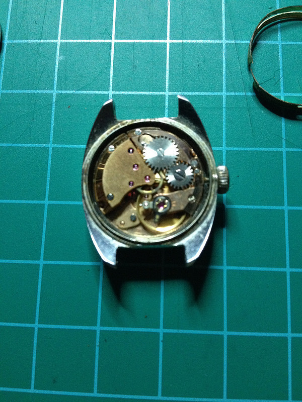

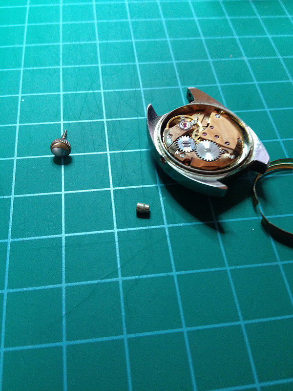

Simpele ETA 2540 handwinder in 5,75 ligne van eind zestig tot begin zeventiger jaren.

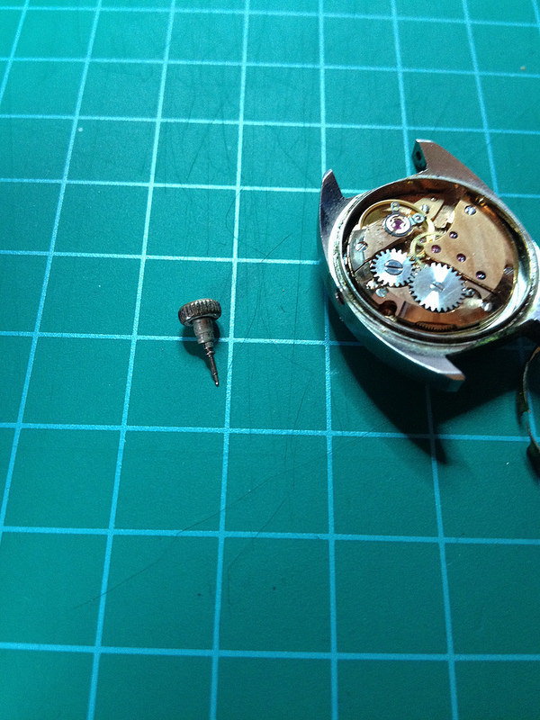

Bij het verwijderen van de kroon kwam meteen de tube mee uit de kast, crapā¦
Een tube wordt in de kast geperst en is dus altijd iets breder dan het gat waar hij in moet, op de foto duidelijk te zien is de kroon die het grootste deel van zijn chroomlaag kwijt is. Vergeten om een foto te maken van het persen van een nieuwe tube, het gat was 0,7, de tube 0,8, deze kon ik er met een speciale tool (vergelijkbaar met een handvat met een holle metalen punt) in de kast duwen.
Ik haal nu het uurwerk uit de kast, je kunt deze uit de kast laten vallen of je drukt er wat plakkerige Rodico tegenaan en je pakt hem er zo uit. Rodico is echt multi inzetbaar en totaal onmisbaar voor elke uurwerk knutselaar.

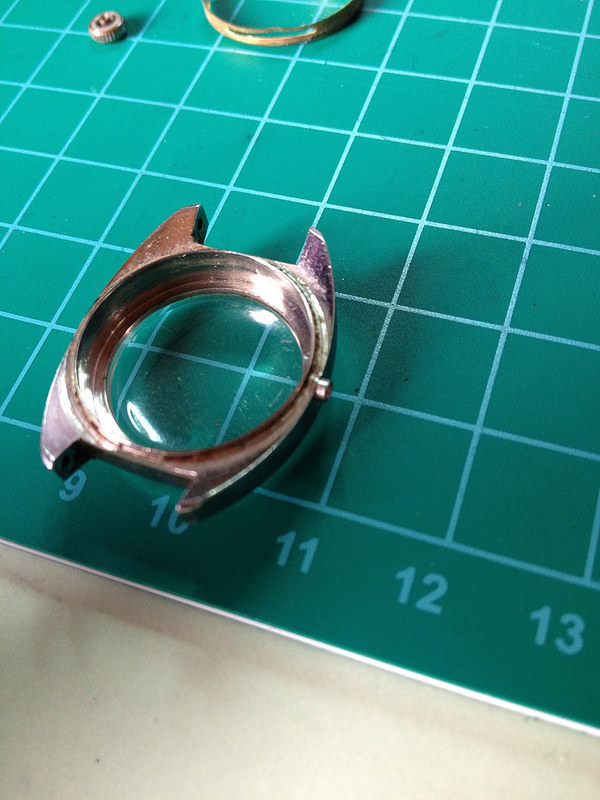

Zoals gezegd is de kast nogal smerig
Met een satƩprikker krab je eenvoudig al het vuil weg, hier is de rechterhelft al klaar en links moet nog. Qua niveau schat ik dit horloge op gemiddeld, ik heb veel erger gezien.
Achterkant van de kast, hier is ook de rechterhelft al schoongemaakt

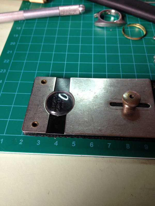

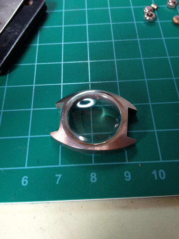

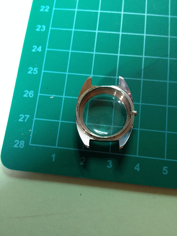

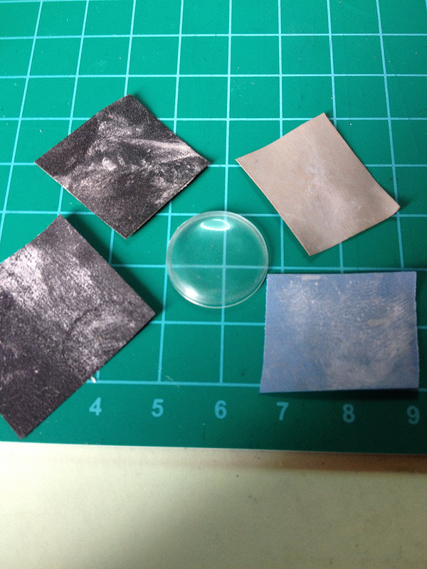

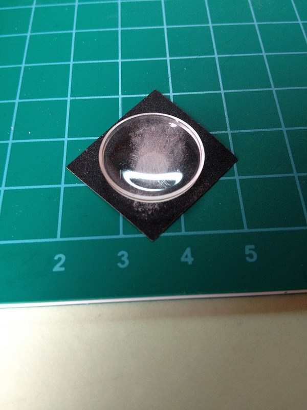

Omdat ik de kast ook even goed wou reinigen heb ik simpelweg het glas er even uitgedrukt zodat ik deze meteen even netjes kon schuren.
Ik ben nog steeds op zoek naar de ideal volgorde, dit is korrel 400,1000,2000,3000 en dat levert een bijzonder goed resultaat op. Neem wel de tijd voor met name de eerste schuurronde, als je een kras niet kwijtraakt in die eerste fase dan hebben de andere eigenlijk geen nut en moet je toch terug naar de eerste.
Omdat na het schuren het glas altijd een beetje dof blijft even napolijsten met een zachte doek en wat Peek.

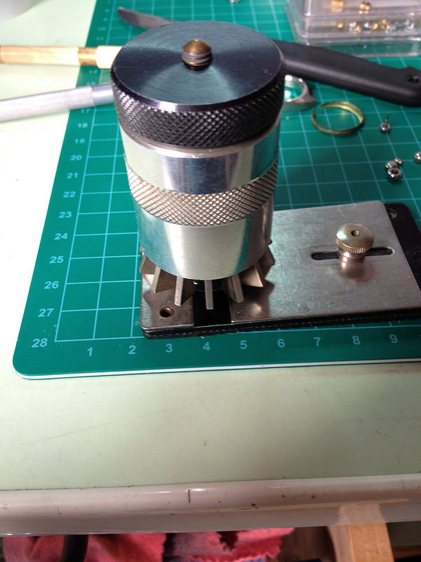

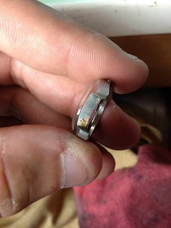

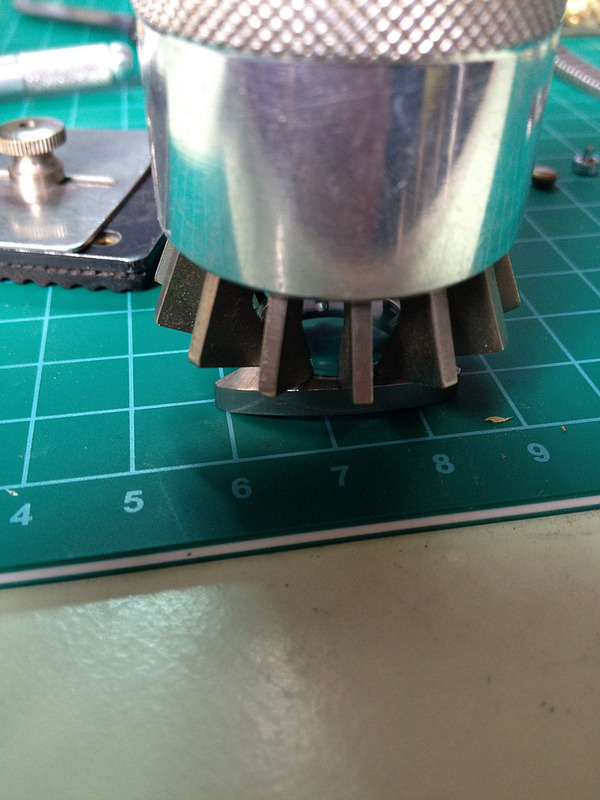

Omdat het glas ook weer teruggeplaatst moet worden, leggen we deze op een plateau
Pak een glasklauw en draai deze zo ver open dat deze ruim om het glas heen moet vallen, zet deze dan pas op het glas en draai deze dan aan tot hij het glas echt vastgrijpt, draai dan nog een eindje door om hem echt iets kleiner te krimpen (voor je gevoel ga je hem breken maar dat valt in de praktijk wel mee). Het plateau zorg ervoor dat er net een kleine rand onder de klauwen blijft staan zodat je deze in de kast kunt schuiven
Plaats dan het glas in de kast en draai de klauw even om te zien of hij er mooi recht in staat, draai daarna de klauw los en als het goed is zit het glas dan direct vast
En hij zit weer vast

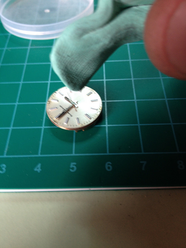

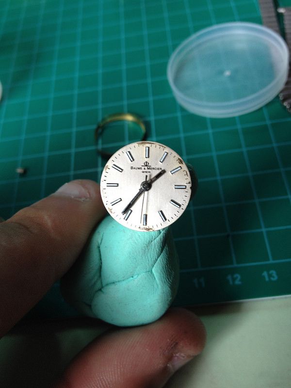

Ik krijg regelmatig de vraag hoe je een wijzerplaat kunt schoonmaken, daar is Rodico ook zeer voor geschikt, gewoon in een puntje vouwen en stof, vettigheid of andere resten blijven er mooi aan plakken. Helaas doet het niks voor aantasting, aanslag of beschadigingen van de plaat.

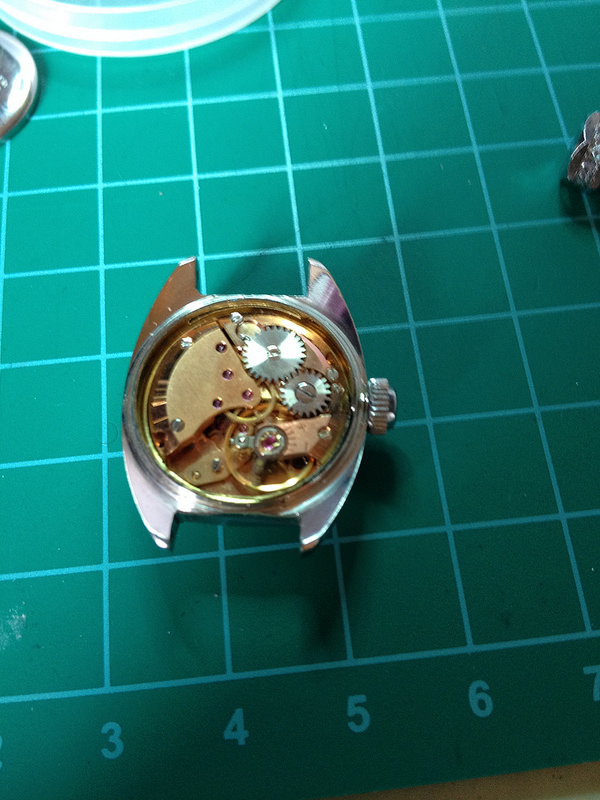

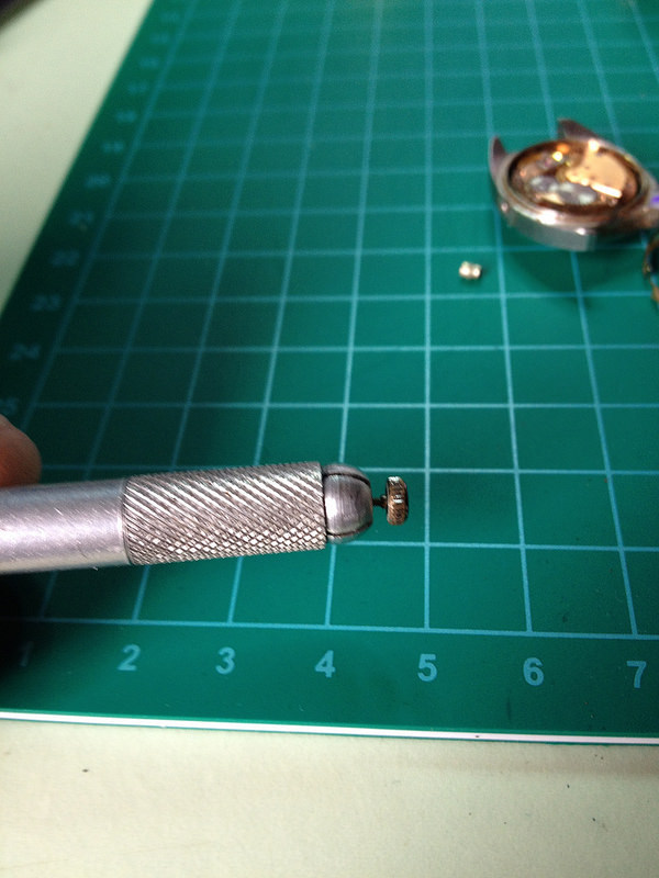

Tijd voor een nieuwe kroon, maar allereerst moet je dan de oude kroon verwijderen. Dit gaat relatief eenvoudig, hiervoor gebruik je een pinvise (feitelijk een soort boorhouder) waarin je de stift inklemt, daarna draaj je de kroon tegen de klok in (van de buitenkant gezien) van de stift.

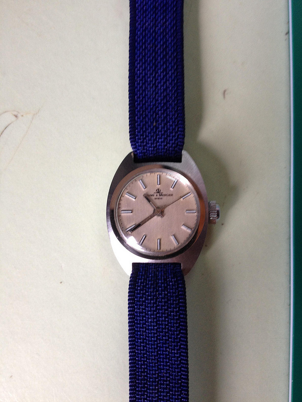

Een nieuwe kroon is gauw gevonden, ik heb ervoor gekozen om een iets massievere kroon te monteren dan er op zat, dit maakt het opwinden net iets makkelijker.

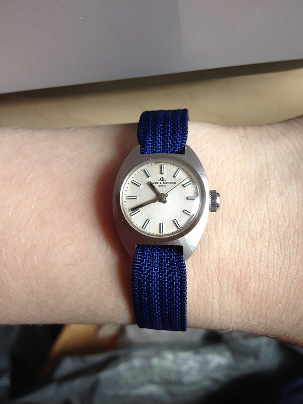

En wat je dan hebt is een mooie frisse Baume en Mercier, op een net iets te brede blauw canvas band omdat ik geen enkel bandje heb in bandenmaat 9mm.
En hier bij mijn dochter Amber om de pols.
