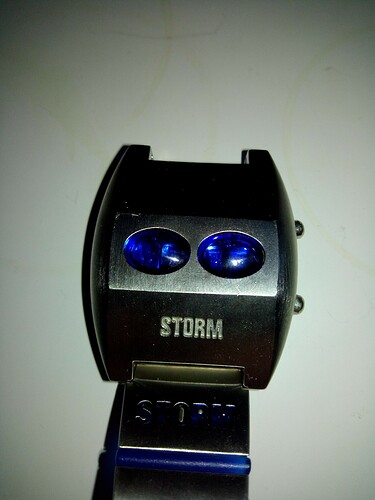

klepje gaat niet dicht achterzijde horloge, wat nu?
Op internet lijkt het zo simpel. Klik klak en het dekseltje zit er weer op mbv een klepje-inzetter. Nou, ik kreeg 'm zonder zo’n apparaat niet meer dicht, maar met het apparaat heb ik het dekseltje naar de gort gedrukt. Nog niet dicht dus. Ik ben bang dat ik het horloge verder kapot maak, dus wil mijn vingers er niet aan branden. Schoenmaker…
Kan de juwelier dit nog goedmaken of iemand hier raad mee? Het is een led-horloge. Ik woon in Tilburg.

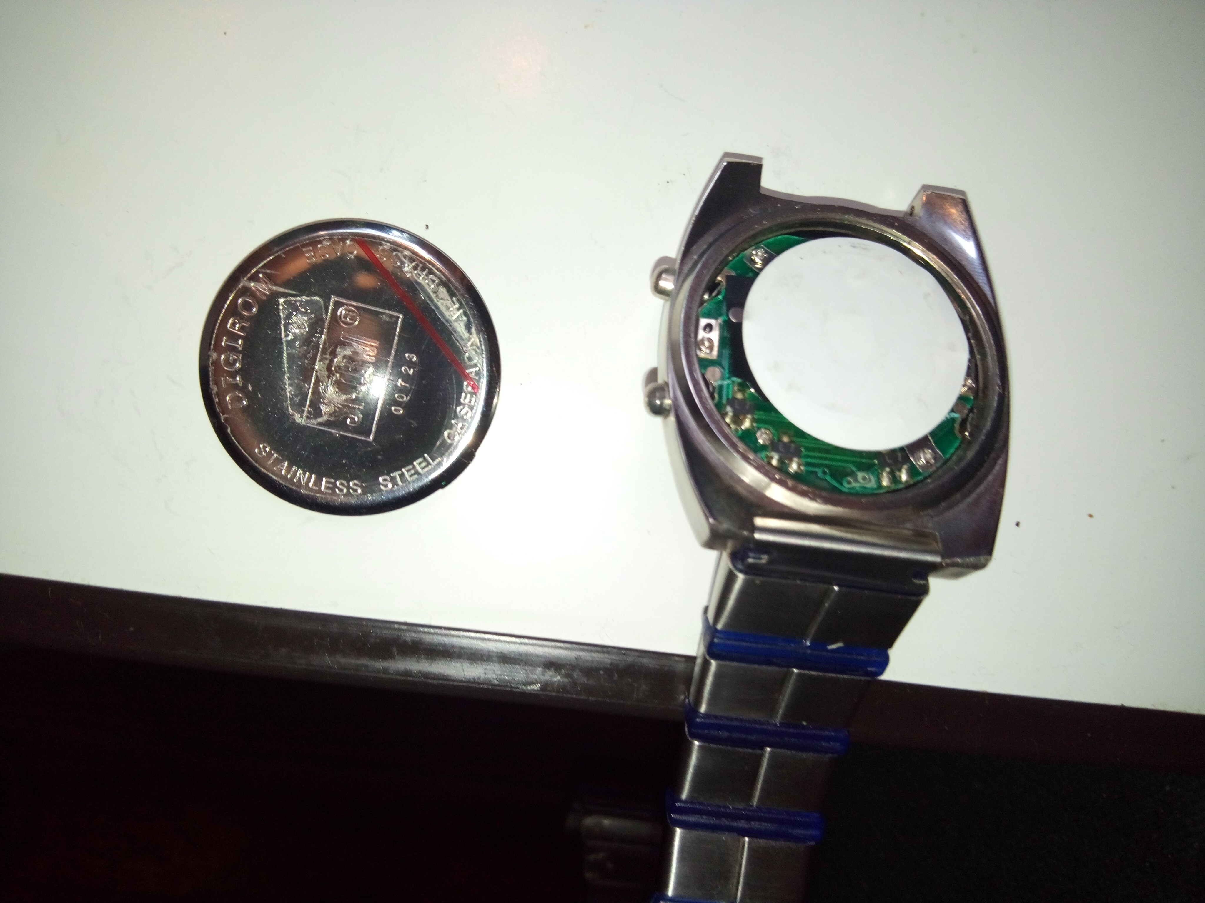

Het dekseltje openen ging vlot en simpel, batterijtje erin en weer dicht - zoals altijd bij andere horloges - maar deze wilde niet, met geen mogelijkheid. Dus een dekselpers aangeschaft. Tja, zie het resultaat, dekseltje is nu vervormd.

Ik had een paar maanden terug zoiets met een Jacob Jensen: oplossing ___> plnkje, handdoek op het horloge en eronder, dan kun je kracht zetten. Maar eerst even kijken of het dekseltje goed ligt. Daar ging ik van de week nog bijna de mist mee in.
Vaak is er een kleine uitsparing of lipje dat weer op precies de zelfde plaats moet zitten als je de deksel dicht drukt. Maar dit is niet altijd het geval. Misschien heb je dit over het hoofd gezien.
Klopt, er zit een kleine inkeping op de ring van het deksel. Maar deze kon ik niet “matchen” met de kast, tenzij ik het dus over het hoofd heb gezien.
De voorkant van de kast kan ik niet op drukken, omdat er twee x plastic glas uitsteekt om de tijd via led aan te duiden. Als ik er op druk, dan druk ik het plastic glas in. (Wat ik denk dus al heb gedaan)
Ai! Lastig!
Dan is waarschijnlijk het hele uurwerk naar achter geschoven waardoor je de deksel niet meer dicht kan drukken. Je kunt het uurwerl evt. opnieuw positioneren zoals het hoort te zitten. Maar als de randen van de deksel echt vernacheld zijn wordt het moeilijk denk ik.
Ja, ben bang dat exact het geval is. Hoop dat een maker het kan herstellen.

De gouden truc als je het perse zelf wilt proberen is de deksel volledig vlak terug te persen in de kast. Met de hand lukt dat bijna nooit, bijna altijd wel iets scheef en dan gaat hij er niet, of alleen als je vreselijk kracht in je handen hebt, vingers hebt weer terug. Het uitsparingkje in de dekselrand zit altijd over het asje van de kroon, de wijzerverzetstif bij een batterij horloge of opwindstift van een mechanisch horloge.

Correct! Echter bij dit horloge is er geen stem/stift.
