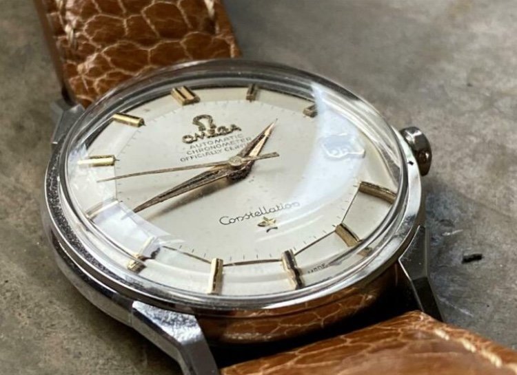

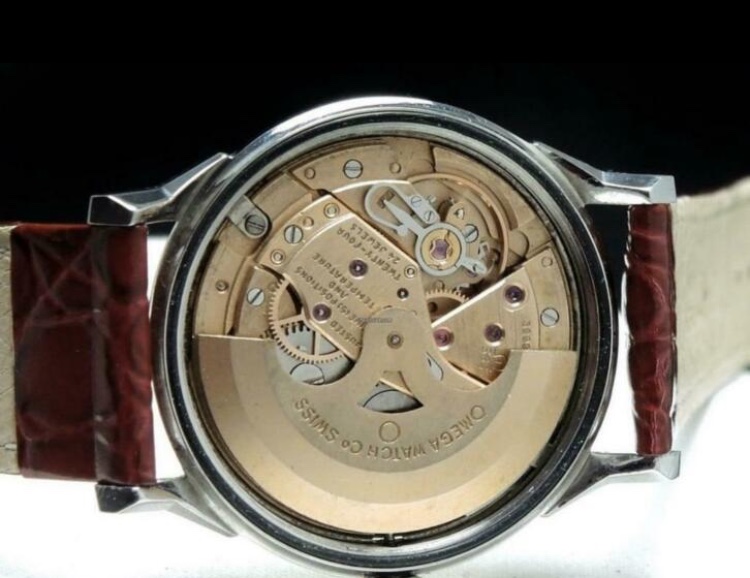

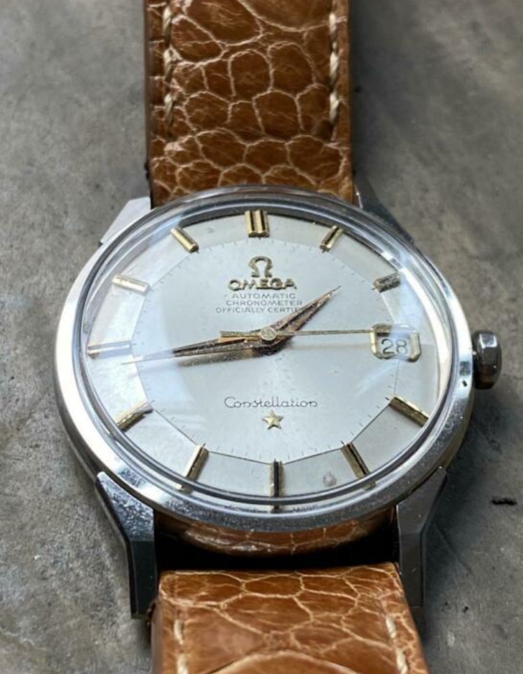

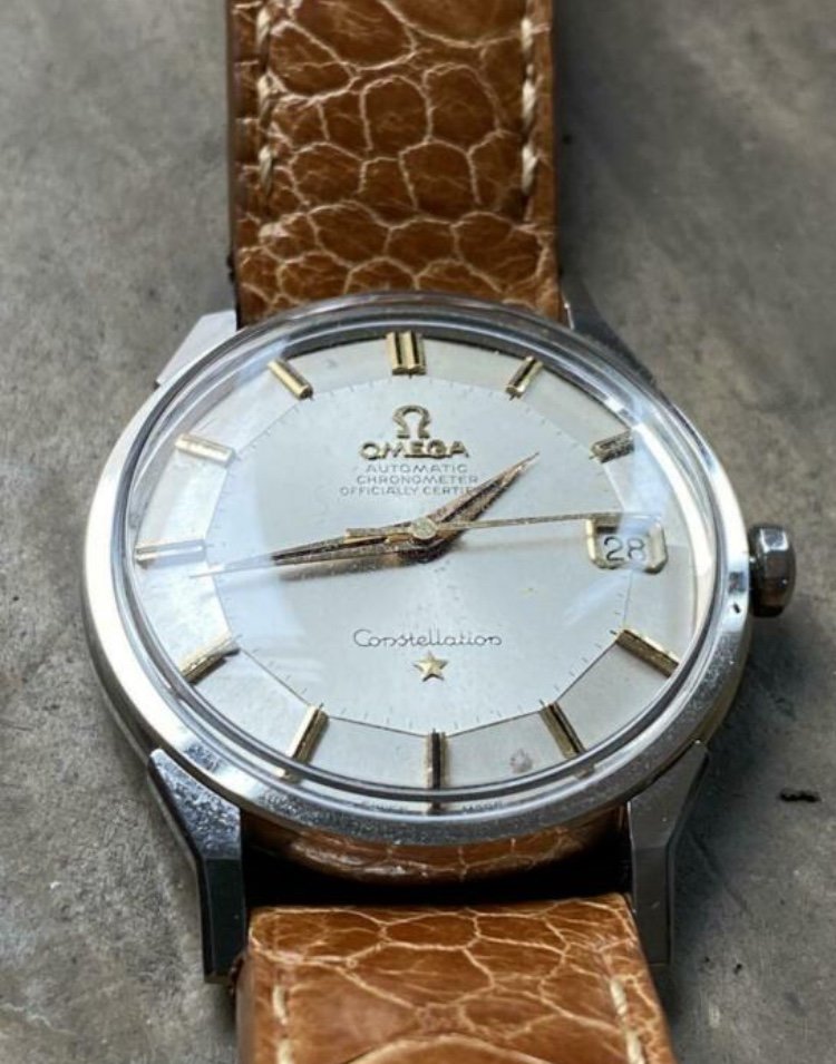

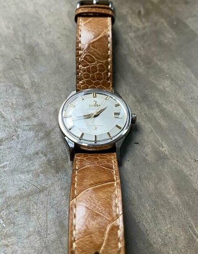

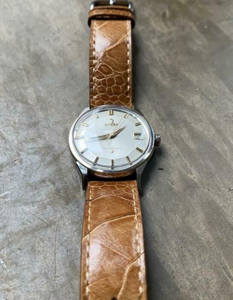

Hoi ik ben geen kenner maar ik zie op internet zo veel varianten Omega Pie pan…
Deze heeft goudkleurige “cijfer”
Aanduideling maar icm stalen kast kan ik zie niet vinden op internet
Wie kan mij helpen?
Wie kan mij helpen?
Je twijfelt dus of je NA echt is?
Niet heel erg alleen ik kom niet exact een zelfde exemplaar tegen op het www

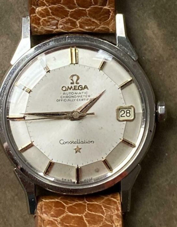

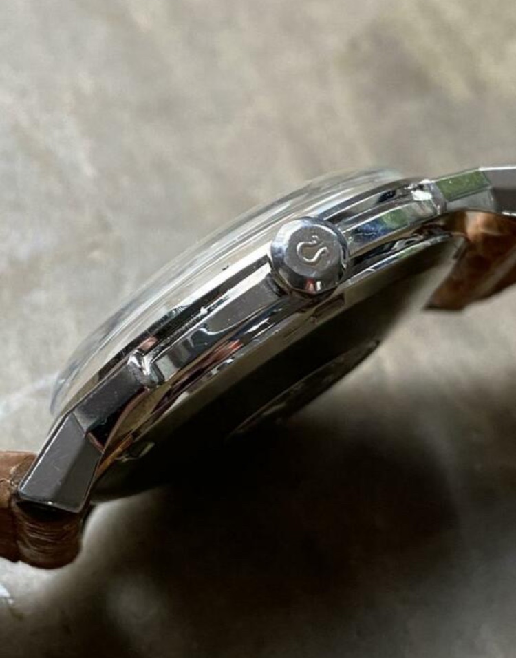

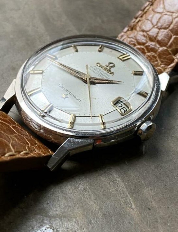

Ik zie niet wat er mis mee zou kunnen zijn.
-Scherpe kast.
-Originele kroon.
-Minutenwijzer en secondenwijzer horen niet op dit model, zijn te lang. Ze horen tot de pie pan rand te komen, niet er overheen. Urenwijzer lijkt mij ook te lang.

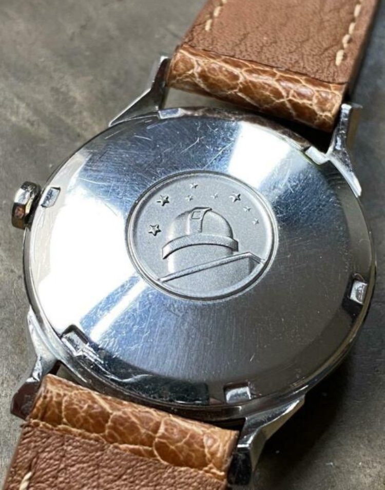

-Ik twijfel of deze plaat on deze kast / ref. Thuishoort. Bij mijn weten hoort bij gouden markers ook een gouden medaillon op de achterkant. Verder hoort er Bij deze ref. volgens mij een marker naast de datum. Maar dit alles weet ik niet zeker. Plaat lijkt mij verder wel origineel, geen redial. Zie de mijne:
Ik denk niet dat de wijzers er bij horen. Die zijn inderdaad te lang.
Zijn wel te vervangen, toch?
Hoop ik voor de TS.
Ja. Maar de wijzers die er bij horen zijn denk ik minder makkelijk los te vinden.
