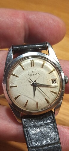

Klopt deze Omega ?

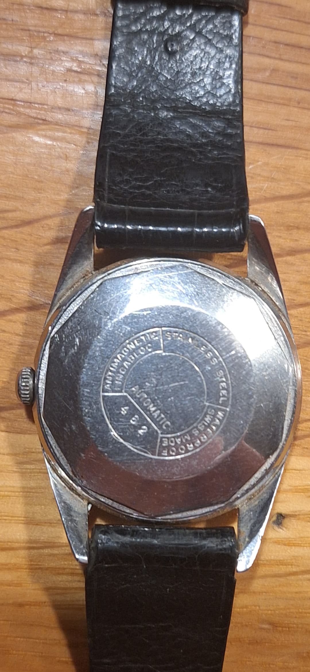

Dit horloge is moj asmgeboden. Ik twijfel of hij origineel is. Geen omega vermelding op de deksel.
De Omega vermelding stond heel vroeger alleen op de binnenkant van het deksel, maar ik zie wel een aantal rode vlaggen
De wijzerplaat is in ieder geval opnieuw opgemaakt.
Ik zie ook geen swiss made op de wijzerplaat. En
 misschien dom van me maar maakte omega gebruik van een incablok ?

Waarom zou iemand zo veel moeite doen om op een incablock kast/uurwerk een redial te doen die er qua omega print OK uitziet
Geen omega kenner. Maar denk vanuit guts feeling aan (evt/ws) heropmaak omegaplaat, en een random case back omdat iets zoek was. Of een omega uurwerk en plaat die in een gouden kast zat naar een generieke kast.
Zou mij niets verbazen als er wel een Omega uurwerk in hangt

Das toch al genoeg om links te laten liggen, of ben ik gek?
Secondenwijzer zonder 60 eenheden schaal verdeling is verdacht. Daarnaast lume in de wijzers maar geen op de uurmarkeringen zijn ook verdacht. Geen swiss made onderaan de plaat. Goudkleurige uurmarkeringen in combinatie met staalkleurige wijzers
Simpel, omdat zo’n horloge met Omega in de wijzerplaat een stuk beter verkoopt dan wanneer er één of ander sprookjesmerk in staat.

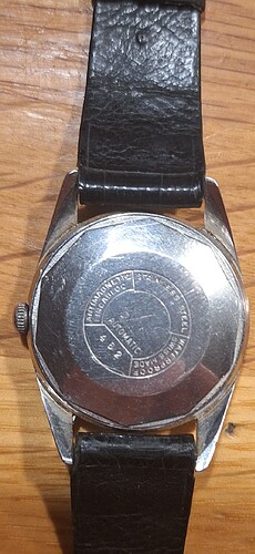

Dit lijkt op een Tissot deksel. Volgens mij heeft Omega geen ‘hoekige’ deksels.
Lijkt op een “Spillman” kast. Kan bij wijze van spreken ook een Mido zijn geweest. Of een “West End” horloge.
Octagonale deksels associeer ik echt nooit met Omega. Inderdaad meerdere twijfels hier.
Ik geloof er niets van, maar ik wordt graag gecorrigeerd. De kroon is sowieso niet van omega, een korte google image search geeft geen andere varianten met deze hour markers. De wijzers en de dail kloppen niet bij elkaar. Omega heeft altijd of handen + dail met lume, of geen van beide. En ik heb ook mijn twijfels bij het logo, normaliter zit het logo precies boven de ‘E’ en is iets breder. Tot slot geeft een snelle Image search geen vergelijkbare dails of uurmarkers.
Heel benieuwd of hier inderdaad een omega uurwerk in zit. En zelfs dan is er dus het e.e.a. aan gesleuteld.
