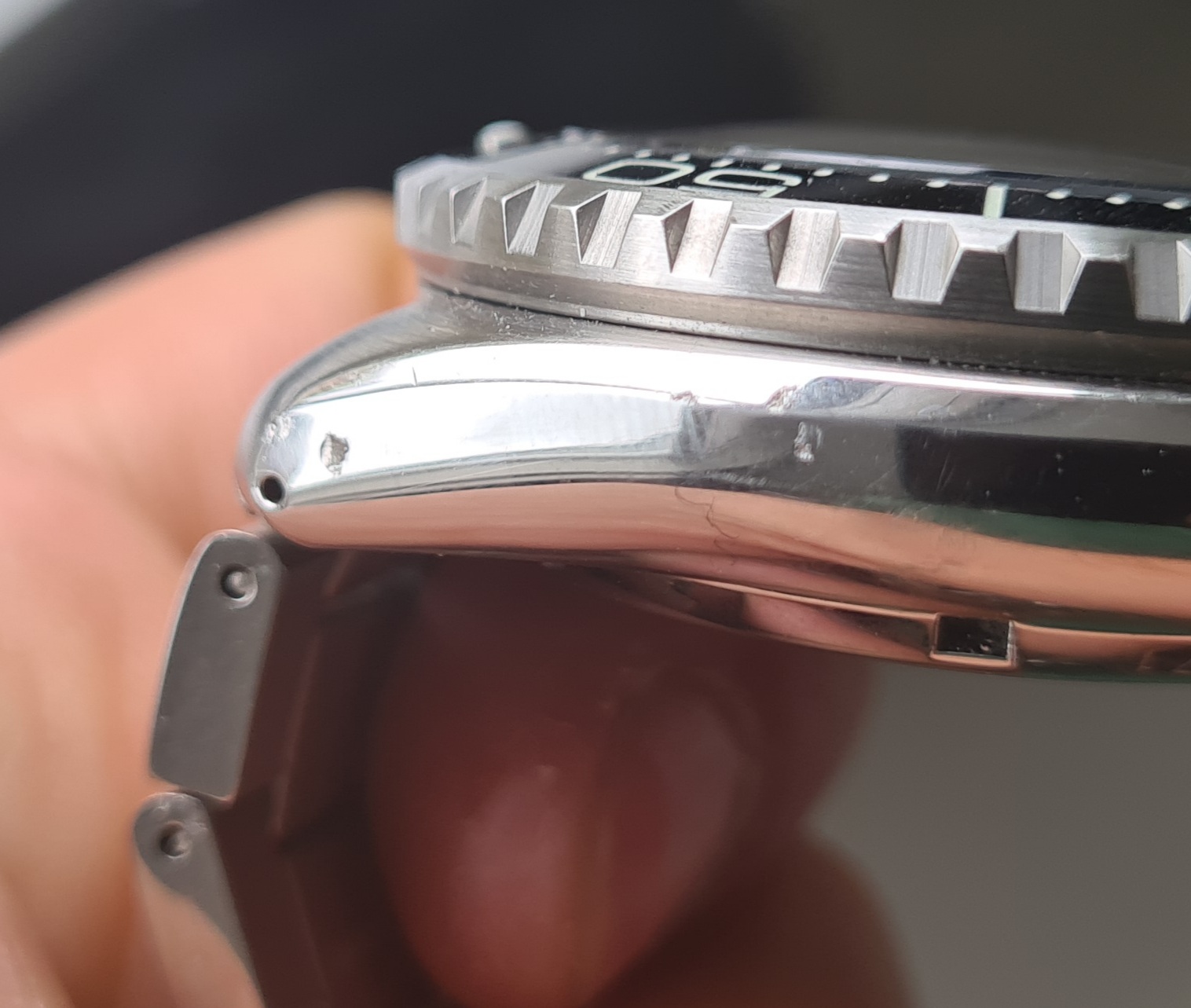

Poeh, je zult je wel kapot geschrokken zijn.
Tip van Flip, de schroefjes even vastzetten met Bison lockbond of een gelijkwaardig product.
Ik had hetzelfde met mijn groene Seiko Uemura. Van ruim een meter hoogte op een tegelvloer. Ik kreeg een hartverzakking toen ik het geluid hoorde, maar niks. Uurwerk loopt prima, wijzers staan goed, een geen krasje of veegje te bekennen.

Pin en collar gaat zichzelf niet los schroeven, dus moet je niet liggen knoeien met threadlocker. Ik vind schroefjes zeker geen superieur systeem behalve dan zoals Omega het bij de nieuwste Seamaster doet: een vast schroefje in de schakel enkel om een pin op zijn plaats te houden. Dan kun je het schroefje gewoon goed vastzetten en er komen geen rotatiekrachten op.

Waarom? Simpel korter te maken, en van ontwerp heel bestendig tegen vanzelf weer loskomen. Het enige wat je nodig hebt is een goed passende schroevendraaier.

Heb ik ook met mijn Seiko 5 SRPD51K1 gehad. Had hem net paar weken, loop over straat, knalt de OEM band er ineens vanaf. Bijna een hartaanval
. Kan me alleen niet herinneren of het de springbar was of een pinnetje. Gelukkig is je MM300 er heel vanaf gekomen!!
Schroevendraaier is punt 1. Punt 2 schroeven zitten zo vast dat 't bijna niet te doen is om ze los te krijgen zonder te slopen als je ze niet verwarmt. Punt 3: te f*cking klein voor mijn ogen!!!
Bii mij is een schroefje van een strapcode bracelet ook wel eens losgegaan. Daarna ze allemaal losgemaakt en druppie loctite erop. Nooit meer last van gehad. Maar is wel schrikken! Ik kon het horloge nog net opvangen. Komen die 40 jaar videogame reflexen eindelijk eens van pas!
En als je geen loctite in huis hebt, dan voldoet een pietsie van een drupje nagellak ook prima. Extra voordeel is kleur naar smaak. Ik zoek altijd de blanco lak uit als ik het tasje met nagellak van mijn dochter weer eens mag lenen voor een los schroefje van mijn brilmontuur

Ok ik heb 'm weer in elkaar geschroefd maar kan nou niet zeggen dat ik 'm met veel vertrouwen ga dragen
Jawel joh, drupje loctite ertussen. Gebeurt er echt niets mee. Vertrouwen!
