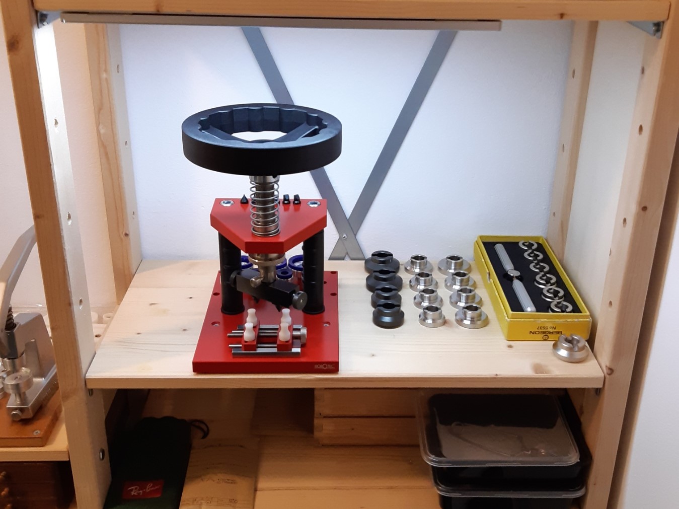

Mooie start. Pas alleen op met die kastopener, als je eraf slipt heb je echt schade aan de deksel. Ik zou nog een keer de portemonnee omkeren om een echte grote van Bergeon te kopen of eventueel een van Alibaba. Je gaat hier anders een keer spijt krijgen als je een paar horloges hebt gehad waar de deksel stevig van is dichtgeschroefd.
Nog veiliger, zo’n rubberbal.
In de Bergeon heb je ook rubber stempels, net zo veilig en misschien nog wel beter omdat je de kast beter kunt fixeren dan uit de losse pols met een rubber bal.
Als je wel metalen kastsleutels gebruikt, dan niet die inzet bitjes maar de officiele kast sleutels dan is het echt heel veilig ook bij een heel goed vastzittende deksel.
Probeer maar eens een door de fabriek dicht geschroefde Breitlong open te maken met een bal, dat is een serieuze uitdaging.

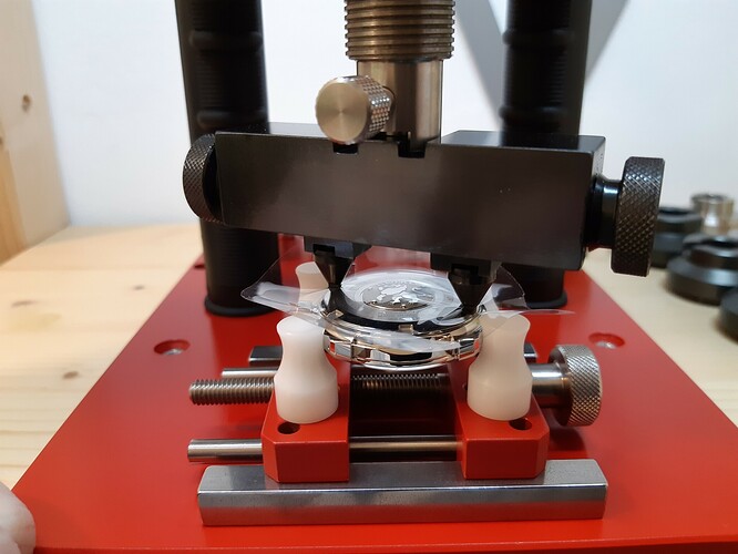

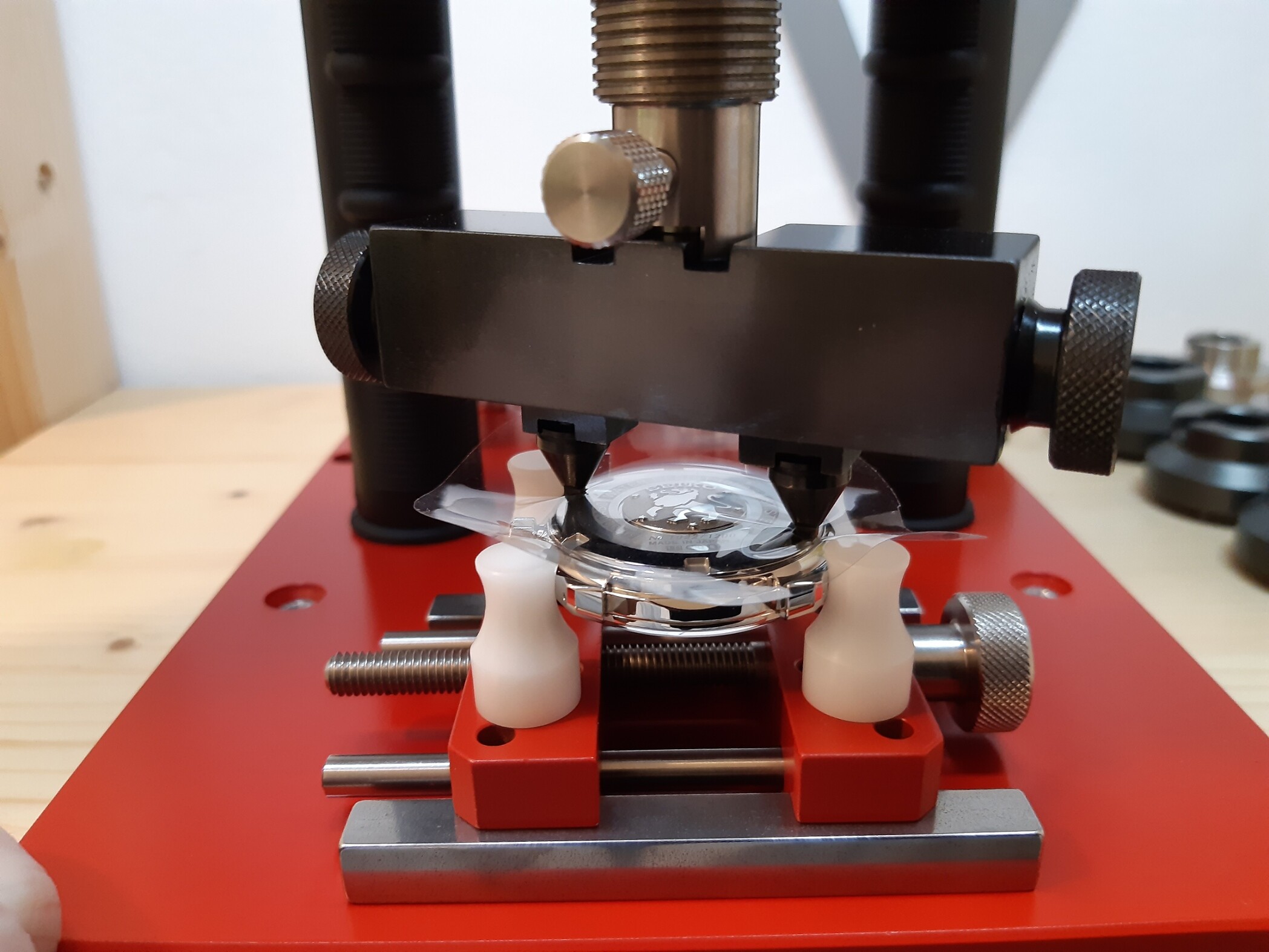

Die van Horotec is ook top, en ziet er ook geweldig uit. Opende er laatst een vrijwel mint-staat Sinn mee; die zat echt heel vast, en je wilt dan echt niet uitschieten op zo’n nog onbekrast deksel. Op de foto ook met een kwarts GS, die was al net zo puntgaaf. Extra plasticje er nog tussen.
Hier met er naast nog een rijtje ponsen voor moderne Seamasters, de meeste Breitlings, en alle Rolexen inclusief de DeepSea.
You get what you pay for; Ali-kwaliteit is echt precies dat. Deze Horotec met alle extra ponsen zit al in de 4 cijfers voor de komma.
Helemaal mee eens, koop of niets of een echte. Een bekraste kast is zo ugly. En verkoopt ook veel minder als het je eigen horloge is. Als ik dat zie denk ik als dit zo verprutst is, wat is er dan ook aan de binnenkant verprutst?
