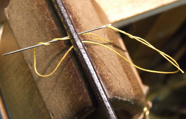

Even een foto gevonden van hoe je het gemakkelijk doet
Dit is eigenlijk het vervolg op de halve knoop die je bij dik leder voor een mooie afwerking van het stiksel gebruikt.

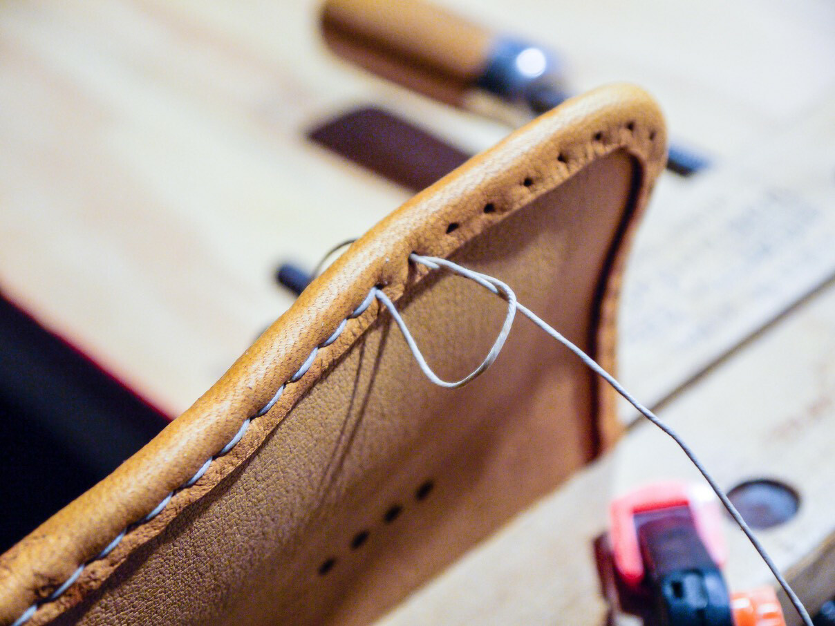

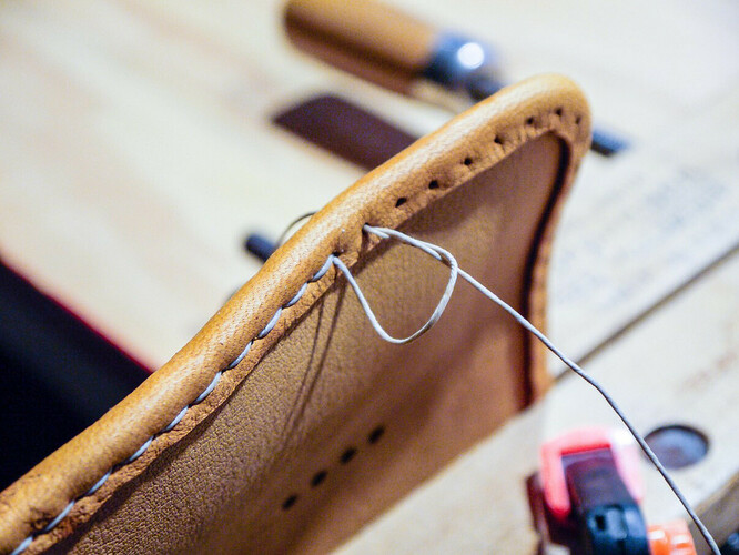

Daar zie je na de zijdelingse steek wat ik bedoel met 2-3 steken terug keren.
