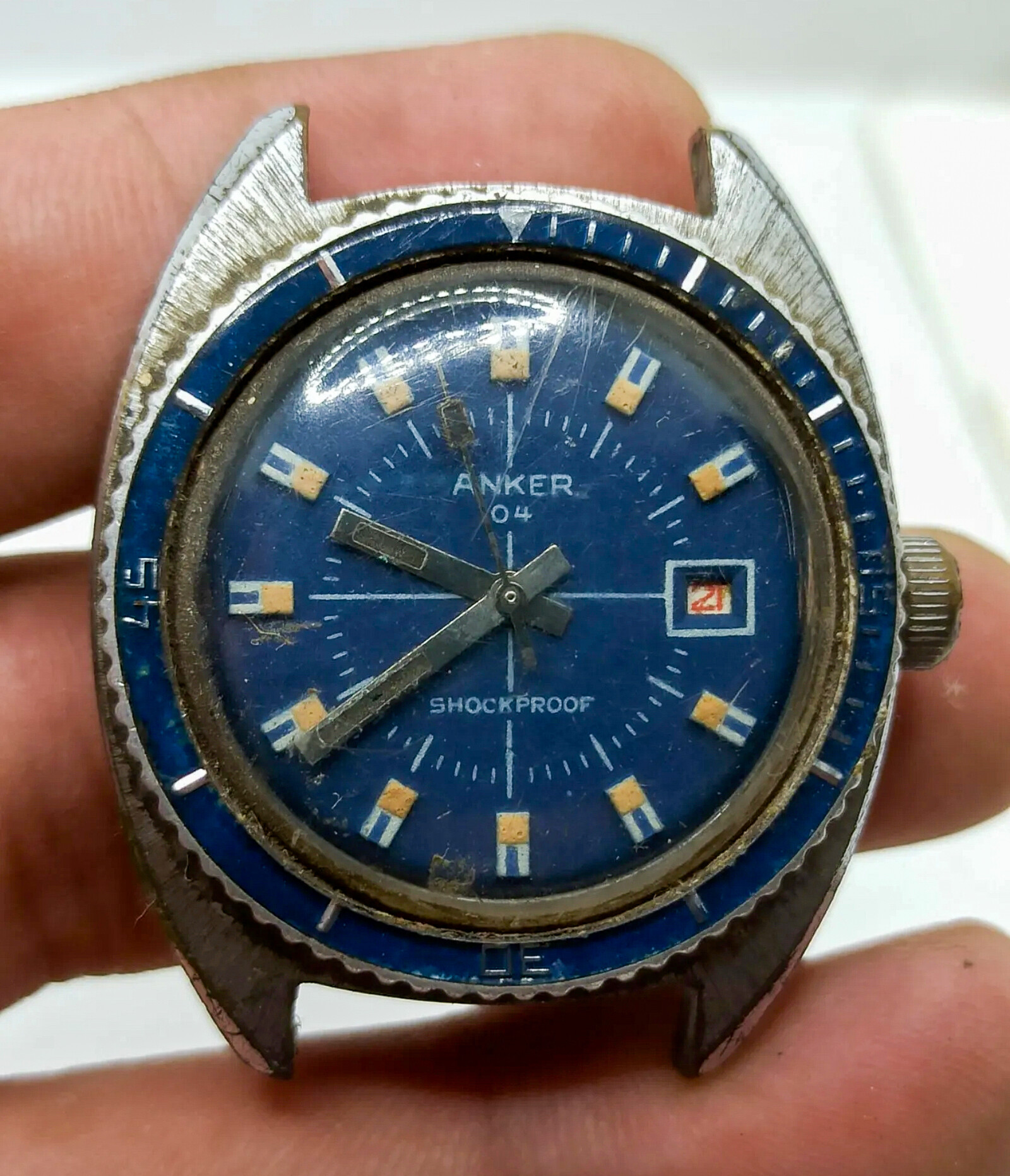

Ik had via “fleabay” een tijdje geleden een oud horloge gekocht uit India. Voordat sommigen gaan denken…oei, oei een Mumbai special. Dat is het niet, maar het is een ander goedkoop ding en wel een Anker 04.
Dit horloge is gemaakt in de DDR bij Ruhla, maar ik had op de foto’s van de verkoper iets interessants gezien. Dit betreft een UMF 24 van Ruhla met 2 lagersteentjes waar ze normaal 0 lagersteentjes hebben en deze zeldzame uitvoering had ik nog niet.

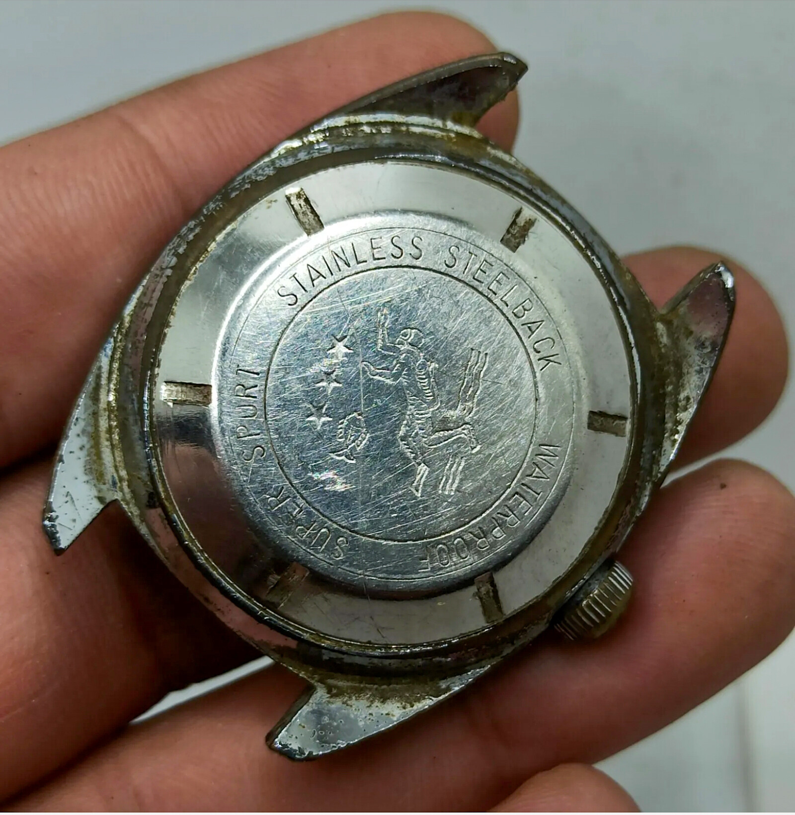

Het horloge was goor. Het eerste wat een horlogemaker moet aanschaffen is een goede zeep wordt wel eens gezegd. En ze hebben gelijk.
Dat iemand dat zo gedragen heeft.

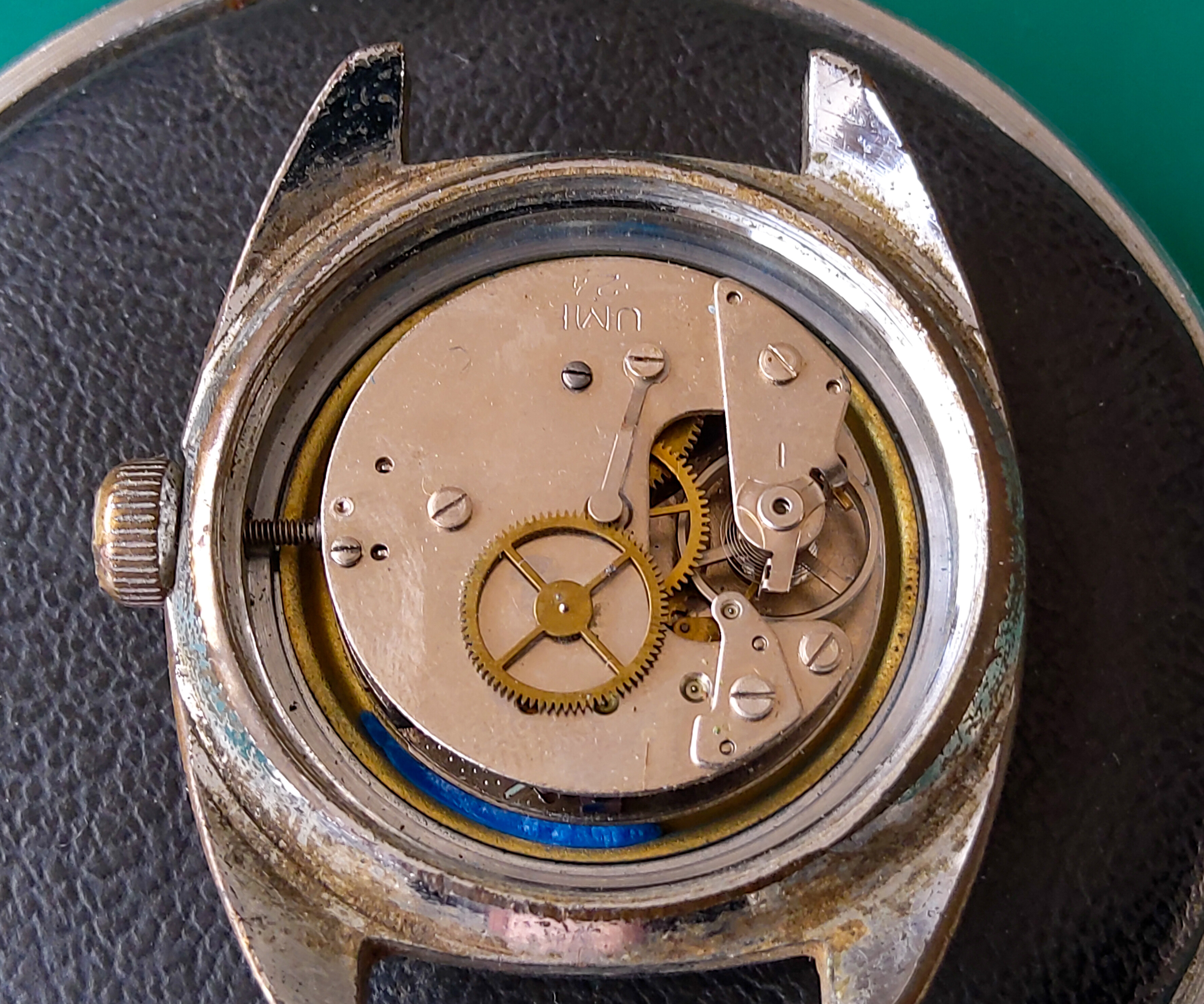

Uiteraard liep het uurwerk niet, maar een Ruhla heeft voor mij niet heel veel geheimen meer dus die krijg ik wel aan de gang. De balans bleek in ieder geval in orde maar zat niet goed gemonteerd. Het blauwe stukje dat je ziet is van de uurwerkhouder die er in stukken in lag. Gelukkig was er het meeste nog, dus heb ik alles weer kunnen hergebruiken na alles aan elkaar gelijmd te hebben.

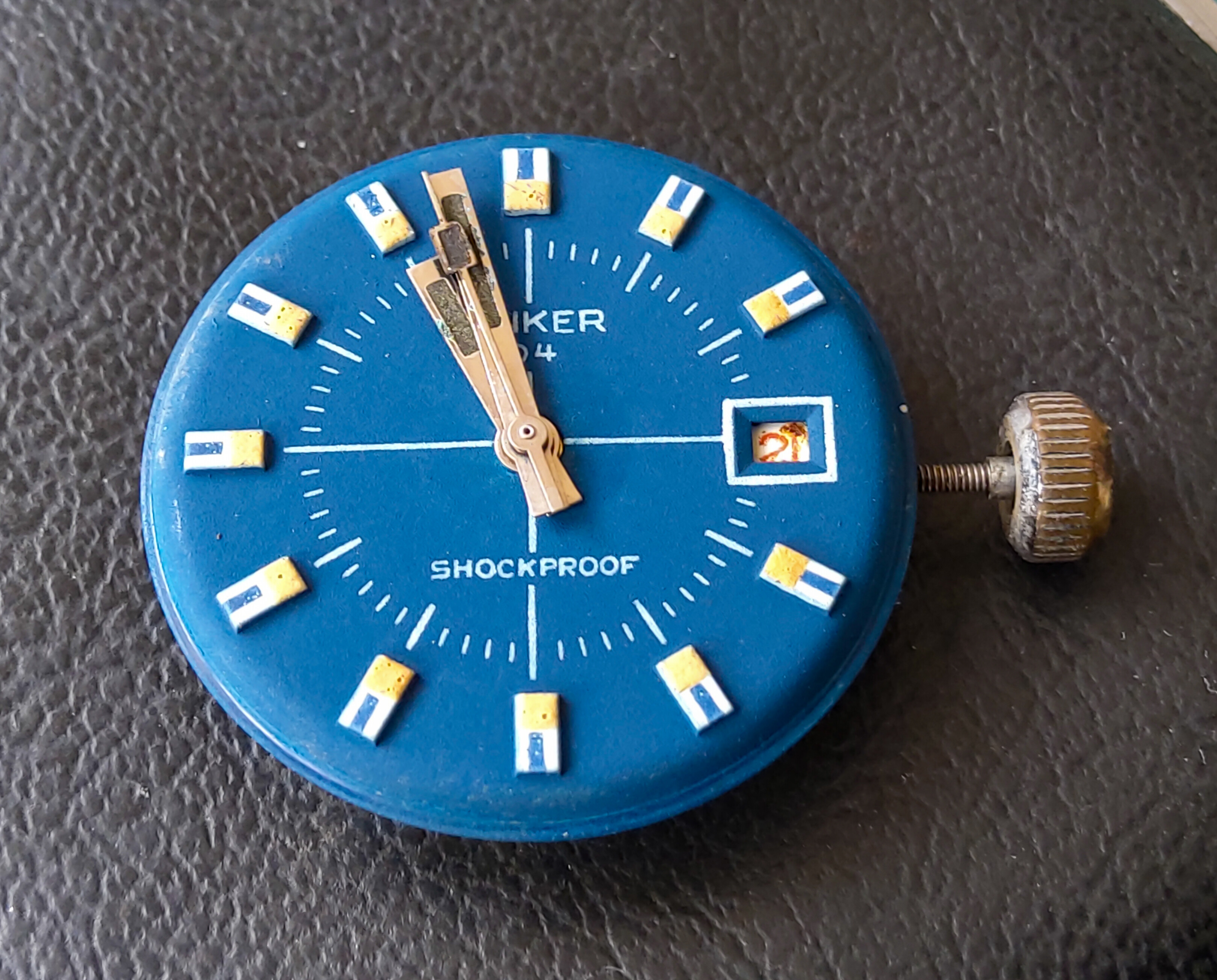

Ik gokte er op dat het vuil het meest op de plexi zou zitten en niet op de wijzerplaat. Dat weet je natuurlijk nooit en zeker niet bij een horloge dat uit een land komt met een vochtig en warm klimaat, maar gelukkig was de wijzerplaat nog mooi.

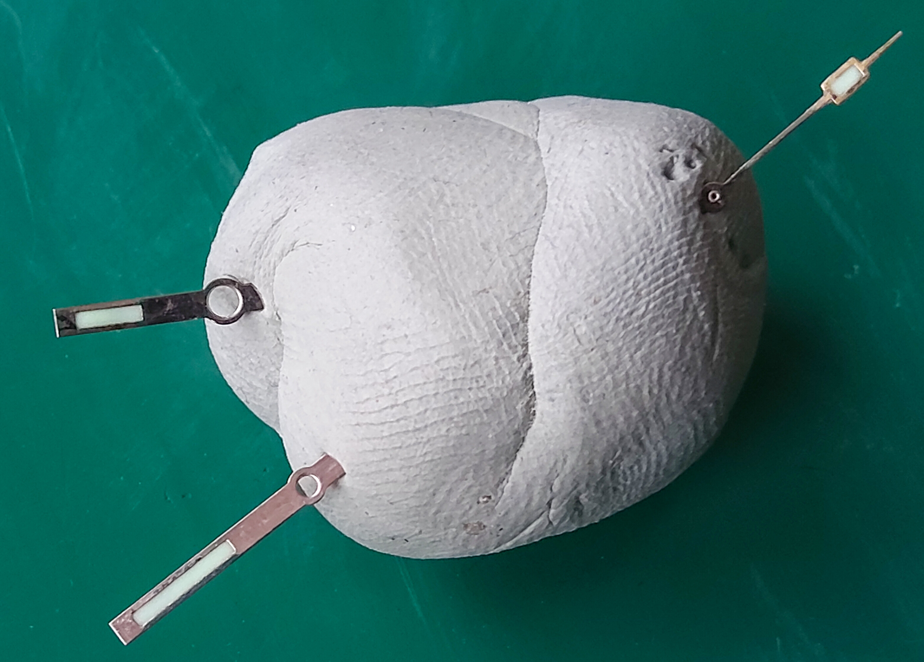

De lumen in de wijzers was wel vochtig geworden en helemaal zwart uitgeslagen. Zelfs op de datumring zat roest, maar die had ik nog een betere liggen.
Ik besloot toch de lumen te vervangen. Een werkje dat valt of staat met de dikte van de lumen. Maar gelukkig ging het in tweede instantie goed.

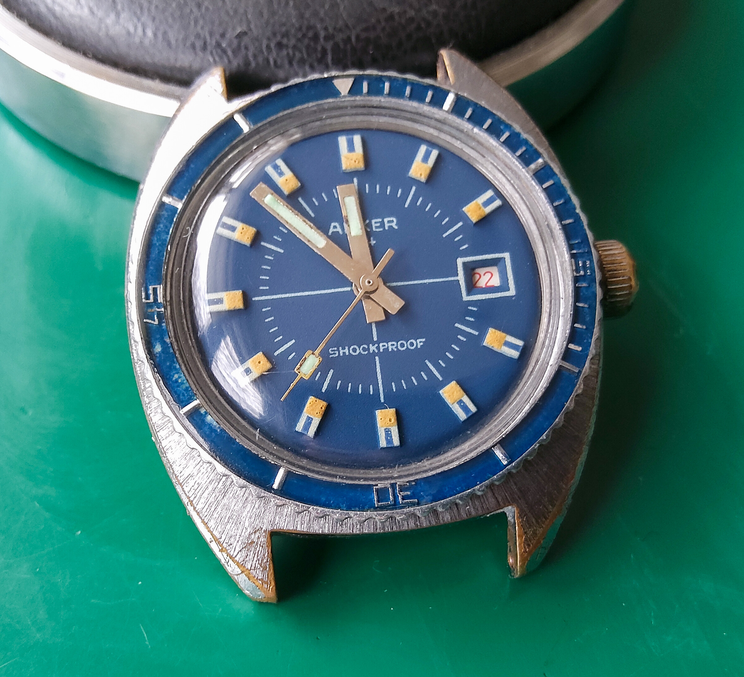

Het eindresultaat. De kast is in de ultrasoonreiniger geweest, het uurwerk is geserviced, de lumen in de wijzers vervangen en de plexi gepolijst.
De kast is van verchroomd messing dat op de randen uiteraard gesleten is, maar hij is in ieder geval schoon. Je mag ook wel zien dat het horloge al wat jaren er op heeft zitten.
