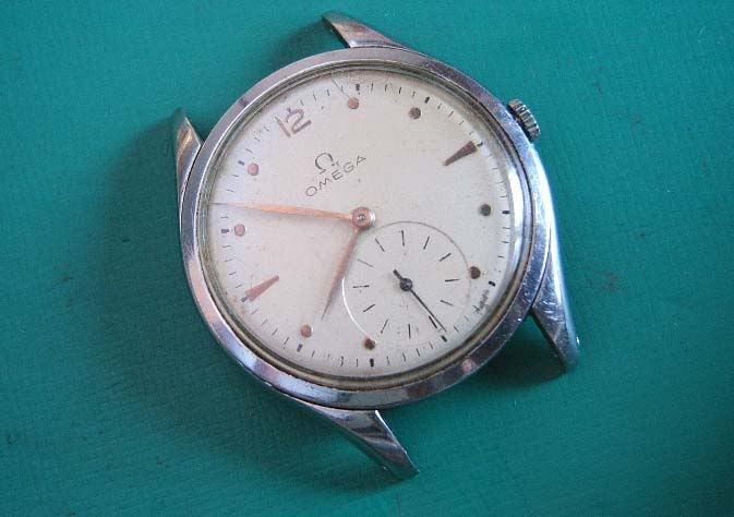

Een vintage Omega stond allang op de wishlist, maar ja, die kom je niet zo gauw tegen voor een schappelijke prijs, totdat ik op Ebay deze tegenkwam: grote RVS kast (38mm); mooi rood verguld kaliber 265 uurwerk (een 30T2 met incabloc) volgens het serienummer van bouwjaar 1947; zo te zien zat er wel wat werk aan, maar lopend en nog behoorlijk origineel (op 't kroontje na)
Vorige week gekocht, en vanmorgen opgehaald van 't postkantoor!
De conditie was best wel redelijk, de kast was gewoon vuil, vergeeld en gekrast glaasje, wat verkleurde wijzerplaat en het uurwerk was nogal vettig (zie kroonwiel); het uurwerkje liep nog wel, maar niet echt enthousiast.

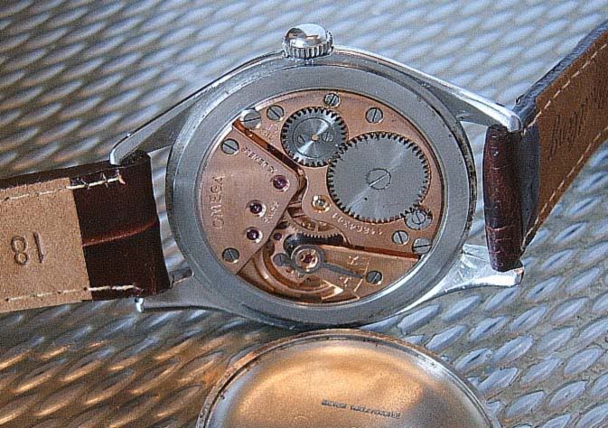

Vanmiddag toch nog eens even kijken, en hoewel niet de bedoeling, toen toch maar gelijk besloten om 't uurwerkje uit elkaar te gooien en kompleet te servicen; het resultaat na een ruim kwartiertje sloop en schoonmaak-werkzaamheden :slight_smile:
De opwindveer is natuurlijk gelijk vervangen, verder was het uurwerk nog in beste staat, ook de montage ging probleemloos, zo’n kwaliteitsuurwerk valt gewoon vanzelf in elkaar:
En weer afgeregeld in de schoongemaakte kast:
Het kroontje is een normale waterdichte uitvoering, misschien bestel ik nog een originele Omega kroon, deze is, zoals nog veel delen van deze oude modellen gewoon nog leverbaar.

  • De wijzerplaat is idd in de silverdip (juwelenreiniger) schoongemaakt, werkte in dit geval goed; maar zoals ik al eerder gemeld heb kan dat dus ook verkeerd uitpakken!
    -Ik heb nogal wat zooi aangeschaft, waaronder ook een oud assortiment veren, hierbij zaten “toevallig” ook een paar exemplaren die gemerkt waren met Omega 30T2SC, uit de boeken kan je dan zien dat die veren ook gebruikt kunnen worden in een kaliber 265; als ik 'm niet op voorraad had gehad, had ik de veer zo kunnen bestellen.
  • Waterdichte kroontjes kun je herkennen aan de O-ring die erin zit, deze passen op kasten met een “pijpje” waar de kroon op afdicht; andere types zijn stofdicht en “dress-type”; aangezien ik nogal wat knutsel heb ik van die kroontjes ook diverse oude assortimenten liggen :smiley:

Het reinigen doe ik inderdaad in ultrasoon, blijkbaar verschillen de meningen nogal wat de beste manier van reinigen is (zie ook het boek van Jendritzki), maar ultrasoon werkt voor mij gewoon OK.
Het type wat ik gebruik is een Elma 0,6 liter; je moet wel speciale reinigingsvloeistof en spoelmiddel voor uurwerken kopen, hoe die hele goedkope “ultrasoon-juwelenreinigers” 't doen weet ik zo niet.
Goeie tip is dat je de onderdelen reinigt en spoelt in een glazen potje (met deksel) die je dan in de ultrasoon zet welke gevuld is met water; dan hoef je dus niet elke keer de vloeistof in en uit het apparaat te kieperen.
Het spoelen is essentieel, je kunt bv ook kiezen om 2 spoelbaden te gebruiken, spoel je niet goed, dan verkleurt het reinigingsmiddel blauwig op de gereinigde delen.
Oh ja: het reinigingsmiddel mag ook niet in de spoelvloeistof komen, anders vormt zich een melkachtige vloeistof, niet OK dus…
Het sleutelen aan horloges is een kwestie van oefening en gewenning, als je problemen met het zien van de onderdelen hebt, kun je ook onder een loeplamp werken, hiervoor zijn hele dure exemplaren te koop, maar ikzelf gebruik vaak een loeplamp van 12,50 euro bij Blokker :smiley: :smiley:
