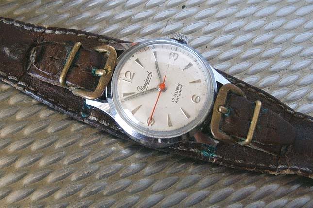

Mijn oudste broer is nogal “bewaarderig”, het verbaasde me dan ook niet echt toen hij een paar weken terug de allereerste twee horloges die hij ooit gedragen had teruggevonden bleek te hebben, en bij mij afleverde; de oudste was een klein Prominent jongenshorloge, het antieke bandje (vermoedelijk echt Dodo-leer) viel haast uit elkaar, en het horloge zag er nogal gehavend en vuil uit, en natuurlijk liep het niet meer: tuurlijk, geinig dingetje, doen we ff tussendoor, hoe moeilijk kan 't wezen!
