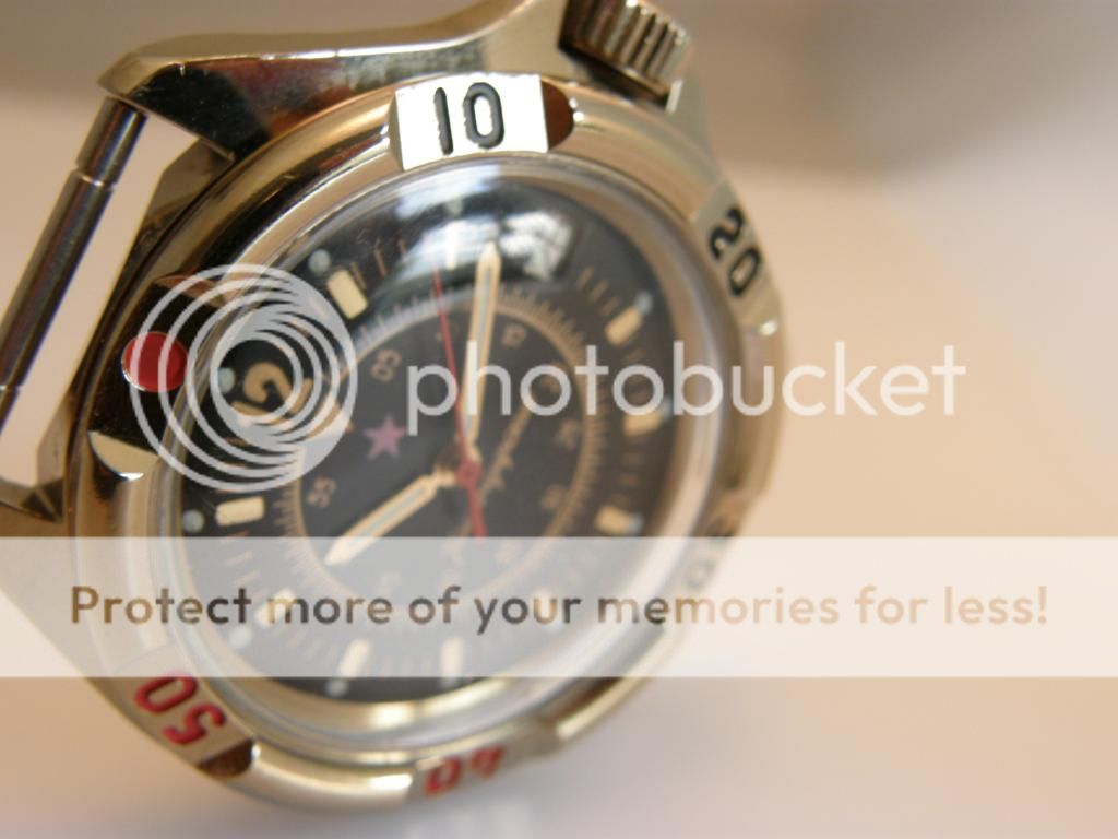

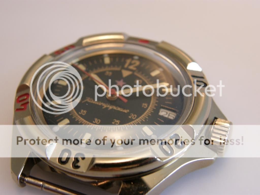

Het kon niet uitblijven, ook ik ben aan het modden geslagen.
Vostok horloges nodigen daartoe uit omdat alles wat je koopt en nog hebt gewoon past.
Het begon met een standaard blauwe duikboot in een vergulde kast.
Was toch niet echt mooi, blauw met goud (TD) eigenlijk geen pan dus ik laat het niet zien ook :slight_smile:
Maar het horloge loopt zo perfect, amp 300 en maar een paar seconden afwijking per dag, dus ik wilde er toch wat moois van maken.
Toevallig kwam ik een erg mooie zwart met goud wijzerplaat tegen, deze er in.
De originele bolletjes bezel is wel aardig maar is toch niet de mooiste van verschillende duikringen. Hiervoor in de plaats een dikke (nieuw!) afkomstig van een stervormige kast. Nog even de uren en minutenwijzer vervangen voor goudkleurige exemplaren. Tenslotte een nieuwe kroon en dit is het resultaat van een avondje knutselen:
Erg mooie mod(tu)
Nu nog een mooie band, de finishing touch;)
