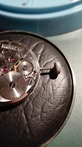

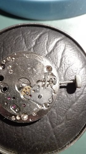

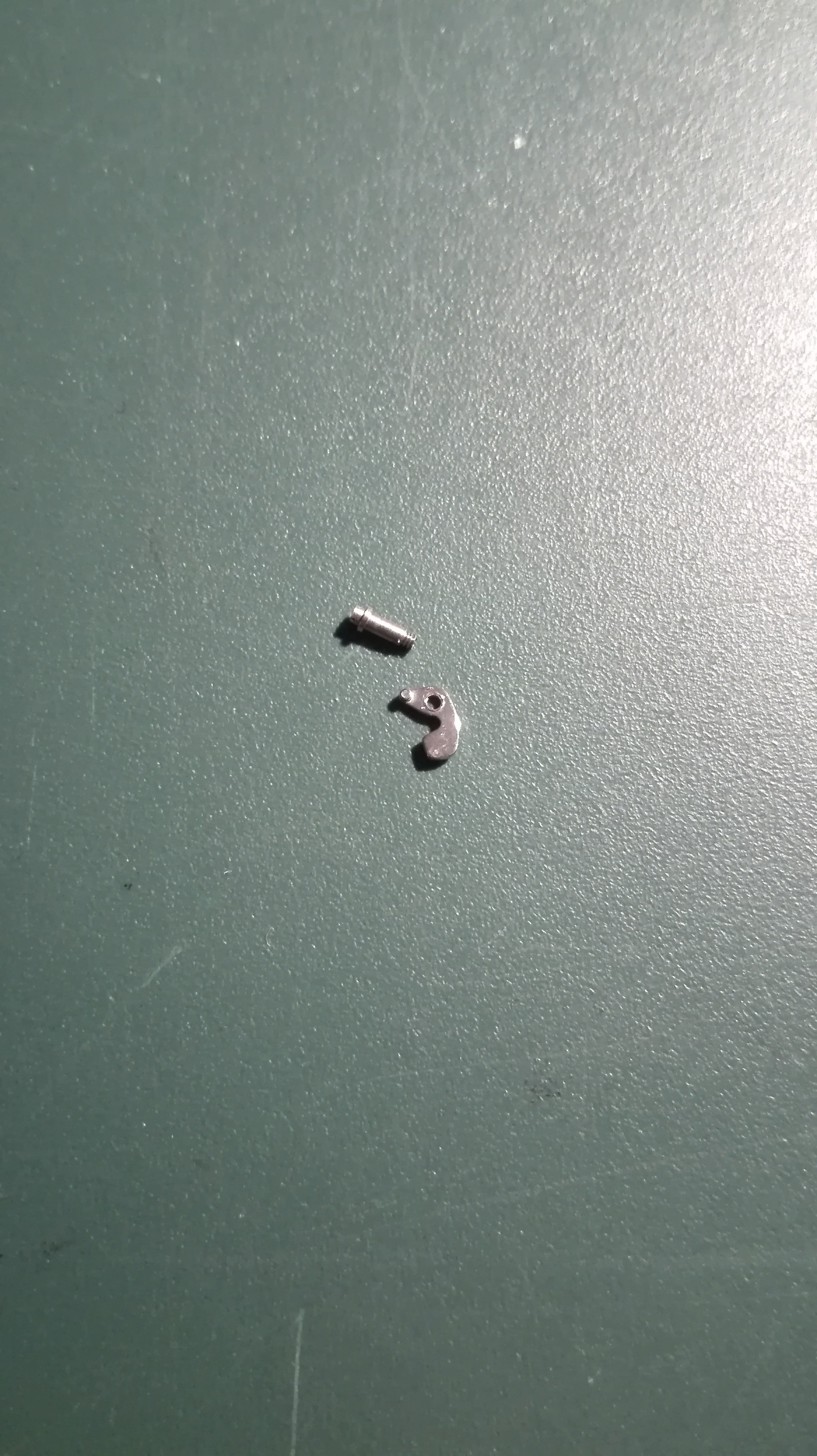

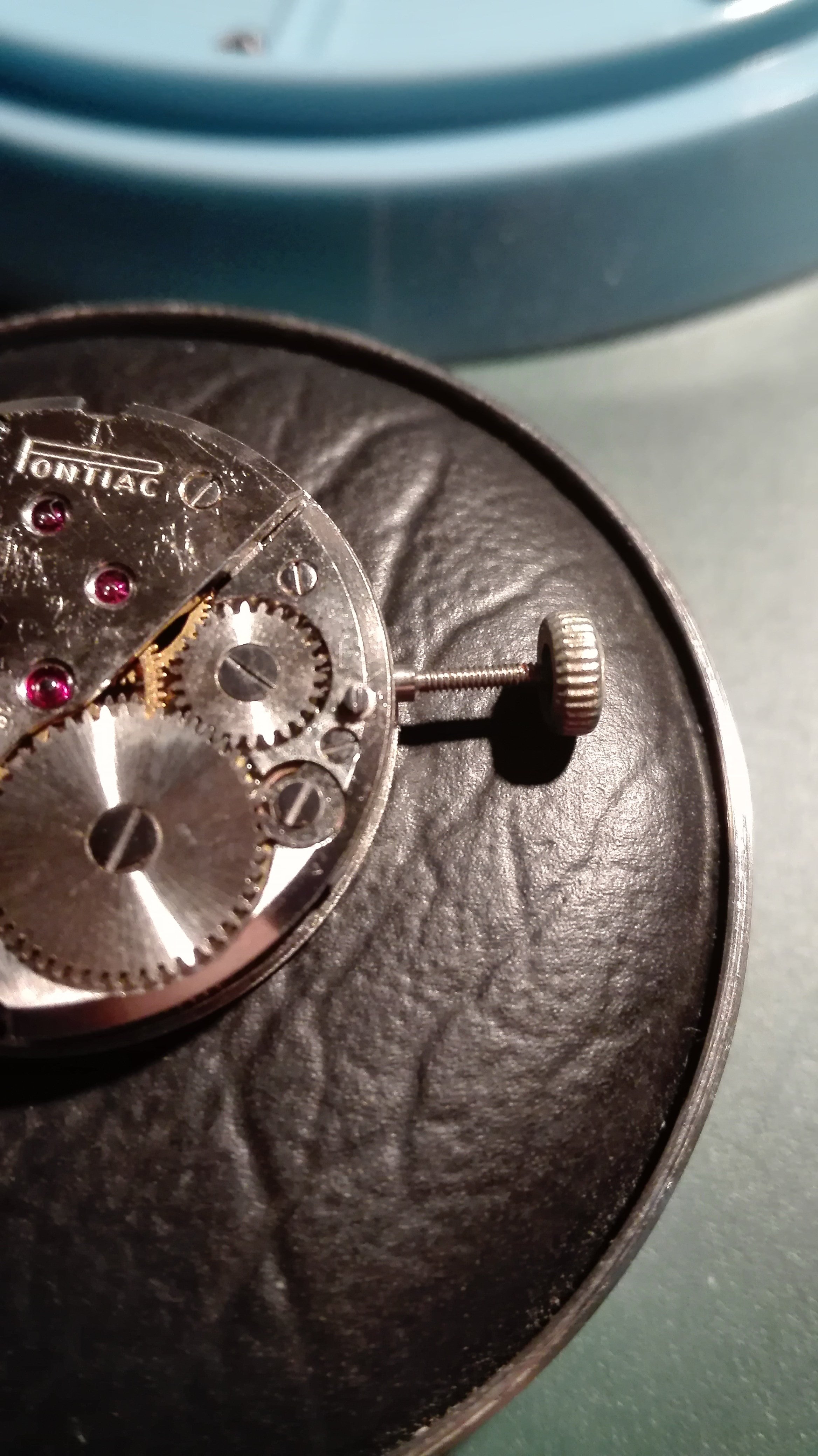

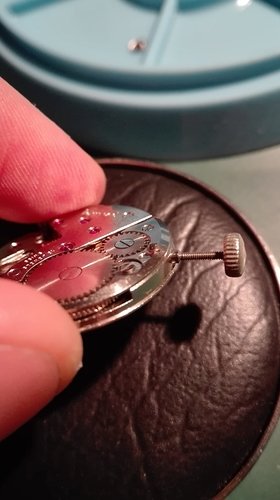

Ik heb een vraag over deze Pontiac. Ik heb hem gedemonteerd, geolied en tot zo ver in elkaar gezet, maar loop nu vast. De opwindstift zit erin en heb de onderdelen op de foto geplaatst, maar het lukt me niet om de pull out lever screw erin te draaien. Hij kan gewoon niet verder en steekt ook boven het uurwerk uit. Het lijkt wel alsof de diameter te groot is terwijl hij wel bij dit uurwerk hoort. Iemand enig idee? Het lijkt er niet op dat ie is afgebroken, maar hij past niet in het gaatje van het driehoekig ding (excuus, weet de benaming niet) wat over de stift valt. Hieronder foto’s zodat jullie weten waar ik het over heb,
Voor demontage: (het gaat om de bovenste schroef die je een paar slagen moet draaien om de kroon+stift eruit te kunnen trekken)
Bij montage: (waar ik vast loop, onderdeel steekt iets uit)
Hier zie je dat de schroef niet helemaal in het gaatje van het driehoekig onderdeeltje zit.
(onderdeel steekt iets uit, waarvan de diameter te groot is?)
Voor duidelijkheid, deze 2 dingen:

Demonteer de veertonkloof maar eens.
Zet dan de tiretteschroef op zijn plaats en monteer het geheel weer.
Ja, schroefje moet er eerst in, daarna de veerton brug er op.
Dat is een bekend probleem voor mij… en uitermate frustrerend! :confounded: Ik liep tegen hetzelfde probleem aan- bleef eerst dagen klooien- en postte toen ten einde raad ook de vraag hier. Zelfde advies toen gekregen als jij nu van @Inca en @Scudo en daarna kon ik het oplossen. Dan is het HF toch echt weer fantastisch mooi! :relaxed:

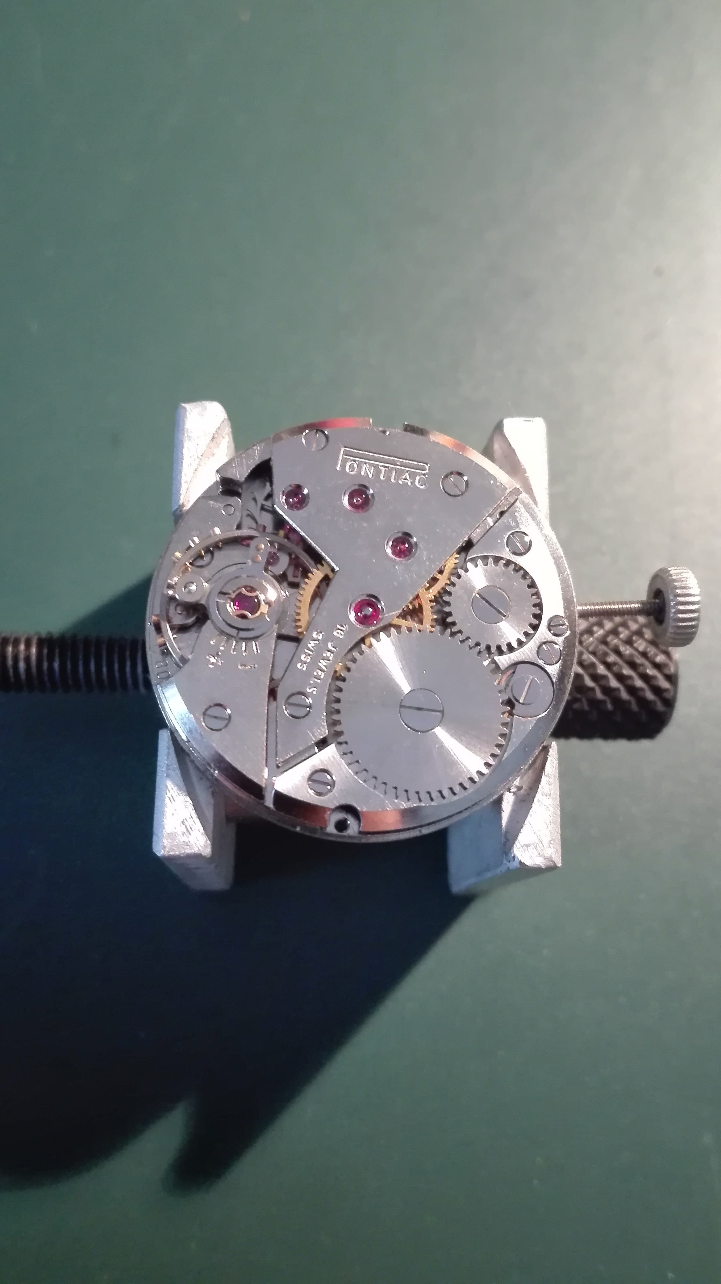

Goed, heb hem uit elkaar gehaald, schoongemaakt, weer in elkaar gezet, geolied en de raderen er weer op geplaatst. Het enige wat nog moet is het anker en de balansbrug. Alles loopt, maar als ik de kroon draai, bewegen alle raderen maar blijft het horloge niet lopen. De veer is niet kapot dus daar ligt het niet aan. Het lijkt net of de veer niet wilt opwinden, veerton zit er goed in en beweegt ook mee. Moet ik toch eerst het anker en balans plaatsen?
Zonder anker is het om te kijken of alles goed draait.
Maar de horloge kan niet opgewonden worden als de anker niet op zijn plaats is.
hmm, ik ga het proberen, ik merk wel dat de theorie nog niet helemaal goed zit bij me. Bedankt voor je reactie!
Stuur mij een pb met je emailadres dan stuur ik je wat documentatie toe.
Kijk eens hier :
Yes!!! Hij doet het (half), anker geolied en erin, steen geolied en balans erin en hij begint te lopen. Het onderste en derde rad beginnen mooi te draaien, maar de minutenrad en seconderad niet. Terwijl alle raderen hiervoor nog wel mooi begonnen met lopen. Hoe kan dit?
