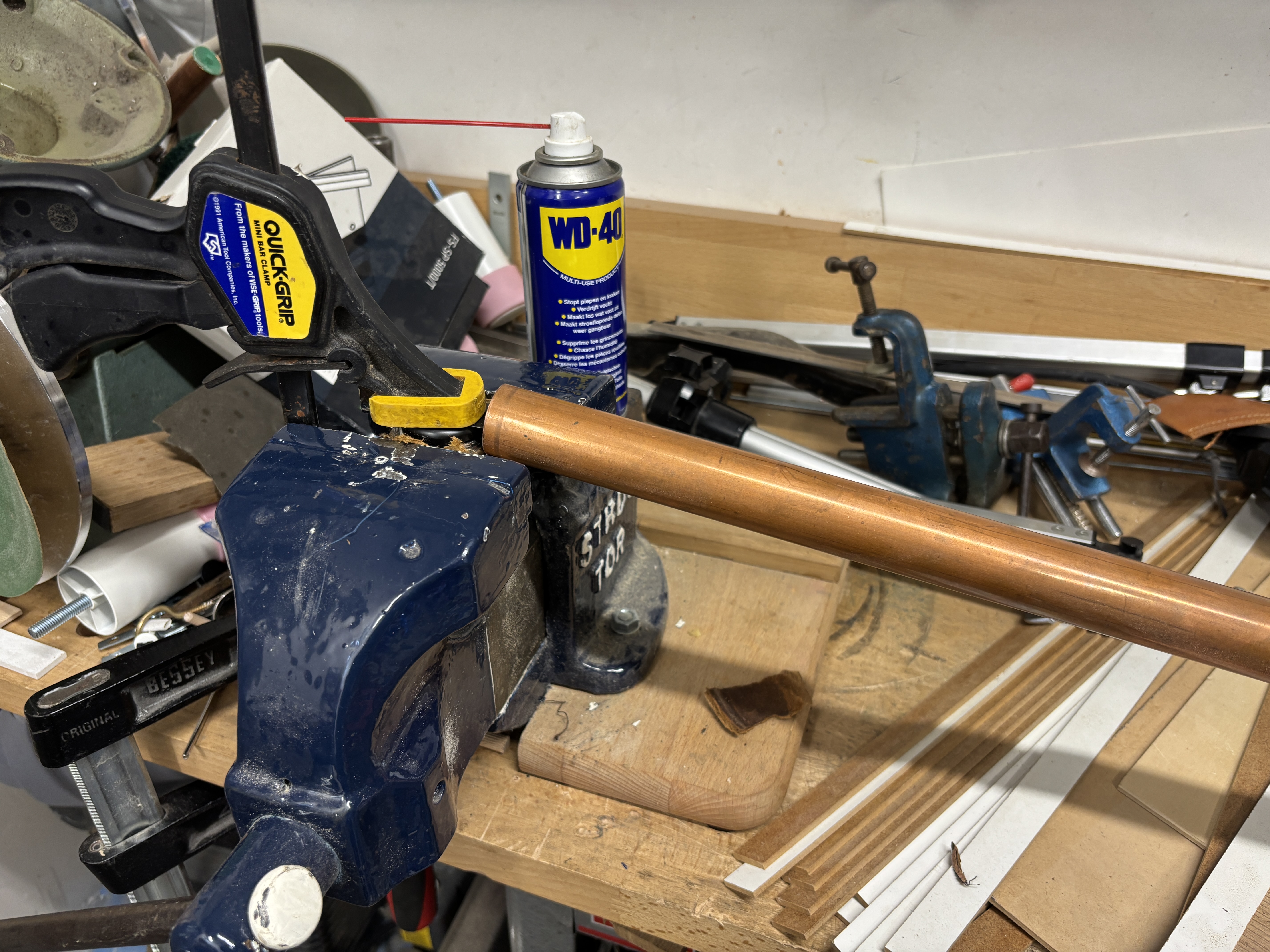

Bankvijs,Wd40, gasbrander en een lange buis nodig gehad om deze open te krijgen.

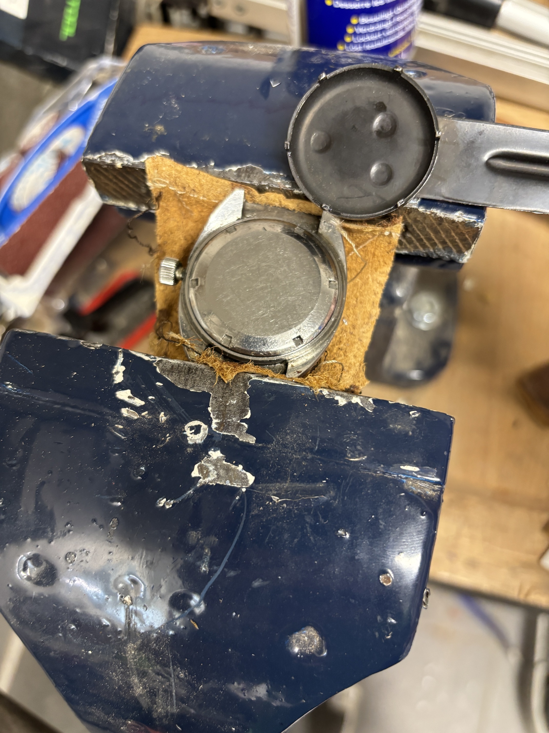

Had een passende case sleutel voor deze case, sleutel op de case geklemd met een lijmklem zodat de sleutel er niet af zou schieten en dan een hefboom gemaakt met de buis.

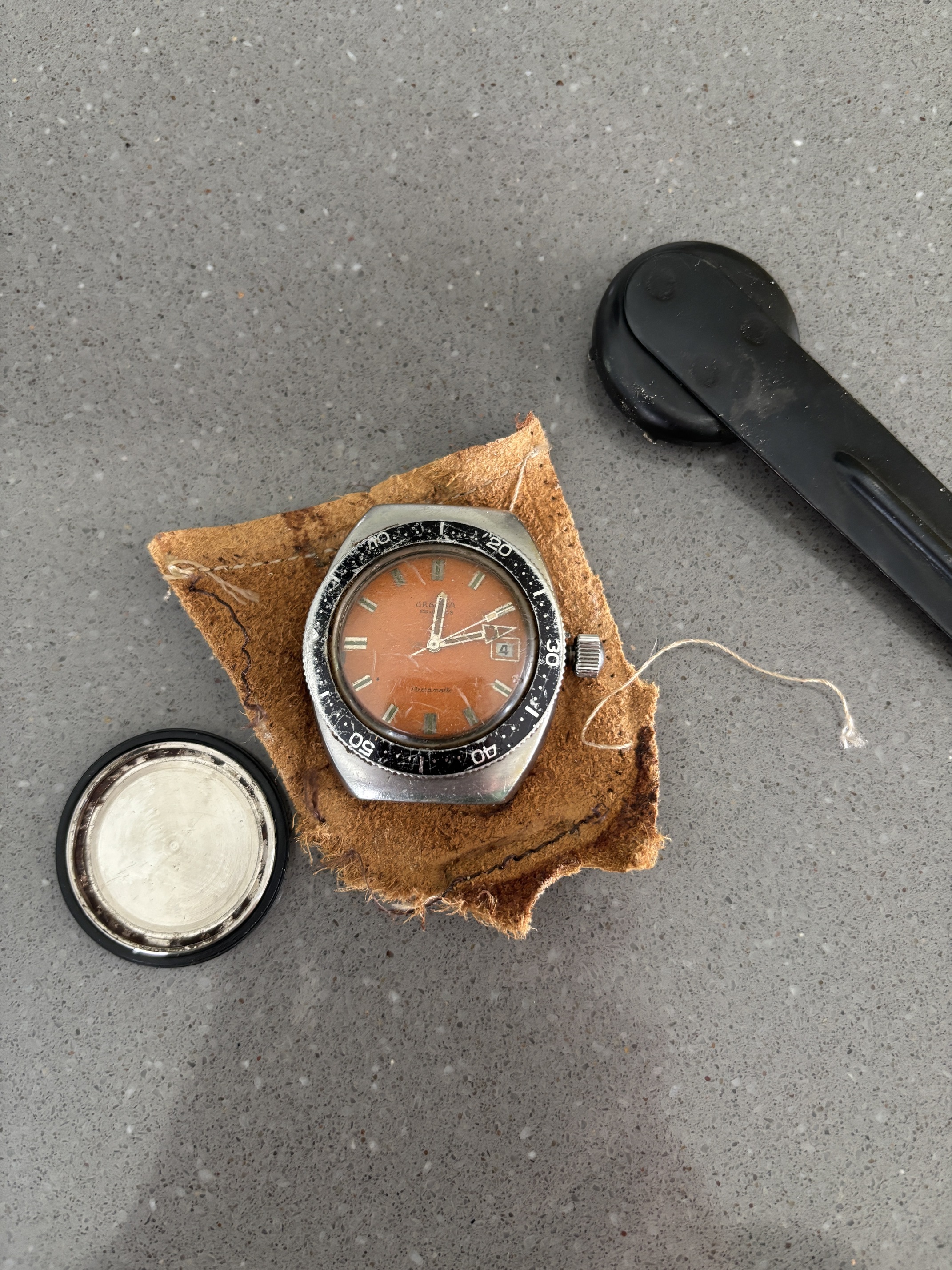

Kers op de taart was dat door dit te doen, het horloge terug is beginnen lopen :hugs:

Oude bankschroef en koperen buis.
Beetje WD40 en lopen weer.

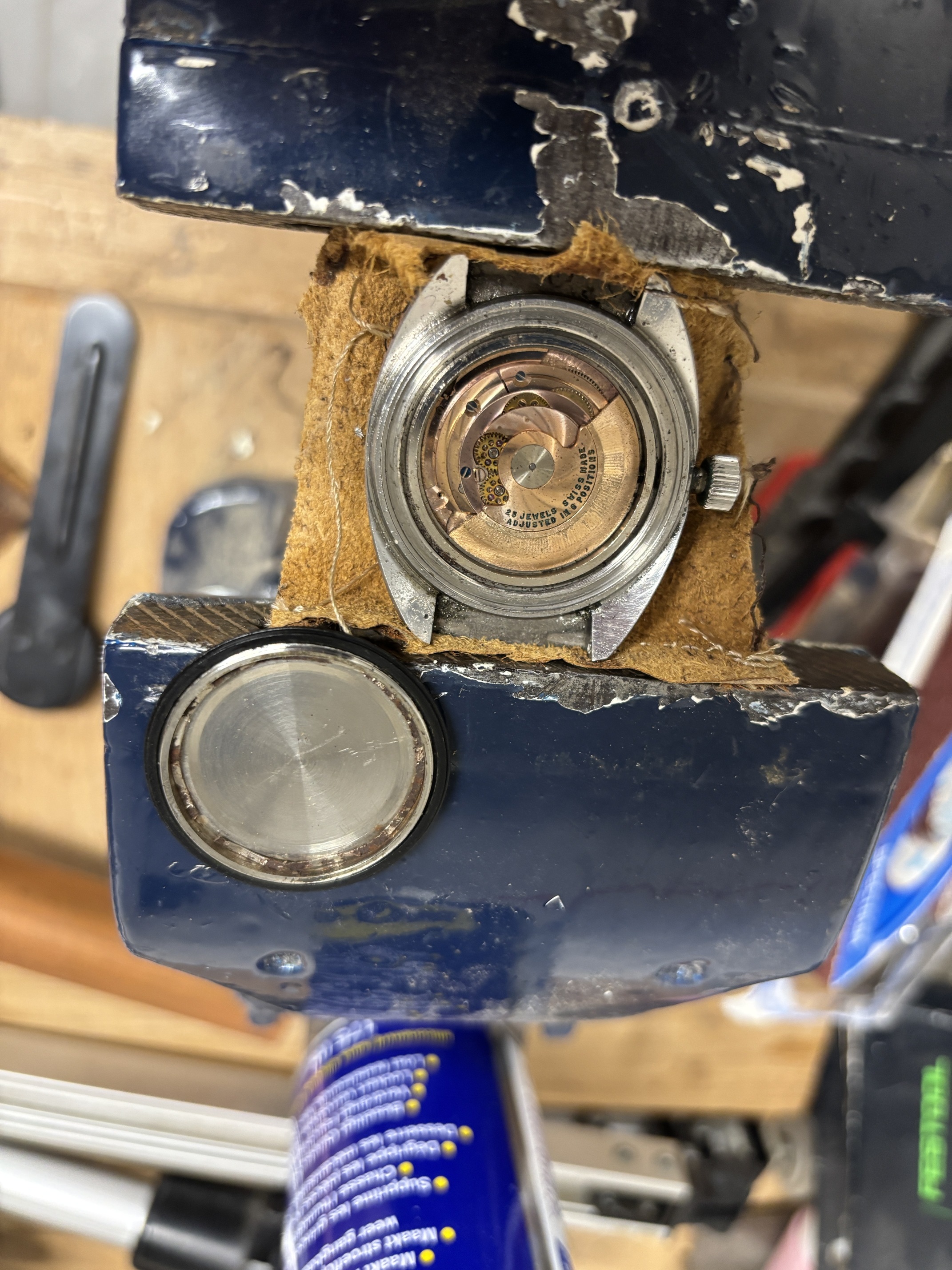

:rofl: denk eerlijk gezegd dat het de warmte was die de olie misschien terug iets vloeibaarder heeft gemaakt waardoor die terug vertrokken was. Gek eigenlijk als ik zag hoeveel roestdeeltjes er in het uurwerk lagen. Uurwerk zelf geen roest, enkel op binnenkant van het deksel.
voor iemand ideen krijgt, de WD40 niet op het binnenwerk - dat was voor tussen de draad van het schroefdeksel

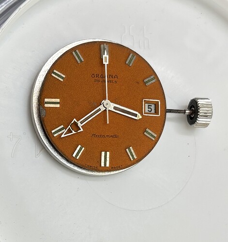

Hier was het dus om te doen, werkende schroefkroon is een leuk extraatje

Lekkere dial, het klusje dik waard imho :hugs:
Met die hefboom - omdat het kan :sweat_smile::wink:
Ik vind dit geweldig om dit te zien… Mooie creatieve constructie om een back cover te open… deze vind ik wel de mooiste die ik ooit heb gezien
