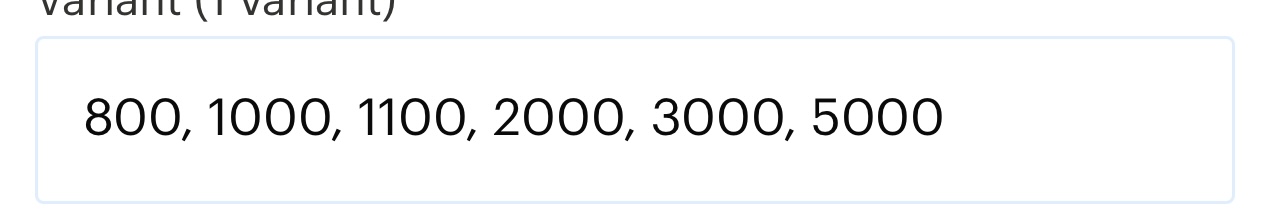

Ik zag dat er P5000 is zelfs. Das wel heel fijn.
Gewoon van alles wat kopen, altijd handig om in huis te hebben :+1: :grin:
5000 neigt wel naar polijsten inderdaad :sunglasses:
Ja ik ga wat bestellen inderdaad.

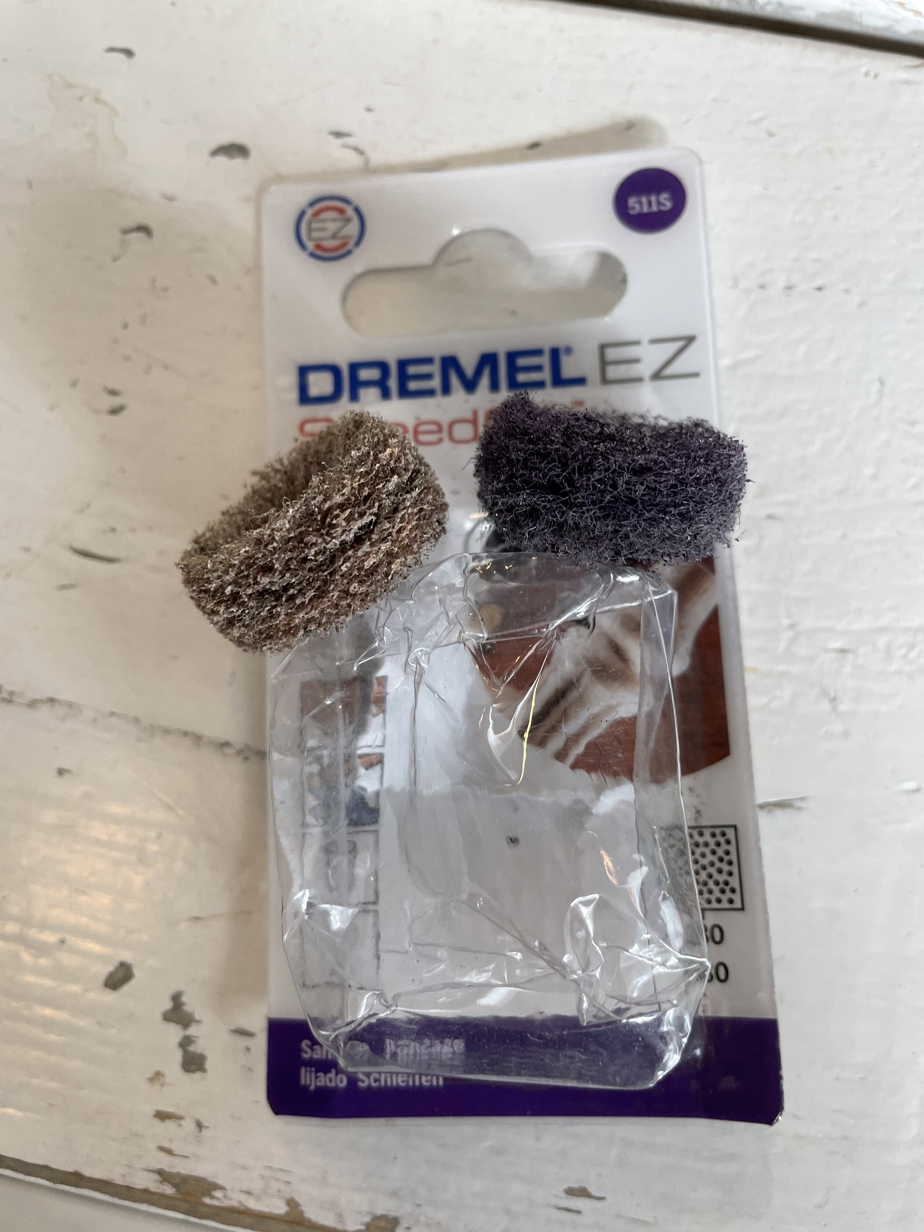

Dremel kan prima, mits je de juiste borstels gebruikt. En met beleid en niet teveel druk.
De linker voor het grovere werk satineren en met de rechter na behandelen. Kun je het mooi netjes mee maken.
Type nummer staat op de verpakking.
Minimaal P1000 beter nog P2000 of P3000 gebruiken :wink:
