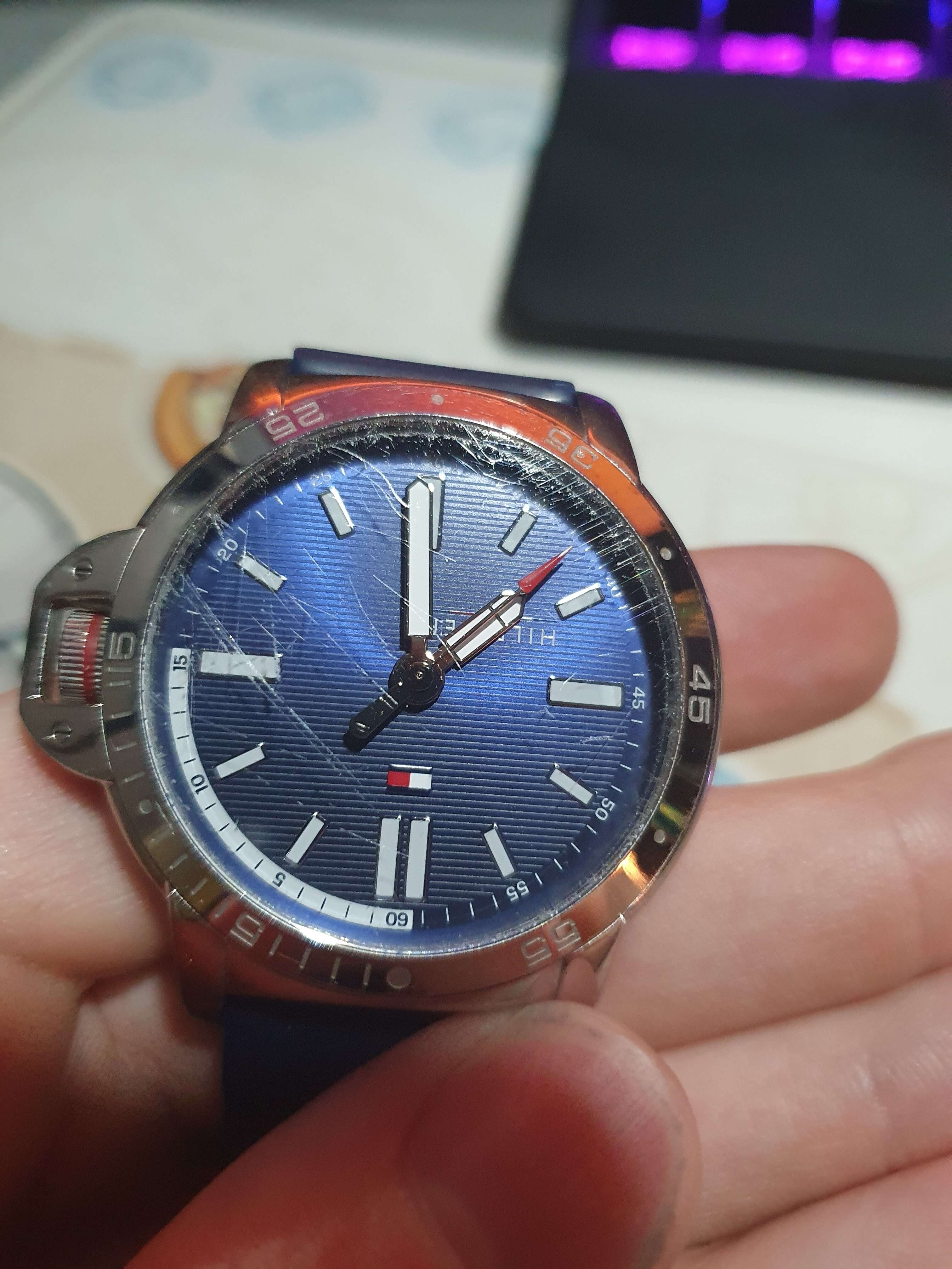

Beste forumleden,
Ik heb nu al een paar jaar een Tommy Hilfiger horloge. Nu heb ik deze over de jaren veel gedragen en dat is nu ook heel goed te zien haha!
Nou wou ik eens vragen of iemand ervaring had met het repareren van krasjes. Helaas weet ik niet precies welk model dit is sinds ik hem heb gekregen als cadeau, maar na wat onderzoek zag ik dat meeste horloges van Tommy Hilfiger gemaakt zijn met mineraalglas.
Nadat ik wat had rond gelezen kwam ik op allerlei manieren, van tandpasta wrijven op het het glas, tot het opsturen. Dus vandaar dat ik mijn geluk even hier wil proberen omdat het forum gevult is met mensen die er toch wel een tikkie meer vanaf weten dan ik :wink:

Gewoon vervangen. Dat soort meuk ga je niet polijsten met diamantpasta.
Vervangen is je enige optie. Trust me, I know. Liefst door saffier; kost je een paar tot enkele tientjes meer. Ben je 99% zeker voorgoed van het gezeik af.

Dit glas vervangen is het best, tandpasta ( net als koperpoets etc) werkt perfect als de krasjes niet zo diep zijn.

Bij plexiglas. Bij mineraal kansloos. Again, speaking from experience.

Vervangen die handel.

Kom op; nieuw glaasje erin; mineraal of saffier.
Polijsten gaat niet.

Realiseer je je dat je tegen een horlogemaker (PeterLC) praat? Iemand die niet maar wat voor de vuist weg zwamt, maar weet waar het over gaat.
Je stelling dat je mineraalglas kunt ontdoen van krasjes met tandpasta is volstrekte onzin. Ik heb zelf geëxperimenteerd met zo ongeveer alles, van diamantpasta en cerium tot tandpasta etc. Diamantpasta werkt vrij aardig, maar het is 't niet waard qua investering in Euro’s en tijd. Niet stom doen. Gewoon vervangen.

Met ceriumoxide heb ik ooit een Seiko hardlex glas krasvrij gekregen. Kostte me - met een dremel - een hele avond. Diamantpasta werkt een stuk sneller, maar met een bekrast glas als hier? Tijden werk.
Tandpasta? Daaaaaahaaaag. Je bent met oud en nieuw nog bezig. Tandpasta werkt wel heel goed tegen verfspetters enz op glas. Maar dat is troep die op je glas zit, geen stukje glas dat weg is.
