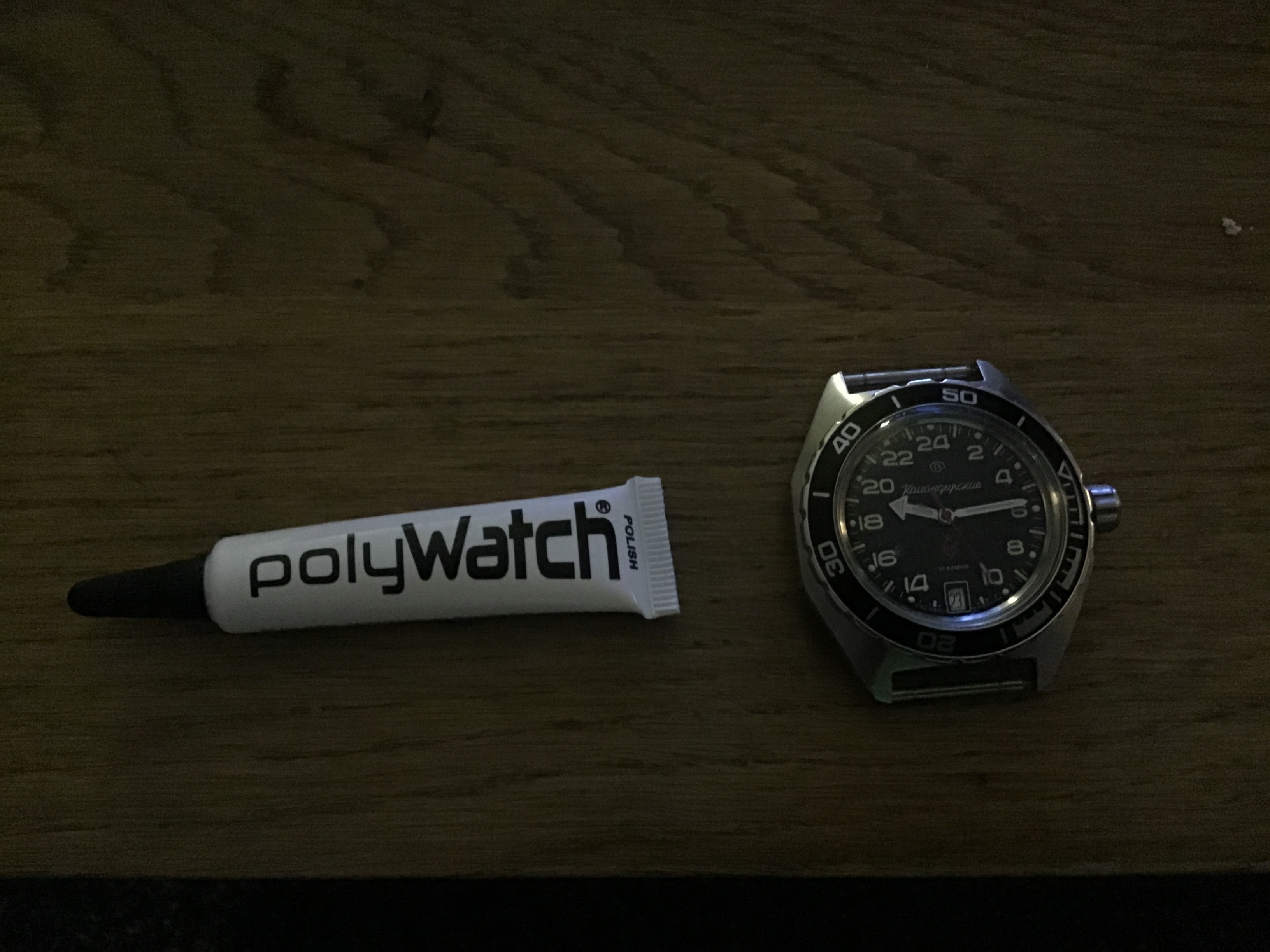

iemand een idee om krasje te verwijderen,heb het idee dat dit zalfje niet echt helpt
Krassen uit het glas verwijderen?
Plexi
Oke dan heb ik de titel even aangepast. Afhankelijk van hoe diep een kras is moet je hem er uit schuren.
Anders even met een nagel vijl en daarna blijven poetsen. Werkt bij mijn Vostok prima.
oké zal het eens proberen
Waterproof schuurpapier: korrel 600 dan 1000 naar 1500 en 2000
Polijsten met commandant cleaner groen of brasso.
Haal de bezel er eerst maar af dan blijft die netjes.
Voor glas heb je in ieder geval een ander zalfje nodig en een dikke bicep
Amphibia is toch plexiglas?
Ja.
Ja. Maar ik doelde op mijn eigen avontuur met hardlex.
Op hardlex geeft polywatch weinig nut ja…

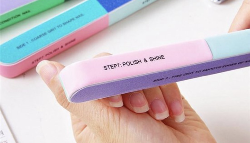

Ik heb deze wel eens met succes gebruikt:
Gewoon van de grofste zijde in stapjes naar de polijst zijde gewerkt. Was op plexiglas, weet niet of het op jouw glaasje ook zal werken.
Voordeel van deze vijltjes is dat je ze voor de prijs van een glaasje bier haalt bij de drogisterij…
Of stiekem bij moeders de vrouw wegpikken.,
