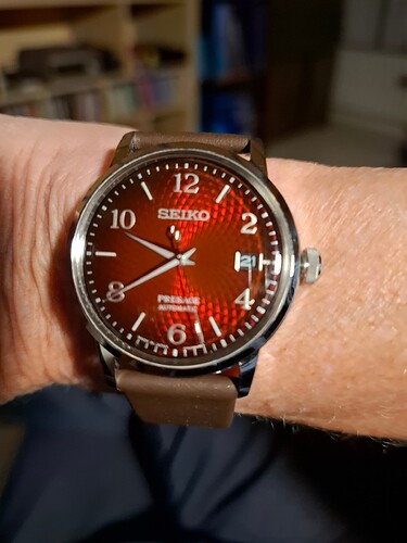

Hoe het zo gekomen is, weet ik niet, maar er zitten een paar krasjes op mijn Seiko Presage Cocktail. Je ziet ze alleen als het licht er precies op schijnt, maar toch: die krasjes storen me. Polijsten bij hardlex heeft geen zin, zo heb ik begrepen, dus ik zou het glas willen vervangen door saffier. Ik kan alleen het juiste glaasje niet vinden. Ik heb al gekeken bij Monsterwatches en bij Ali.
De diameter van het horloge is 38,5mm, het type is SRPExxJ1, kastcode 4R35-04A0.
Hiereen foto. De krassen zitten ongeveer in het midden, over de minutenwijzer:

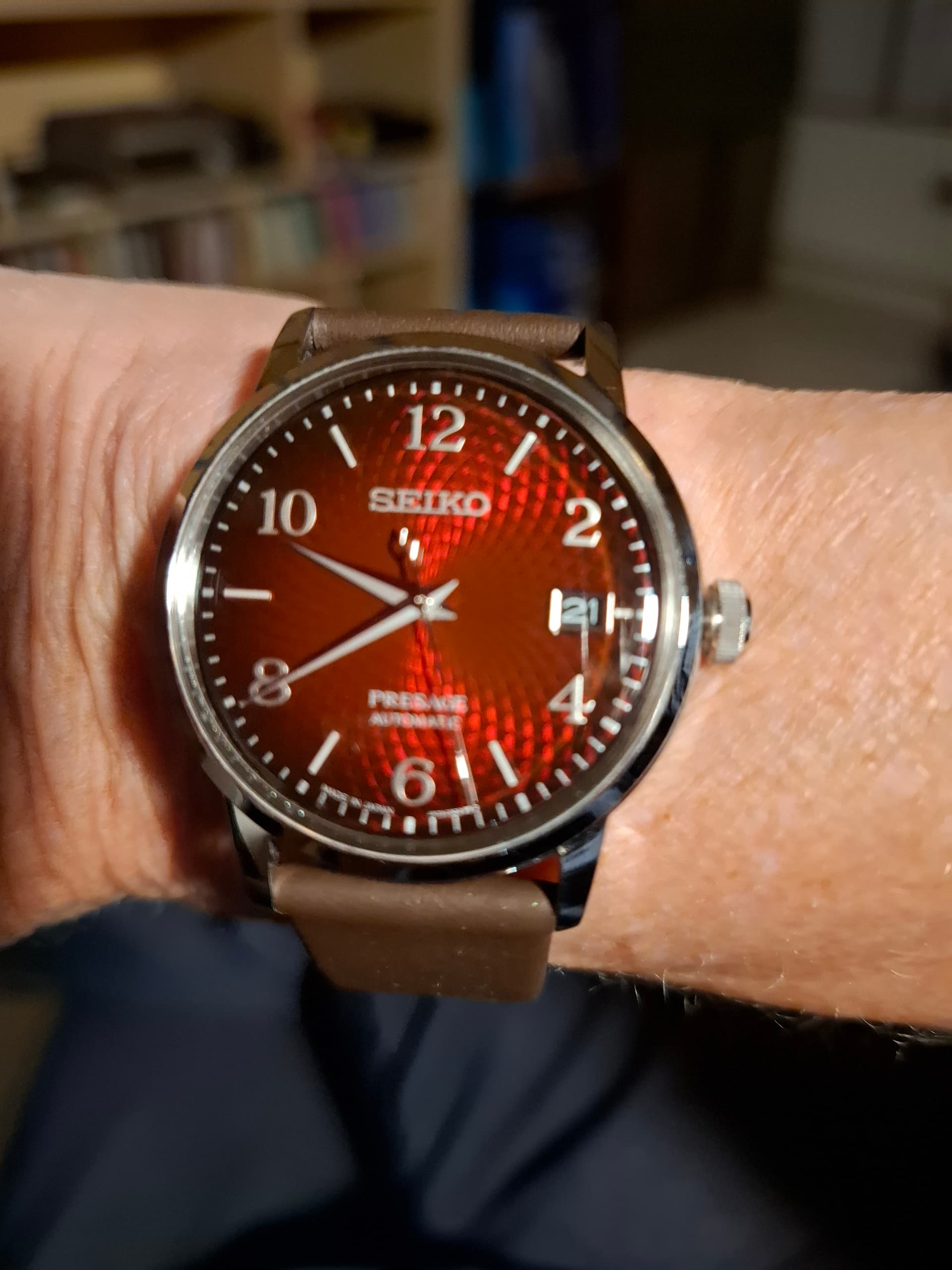

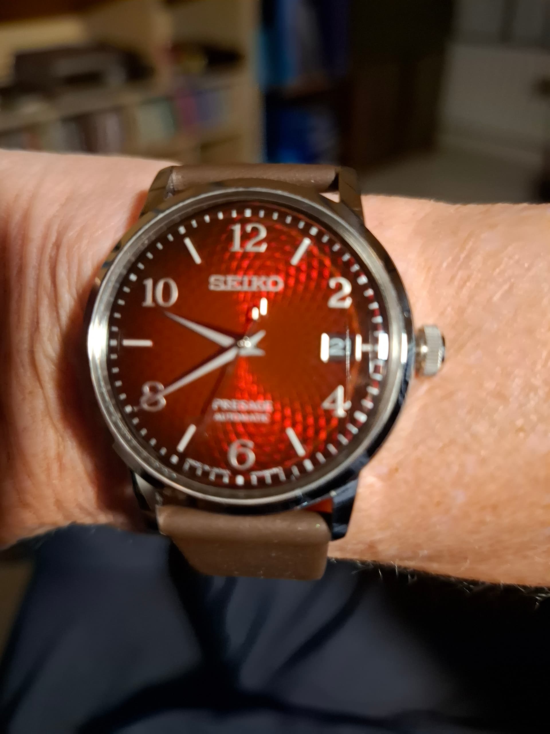

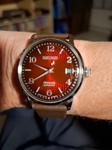

Nou het horloge zelf nog scherp… …kost me zelf ook wel eens moeite hoor. :wink: Je foto’s zeggen nu niks.
