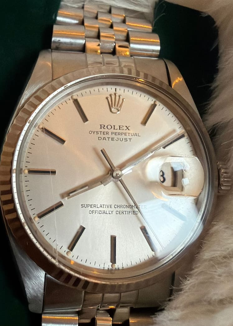

Hoi allemaal,
Ik heb een vraag over het plexiglas van mijn Rolex Datejust 16014.
Gisteren heb ik een ongelukje gehad met mijn horloge, er zit nu in mijn plexiglas zeer vervelende kras.
Ik lees verschillende dingen over het polijsten van plexiglas, bijvoorbeeld met Polywatch, maar ik twijfel een beetje of ik dit zelf moet proberen of dat ik het beter door een horlogemaker kan laten doen.
Mijn vragen zijn vooral:
Kan plexiglas van een Rolex 16014 veilig gepolijst worden?
Is Polywatch hiervoor geschikt, of raden jullie iets anders aan?
Wanneer is vervangen verstandiger dan polijsten?
Zijn er risico’s waar ik rekening mee moet houden bij zelf polijsten?
Ik hoor graag jullie ervaringen en tips. Alvast bedankt!
Bietje brasso of silvo werkt ook :sweat_smile:
Maar nee, polywatch is prima zelf te doen. Als ie echt te diep is kun je het glaasje opschuren met schuurpapier
Je kan het altijd eerst even zelf proberen, kan geen kwaad hoor! Gewoon zorgen dat je alleen het glas polijst en niet de kast of de bezel. Gebruik bijvoorbeeld een wattenstaafje.
Als de kras te diep is ga je hem er niet uitkrijgen, dan is een nieuw plexiglaasje de beste oplossing. Is niet heel duur dus de schade valt mee.
Het plexi kan je perfect polijsten met “Polywatch”. Kan je in principe heel weinig mee misdoen. Wel geen “keukenpapier/keukenrol” of dergelijke gebruiken, dat is veel te hard en zal je achterlaten met honderden kleinere/microscopische krasjes. Gewoon een zachte doek of fijne microvezel. Altijd starten met wrijven in 1 richting over het gehele plexi, proper maken, dan in richting haaks erop hetzelfde herhalen. Proper maken…laatse keer met wat minder druk en dan in circkelbeweging. Goed zuiver maken nadien, ook tussen de kast/bezel en het plexi…
Polywatch…kan je kopen als je het geld uit jouw zakken wil laten slaan. Werkt op zich goed maar is belachelijk duur voor wat het is. Je bent veel beter af met een busje Brasso koperpoets…of soortgelijk wat je bij iedere drogist op de hoek kan vinden…mocht je het nog niet in huis hebben. Dan heb je voor de rest van je leven genoeg om verschillende plexi glaasjes te polijsten :wink:
Dit is zoals ik het de voorbije 20 jaar gedaan heb. Succes!

Polywatch, maar de kras lijkt mij diep. Dus dat wordt eerst schuren met schuurpapier. Wel beginnen met een grovere korrel en dan steeds fijner. Als laatste kun je dan polywatch gebruiken.
Niet schrikken als je gaat schuren. Je kan dan niet meer door het glaasje kijken :crazy_face:
Maar dat komt allemaal goed.
Misschien is het niet verstandig als TS dit allemaal zelf gaat avonturen. Wellicht hier een horlogemaker vinden die het glas er uit wil halen en je het juiste schuurpapier mee kan geven. Dan kan ts thuis een paar avonden de tijd nemen voor het schuren en daarna polijsten met Brasso. De enige kosten zijn dan het schuurpapier en het demonteren en monteren van het glas. NB. schuurpapier begint bij 400 en eindigt bij 4 of 5000 grid. Dit is niet overal beschikbaar en de hoge waarden (lees fijnste schuurpapier) is behoorlijk duur.
Eerst een polywatch gebruiken joh. Echt foolproof en bij ontevreden resultaat eens verder kijken. Ik weet niet of de cyclops en het merk een extra complicatie toevoegt maar een regulier plexi vervangen kost ook niet de wereld toch?
Niet zo bang.
Tape gewoon de kast/bezel wat af en gaan met die banaan.

Paniek om niks. Het glas ligt veel hoger dan de bezel. En zoals Ruud zegt, gewoon de bezel afplakken. Lukt het niet, kan je hem altijd nog wegbrengen.
Edit: als ik de diepte van de kras zie, zou ik gewoon het glaasje laten vervangen. Hier moet zo’n laag af waardoor ik denk dat je gaat zien dat het glaasje bewerkt is.

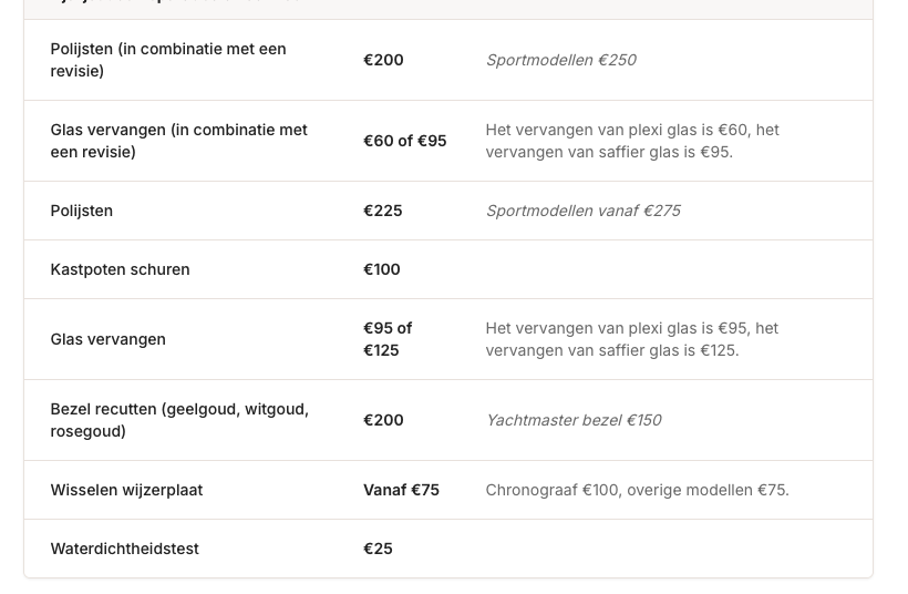

Ik zie dat het vervangen van een plexi bij tempus 60 Eur kost op de prijslijst. Dat is incluis servicebeurt dus zonder zal er nog wat manuren bij komen. Geen stress, komt goed!

Goed lezen is een kunst. Als je je horloge voor een beurt naar Tempus brengt kunnen ze hem voor zes tientjes ook van een nieuw glas voorzien.
Als je even door scrollt zie je dat je voor een glas vervangen an sich tussen de 95 en 125 ballen kwijt gaat zijn.

Je hebt me niks misdaan, maar dat glas gaat bij Tempus gewoon 95 Euro kosten:
