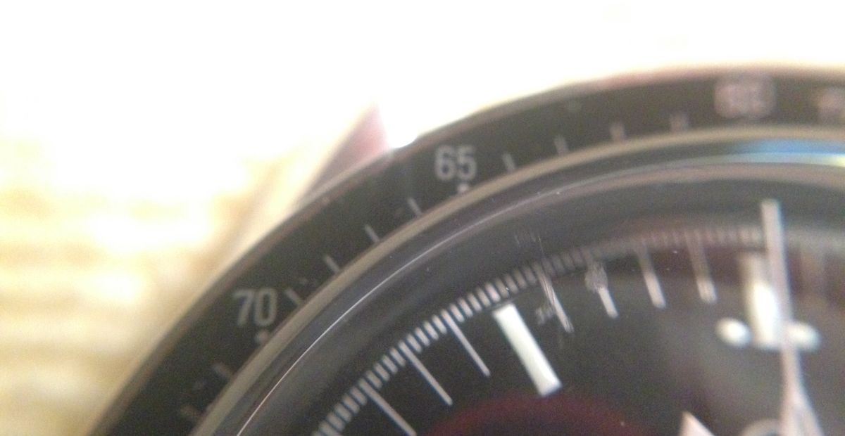

Verder goed nadenken of je dit wilt, want je gaat je Omega logo op je glaasje ook wegschuren :wink:
Ik dacht gelezen te hebben dat het aan de onderzijde zit, dan moet je wel erg je best doen.
Dat weet ik wel zeker. :+1:
Oh haha ja in dat geval krijg je hem niet weg geschuurd idd
