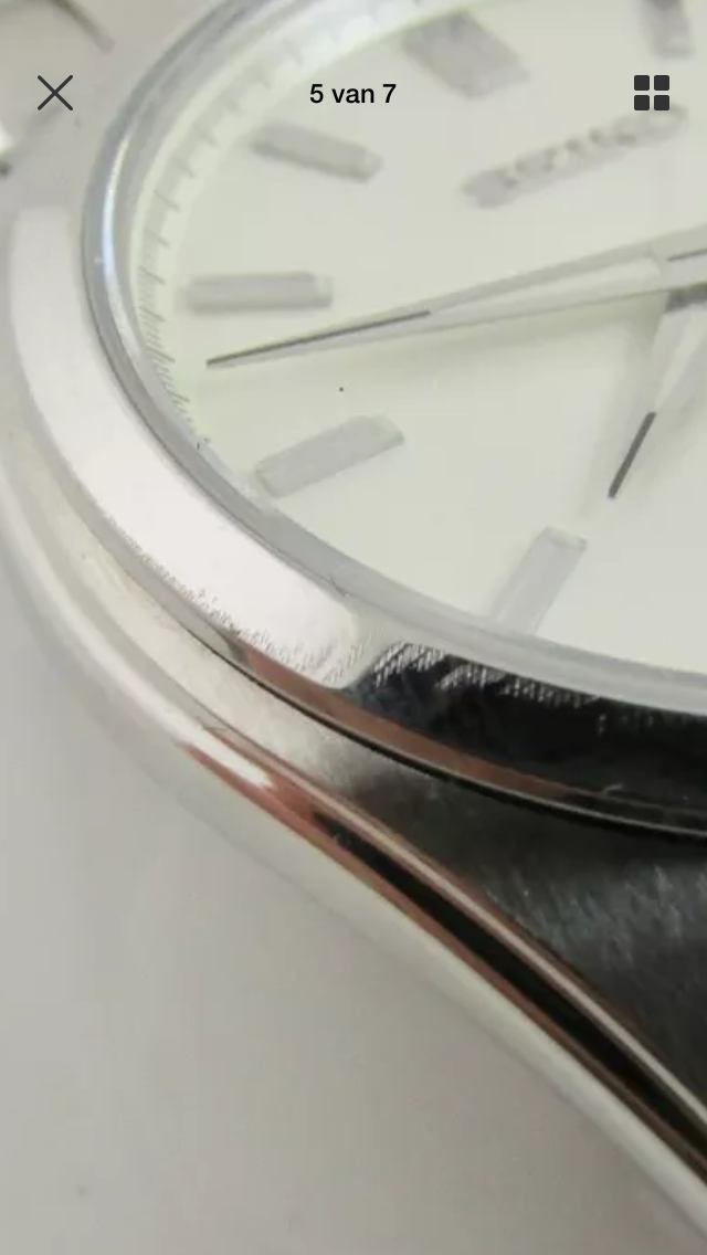

Hallo allen,

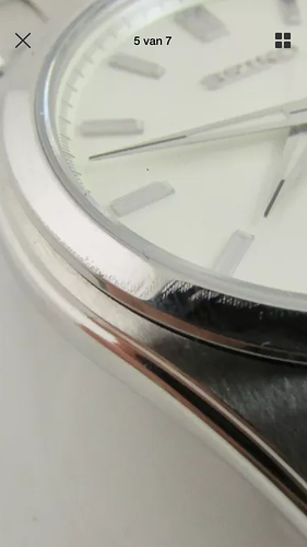

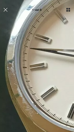

Ik overweeg een horloge te kopen dat wel wat krassen heeft. De verkoper heeft die ook netjes op de foto gezet. Ik vrees dat ze nogal diep zijn, maar vraag me af of dit toch nog (deels) weg te werken is. Iemand tips?
Als het een duur horloge is zou ik er niet aan beginnen, laat dat door een pro doen. Bij een wat goedkopere variant kun je het wel zelf doen. als het tenminste staal is.
- Delen die je wilt beschermen en het glas plak je af
- Diepe krassen schuur je weg met schuurpapier, 400 en dan opwerken naar 1000 of hoger. Elke volgende stap moet de krassen van de vorige stap wegschuren.
- Daarna polijsten met een polijstschijf en polijstpasta op bijvoorbeeld een dremel
Er is op youtube genoeg te vinden voor inspiratie:
Dit is geen horloge, maar ook interessant, hij begint ook met 400 en werkt daarna met steeds fijner schuurpapier: 400-600-1200-polijsten
Kost wat tijd en veel geduld

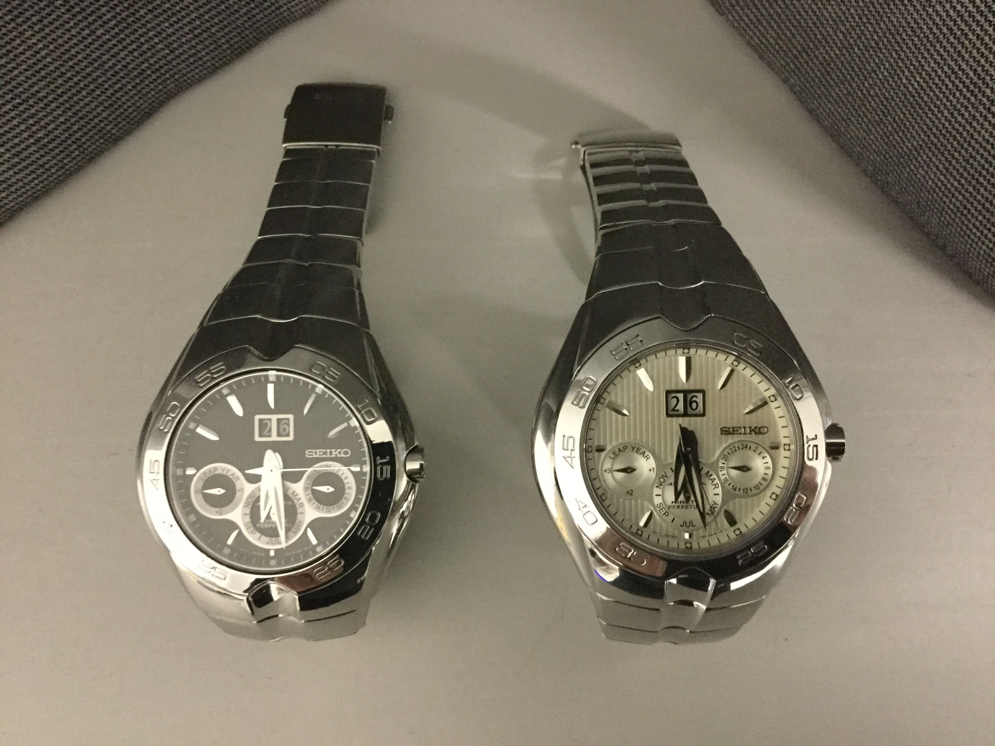

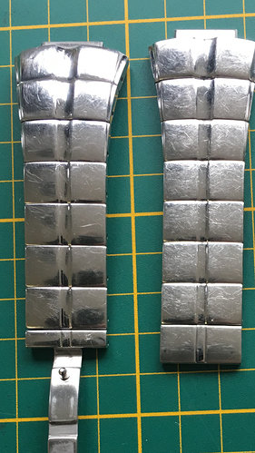

Gisteren deze gerestaureerd
Elk schakeltje apart met een dremel
3 keer volledig polijsten en ontvetten
Ongeveer 4 a 5 uren werk
Wauw, dat is echt netjes geworden!
Sow! Dat is goed gelukt, wow…
Het lijkt wel of jij iets met de Seiko Arctura hebt…
Allemaal via Mp naar een nieuwe eigenaar gegaan
Mooi model Arctura’s

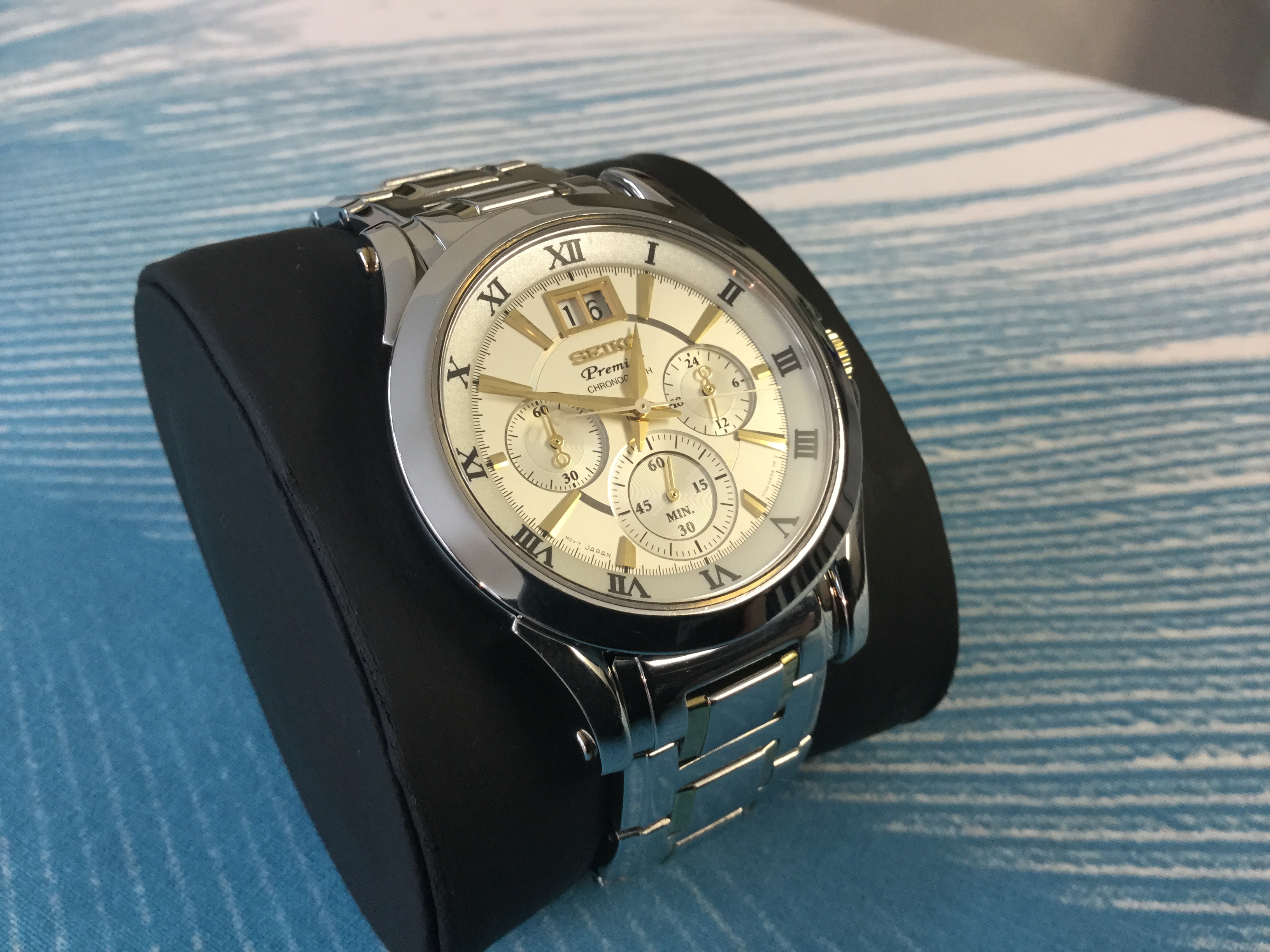

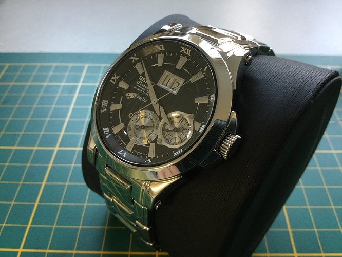

Heb ook enkele premiers gedaan

Maar to the point , als de krassen niet te diep zijn is er nog wel iets van te maken
Good Luck

Zijn redelijk oppervlakkige krasjes, alles afplakken wat je niet wilt opschuren en dan postzegels knippen van schuurpapier 400-1000-2000-3000 en gewoon met de hand weer glad schuren. Eventueel daarna nog met wat polijstpasta voor wat shine. Is echt geen uitdaging.
Je zou kunnen beginnen met Cape cod doekjes, heb daar goede ervaringen mee en is minder risicovol dan schuren. Wel ff doorbijten met poetsen
Met Cape Cod doekjes haal je geen krassen weg, je maakt ze alleen minder zichtbaar. Ze werken hoogstens op wat zeer oppervlakkige veegjes.
Je zult hier echt moeten schuren, zoals hier boven beschreven
Die ervaring heb ik niet, lichte krasjes verdwijnen met cape cod, diepere worden idd minder zichtbaar, vaak voor het blote oog zeer acceptabel (TS geeft ook aan dat minder zichtbaar al mooi zou zijn)

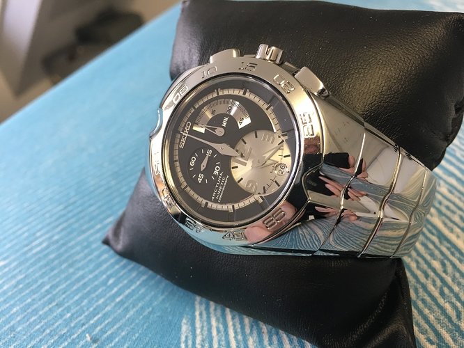

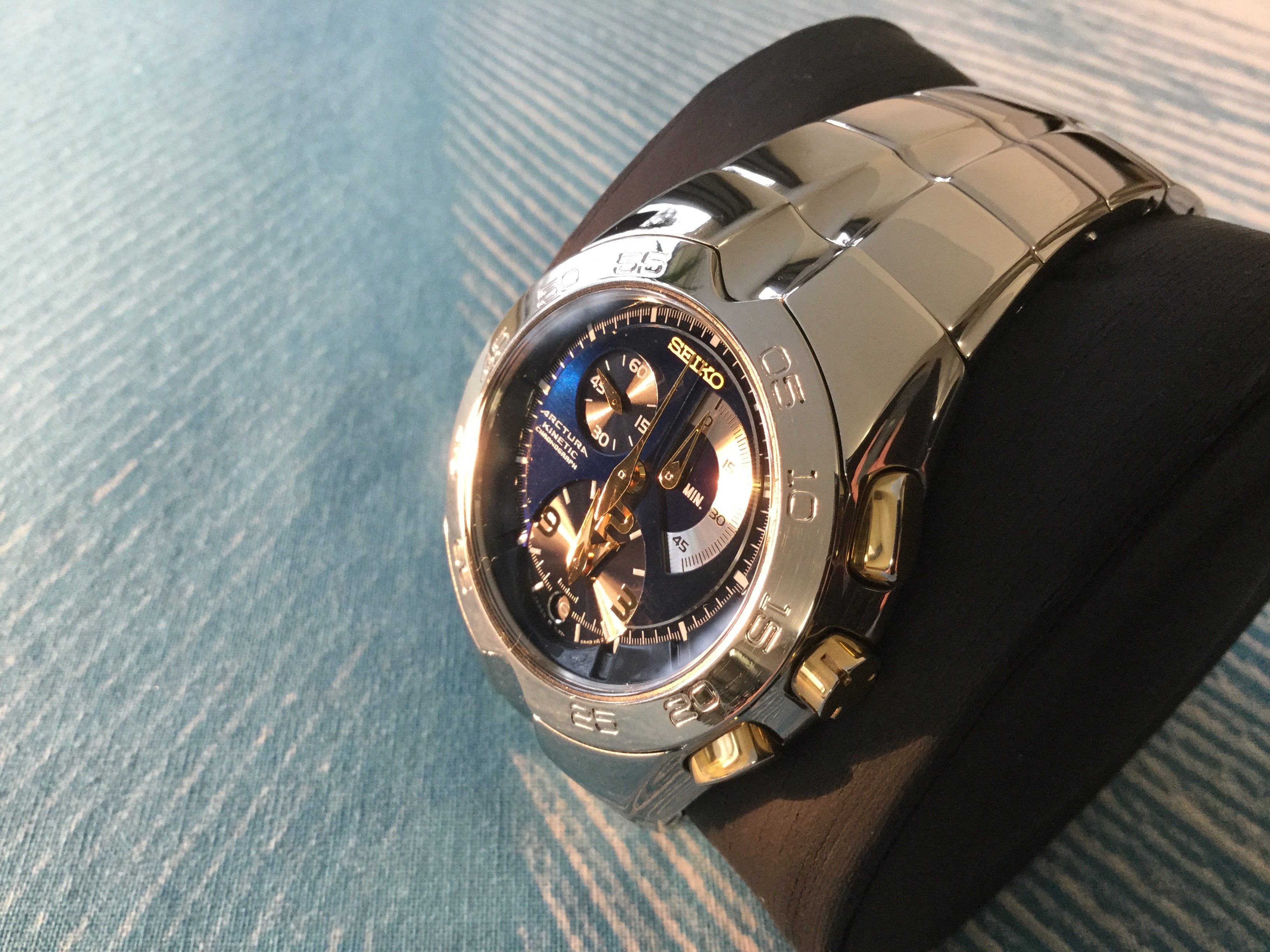

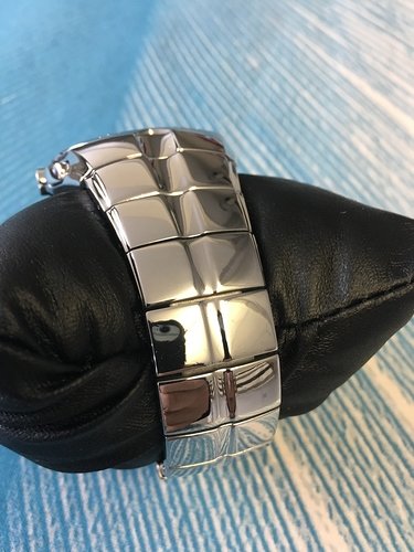

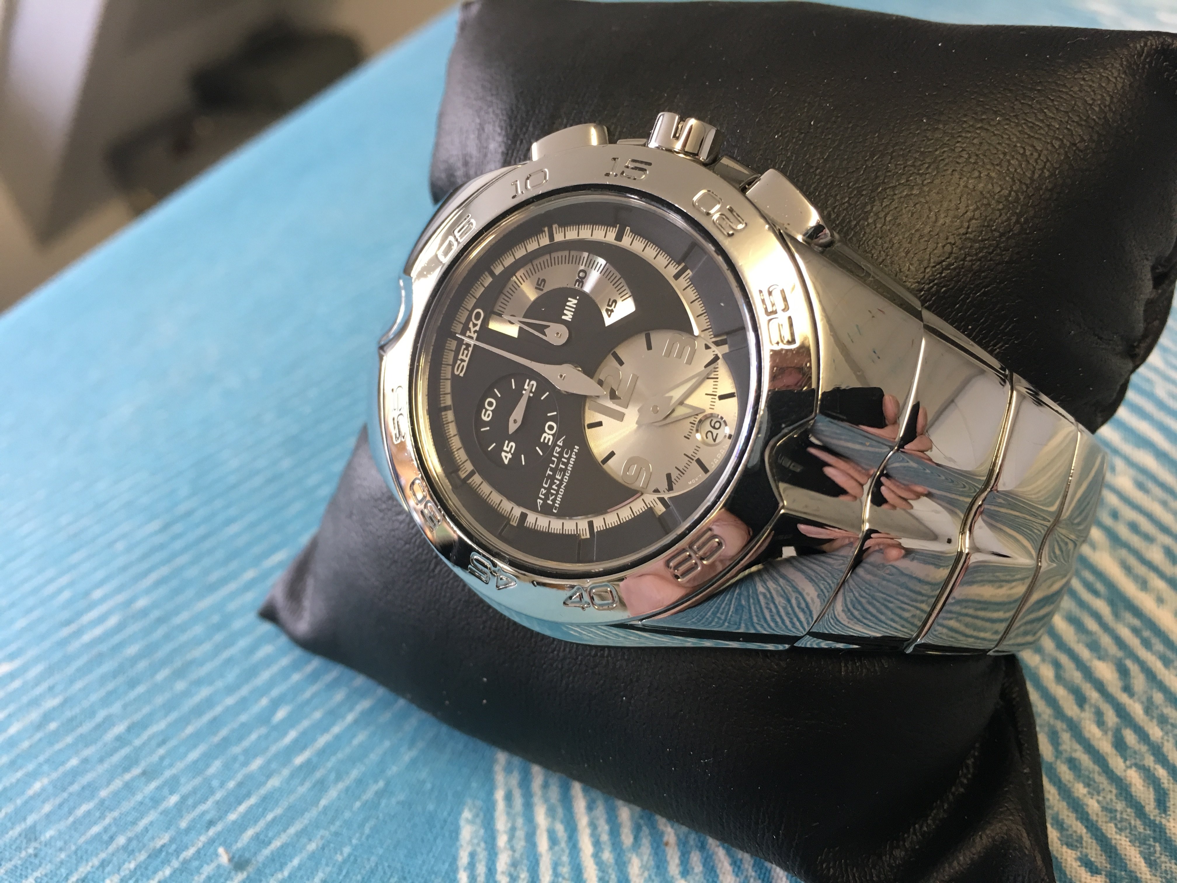

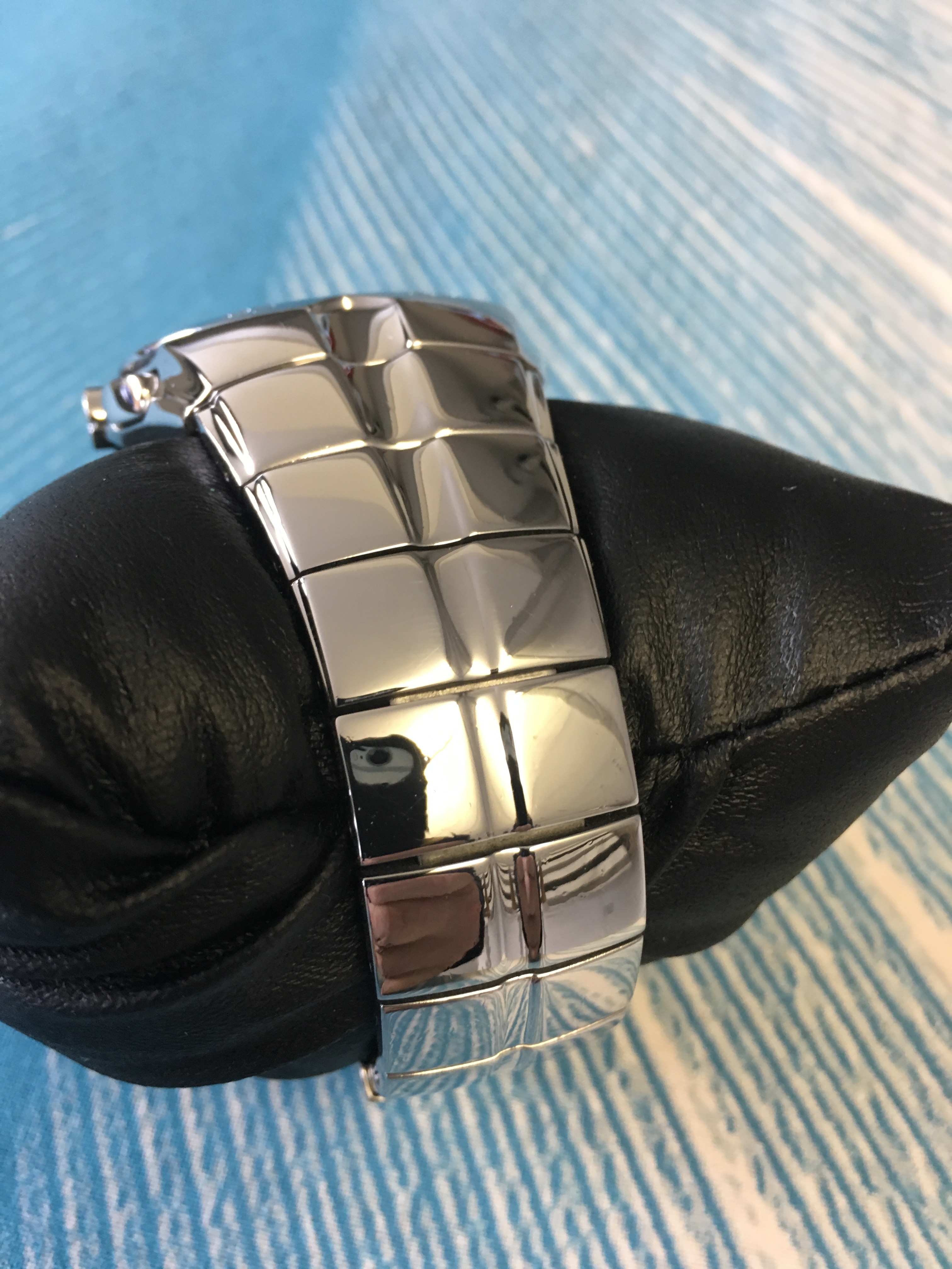

Hey,
Heb deze net gekocht en zou dit graag wegkrijgen. Iemand hier tips of iemand waarbij ik langs kan komen die dit eventueel wegkrijgt? Ze is van 2017 dus wat vroeg voor een service.
Oogt wel diep maar is niet zo erg in het echt, krijg je er normaal wel af denk ik. Ik ben alleen bekend met auto’s polieren…
Zou dit een startersset kunnen zijn?
Zeker en vast !
Lego blokje als schuurpad en een vaste hand in combinatie met een goede bril doen de rest
