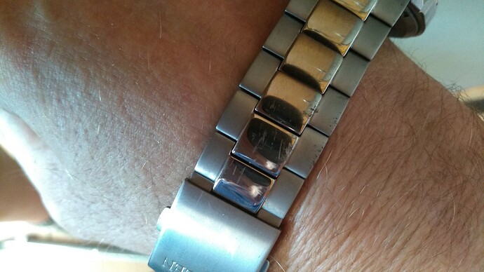

dit is het antwoord van een betonnen plaat tegen super titanium :unamused:
maar wel zonder coating :expressionless:
gelukkig heb ik geen grote polsen en kan ik reserve schakels wisselen :ok_hand:
