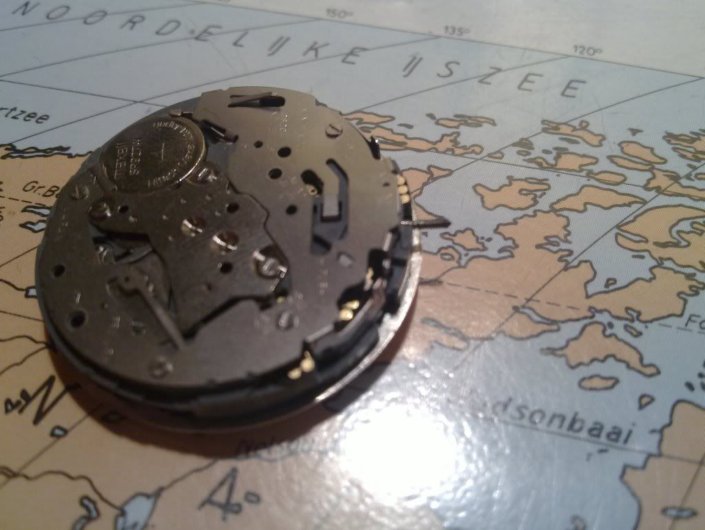

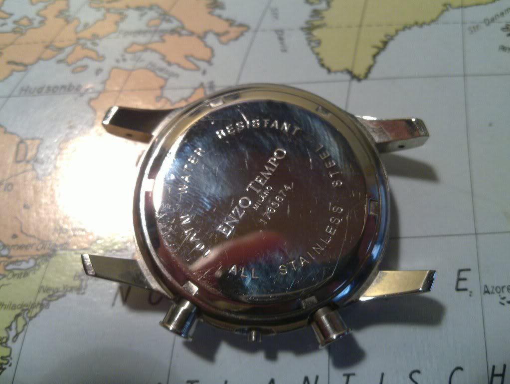

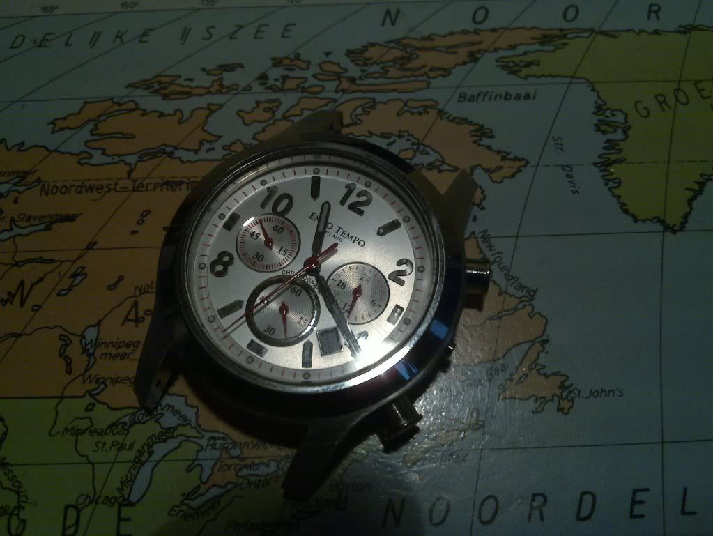

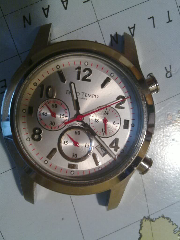

Ik heb de vraag van een vriend gekregen of dit horloge ( enzo tempo) nog te redden is ( meer vanwege emotionele waarde ). Hij vertelde mij dat hij het horloge droeg, en op een dag zomaar de kroon kwijt was.
Voor het idee: de kast is 40 mm ( zonder kroon of pushers) :wink:
Eerst wat foto`s

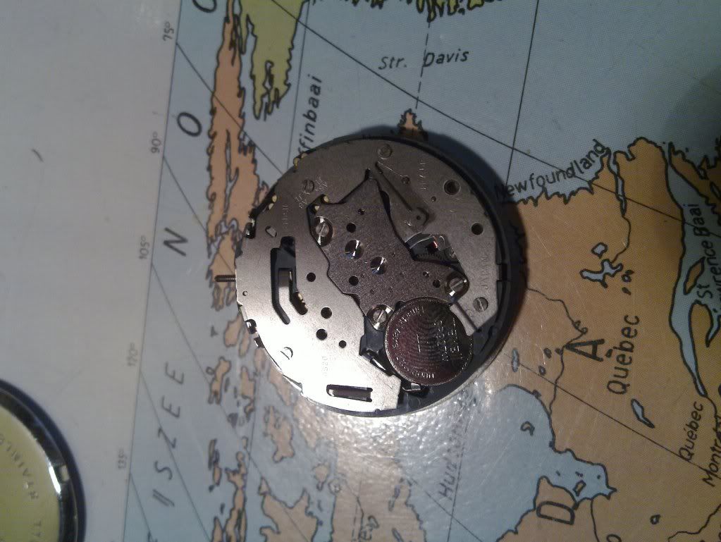

Zoals op de foto te zien is, is het asje om de uren mee te verstellen nog wel aanwezig. Dus ik denk dat de kroon gewoon van het schroefdraad is losgedraaid.
Weet iemand waar ik een losse kroon kan krijgen? Het mag best een kroon zonder opdruk zijn.
Alvast bedankt.

Handig om te weten is wat de diameter van de stift is.

Kroon is zeker weten niet er af geknapt? Dat het uiterste eindje van de stift afgebroken is?

Ik was er al achter gekomen dat het een blokker merk is :+
Gelukkig is Oost-Groningen geen ramp, woon zelf vlak bij Groningen.
Ik zal straks even de kroon opmeten!
Edit : de kroon is niet afgeknapt, ik zie dat het asje mooi conisch afloopt. De as is 0,85 mm dik.
Alvast bedankt :slight_smile:
Ik heb misschien een passende kroon gevonden van een horloge van vergelijkbare eh, afstamming als die enzo tempo. Mijn schuifmaat ben ik helaas even kwijt, ik ben de puinzooi van mijn hobbyruimte aan het opruimen :slight_smile:
Ik heb mijn aldi digitale schuifmaat weer gevonden! Volgens het ding is het asje waar de kroon vanaf komt 0,86mm dik, maar soms ook 0,85 :slight_smile:
Wou je hem nog hebben? Ik ga volgende week een week weg, maar ik heb misschien nog tijd om het ding in een envelop te schuiven als je me even een privébericht stuurt met je adres.
