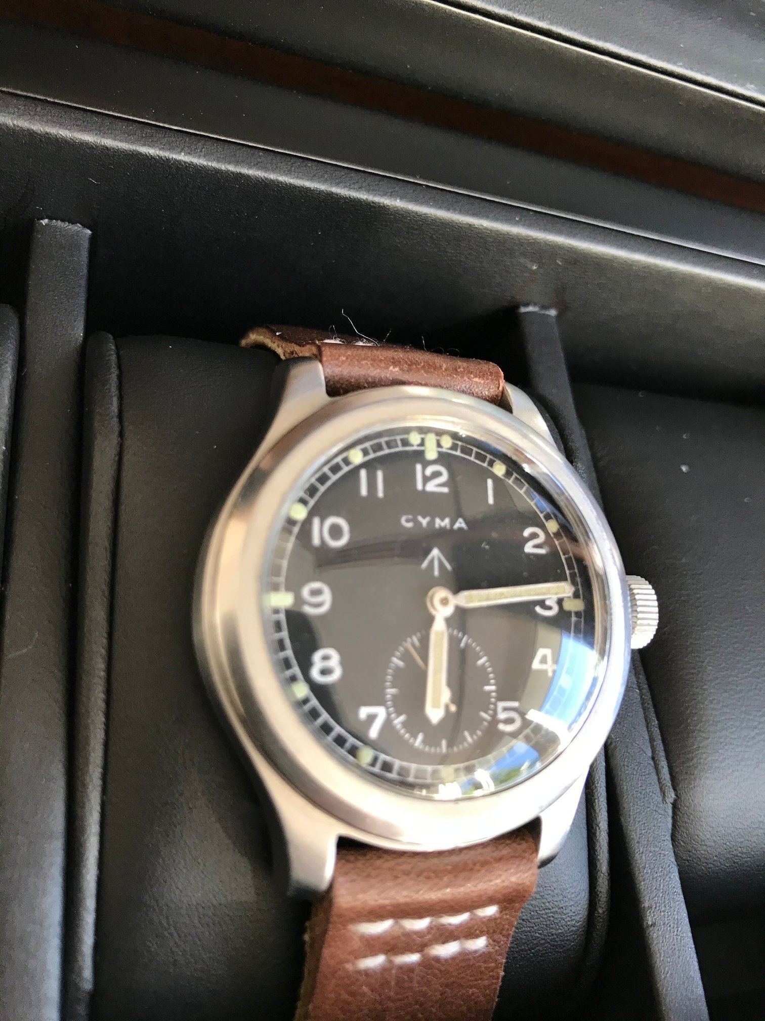

Hallo, ik ben nieuw of dit forum en volg met belangstelling de topics. Ik ben geïnteresseerd in militaire horloges periode ww2 en heb onlangs een Cyma aangekocht. Echter bij het uittrekken van de kroon om het horloge op tijd te zetten kwam de opwind-as los. Deze zit weer op zijn plaats, maar ik kan de wijzers niet meer verzetten. Bezoekje horlogemaker dus. Zal dit een ingrijpende reparatie worden? Gr, Martin

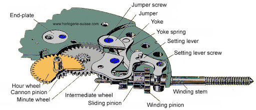

Hoi Martin,
Hier een schematische weergave (niet van een Cyma). De stift wordt door de setting lever en de yoke op z’n plek gehouden. Ze worden door een veer (of een schroefje bij de setting lever) op hun plek gehouden. Als de veer van de yoke bijvoorbeeld is gebroken (door te hard aan de kroon te trekken bijvoorbeeld) en/of de setting lever schroef is los geraakt is de stift/stem niet meer geborgd en trek je hem zo uit het uurwerk.
Terug duwen heeft geen zin, je krijgt de stift nooit meer door de 2 nokjes van yoke en setting lever heen. Het horloge zal open moeten, maar alleen aan de dial side om te onderzoeken wat precies het probleem is. Als er geen veertje gebroken is (waar vind je dat onderdeel?) en er slechts iets uit positie is geraakt kan de reparatie meevallen.

Update: de Cyma W.W.W. is weer hersteld. Het bleek inderdaad een loszittende tiretteschroef te zijn. Opgelost voor een paar euro… Dit stukje geschiedenis loopt weer als een zonnetje. Uurwerk hersteller bedankt!
