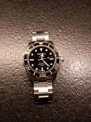

Horloge is de Certina DS First day/date
Automaat met schroefkroon ( foto’s staan hier op de site ) de juwelier had het over de middenkast vernieuwen en kwam op €300,-
Ik denk dat deze tube niet te vervangen is dus een nieuwe midcase helaas.

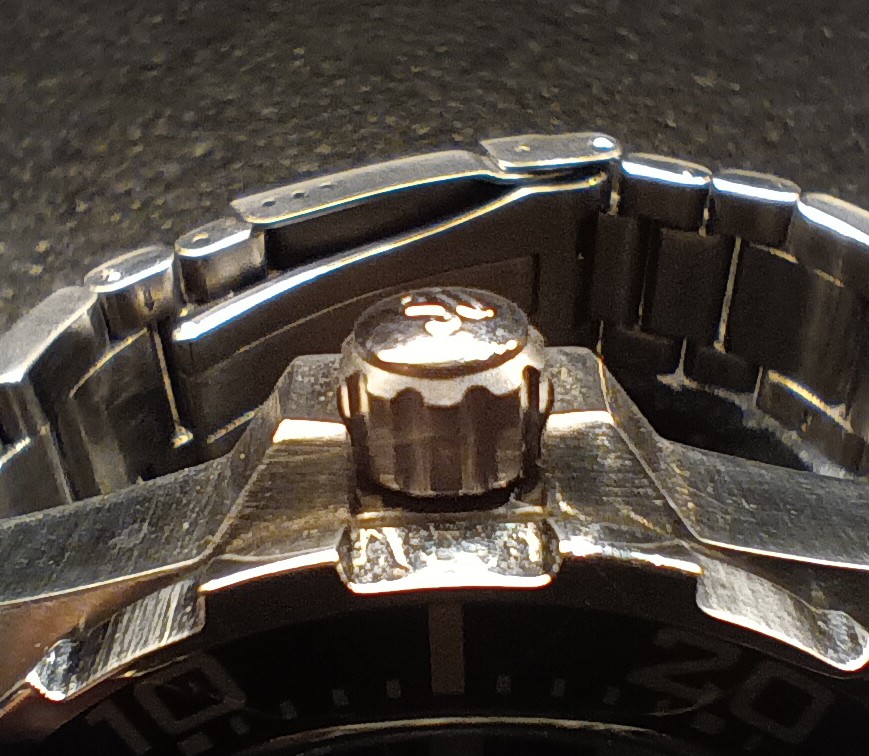

Update Certina ds first day/date kroon.
Heb de kroon met stem uit het horloge gehaald om te kijken hoe het met de toestand van de schroefdraad is.
Maar dit is dus geen gewone tube met schroefdraad aan de buitenzijde , is helemaal glad aan de buitenzijde en geen idee hoe dit werkt bij deze horloge .
Dan heeft de binnenkast laten vervangen toch ook geen nut ?
Schroefdraad zit IN de bus en binnen in de kroon.
Dit.
Oké dank , niets aan te doen neem ik aan ?
Ja , wilde een ander woord tikken in eerste instantie na deze , goed gezien.
Nieuwe middenkast als de tube niet los geleverd wordt.
Dat is al eerder genoemd.
Of alternatief: monteren van een gewone kroon en wetende dat de waterdichtheid minder is
Klopt. Vroeger kon je dit gratis laten doen bij de gelaste tubes bij de Seamaster kasten. Tegenwoordig is die (gratis)service niet meer. Ik doe het alleen bij hoge uitzonderingen omdat je voor iedere kast die je uitboord een tooltje op maat moet maken en de juiste tube moet vinden. Geen optie voor deze Certina gezien het budget.
