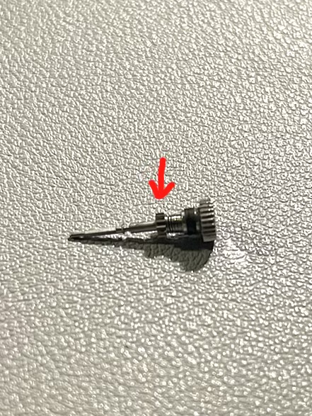

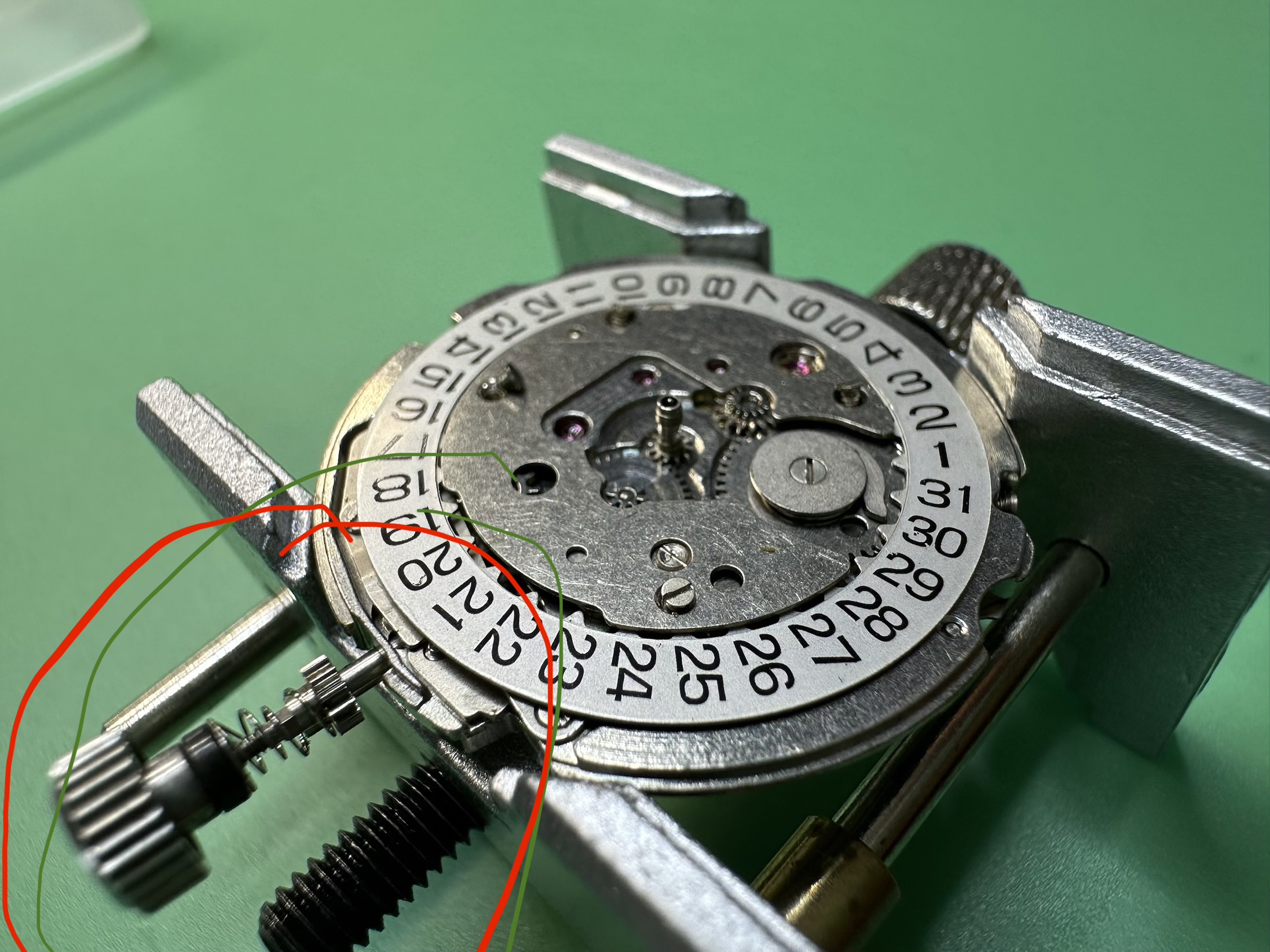

Ik heb de stoute schoenen aangetrokken en wil het tandwieltje van de kroon van mijn Seiko Regatte iets verstellen.
Hij raakt het tandwiel van de inner dezel net niet zodat die niet te draaien valt.
Dus moet hij iets naar links op de foto.
Kan iemand mij hiermee adviseren hoe ik dit het beste kan aanpakken?
Groet,
Repko
Hoort daar geen veer tussen te zitten zoals bij een oudere world timer va seiko?
Ja, die zit ertussen maar is helemaal ingeveerd… dus hij zou idd iets minder ingeveerd moeten zijn om het tandwiel goed te raken van de inner bezel.
Tja ik heb voor deze service zelf een nieuwe gekocht, ook het probleem dat het tandwiel niet ver genoeg uitgeduwd werd. Dat was voor mij de oplossing
Zelf een veertje buigen is ook leuk en geeft voldoening.
Lijkt me zeker leuk! Maar hoe?
Men gebruikt hier wel gitaarsnaren voor.
Neem dan een staafje van de gewenste dikte en wikkel het eromheen.
Zo simpel is het eigenlijk.
Het maakt niet eens veel uit of het direct goed is je kan het gewoon nog een keer proberen zo net zo lang tot je de juiste hebt.
Leuke tip :+1:
Misschien een rare vraag maar ik heb er al een veertje opzitten die helemaal ingeveerd is. Ik moet juist het kleine tandwieltje verplaatsen zo is het veertje ook minder ingeveerd.
Heb even met ChatGPT gechat en hij kwam met een soort C busje die je zou moeten open klikken met een klein schroevendraaiertje zodat je het tandwieltje kunt verplaatsen en dan er weer op moet zetten om het geheel te borgen.
Ik zou is beginnen met de kroon los draaien en alles opnieuw te monteren.
Het tandwiel zou naar beneden moeten springen door druk van de veer. In het tandwiel zit een soort vierkante uitsparing die over de opwindas past.
Je kan het te strak gespannen veertje ook altijd inkorten.
