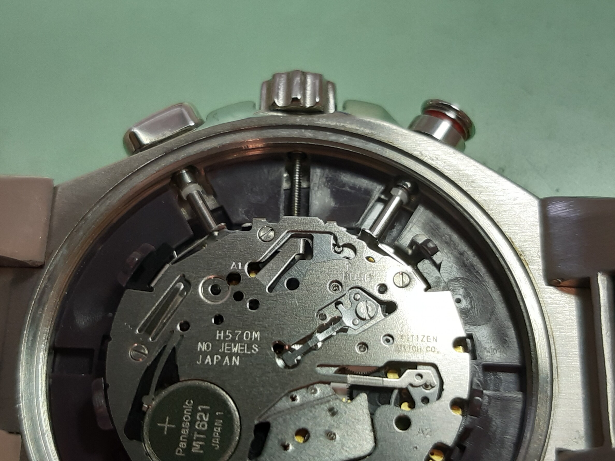

Kroon/stiftrelease in Citizen H570M uurwerk

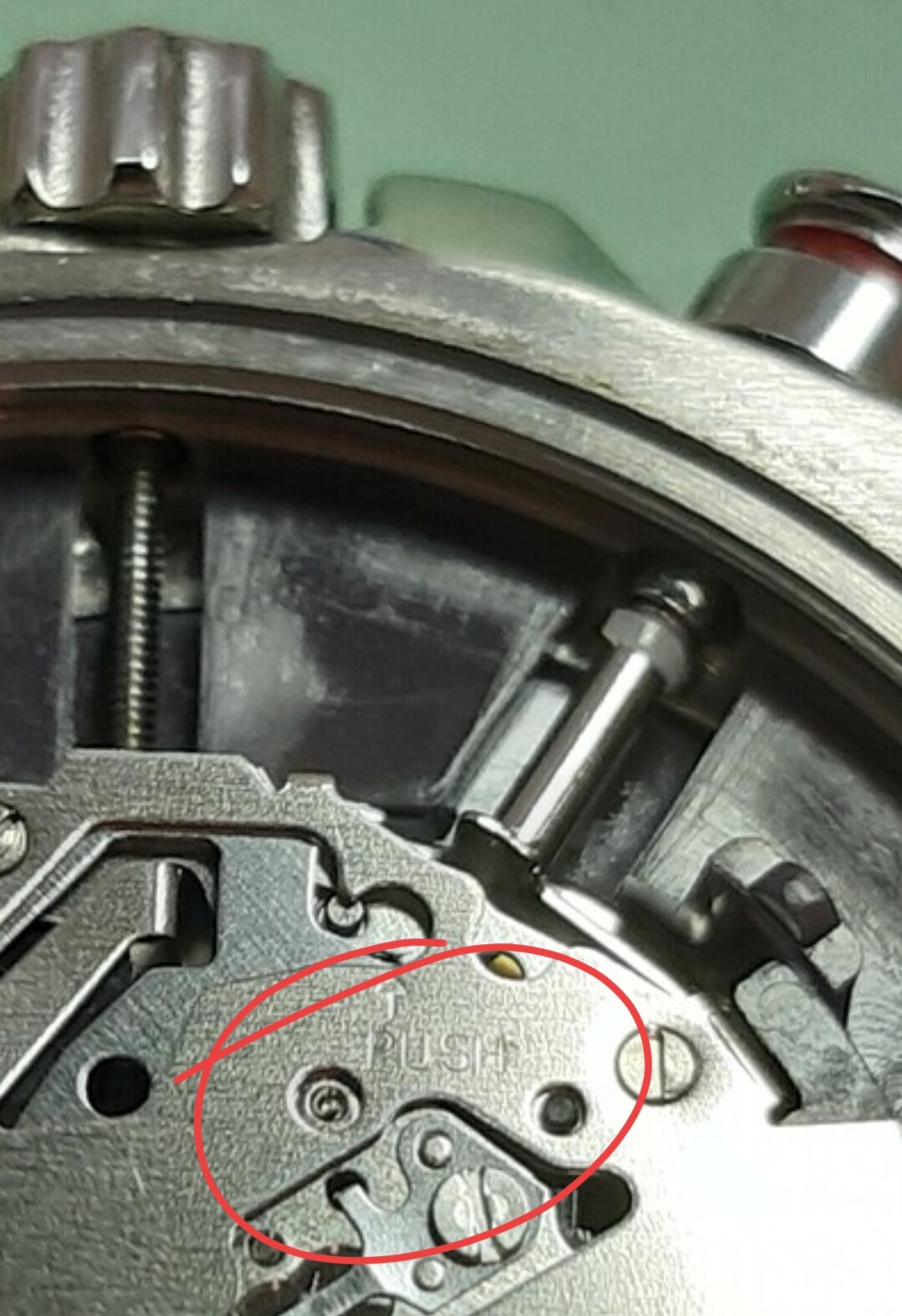

Is een Eco-drive uurwerk, dat ik er “even” uit wilde halen om de binnenkant van het glas te reinigen voor de eigenaar. Nou heb ik al heel wat pushtirettes gevonden op onverwachte locaties in het uurwerk, maar waar - en hoe hard - ik ook druk op wat dan ook in de “push-area”, er gebeurt niks. Bij posities 2 en 3 komt er ook niet - zoals bij Seiko - alsnog een push-palletje tevoorschijn.
Anyone…? Bij voorbaat dank!

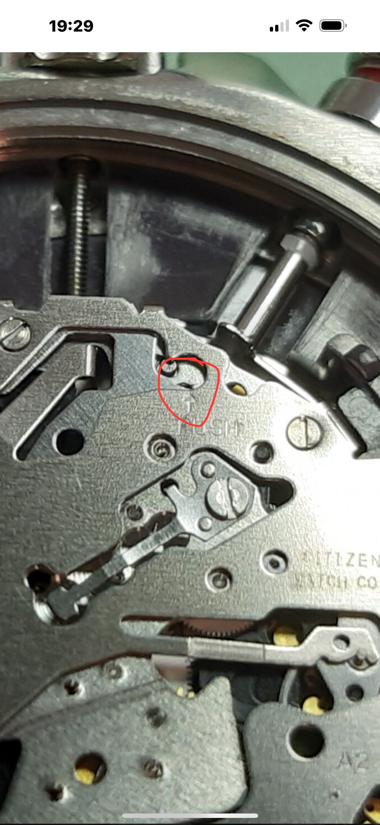

Ook niet hier?
Of dat knopje
Of niet indrukken maar het plaatje naar voren duwen?!
Heb je misschien een foto van stand 1 en 2? Bij uitgetrokken kroon?
Daar heb ik ZO hard op gedrukt al…
Waarom dan “push” en die pijl…? Al naar gekeken, morgen nog eens.
Nope, maar er verandert dan niets. :man_shrugging:
Ook al geprobeerd.

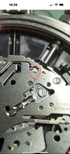

Chronograaf starten dan zie je geloof ik het puntje om op te drukken
Ga ik proberen! :ok_hand:
Klopt chrono bedienen en dan komt die tevoorschijn
Iedereen hartelijk dank! :relaxed:
