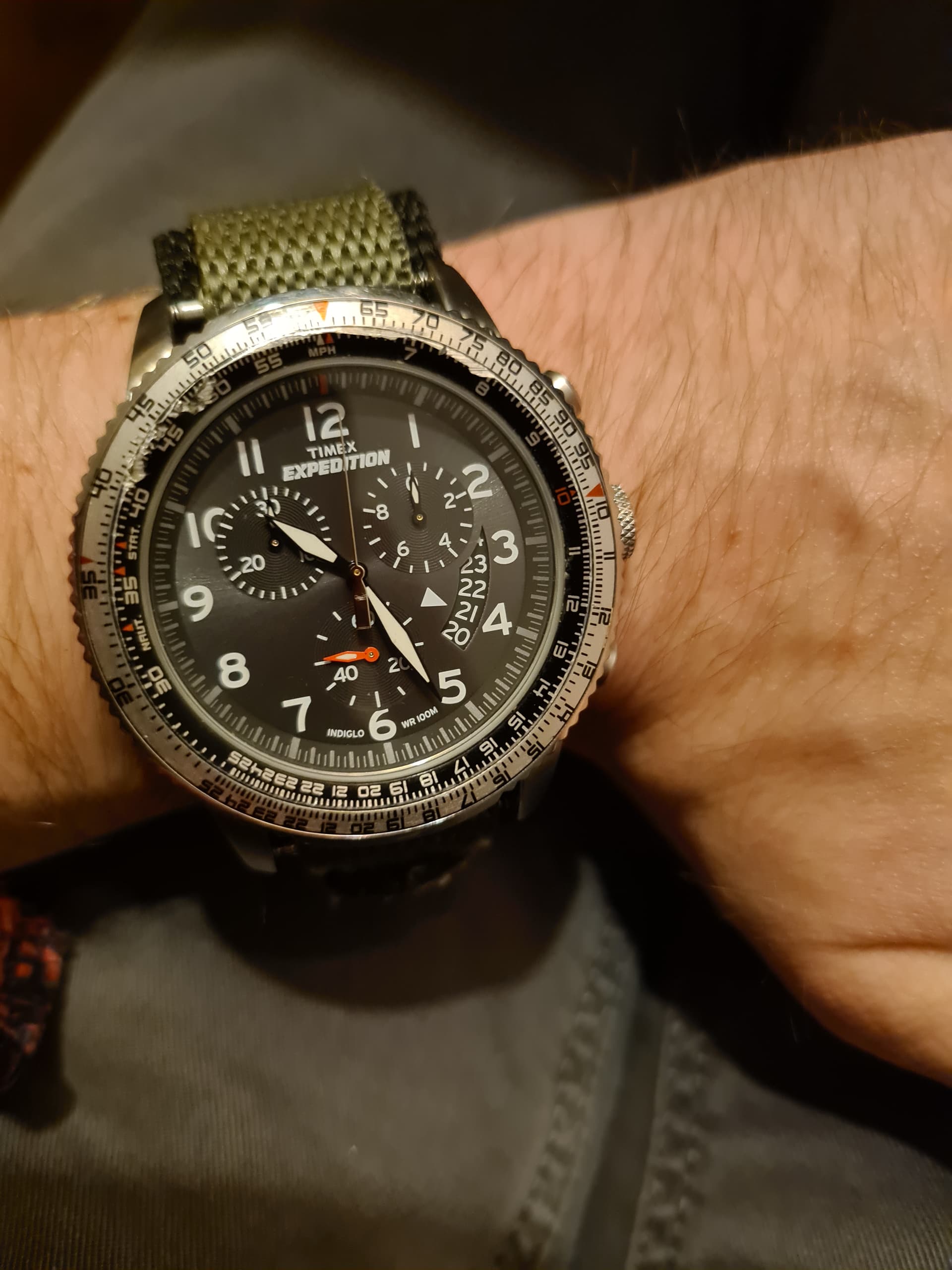

Kroon van een Timex wil niet volledig terug in het uurwerk
Goeienacht,

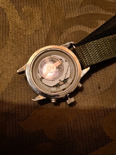

Net deze Timex uit mekaar gehaald omdat het glas vocht eronder had zitten, alleen wil de kroon nu niet meer lekker helemaal erin klikken. Ik ben bang om de kroon krom of stuk te maken of zelfs het gehele uurwerk om zeep te helpen, hoe los ik dat op?

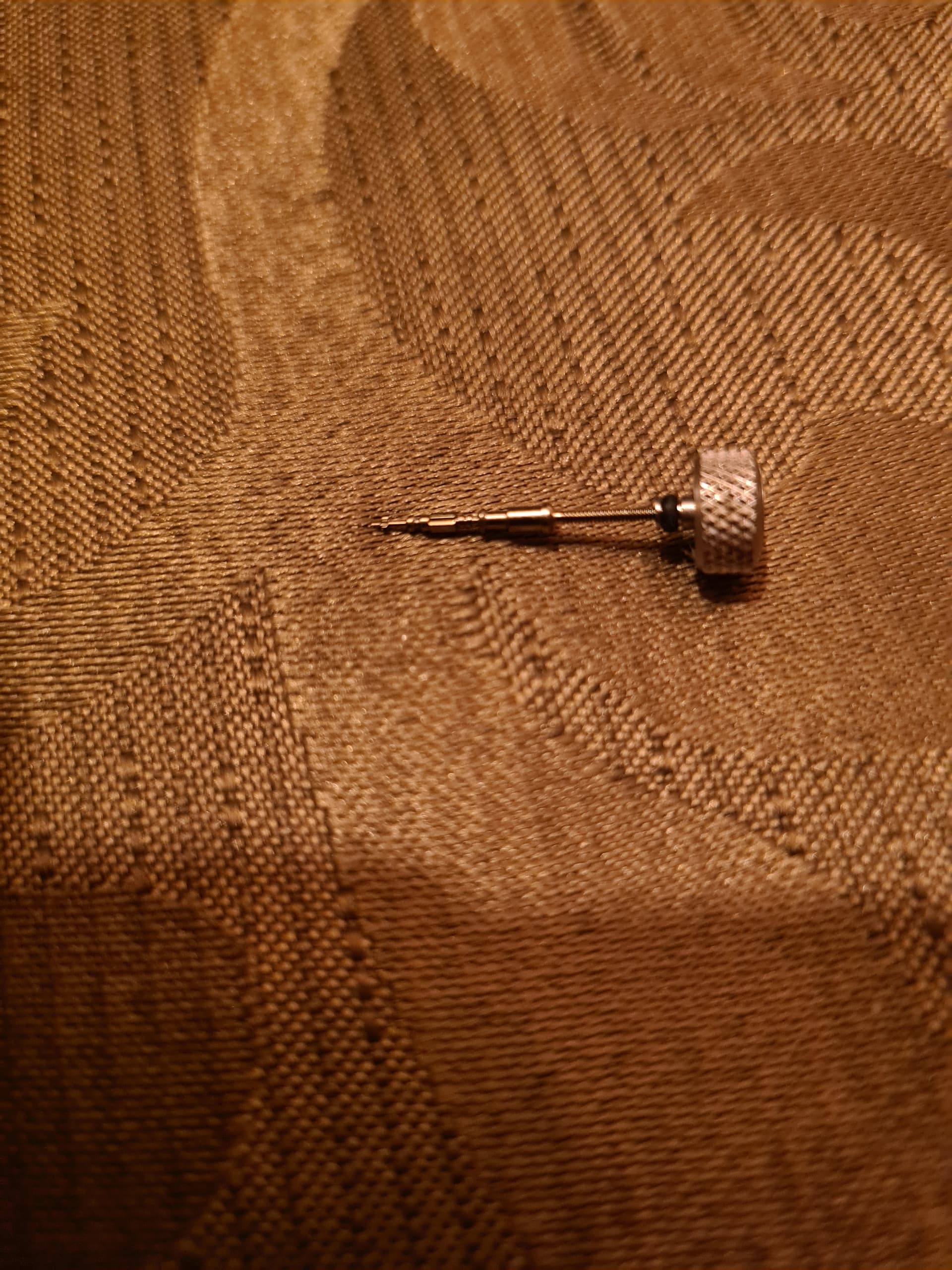

Zit het uurwerk gedraaid?
De kroon kun je normaal terugduwen, mits je hem eruit hebt gehaald door de tiretteveer in te drukken en dat vierkante deel net na de bus door de kast.
Als de kroon niet in 1 keer teruggaat, dan een paar slagen draaien totdat ie wel door wil, zonder al teveel kracht. Daarna kun je hem vastduwen.
Dat heb ik wel gedaan, ja. Gewoon hoe het normaal zou moeten.
Eventjes er weer uitgehaald, hij ziet er niet krom uit, maar ook met die paar keer ronddraaien lukt het nog niet. De Indiglo-backlight gaat overigens wel aan, zonder dat het uurwerk loopt.
En als je dat vierkante vlakje indrukt terwijl je de stift terugsteekt?
Het uurwerk zit goed aangedrukt in de kast? Niet net te hoog thv de kroon? Het lijkt erop alsof 'ie onder een hoek zit. Krijg je de kroon er bijv. in als het uurwerk uit de kast is?

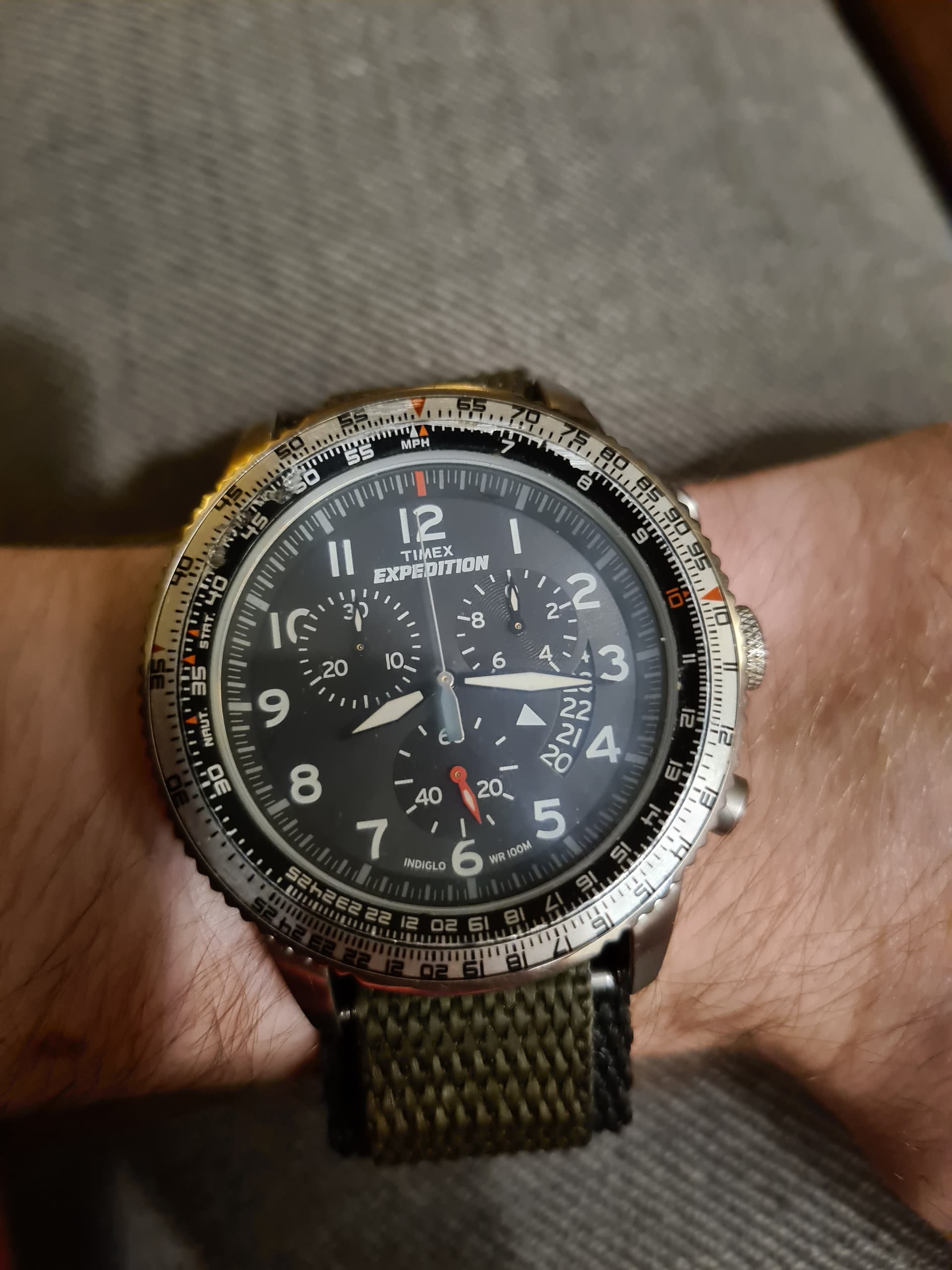

Dat lukte (ongeveer zo)! Het zit weer in elkaar., nu nog het kastdeksel erop klikken.

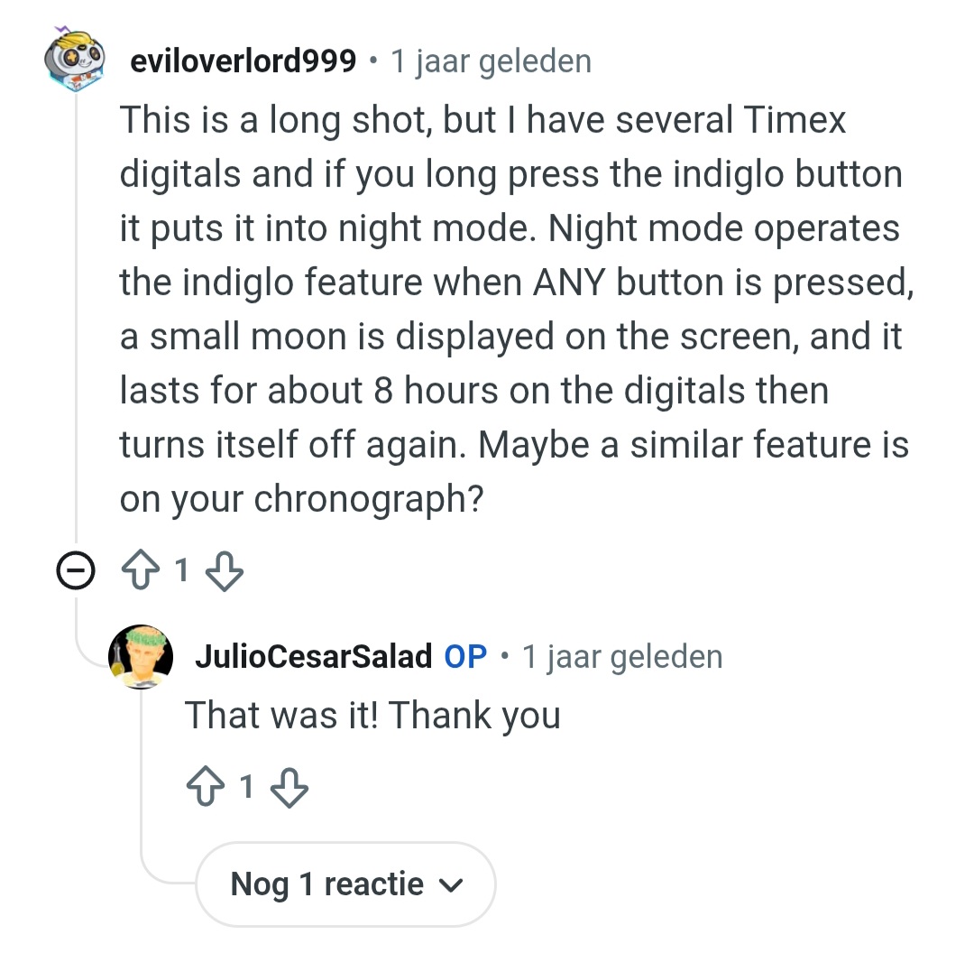

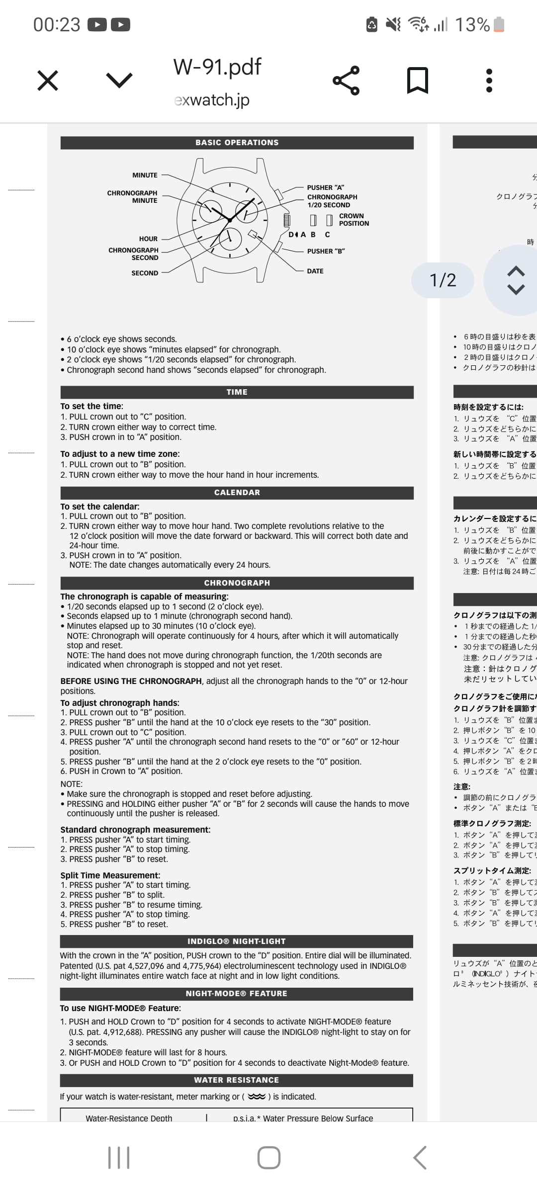

Hij loopt weer, alleen doet ie wel bij elke keer dat ik een kroon of pusher indruk de backlight aan? Dat hoort toch niet?

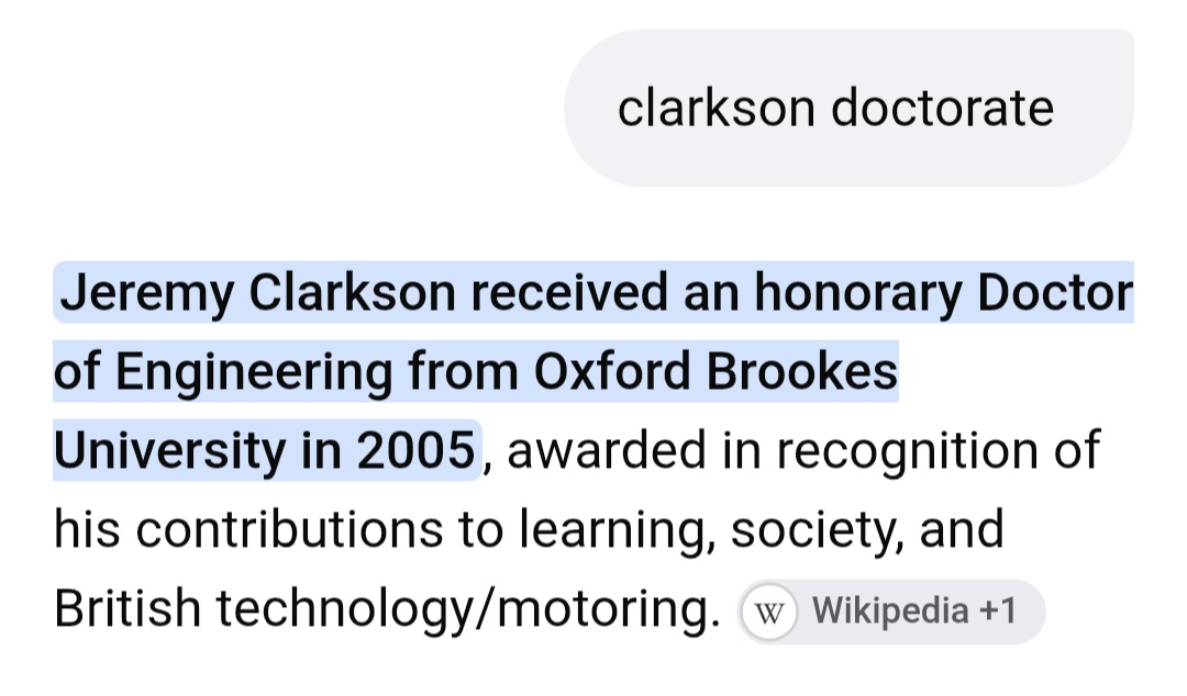

Clarkson heeft stiekem wel een doctoraat in de Engineering :joy:
Heel Hf ook
Nee, serieus hoor!
Misschien heb ik wel Night-mode aangezet, ik kijk er morgen nog wel een keer naar.
Night mode is handig!
Even de handleiding opgezocht, het is inderdaad Night Mode.
