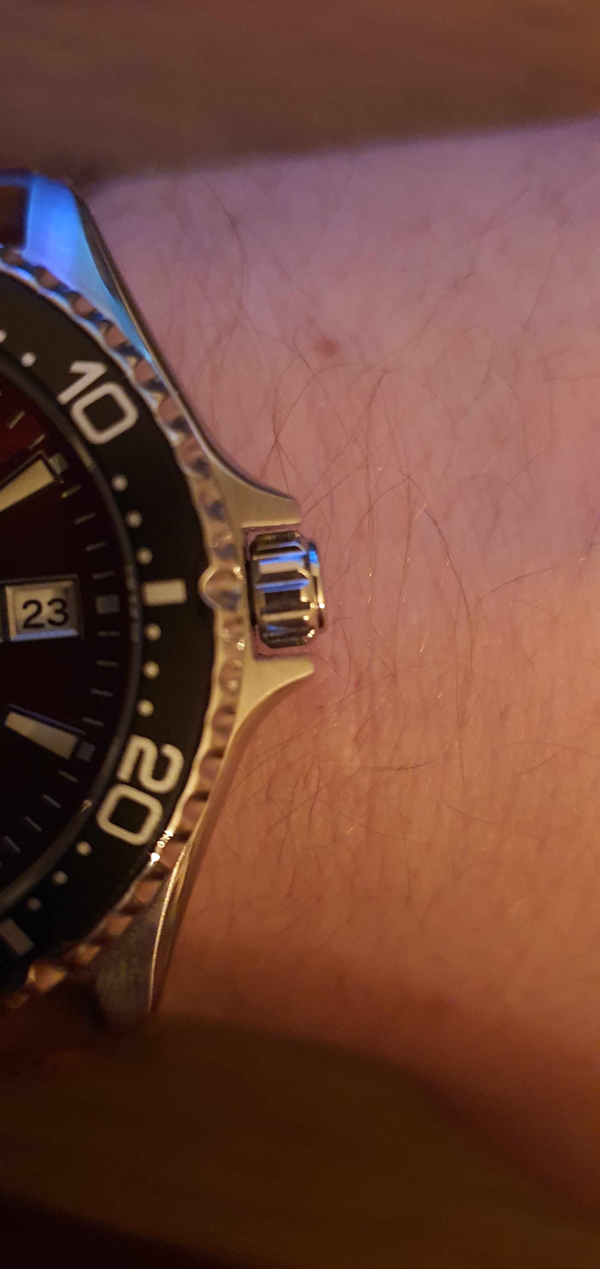

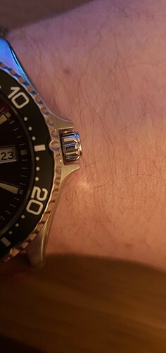

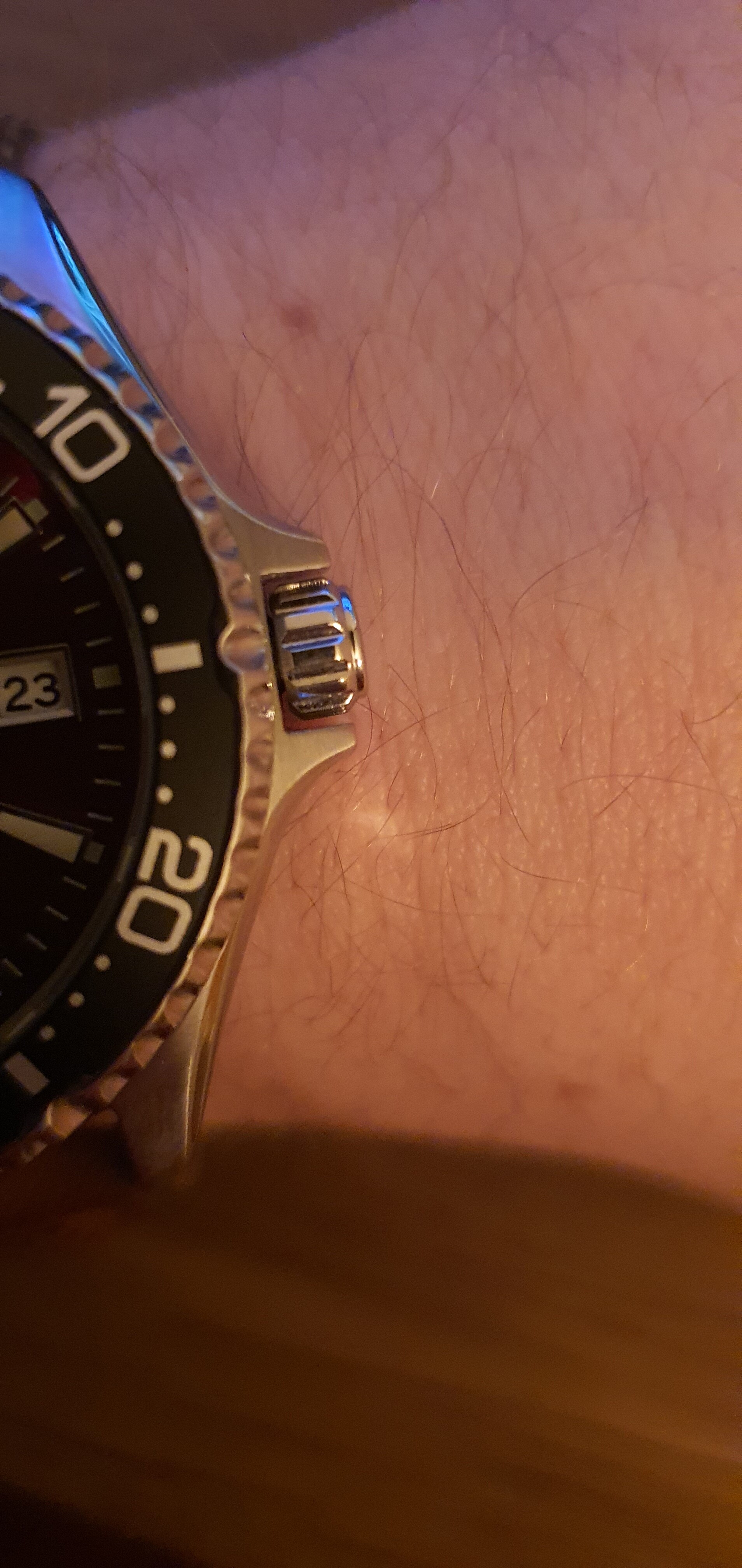

Vandaag heb ik mijn nieuwe Orient Kamasu mogen ontvangen in de post.
Zeer tevreden tot een klein detail zichtbaar werd.
De kroon lijkt schuin te zitten.
De bovenkant zit zeer dicht bij de guard met een “grotere” gap tussen de kroon en de onderste guard.
Stuur ik hem asap retour of is dit normaal / op te lossen?
Ik zou hier liever geen problemen mee krijgen na verloop van tijd.
Ook ben ik bang dat dit effect kan hebben op waterdichtheid etc…
Is dit erg of ben ik aan het overdrijven?
Also, ik krijg er precies een lichte vorm van OCD van :sweat_smile:
Dit is iets dat een beetje bij deze prijsklasse hoort vrees ik. Belangrijkste is of de kroon recht op de opwindas zit. Dat zie je als je deze los hebt gedraaid, en het uurwerk er mee opwindt.
Heb ik ook ooit gehad met een rode Kamasu, gewoon gemeld en een nieuwe gekregen.
Lijkt me niet dat het tot deze prijsklasse hoort. Heb bij mijn horloges die tot deze prijsklasse horen nog nooit gezien in de loop der jaren. Gewoon melden en omruilen omruilen.
Dat denk ik eigenlijk ook. Een winkelier zal het vast ruilen maar dat is dan meer goodwill denk ik
Bedankt iedereen voor het antwoord.
Net op een ander forum foto’s ontvangen van andere kamasu’s.
Het is effectief een defect in mijn horloge, de kroon zit niet correct op de case.
Lijkt me niet goed!
Bij mij zit ie keurig recht.
Van de Orient mag je toch wel verwachten dat dit goed zit!
Succes
