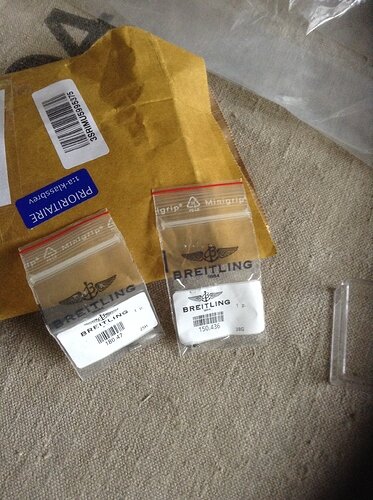

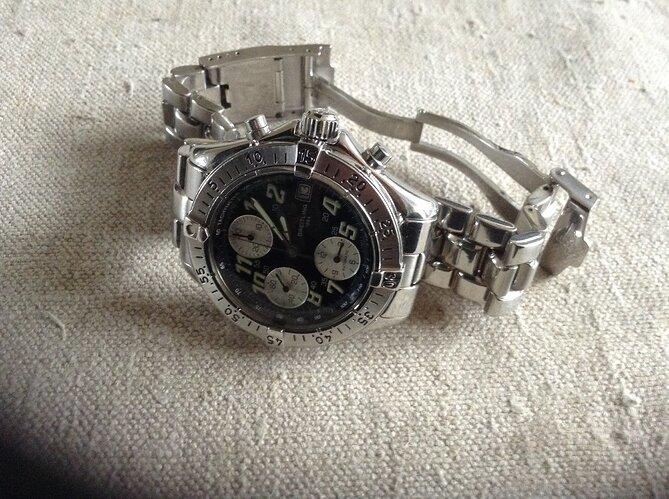

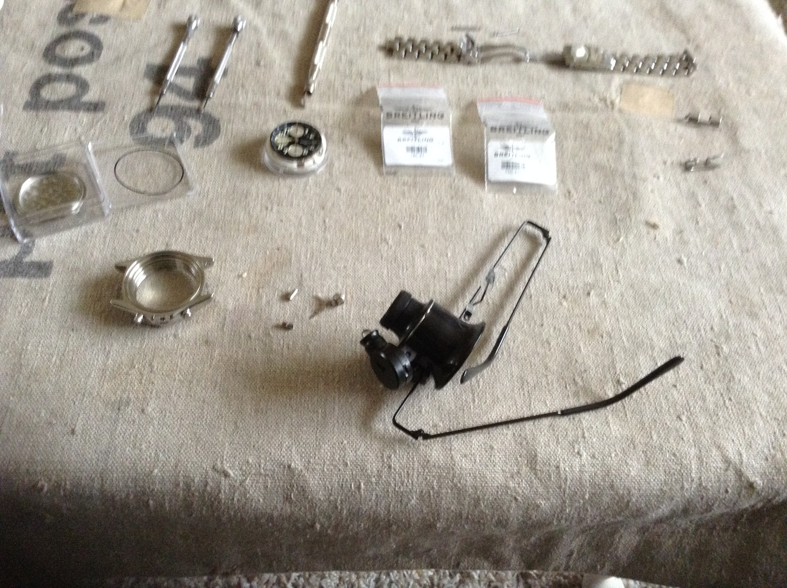

Ik lees deze thread nu pas maar reageer toch nog even, ik heb een jaar of 2 geleden een vergelijkbaar probleempje gehad met een kapotte kroon en tube van een Breitling Colt type A13035.1. Ook hier moest volgens Breitling Nederland de volledige kast vervangen worden, verwachte kosten schrik niet € 1.300,- met volledige service beurt… Ik ben een beetje ā€˜lost’ waar deze prijzen en het grote verschil nu precies vandaan komen, maar dit soort prijzen was het klokje gezien zijn leeftijd niet meer waard.
Ik had het geluk dat ik via Ebay precies de juiste kroon en bijbehorende tube nieuw kon aanschaffen, het overzetten was echt in een kwartiertje gepiept. Totale kosten inclusief verzending € 73,-
Een forumlid heeft het uurwerk (Valjoux 7750) een volledige servicebeurt gegeven en het klokje loopt sindsdien weer super!
Hierbij nog wat fototjes ter illustratie.
