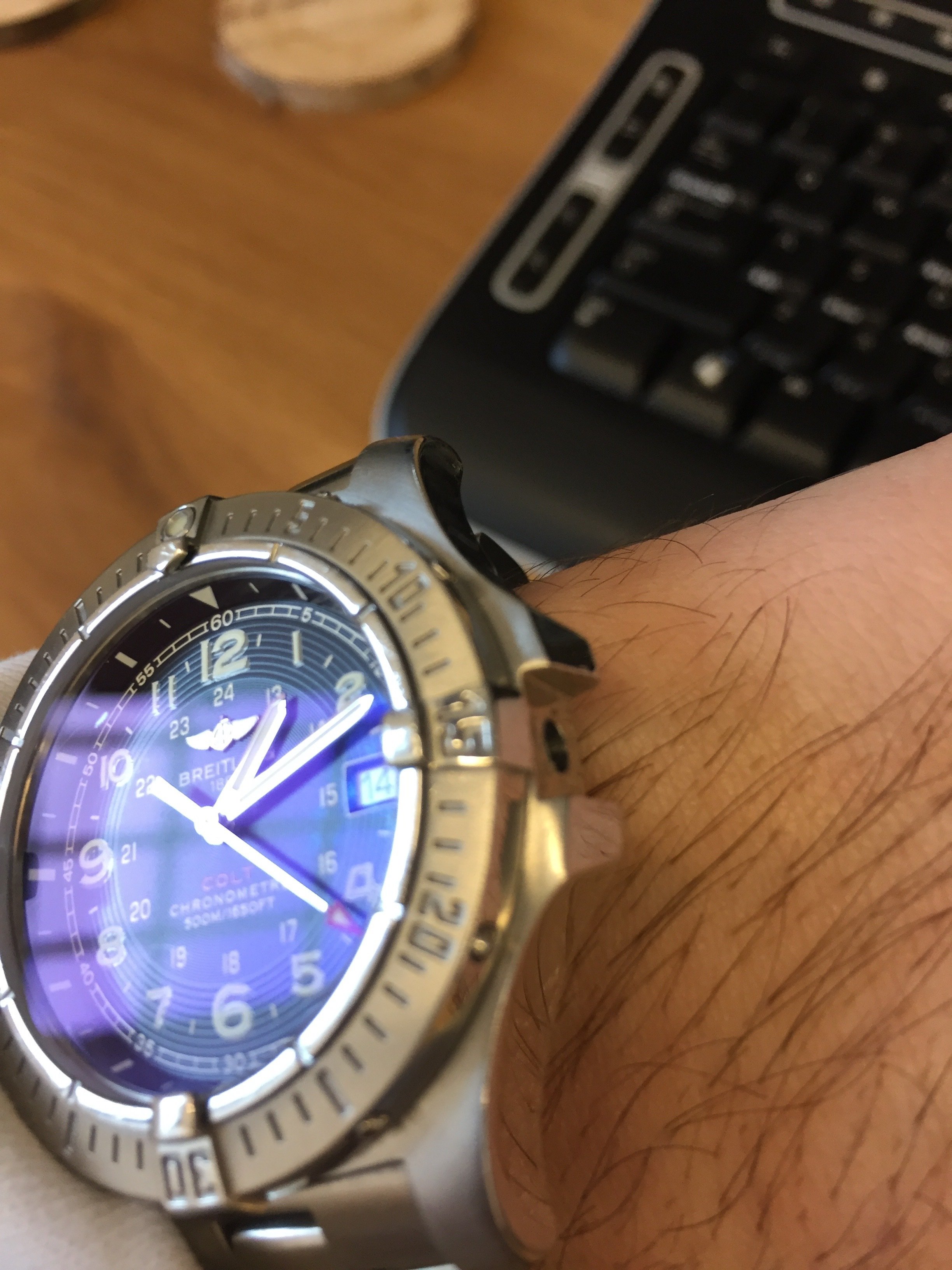

Mijn Breitling Colt A73480 is laatst stuk gegaan. Ik heb het horloge een uur verzet en ik kreeg de kroon niet meer vast gedraaid.
Inmiddels ligt hij bij de horlogemaker maar ik kreeg slecht nieuws. De kroon is geen probleem maar er is een ‘bus’ afgebroken en die kan Breitling niet meer los leveren. Breitling kan wel een ‘binnenwerk’ oid leveren maar dat kost aan alleen inkoop al ca 420 euro. Kortom, voor mijn Breitling met totaalwaarde van ca 1500 moet ik nu ca 600 gaan investeren om alles weer goed te krijgen.
Op het horloge zelf zit alleen nog maar een gat en er steekt niks meer uit, dus pin en kroon zijn volledig verdwenen.
Heeft iemand een idee of dit goedkoper kan? of dat er wel degelijk een ‘bus’ te koop is los?

Het is inderdaad de kroon tube. Er is niet gesproken over een full service al zegt hij wel dat Breitling hem eerst moet onderzoeken en dat hij dan ook 6 weken weg is. Nu vind ik dat geen probleem maar ik begrijp niet dat dit onderdeel zo’n probleem kan zijn.
Ik heb een foto toegevoegd van hoe hij er nu uitziet.
Ik ben toch bang dat je alleen bij Breitling zelf terecht kan daarvoor, losse onderdelen van Breitling zijn nergens anders te verkrijgen.
Of je moet aan de gang gaan met een universele tube en kroon maar dat zou ik persoonlijk zonde vinden.

Het is ook niet zo’n probleem, Breitling wil alleen geen losse onderdelen leveren. Dus bij een ontbrekend onderdeel komt er altijd een service bij waardoor het dus al gauw heel erg duur wordt. Het stomme is dat een tube gewoon een simpel onderdeel is. Wat je nodig hebt is een uurwerkmaker met een voorraad duikerskroon tubes waar de kroon op past en die ook in de kast past (Jan Ubels) of iemand met voldoende skills om er een te produceren (@Arie_Kabaalstra).

Hallo Edwinvlaardingen, de bus is geen enkel probleem die zijn in alle maten leverbaar, ik heb er ook een aantal van liggen. Wat gezegd wordt dat er een nieuw binnen werk moet komen begrijp ik niet, een nieuwe bus is snel erop gezet, dat wordt op de buitenkast geperst. Aan jouw naam te zien mijn vraag, kom jij toevallig ook uit Vlaardingen, zo ja stuur mij dat een berichtje, dan kijk ik er even naar, kosteloos uiteraard, en misschien kan ik het ook nog voor jou repareren.
