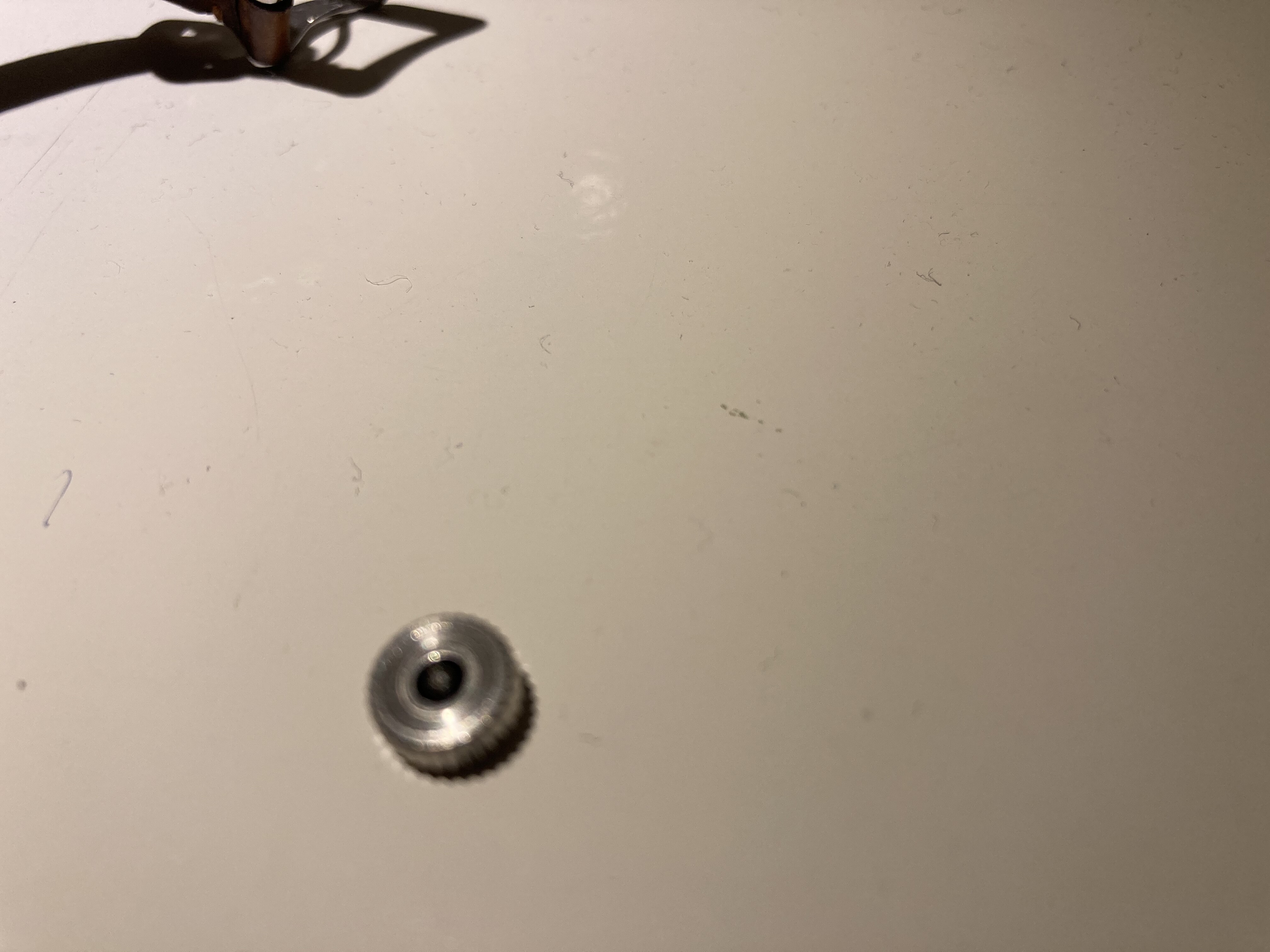

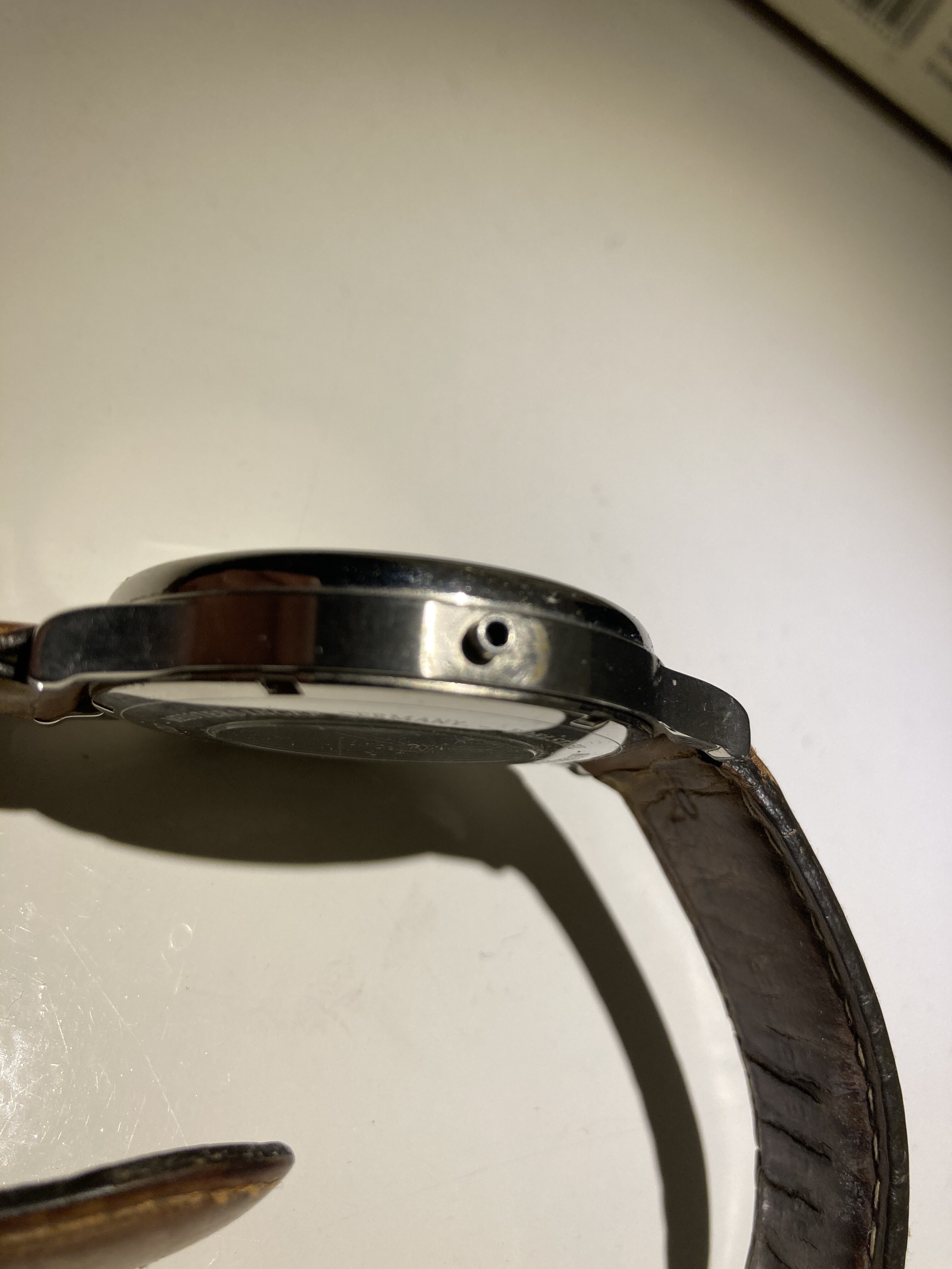

Een paar jaar geleden heb ik de kroon van Meistersinger eraf gelopen. (Wellicht niet goed ingedraaid?). Is er een HF lid (in de buurt van Leeuwarden) die mij kan helpen deze te vervangen?
Upload even een foto als extra info

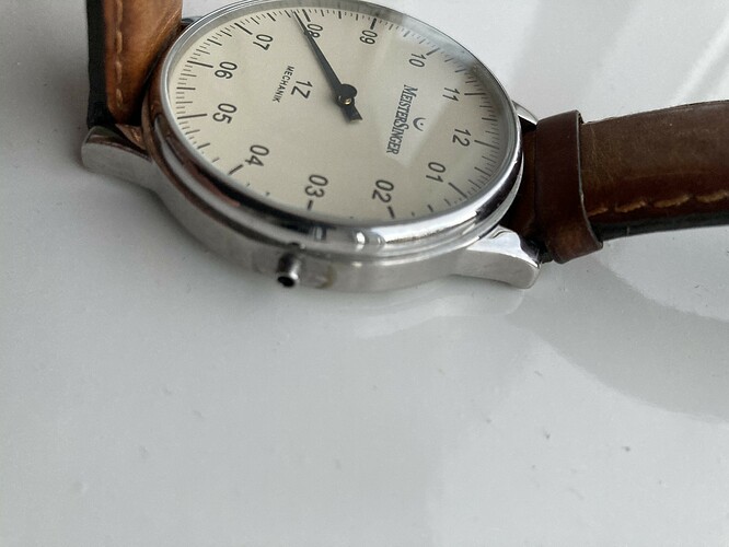

Is de stift afgebroken, of is de kroon echt alleen maar losgedraaid van de stift? Kan het net niet goed zien op de foto van de kroon. Gewoon onscherp, zoals helaas vaker hier.
In het laatste geval, kwartiertje werk. Maar, succes met iemand in jouw regio vinden…
Lijkt op de foto gebroken er is een scherpere foto nodig voor een goed oordeel
Ik zal zo nog even een foto maken.
Wordt er niet veel wijzer van…

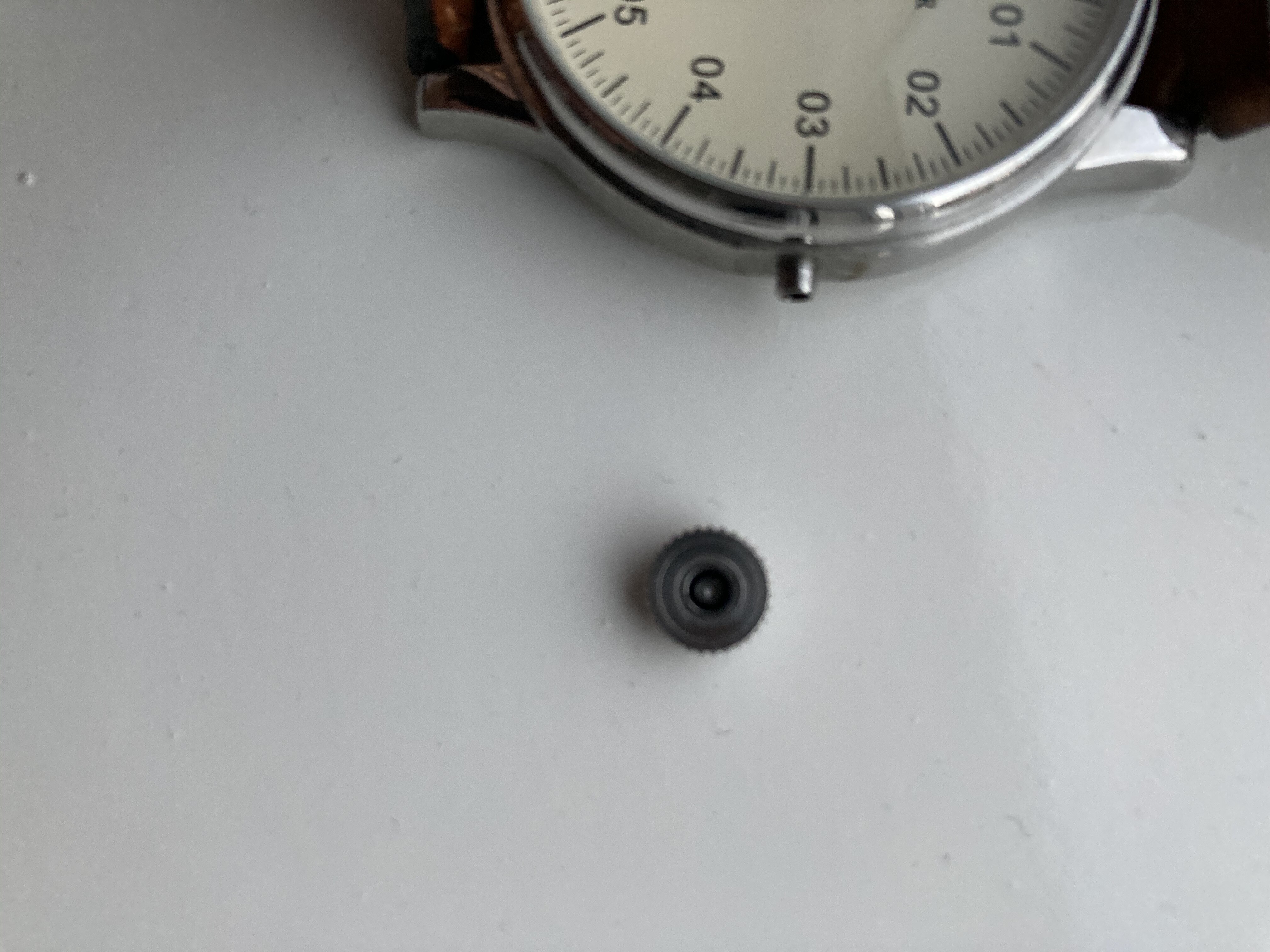

Ik kan de kroon er opzetten maar deze draait niet vast. Ik kan de kroon niet gebruiken.
Vermoedelijk is hij gewoon afgebroken dan
Dan moet er een nieuwe stift in het uurwerk en kroontje
Is niet veel werk en kosten zijn laag
Is nog niet zo simpel het restant van de stift (gehard staal) uit de kroon (messing of ongehard staal) te boren.

Misschien is de oude kroon nog te redden is slecht te zien aan de kroon
Naar meistersinger dealer gaan is de beste optie, het makkelijk te vinden neem ik terug maar heb er wel vaker kronen van te koop zien staan op ebay
Misschien steekt er een stukje opwindasstemstam uit de kroon dat die nog net kan worden los gedraaid
Maar op fe foto blijft dit lastig zichtbaar
Naar een dealer gaan is de beste optie
