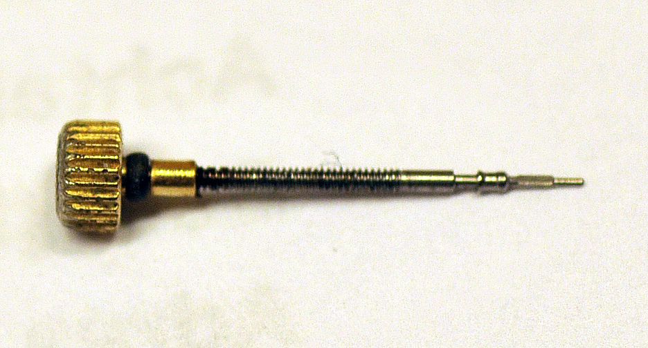

olle griese Schreef:
Waar halen jullie je onderdelen vandaan.
Ik heb een citizen waar het knopje van de kroon is
afgebroken maar waar haal ik onderdelen?

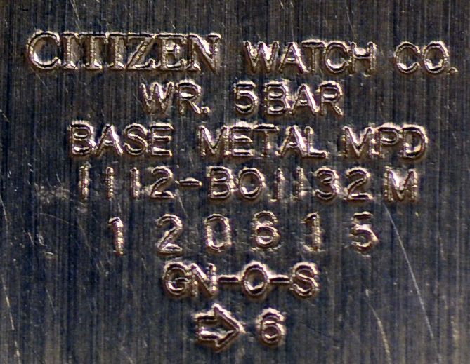

geen idee in hoeverre n kroon of asje standaard is, maar zit er in n citizen niet n miyota uurwerkje? misschien dat met info v achterdeksel je verder op weg geholpen kan worden?

Asjes zijn nooit standaard en bijna niet uitwisselbaar, wel te krijgen als je het juiste uurwerk type weet.
Als je deze verwarmt (warm is niet rood heet) zou je met een tangetje voorzichtig het restant er af moeten kunnen draaien. Kroon van Koos er op (liefs met een beetje groene loctide) en klaar. Wel handig om even de dikte van het asje, kroon e.d. op te meten zodat Koos weet wat hij moet sturen.

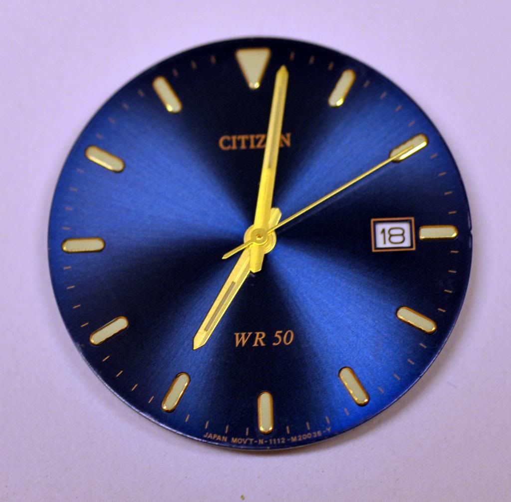

De kast is een beetje crispy, ik weet het maar ik vond dit horloge in de kast en vind het een leuk probeerseltje.
Uurwerk loopt perfect na een batterijwissel.
Onderstaand staat achter op het deksel.

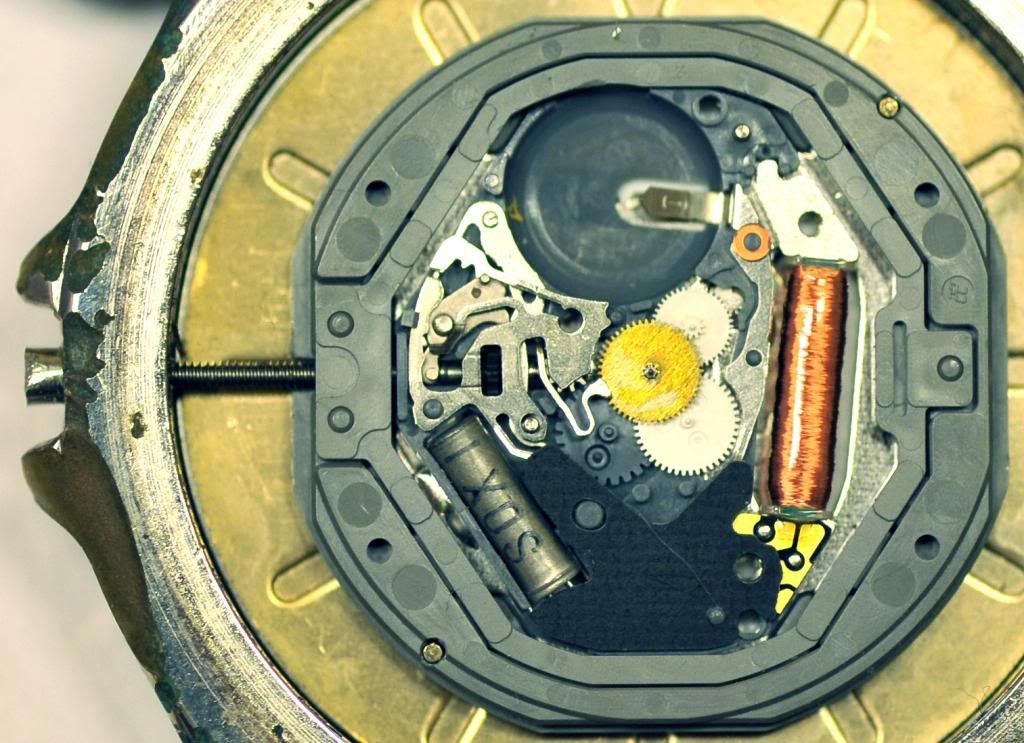

Hoe het asje er uit gaat was ik ook al mee aan het prutsen.
Ik heb er een plaat(je) afgeschoeft maar toen kon ik nog geen (druk)punt vinden.
Vervolgens tilde ik het uurwerkje een beetje op en zag dat het asje vanzelf lostte.
Dus weet eigenlijk nog steeds niet hoe het asje er officieel uit moet :wink:
Waarschijnlijk daar drukken… dan kantelt de Tirette een beetje, genoeg om de pal uit de groef in de stift te lichten, en de stift te verwijderen…

Het gaatje wat je een rood rondje omheen hebt gezet is dusdanig klein dat hij met het blote oog nauwelijks te zien is en ik me afvraag of de punt van een naald niet te dik is.

Wel een heel mooie wijzerplaat…
Is niet zo simpel. Zoals een voorganger al had opgemerkt, is de tube in de kast ook beschadigt. Zoals de foto toont heeft de kroon misschien een klap gekregen op de kroon wat ook beschadiging geeft in het uurwerk op het einde van de tige of stift.
Het model kroon is japans en heeft een speciale tube. Ik heb hier wel een 30 tal verschillende modellen van deze kronen liggen en dan is er nog dikwijls niet de juiste bij.
Het makkelijkst is de tube te vervangen, maat 160, 180 of 200 volgens de grootte van opening in de kast. Een zwitsers model op zetten , zal je makkelijker vinden dan dit oud japans model. Ook kan je de oude stift verlengen met een verlengstuk.

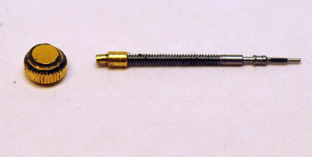

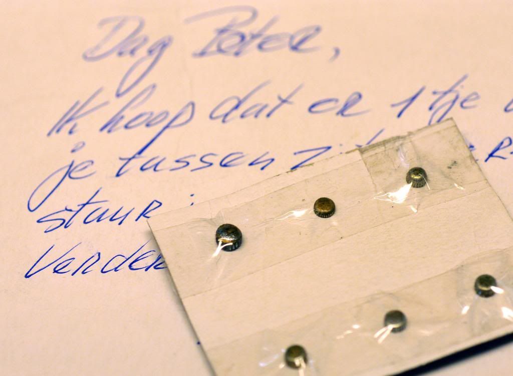

6 kronen van Koos ontvangen.
Wauw, helemaal geweldig.
Nu kan ik dat varkentje wel even wassen.
De tip van warm stoken was perfect, het laatste stukje kroon was zomaar van het asje af.
Nieuwe gemonteerd en de tip van Koos om voor het lijmen eerst de lengte te controleren in acht genomen.

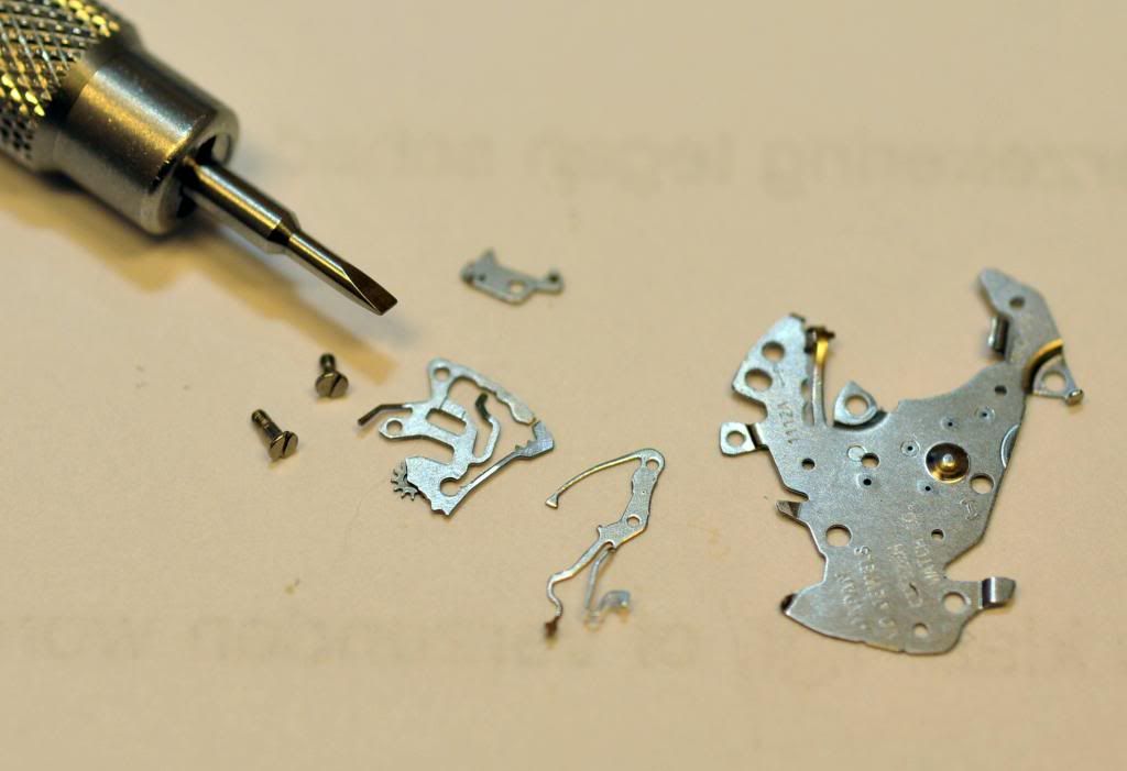

Asje op z,n plaats gedrukt en even het horloge omdraaien en kijken of de wijzers draaien.
Tja, dat had ik beter niet kunnen doen.
Geen idee waar ik ze weer moet steken.
Geen nood, het was een oud horloge en ik heb er heel veel van geleerd.
Ik haal nooit maar dan ook nooit weer een horloge uit elkaar :slight_smile:
