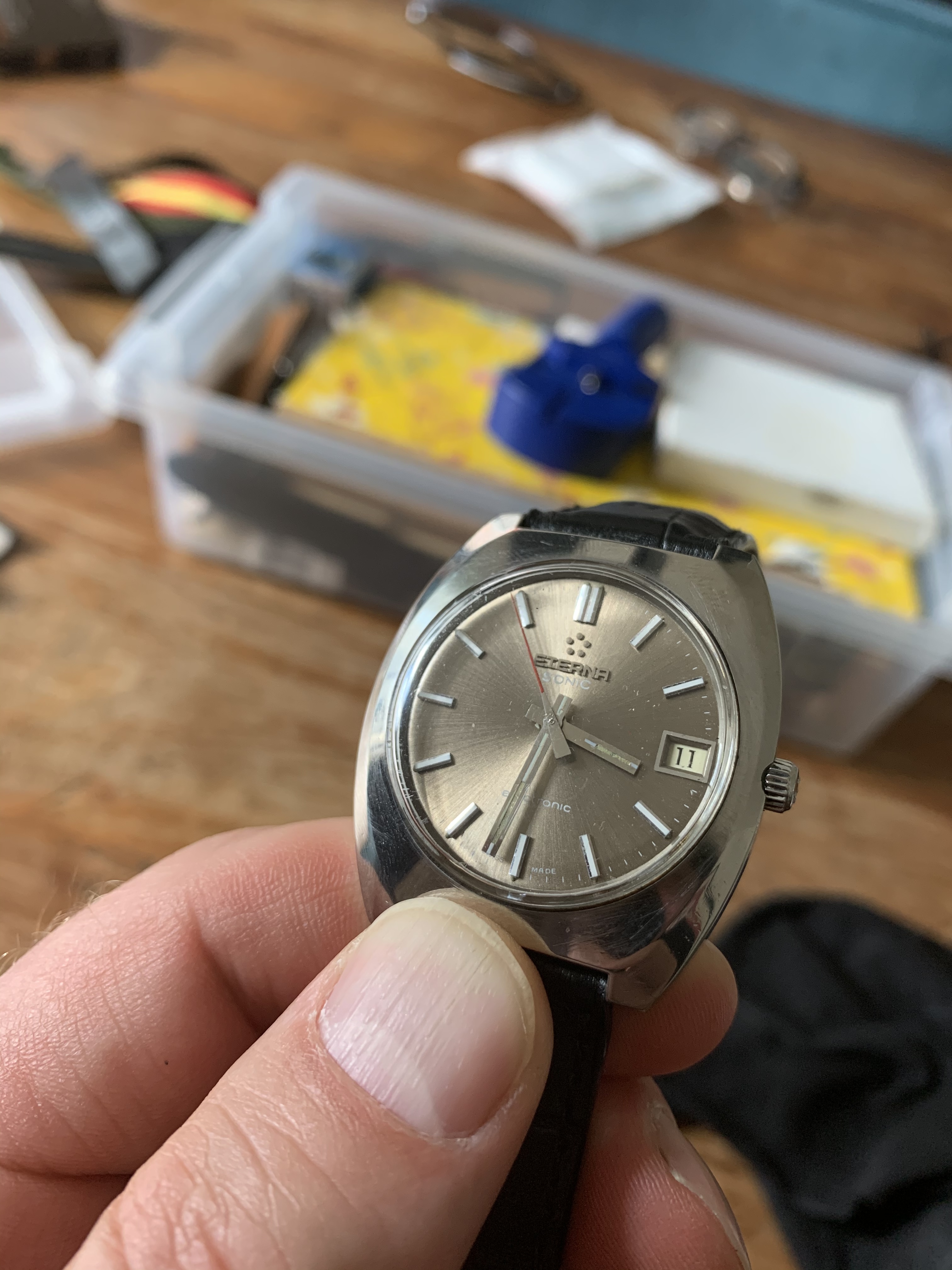

Hello,
Ik wil mijn Eterna even schoonmaken.
Vooral achter het glaasje zit wat stof.
Iemand enig idee hoe ik de kroon/asje eruit krijg?
Meestal moet je ergens Pushen maar bij deze weet ik het niet…
Alvast dank!
Groet,
Repko

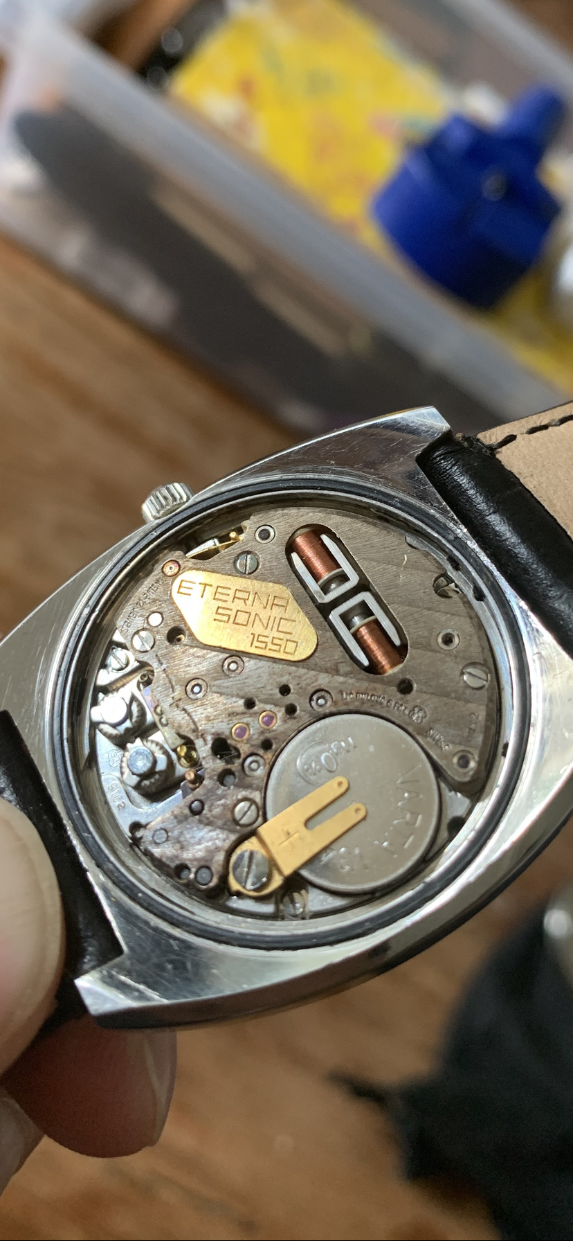

Dat goudkleurige knopje boven de “E” van Eterna.
Check! Hij is los. Thanx.
Maar toen…
Moet er een ring uit om het werkje eruit te krijgen?
Of die drie kast schroeven los? Eén bij de batterij, één links van de stemvork en één boven de spoelen, zit een halve maan vormige inkeping in het uurwerk. Schroefje houdt een plaatje vast. Veel gepiel. Ik probeer meestal schroefje slag los te draaien en metalen plaatje onder de rand in de kast weg te draaien.
